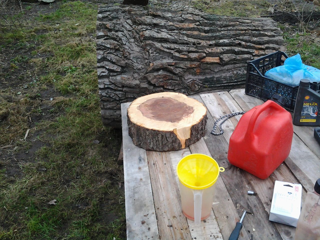

Миротворец Опубліковано: 15 квітня 2013 Поділитись Опубліковано: 15 квітня 2013 Прошу совета. Есть вот такой спил яблони(фото) диаметром 40см и высотой 10-11см. Хочу его приспособить под разделочную "колоду" птица-кролик-коза. Как подготовить этот кусок дерева к превращению в "колоду"? Посилання на коментар Поділитися на інших сайтах More sharing options...
S_Lava Опубліковано: 15 квітня 2013 Поділитись Опубліковано: 15 квітня 2013 Обковасть стальной пластиной и пропитать маслом горячим (тойже олией или льняным) 1 Посилання на коментар Поділитися на інших сайтах More sharing options...
Миротворец Опубліковано: 16 квітня 2013 Автор Поділитись Опубліковано: 16 квітня 2013 пропитать маслом горячим (тойже олией или льняным) Дерево свеже спиленное, его сейчас как-то нужно пытаться сушить? или в таком виде пропитывать маслом? Без оковки может полопать? Посилання на коментар Поділитися на інших сайтах More sharing options...
S_Lava Опубліковано: 16 квітня 2013 Поділитись Опубліковано: 16 квітня 2013 Дерево свеже спиленное, его сейчас как-то нужно пытаться сушить? или в таком виде пропитывать маслом? Без оковки может полопать? Ну сушить только Поленом. и только медленно. меньше потрескается. А то что яблоня потрескается - это точно. Можете свежее распустить на доски - тогда будет у вас без трещин. Посилання на коментар Поділитися на інших сайтах More sharing options...
zaqwert Опубліковано: 17 квітня 2013 Поділитись Опубліковано: 17 квітня 2013 Я бы рекомендовал вначале посушить, очень медленно, может даже в каком то не очень сухом помещении, после среза дерево имеет 60-70% поэтому сохнуть будет везде. Кору снимать скорее не стоит, без коры будет быстрее сохнуть, а Вам надо медленно, жуки сесть не успеют. Досушите где то до 10%, тогда маслу будет куда пропитываться, но масло лучше минеральное, типа вазелинового, оно хуже всасывается, но не дает горечи продуктам которые на этой доске будут обрабатываться, все органические масла, к сожалению окисляются. После сушки, сильно потрескавшеюся поверхность можно попробовать отфрезеровать, запас есть. Обруч одеть не помешает, но стальной, как то дешево, и он будет ржаветь, купите в "Практикере" латунную полосу - получится эксклюзивная вещь за пару сот баксов. 1 Посилання на коментар Поділитися на інших сайтах More sharing options...
