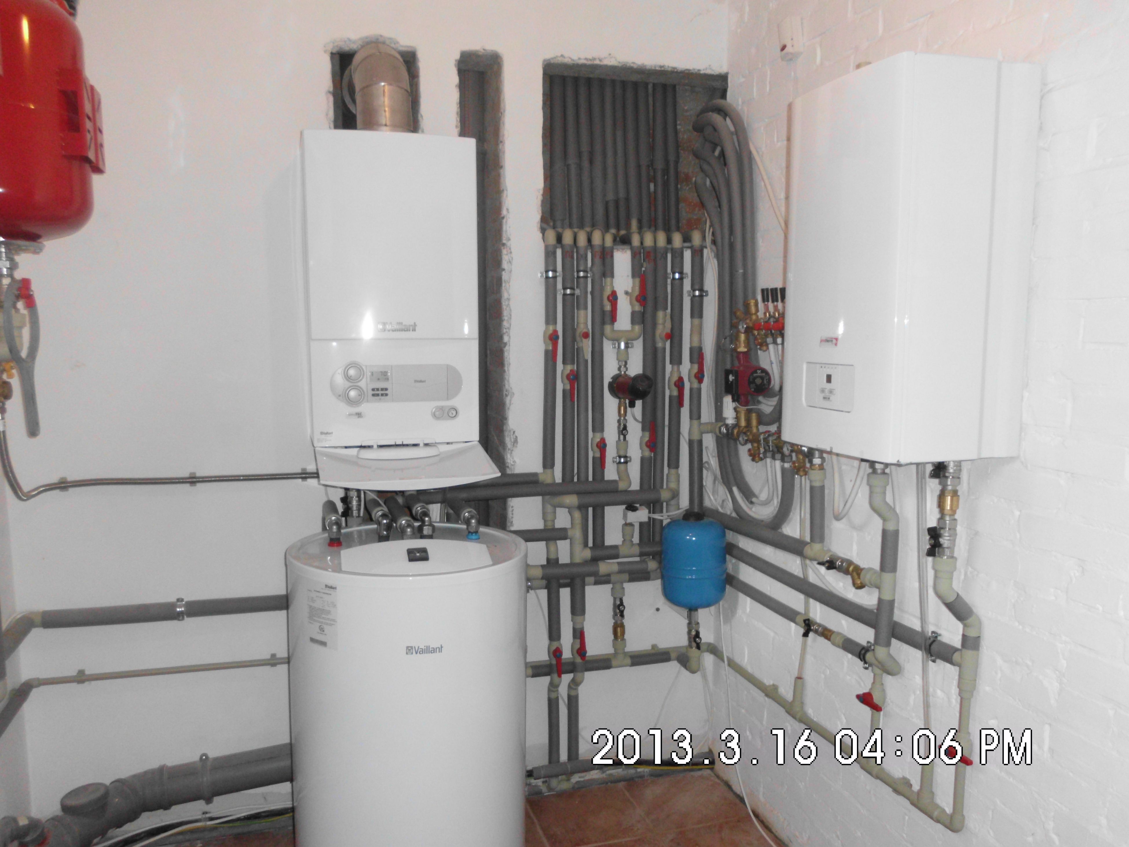

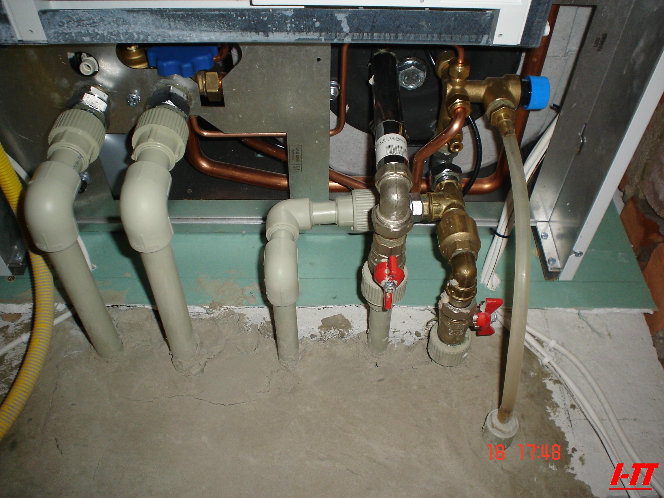

Если Ваш котел проживет 20 лет то за это время Вам придется
сменить трубу, если это ПП.
Никакой производитель котлов (навесных) такой роскоши себе не позволит.
За 20 лет, и котел раза 3 сменить придеться.
Для полипропиленовой сварки 20 см. (2х10 см.: 1-е 10 см. - отвод от стены, угол, 2-е 10 см. - подвод к котлу) очень малое и неудобное расстояние. Должно существовать более удобное, с точки зрения монтажа, решение.

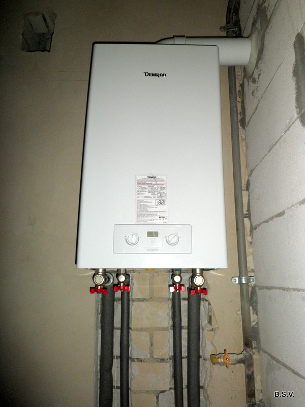

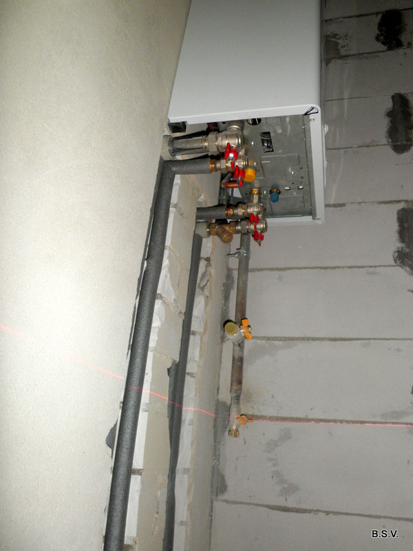

Мне 20 см по вертикали хватит с головой.
А Вам и то не так и то не то.
Цепляйте гофру от пола, тогда точно поместитесь.
B.S.V., но у Вас обвязка медной трубой, но не ПП. ПП-паяльником к такому монтажу не подлезешь.

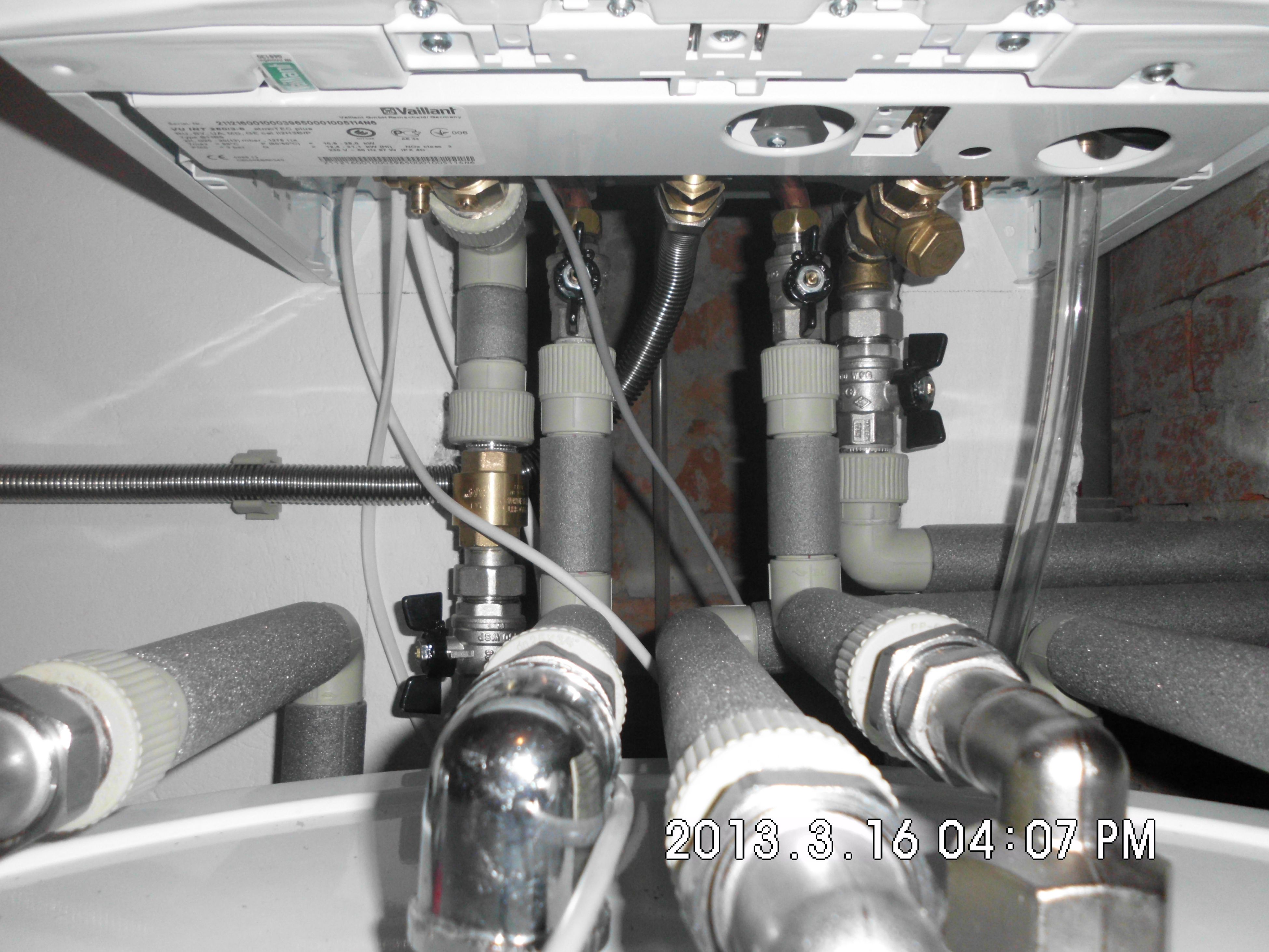

Какого уровня подготовки, квалификации, инструмента требует монтаж медной трубы? Для примера весь монтаж ПП-труб я сделал сам с первого раза (один фитинг запорол) паяльником за 130 грн. Также для примера: газ мне подводили мастера, работали автогеном, самостоятельно эти же работы я не провёл бы.

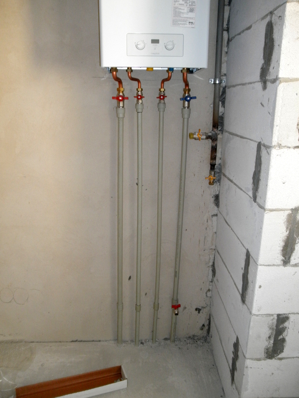

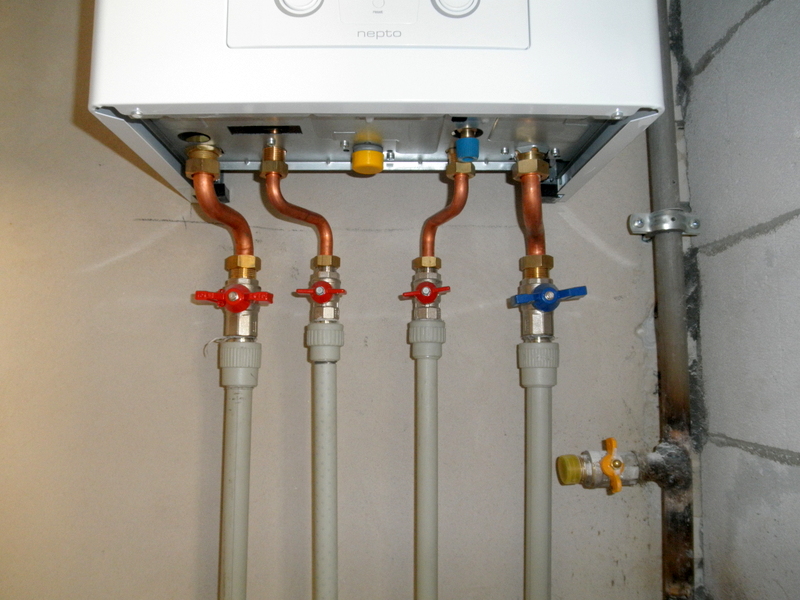

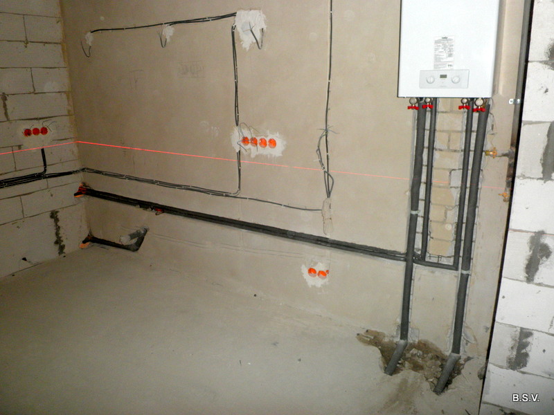

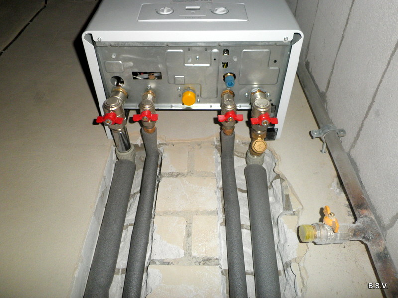

Еще раз повторяю:выведите на 250 мм ниже нижней части котла 3/4* выходы с ВР под отопление и 1/2* ВР под воду.
Вам этого расстояния вполне хватит, чтобы потом подключится.

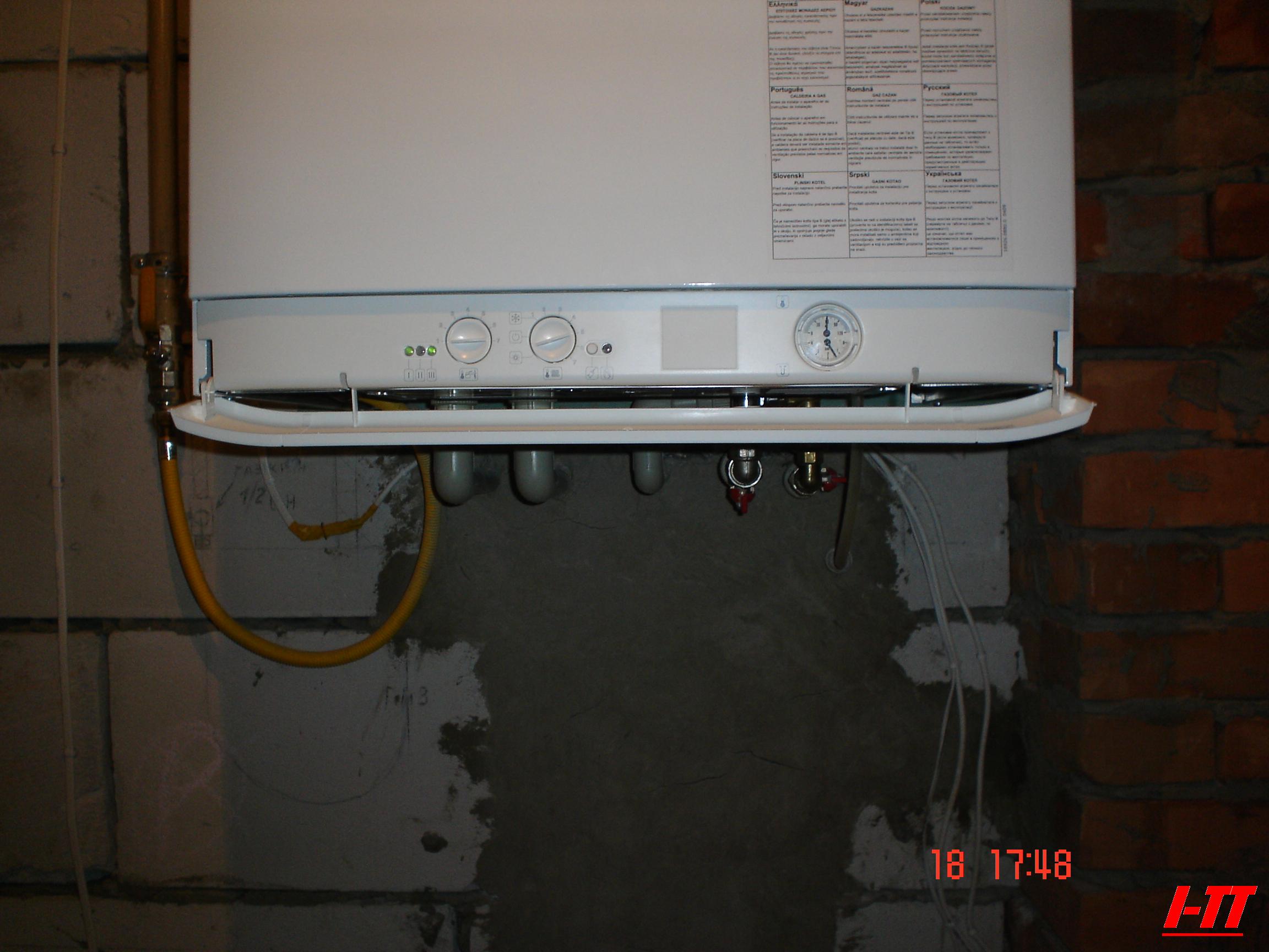

Вот Вам ППР от застройщика и немного переделки (не совсем так, как хотел бы но цивильно.

Такие детали для подключения котла вы должны делать разборными на американках а само подключение спаять как заготовки и затем спокойно прикрутить к котлу.
Для того чтобы провести гидравлическое испытание системы вам котелок для этого ненужен.
Змінено користувачем Interso
Interso, действительно, я не догадался: можно же сделать съёмный переходник из ПП-фитингов. Всем спасибо за участие!
