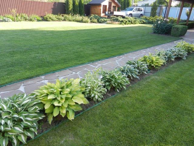

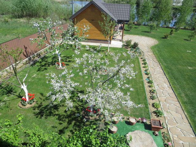

areti Опубліковано: 2 січня 2018 Поділитись Опубліковано: 2 січня 2018 Себе делаю примерно так... Между швов будет весной сеяться трава и засыпаться смесью песка и земли. Песчаник 20 мм. Цена 195 грн/кв.м. И должна быть красота.... В общем красиво) Но походу швы мелкие для того, чтобы там трава росла, не?.. Я бы делал гораздо больше расстояние между камнями. 1 Посилання на коментар Поділитися на інших сайтах More sharing options...
Игорь&Ира Опубліковано: 2 січня 2018 Поділитись Опубліковано: 2 січня 2018 В общем красиво ... Я бы делал гораздо больше расстояние между камнями. А ещё красиво большими камнями в одну линию. Посилання на коментар Поділитися на інших сайтах More sharing options...
areti Опубліковано: 2 січня 2018 Поділитись Опубліковано: 2 січня 2018 А ещё красиво большими камнями в одну линию. Да, так называемая "пошаговая дорожка". Себе планирую такую. Посилання на коментар Поділитися на інших сайтах More sharing options...
Игорь&Ира Опубліковано: 2 січня 2018 Поділитись Опубліковано: 2 січня 2018 Да, так называемая "пошаговая дорожка". Себе планирую такую. А какой камень возьмёте, где и по чём? Посилання на коментар Поділитися на інших сайтах More sharing options...
AlexII Опубліковано: 2 січня 2018 Поділитись Опубліковано: 2 січня 2018 В общем красиво) Но походу швы мелкие для того, чтобы там трава росла, не?.. Я бы делал гораздо больше расстояние между камнями. Расстояние - 3 см +/-, для травы достаточно, для вида - тоже. Добавлено через 56 секунд А какой камень возьмёте, где и по чём? Брал в Кривом Роге, 195 грн/м2. 1 Посилання на коментар Поділитися на інших сайтах More sharing options...
