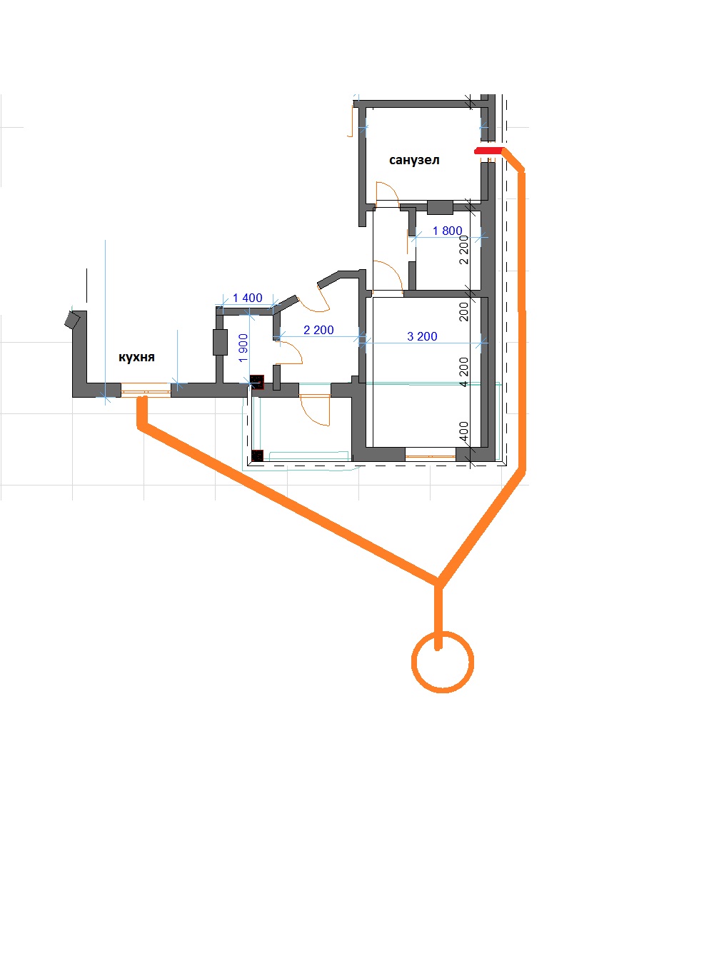

посоветуйте как проложить трубу в моем случае
miccca
можно ли так как на рисунке поставить канализационную трубу соеденив в одну перед сливной ямой? или сделать отдельные? волнуют изломы...
-также вопрос где лучше поставить ревизию?
-выход из дома на глубине 50...60 см. стоит ли утеплять? если да, то чем?
Где сходятся трубы примените косой 45гр тройник и ревизию. Все это смонтируйте в отдельном колодце.
