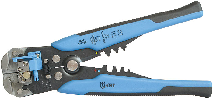

Посоветуйте не професиональный инструмент для снятия изоляции с электрического кабеля и обжима гильзами. производителя и модель. Мне для своих бытовых нужд на даче.
Заранее спасибо
такой стриппер на хозяйстве: "стрипит" хорошо, проблем не доставляет.

Кому интересно - заказал в Днепре автоматический стриппер WS-04A KBT- завтра жду в Киеве

Если говорить вобщем, то да, много подделок. Если говорить о конкретных примерах по приведённым ссылкам - то весьма качественные вещи!
PS: Давненько пользуюсь обжимными клещи для коаксиала, и витой пары ProsKit. Чудненько всё так работает :). А вот по КВТ не понравилась их обжималка для НШВИ под трапецию CTK-02, поменял на квадрат ПКВк-6 (он плотнее обжимает с характерными следами врезания). На удивление хорошо обжимают клещи из Эпицентра ENext (профиль полумесяц), сам не ожидал :)
