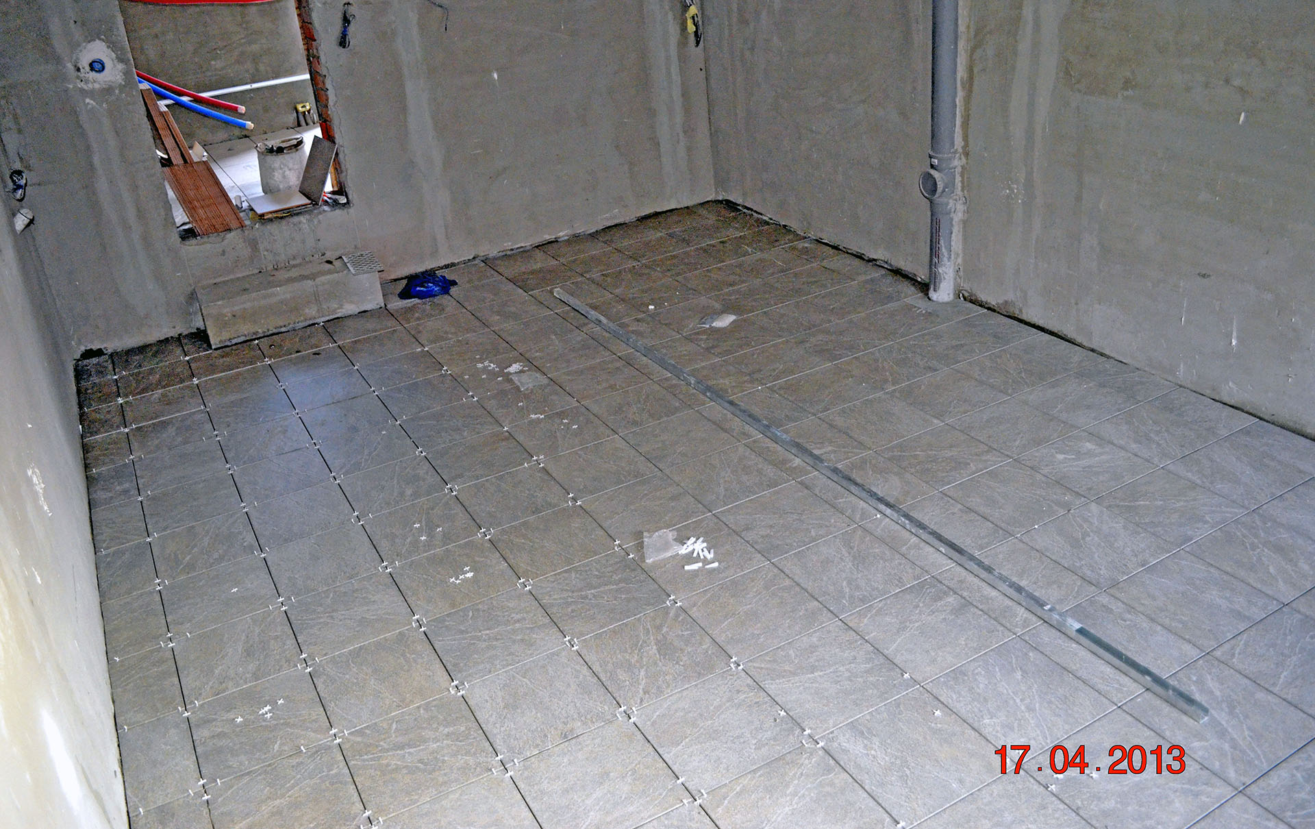

Имеем встроенный гараж (25 кв. м.), к нему примыкает котельная (7,5 кв. м.), в этих помещениях залита армированная плита по грунту.
В обоих помещениях установлены трапы в полу.
Когда лили плиту, ставили маяки из арматуры, старались лить ровно, что бы не делать чистовую стяжку. И в гараже и в котельной при залитии плиты устроили уклон в сторону трапов.
Сейчас собираемся ложить плитку на пол в этих помещениях, и как оказалось, неровность пола составляет до 2 см, на инструкции к клею указано толщина клея до 5 мм.
Как (каким материалом) выровнять такой пол перед укладкой плитки?
С толщиной слоя 0.5мм и выше хорошо справляются готовые стяжечные смеси. Их стоимость 35-40 грн.
Выравниваете по маякам смесью, а затем на гребешок плиточный клей и плитку. Чтобы забыть о напольном покрытии раз и навсегда, посоветую применить клей с повышенными показателями прочности - из простых СМ-117 либо BauGut КLM (~90грн). И конечно тщательно подойти к заполнению углов. Всё таки машина, колёса и всё такое.

В ноль нежелательно, да и маяки Вам этого не позволят. Дотягивайте смесью до уровня маяка ( это порядка 6мм), а дальше либо клеем, либо укладка на слегка утолщённый слой.
При комнатной температуре кладу по стяжке на следующий день. При теперешней температуре за окном, выдержите стяжку дней 3-7.
Ваш клей подойдёт и даже очень! И грунт так же.

Всем спасибо за советы.
Выровняли Siltek-ом F-35. Плиточники были довольны материалом.
