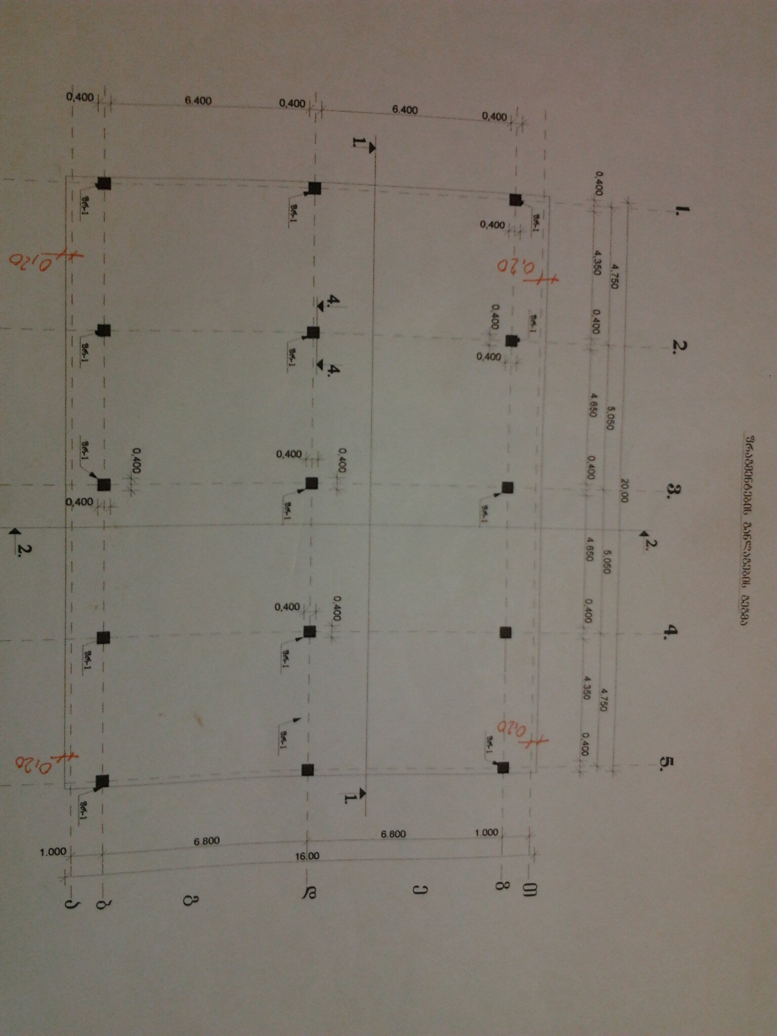

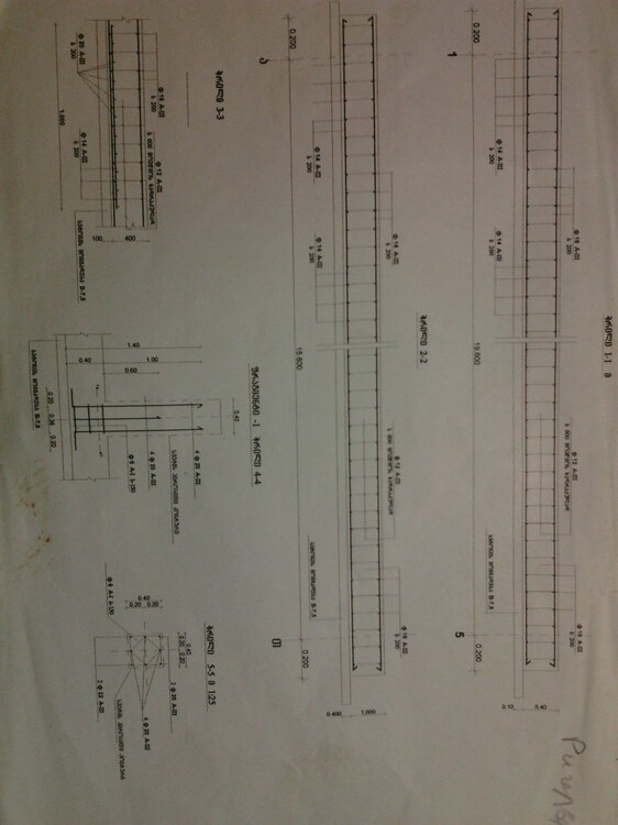

HouseBuilder Опубліковано: 10 квітня 2013 Поділитись Опубліковано: 10 квітня 2013 приветствую всех! собрали деньги и строим двухэтажный дом (как базу отдыха) для кризисных детей (аутизм, гиперактивность и др.) посоветуйте, как правильно сделать: регион - черноморское побережье, самая холодная темпер +2, произвели замену грунта под фундамент - балласт 50-80 см толщиной. плита 400мм - ещё не залита. на данный момент залита подготовка (тощий бетон м-100) 8-15 см толщиной по всей площади, арматуру в плиту хотим класть внизу 14, вверху 16, ячейка 20х20. высота каркаса 200 мм. размер плиты 16м на 20м. Вопрос: Местный проектировщик предлагает сделать нахлёст арматуры в картах 1 метр. Смотрел ГОСТЫ, для 14-й арматуры - надо 40 диаметров. Это 56 см. Думаю чем может быть оправдано такое увеличение нахлёста? (= на 50 сантиметров = больше денег, и это в каждой из 3-х плит) Может сейсмозона? P.S. монолитный каркас, колонны 40х40 см, плиты перекрытия 15см. Посилання на коментар Поділитися на інших сайтах More sharing options...
prazdnikof Опубліковано: 10 квітня 2013 Поділитись Опубліковано: 10 квітня 2013 приветствую всех! собрали деньги и строим двухэтажный дом (как базу отдыха) для кризисных детей (аутизм, гиперактивность и др.) посоветуйте, как правильно сделать: регион - черноморское побережье, самая холодная темпер +2, произвели замену грунта под фундамент - балласт 50-80 см толщиной. плита 400мм - ещё не залита. на данный момент залита подготовка (тощий бетон м-100) 8-15 см толщиной по всей площади, арматуру в плиту хотим класть внизу 14, вверху 16, ячейка 20х20. высота каркаса 200 мм. размер плиты 16м на 20м. Вопрос: Местный проектировщик предлагает сделать нахлёст арматуры в картах 1 метр. Смотрел ГОСТЫ, для 14-й арматуры - надо 40 диаметров. Это 56 см. Думаю чем может быть оправдано такое увеличение нахлёста? (= на 50 сантиметров = больше денег, и это в каждой из 3-х плит) Может сейсмозона? P.S. монолитный каркас, колонны 40х40 см, плиты перекрытия 15см. Не слушате этого проектировщика, он "агент металлобазы". На самом деле нахлёст 30-40 диаметров, более бесполезно. Стыки можно сваривать в накладку, тогда нахлёст 10-15 д. С учётом Ваших диаметров арматуры я бы варил. И похоже арматура 16 это перестраховка с большим запасом.Для защиты от сесмики надо не армирование увеличивать, а правильные конструктивные решения применять. Вы дом из чего строите? 1 Посилання на коментар Поділитися на інших сайтах More sharing options...
tansss Опубліковано: 10 квітня 2013 Поділитись Опубліковано: 10 квітня 2013 Стыки можно сваривать в накладку, тогда нахлёст 10-15 д. Варить можно только арматуру с индексом "С" .... иначе всё потрескается!!!!! Будьте внимательны! Перехлёст от сейсмики не зависит.... делайте по ДБН!!! 1 Посилання на коментар Поділитися на інших сайтах More sharing options...
Gothia Опубліковано: 11 квітня 2013 Поділитись Опубліковано: 11 квітня 2013 Местный проектировщик предлагает сделать нахлёст арматуры в картах 1 метр. Думаю чем может быть оправдано такое увеличение нахлёста? А почему именно 1 метр? Почему не 90 см? Почему не 1,5 метра? 1. А у проектировщика спросить стесняетесь, на что он ссылается, давая такую рекомендацию? 2. И вообще, уточните его квалификацию. Вы имеете дело с инженером конструктором или архитектором, взявшимся посчитать конструктив здания "применительно"? 3. Чертежи выложить можете? 2 Посилання на коментар Поділитися на інших сайтах More sharing options...
Drosselbeere Опубліковано: 11 квітня 2013 Поділитись Опубліковано: 11 квітня 2013 HouseBuilder, Чертежи бы неплохо увидеть да и почему выбран вариант плиты?, 1 Посилання на коментар Поділитися на інших сайтах More sharing options...
Alexander Pryakha Опубліковано: 11 квітня 2013 Поділитись Опубліковано: 11 квітня 2013 посоветуйте, как правильно сделать См. Рекомендации по применению арматурного проката по ДСТУ 3760-98. dwg.ru/dnl/1456 40 диаметров, это мало...надо больше.. там все написано по поводу анкеровки арматуры. То что вы армируете двумя сетками такой крупной арматурой, это расточительно... обычно при армировании фунд плит используется фоновая арматура -которая ставится везде..(обычно диаметр 10-12) и дополнительно ставится арматура усиления. в местах где это требуется.. У вас вроде и арматуры много -но кое где ее с избытком (сверху), а кое где может и недостаточно(снизу под несущими). Потребуйте у конструктора -результаты расчетов. а именно -изополя армирования арматуры (арматура нижняя по Х, по Y, арматура верхняя по Х, по Y, поперечная). Конечно, расчетная схема должна быть составлена с учетом динамического сейсмического загружения -на 8 баллов (это если крым, севастополь) Добавлено через 3 минуты строим двухэтажный дом (как базу отдыха) для кризисных детей (аутизм, гиперактивность и др.) выкладывайте чертежи - поможем детям советом.. возможно что плита вам и не нужна, достаточно будет лент с балками -даже для ЖБ каркаса. Добавлено через 12 минут P.S. монолитный каркас, колонны 40х40 см, плиты перекрытия 15см. колонна 40х40 несет вертикальную нагрузку -160 тонн, ну это вам так -для понимания... обязательно -расчет ЖБ каркаса должен быть.. имеется ввиду электронный файл 1 Посилання на коментар Поділитися на інших сайтах More sharing options...

HouseBuilder Опубліковано: 19 квітня 2013 Автор Поділитись Опубліковано: 19 квітня 2013 Вот чертежи. Строим в Грузии, поэтому там на грузинском всё , но, кто понимает - разберётся. Это фотографии. До файлов пока не добрались. Посилання на коментар Поділитися на інших сайтах More sharing options...
HouseBuilder Опубліковано: 19 квітня 2013 Автор Поділитись Опубліковано: 19 квітня 2013 Вы дом из чего строите? Монолитный каркас, внутренние стены - кирпич, наружные стены - низкие подоконники и окна практически во всю стену. HouseBuilder, Чертежи бы неплохо увидеть да и почему выбран вариант плиты?, Вариант плиты выбран, потому что здесь такая почва: глинистый грунт ооочень мягкий, местность болотистая, говорят, что будет большая осадка. Соответсвенно, плита - самый надёжный вариант в этом случае. колонна 40х40 несет вертикальную нагрузку -160 тонн, ну это вам так -для понимания... обязательно -расчет ЖБ каркаса должен быть.. имеется ввиду электронный файл Мы хотим строить двухэтажный дом, но местные все строят 2-3 этажа, а потом достраивают до 5...поэтому, видимо, наш проектировщик перестраховывается... Посилання на коментар Поділитися на інших сайтах More sharing options...
