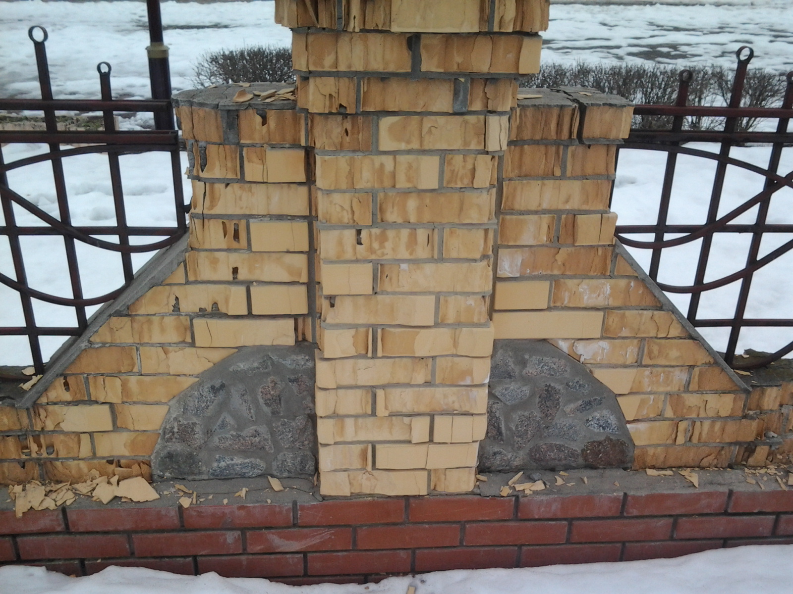

Требуется помощь специалистов. Кирпичные столбы забора были отштукатурены и нанесен короед. За несколько лет штукатурка начала отставать, трескаться и даже кирпич стал рассыпаться где трещины и отпала штукатурка. Что сделать: снять штукатурку, прогрунтовать и положить плитку на клей? Будет держаться? Или нужно заново штукатурить, а потом уже плитку класть?

будет сыпаться постоянно. может вместо плитки - песчанником облицуете?

Снять штукатурку, прогрунтовать, прикрепить сетку метал. (армиров.)на дюбеля и снова поштукатурить, прогрунтовать, дальше отделывать по вкусу.
сыпется потому что основание кирпич ( Попробуйте проклеить кирпич пенопластом а поверх сетка клей и декоративка будет надежнее ,в общем как теплый фасад
все описанные методы в этом топике досраки(кроме пенопласта, такого не встречал), у меня потихоньку сыпется кирпич,когда-то было красиво, сейчас не очень, задумался что делать

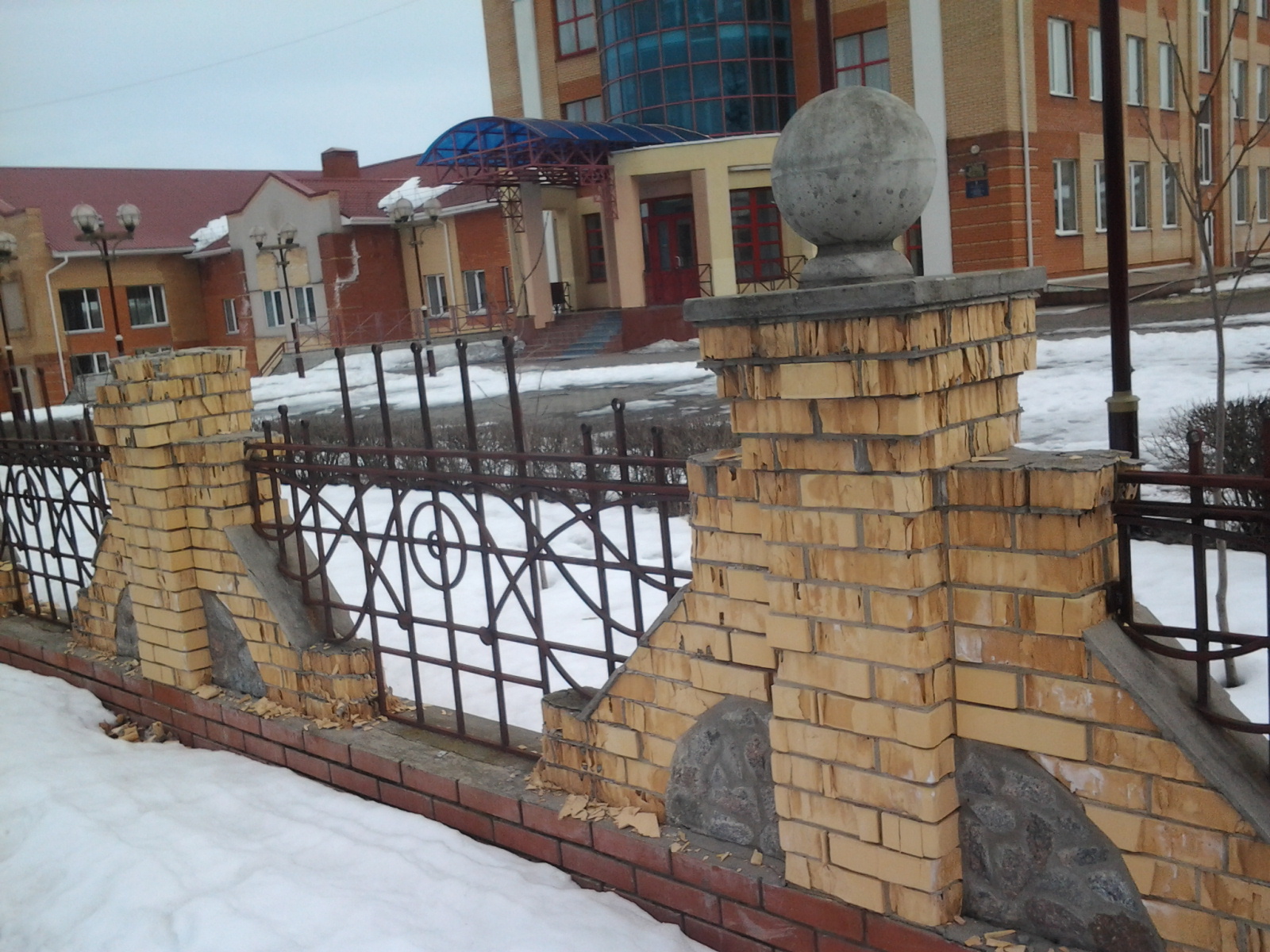

Нижче свіжі фото цегляного паркану, 10 років тому був новенький.

Пустотелый кирпич на забор - это жесть!
Из долговечного - силикат и клинкер.
Вот думаю можно ли силикат положить на клей от газобетона, чтобы без швов сделать?
Или взять с отверстиями, нанизать его на арматуру и залить отверстия бетоном, чтобы без швов был.
может просто не хватает на заборах металлических отливов, карнизов, парапетов и вода, лед разрушает кирпич тем более разрушение верхнее на фото.. также и со штукатуркой отбить попадание влаги ...
Давно уже переделал и забыл. :lol: Оказалось, что забор из двух разных сортов кирпичей, один полностью рассыпался. Пришлось разобрать участки с этим кирпичем и сложить новым. Класть на кирпич ничего не стали, отштукатурили и покрасили. Крышки столбов и пролетов заменил на более широкие и УШМ-кой прорезал капельники на них. Странно, что производители крышек этого не делают. Теперь вода не затекает под крышки и не разрывает кладку в морозы. Вот собственно и все. Еще добавлю, на пролеты нанесли объемный рисунок через трафарет - прикольно получилось. Где-то уже выкладывал фото псевдо-лепки.

Да, тут может быть много факторов, и слишком тонкая сетка для такой нагрузки, и слишком редко забитые крепежи сетки, и слишком большой общий вес нагрузки на пустотелый кирпич, и слишком короткий карниз, и разница в материале кирпича на столбике (не стенка же)... Даже наличие рядом трассы где проходят большегрузы - тоже могут играть разрушительную роль...
В общем, ТС правильно поступил, что отказался от чрезмерной нагрузки и ограничился "лёгкой" штукатуркой

В теме же отписывался, переложил кирпич где рассыпался и заштукатурил заново. Все нормально с тех пор. Нужно исключить проблему, а внешняя отделка вряд ли спасет забор от разрушения.
