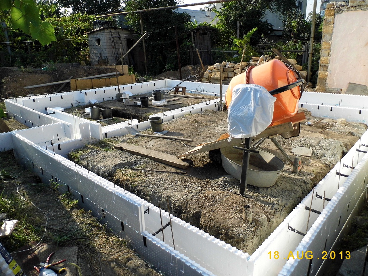

AleKSEYII Опубліковано: 15 жовтня 2014 Поділитись Опубліковано: 15 жовтня 2014 Благодарю за идеи. Осталось за малым - начать строить. Фундамент под пристройкой-верандой готов. Теперь собраться с мыслями и воплотить задуманное. Посилання на коментар Поділитися на інших сайтах More sharing options...

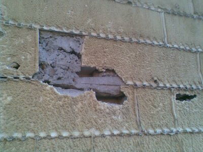

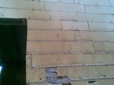

AleKSEYII Опубліковано: 18 жовтня 2014 Поділитись Опубліковано: 18 жовтня 2014 Посмотрел рядом недостроенный заброшенный термодом, строительство остановилось на третьем этаже. Монолитное перекрытие. При осмотре задняя стенка на первом этаже имеет такой вид. Думаю без "добрых " людей не обошлось:-x 1 Посилання на коментар Поділитися на інших сайтах More sharing options...
AlexDoc Опубліковано: 18 жовтня 2014 Поділитись Опубліковано: 18 жовтня 2014 AleKSEYII ужас, нах Спасибо, что выложили эти фотки! А то все тут стирол, не стирол, анализы воздуха... Во какие стены внутри! Всегда именно этот момент в термодоме и смущал:поры в стенах. И как их проконтролируешь? Всё. Моя чаша весов склонилась к.. другому материалу стен Посилання на коментар Поділитися на інших сайтах More sharing options...
alyak Опубліковано: 18 жовтня 2014 Поділитись Опубліковано: 18 жовтня 2014 AleKSEYII ужас, нах Спасибо, что выложили эти фотки! А то все тут стирол, не стирол, анализы воздуха... Во какие стены внутри! Всегда именно этот момент в термодоме и смущал:поры в стенах. И как их проконтролируешь? Всё. Моя чаша весов склонилась к.. другому материалу стен 1. Штыкуйте 2. И что что "поры" даже если есть , дом то стоять будет . например , прочность кирпича в кладке - 30 кг/см2 , прочность бетона в заливке - от 100 кг/см2 . Большой роли не играет . Вообще, затейте капремонт в квартире и обдерите все стены , вы получите массу ощущений от стен внутри , без отделки . "поры" - это наверно что последнее надо рассматривать в проблемах термодома . Добавлено через 2 минуты Посмотрел рядом недостроенный заброшенный термодом, строительство остановилось на третьем этаже. Монолитное перекрытие. При осмотре задняя стенка на первом этаже имеет такой вид. Думаю без "добрых " людей не обошлось:-x Судя по фото строительство было остановлено очень давно , блоки были не очень качественные . солнце это то что сильно вредит пенопласту , надо стараться хотя бы через год если не фасад , то помазать СТ-85 . Посилання на коментар Поділитися на інших сайтах More sharing options...
AlexDoc Опубліковано: 18 жовтня 2014 Поділитись Опубліковано: 18 жовтня 2014 Я, конечно, по специальности далёк от строительства, но стены при капитальном ремонте в квартире обдирал неоднократно.. И что? ТАКОГО я не видел никогда. Может потому, что у меня стены были в одном случае кирпич, в другом-ракушняк? Какой тогда смысл в ТАКОЙ стене термодома даже не с позиций её прочности ( хотя конструктор в расчёты берёт однородную стену, нет?), а с позиций той-же теплопроводности? Такой себе не слабый пробел в теплоемкости ограждающей конструкции Ж- Я не верно рассуждаю? А то, что пенопласту без защиты на солнце не хорошо-это известно даже мне Вы говорите- "штыкуйте" Как это сделать качественно, не повредив при этом перемычку между блоками? И опять-таки: как проконтролировать? Посилання на коментар Поділитися на інших сайтах More sharing options...
МЭН Опубліковано: 18 жовтня 2014 Поділитись Опубліковано: 18 жовтня 2014 Вы говорите- "штыкуйте" Как это сделать качественно, не повредив при этом перемычку между блоками? И опять-таки: как проконтролировать? Я СDшкой штыковал. Повредив перемычку с блоком ничего не будет.Если все перемычки поломать, тогда блок может быть выдует.Вы же за раз не будете лить по три ряда. За день в двоем два ряда (7,5 х 7,5).Контроль либо самому,либо кого то нанять или доверится бригаде. Посилання на коментар Поділитися на інших сайтах More sharing options...
alyak Опубліковано: 18 жовтня 2014 Поділитись Опубліковано: 18 жовтня 2014 Какой тогда смысл в ТАКОЙ стене термодома даже не с позиций её прочности ( хотя конструктор в расчёты берёт однородную стену, нет?), а с позиций той-же теплопроводности? Такой себе не слабый пробел в теплоемкости ограждающей конструкции Ж- Я не верно рассуждаю? А то, что пенопласту без защиты на солнце не хорошо-это известно даже мне Вы говорите- "штыкуйте" Как это сделать качественно, не повредив при этом перемычку между блоками? И опять-таки: как проконтролировать? тю ты ... 1. утепляет только пенопласт , то что с бетоном ни на что не влияет , если пенопласт отклеиться , то приклеете , это маловероятно , это кто-то отодрал . 2. берете арматурину и штыкуете , никаких проблем . Руки есть , глаза есть Добавлено через 3 минуты Я СDшкой штыковал. Повредив перемычку с блоком ничего не будет.Если все перемычки поломать, тогда блок может быть выдует.Вы же за раз не будете лить по три ряда. За день в двоем два ряда (7,5 х 7,5).Контроль либо самому,либо кого то нанять или доверится бригаде. Мы пробовали разный размер , три ряда реально без проблем . НО , я покупал блоки в разный период , был заход некачественной партии , ее расперло молча на 2х рядах . надо внимательно смотреть на блоки , пузырики должны быть мелкими , не такими крупными как в упаковочном пенопласте . В целом ничего военного , нчиего страшного . технология как технология . Свои плюсы и минусы , но счастья в личной жизни нет , чтоб не рассказывали прокаченные строители ища себе работу , у всех есть плюсы и минусы , иначе была бы уже победа коммунизма . Посилання на коментар Поділитися на інших сайтах More sharing options...

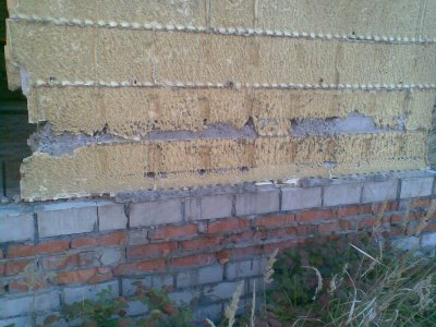

AleKSEYII Опубліковано: 18 жовтня 2014 Поділитись Опубліковано: 18 жовтня 2014 Фото также подтверждает самозатухание блоков. Дом стоит уже несколько лет, оброс сорняками. Все стены слегка желтоватые. На третьей фото, если присмотреться, видно переход от горевшей части к негоревшей. На ощупь горевшие блоки твердые и хрупкие. И ещё заметил что блоки снаружи во многих местах скреплялись металлическими скобами, самодельными. В общем технология "термодом" мне нравится. Видел два дома, внушают доверие, хотя ещё колеблюсь из чего делать стены. Останавливает только вес стен по данной технологии. Фундамент может не выдержать (планируют достраивать часть дома и второй этаж к старому). Всем хороших выходных! Посилання на коментар Поділитися на інших сайтах More sharing options...
turbik78 Опубліковано: 18 жовтня 2014 Поділитись Опубліковано: 18 жовтня 2014 AleKSEYII ужас, нах Спасибо, что выложили эти фотки! Всё. Моя чаша весов склонилась к.. другому материалу стен к кирпичному видать ну так в сети фот треснувших домов уйма Я СDшкой штыковал. аналогично, арматурой не то, дыр и пустот нет могу смело утверждать т.к. на 1-м пенопласт внутри ободран Вы же за раз не будете лить по три ряда. За день в двоем два ряда (7,5 х 7,5) у меня первые были примерно 1 ряд с кусочком, с ростом стены производительность упала до 0.5 ряда за раз. хотя и при такой скорости на одной стене схватить немного элипс бетон 20см и пластиковые перемычки, 6х7 + несущая по центру ... а т.дом на фотах таки древний, даже если пенопласт не фонтан, то разрушение около 2см будет чуть ли не десятилетие. 1 Посилання на коментар Поділитися на інших сайтах More sharing options...
termosam Опубліковано: 18 жовтня 2014 Поділитись Опубліковано: 18 жовтня 2014 Я у себя обдер одну стенку в СУ на первом этаже на перегородке чтоб добавить 5см ширины. Могу сказать что все очень гладенько и без дефектов вообще........кафель что на гипс что на ободранную стену лег под расческу...... Так что тут кто как бетон лил, я арматуркой штрыковал, но думал всеравно будут пустоты небольшие......был приятно удивлен) Посилання на коментар Поділитися на інших сайтах More sharing options...

turbik78 Опубліковано: 18 жовтня 2014 Поділитись Опубліковано: 18 жовтня 2014 turbik78, нет, земляк- термодом Только, видимо, комбоблок. Кажется так называется. Это у которого гипс внутри. отзывы не лестные, гипс со старта со сколами, а при заливке бетона натянет воду и... вообщем лучше с осб внутри что на ободранную стену лег под расческу...... это на "валькирии". у меня на втором этаже блоки "тмд" и там ядро бетона в срезе по форме песочных часов получается - радует что туда листы гипса клеить есть еще два блока местных ноу-нейм - там тоже самое Посилання на коментар Поділитися на інших сайтах More sharing options...

termosam Опубліковано: 18 жовтня 2014 Поділитись Опубліковано: 18 жовтня 2014 termosam, скажите честно: технология термодом для Вас лично оправдала все Ваши ожидания? Будите строить основной дом по этой-же технологии? Скорее выберу облицовочный кирпич-100 пенопласт- газоблок 250-300 только с правильными армопоясами и только в 1этаж)))) Потому как строят газоблочные дома без поясов или с поясом 10х15см с 2мя арматурками меня просто умиляет. А потом при малейшей усадке они трещат(((( Что касаеться удовлетворенности то вполне....особенно касательно термоспособности..... все лето без кондера с ночным проветриванием 22-23С сейчас пока 21 отоплением пока не баловался......хотя время у нас уже холодное достаточто. В зиму при -20 днем и -25-27 ночью в доме было 24-25 при температуре воды на котле 45С все остальное время котел работал на минимуме. Еще могу сказать что микроклимат в доме намного приятнее чем в монолитной квартире или мамыном кирпичном доме......незнаю даде как обьяснить..... Термодом хорошая технология но для моего будущего одноэтажника считаю она нецелесообразна. А может мне просто уже не интересна......хочеться освоить новое чтото))))) 2 Посилання на коментар Поділитися на інших сайтах More sharing options...
