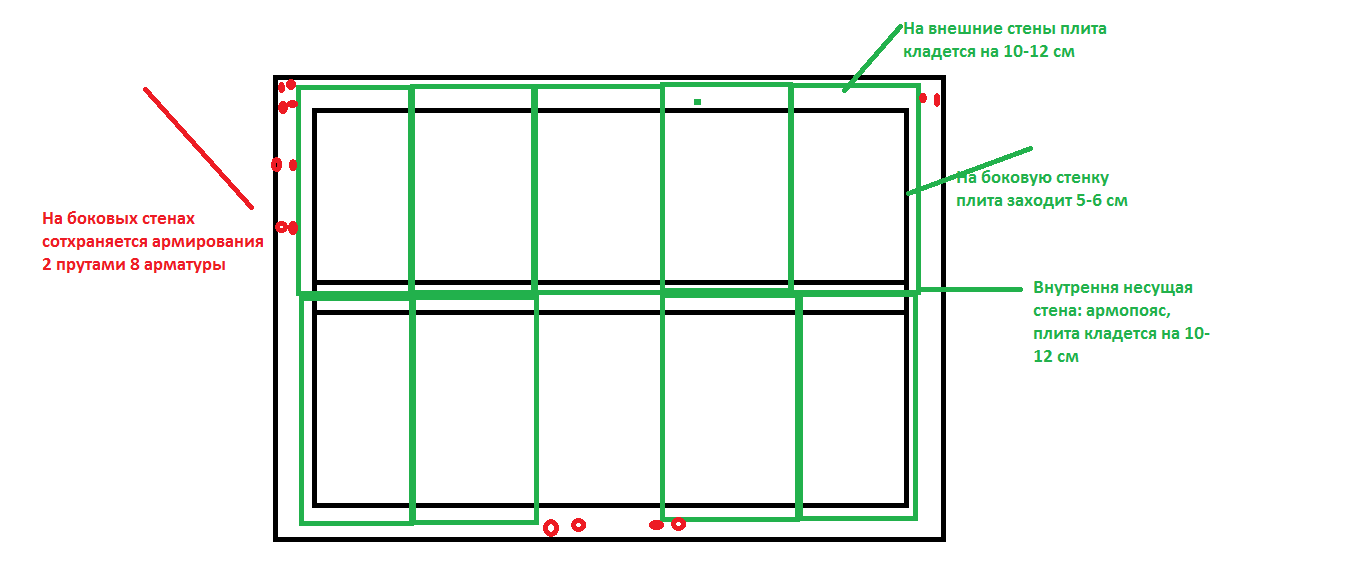

tarakashka Опубліковано: 10 квітня 2013 Поділитись Опубліковано: 10 квітня 2013 а случаем ни у кого не осталось иллюстраций укладки плит перекрытия с выпусками вертикальной арматуры? хочу делать выпуски вертикальной, а не ставить 2-й этаж с нуля. У нас вертикальная сейчас стоит через метр. Плиты экструзия шириной 1,20...Вроде меньше нельзя и как этот квест решить? и как вообще арматуру подогнуть, чтобы между плитами был минимальный зазор..Плиты между собой таки думаю надо крепить, дабы не разъезжались...Т.к. они будут не стык в стык... И так страшно промахнуться с размером плит на несчастные 15 см бетона и в результате получить или кусок "балкона" и потом перфоратором дружно делать "пуш ми", или опирание плиты меньше чем на 8 см Просчитала еще раз по финансам балки и плиты - одинаково выходит Посилання на коментар Поділитися на інших сайтах More sharing options...
tarakashka Опубліковано: 13 квітня 2013 Поділитись Опубліковано: 13 квітня 2013 чтоб как то повеселей, я тут нарисовала как я себе вижу связку армирования и плит перекрытия в термодоме Знающие люди - плз. посмотрите ну очень надо Еще раз подчеркну: очень хочется не тупо положить плиты на последний залитый ряд, но как то связать 1 и мансардный этаж Предполагаю, что заниматься мазохизмом и стараться положить плиты между арматуринами, там где плита кладется на 10 см (а вдруг на 15 получится) - я не буду... Т.е. остается только - боковые стены, где вроде достаточно опереть плиту на 6 см (и как то втиснуть 2 арматурины) Остается вопрос с углами...там 4 арматурный каркас ну никак не влезет...можно ли только 2 и будет ли это все вообще работать? Посилання на коментар Поділитися на інших сайтах More sharing options...
mikom Опубліковано: 13 квітня 2013 Поділитись Опубліковано: 13 квітня 2013 Предполагаю, что заниматься мазохизмом и стараться положить плиты между арматуринами, там где плита кладется на 10 см (а вдруг на 15 получится) - я не буду... Т.е. остается только - боковые стены, где вроде достаточно опереть плиту на 6 см (и как то втиснуть 2 арматурины) Остается вопрос с углами...там 4 арматурный каркас ну никак не влезет...можно ли только 2 и будет ли это все вообще работать? Помоему вы запутались, опирать плиты на боковые стены, как вы написали на 6 см, категорически запрещено, а там где вы переживаете что арматура будет мешать - срежте ее, ни куда ваш второй этаж не денется, но а если сильно переживаете, то перевежите плиты и свяжите их со стенами второго этажа Посилання на коментар Поділитися на інших сайтах More sharing options...
