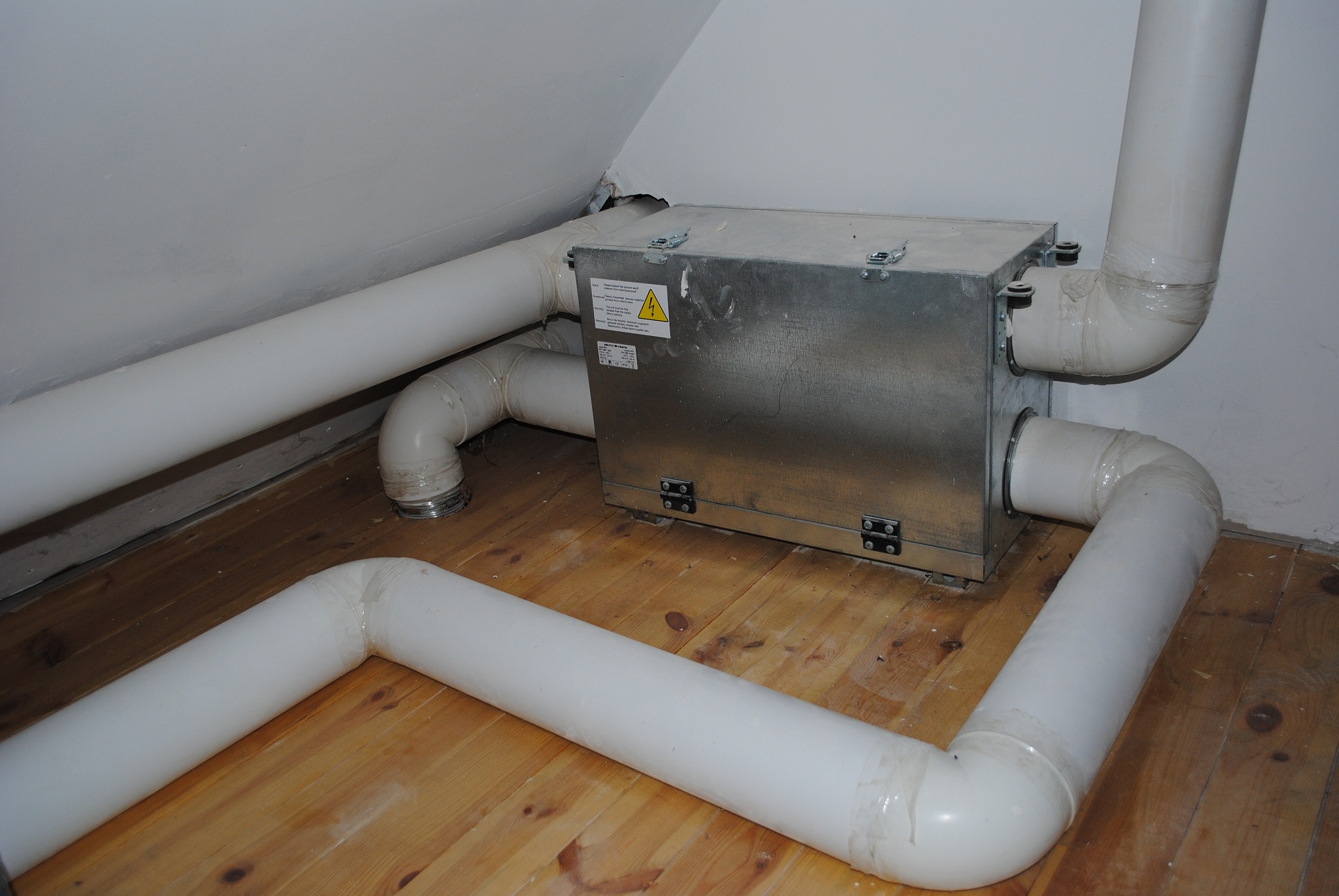

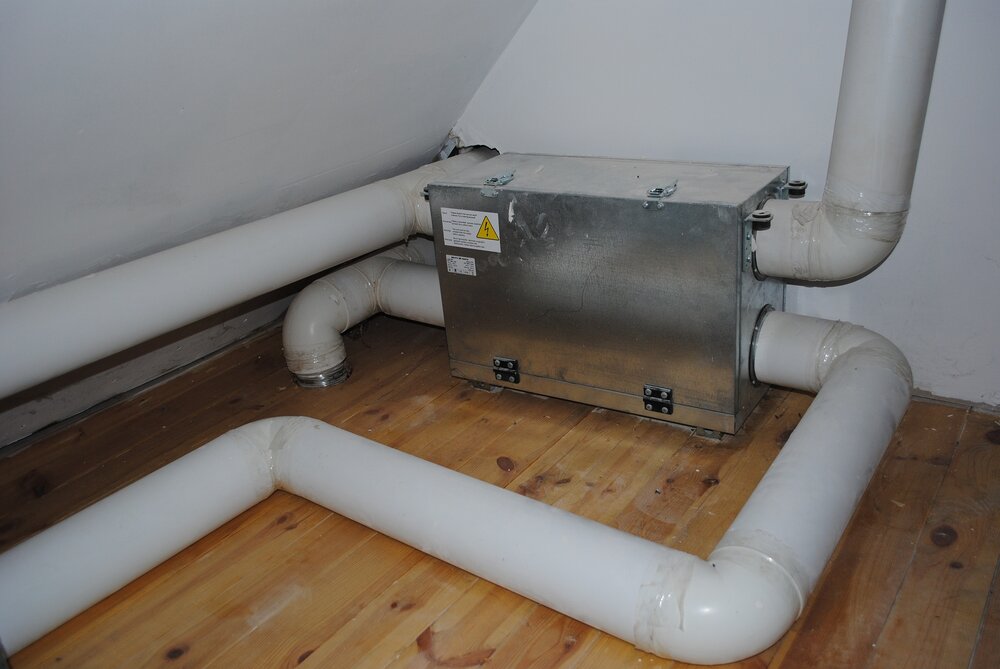

Maris Опубліковано: 9 січня 2013 Поділитись Опубліковано: 9 січня 2013 Какая у Вас площадь и какой рекуператор? Да и фото если можно как устроенно. Посилання на коментар Поділитися на інших сайтах More sharing options...
alyak Опубліковано: 9 січня 2013 Поділитись Опубліковано: 9 січня 2013 Какая у Вас площадь и какой рекуператор? я боюсь что рекурператор не окупается . исходя 1. стоимость самого изделия 2. потребляемая эл энергия на принудительную подачу воздуха . Посилання на коментар Поділитися на інших сайтах More sharing options...
Aburvalg Опубліковано: 9 січня 2013 Поділитись Опубліковано: 9 січня 2013 я боюсь что рекурператор не окупается . исходя 1. стоимость самого изделия 2. потребляемая эл энергия на принудительную подачу воздуха . По электроэнергии 2 двигателя по ВНИМАНИЕ! Аж по 15ВТ, выпускает Боярка, теплообменник импортный, купил 2 года назад в Герега-центре за 4890 грн. по акции, сейчас стоит около 9тыс сдаётся. Окупается однозначно потому как при открытом на проветривании МП окне 3/4 окна - это выход тёплого воздуха и только 1/4 вход ледяного свежего. А если вам дорого Ваше здоровье и здоровье Ваших близких то проветривать в идиале нужно постоянно, думаю что Вы в лучшем случае проветриваете 1в 2 дня. Я очень скурпулёзно подхожу к вопросам теплосбережения, честно я Вам скажу рекупиратор уж точно окупается за один сезон гарантировано (если брать в учёт 50% постоянного проветривания).Сейчас сфоткаю тот что у меня под крышей стоит покажу. Я не жалею что его установил. Могу прийти в дрободан пьяный (редко но бывает) увалюсь спать а утром голова свежайшая! Под рекупирацией весь второй этаж (спальни+ кабинет) и каминная зона первого (так как излишек тепла от камина использую на догрев). Реально чуствуется приток свежего(не ледяного!) воздуха после 30 мин. работы. Мерял сам при температуре на улице -5 воздух поступает +12 (а можно было и больше если бы трубопроводы хоть чуток утеплил, лохонулся, спешил) Площадь по рекупирации 140м2 (половина общей площади дома) 1 Посилання на коментар Поділитися на інших сайтах More sharing options...
Aburvalg Опубліковано: 9 січня 2013 Поділитись Опубліковано: 9 січня 2013 Сорри, вот фото 2 Посилання на коментар Поділитися на інших сайтах More sharing options...

alyak Опубліковано: 10 січня 2013 Поділитись Опубліковано: 10 січня 2013 По электроэнергии 2 двигателя по ВНИМАНИЕ! Аж по 15ВТ, выпускает Боярка, теплообменник импортный, купил 2 года назад в Герега-центре за 4890 грн. по акции, сейчас стоит около 9тыс сдаётся. хотелось бы узнать его реальную эффективность . заодно и уточнить модель . теперь считаем , два по 15 вт = 30 вт * 24 = 0,7 квт в сутки эл энергии , с учетом цены газа это минимум 2 квт по газу. в день или 60 квт в месяц . Плюс инвестиция в 9 тыс грн , ее стоимость 150 гривен в месяц ( 20% годовых считаю ) . Аннунитетом лет на 30 будет 175 гривен мин . Или на эти деньги можно купить 175/1,10 *7,8 квт = 1240 квт . итого 1300 квт в месяц "себестоимость" устройства . 43 квт в день . или достаточно для отопления дома квадратов 40-50. Это полное отопление , а потери на вентиляцию значительно меньше. Когда мы считали они получались 1/10 .... средняя температура воздуха в период отопления в районе -2 . сколько рекуператор съэкономит при такой температуре энергии ? Я посмотрел рекуператоры , те что могут обслужить дом стоят куда дороже 9 тыс грн , и имеют куда более мощные вентиляторы , раз в 30 мощнее ... Посилання на коментар Поділитися на інших сайтах More sharing options...
Aburvalg Опубліковано: 10 січня 2013 Поділитись Опубліковано: 10 січня 2013 Я посмотрел рекуператоры , те что могут обслужить дом стоят куда дороже 9 тыс грн , и имеют куда более мощные вентиляторы , раз в 30 мощнее ... Где вы такое находите? Я не помню сколько он стоит сейчас, но приблизительно 9000грн. на квадратов 200 мне уже не нужно у меня есть В затратах ошиблись, добавьте ещё стоимость трубопровода с монтажем+воронки выхода(забора) воздуха Рекупиратор должен быть в первую очередь в спальне, для полной прокачки воздуха и постоянном ощущении свежести ему достаточно работать с 23.00 до 3.00 ночи (я ложусь спать в 23.30). в рабочее время и + с 6.00 до 7.00 утром(чуть дольше спим) по выходным.(в другое время Вас в этих помещениях просто не бывает). В это время, кстати, расценка кВт по 2-х тарифному счётчику на 30% дешевле Основной показатель окупаемости -это закрытые всю зиму окна, для того чтобы детально её просчитать(не задавался такой целью, нет смысла) посчитайте сколько тепла вылетит через открытые на проветривания окна за такой же временной промежуток. Думаю оочень много. Такой подсчёт будет действительно реальным. Газ не всегда будет по 110 зелёных за тысячу кубов Моё мнение - цену нужно как минимум удвоить а под это дело организовать беспроцентные кредиты на утепление домов, тогда будет порядок, только Фирташ денёг зарабатывать станет раза в три меньше) Посилання на коментар Поділитися на інших сайтах More sharing options...
alyak Опубліковано: 10 січня 2013 Поділитись Опубліковано: 10 січня 2013 Где вы такое находите? Я не помню сколько он стоит сейчас, но приблизительно 9000грн. на квадратов 200 мне уже не нужно у меня есть В затратах ошиблись, добавьте ещё стоимость трубопровода с монтажем+воронки выхода(забора) воздуха я еще немного ошибся - сезон-то 6 месяцев в году , т.е. стоимость каждого месяца - 350 гривен , добавим стоимость труб и монтажа ( хотя вентиляция по любому то нужна ) то и все 500 будет .... сколько вы вообще платите за отопление ? Основной показатель окупаемости -это закрытые всю зиму окна, для того чтобы детально её просчитать(не задавался такой целью, нет смысла) посчитайте сколько тепла вылетит через открытые на проветривания окна за такой же временной промежуток. Думаю оочень много. Такой подсчёт будет действительно реальным. Мы как-то занялись тут расчетами по вентиляции , на 200 м дом у нас получилось при соблюдении всех норм - 100 у.е. за сезон на вентиляцию .... и 1000 у.е. - отопление . т.е. 10% . В итоге рекуператор принципиально не окупается . впрочем я так понял вы посчитать не пытались , или есть цифры ? Да , и модель хотелось бы узнать , потому что производства вентс в подобные деньги есть только для 2-3 комнат . Посилання на коментар Поділитися на інших сайтах More sharing options...
Aburvalg Опубліковано: 10 січня 2013 Поділитись Опубліковано: 10 січня 2013 я еще немного ошибся - сезон-то 6 месяцев в году , т.е. стоимость каждого месяца - 350 гривен , добавим стоимость труб и монтажа ( хотя вентиляция по любому то нужна ) то и все 500 будет .... сколько вы вообще платите за отопление ? Мы как-то занялись тут расчетами по вентиляции , на 200 м дом у нас получилось при соблюдении всех норм - 100 у.е. за сезон на вентиляцию .... и 1000 у.е. - отопление . т.е. 10% . В итоге рекуператор принципиально не окупается . впрочем я так понял вы посчитать не пытались , или есть цифры ? Да , и модель хотелось бы узнать , потому что производства вентс в подобные деньги есть только для 2-3 комнат . Модель вечером посмотрю-отпишусь, 3 года прошлло, голова не винчестер! Сколько за отпление кокретно не скажу, только в паре с горячей водой, у меня только один газовый счётчик на доме - 55 долларов в месяц(если не ошибаюсь,я уже где то писал). кстати черзе месяц будет ровно три года и я смогу взять полный объём газа со счётчика и поделить на 36 месяцев и получить свежий результат (учитывайте - у меня термодом, отапливаемая площадь - 220м2) Посилання на коментар Поділитися на інших сайтах More sharing options...

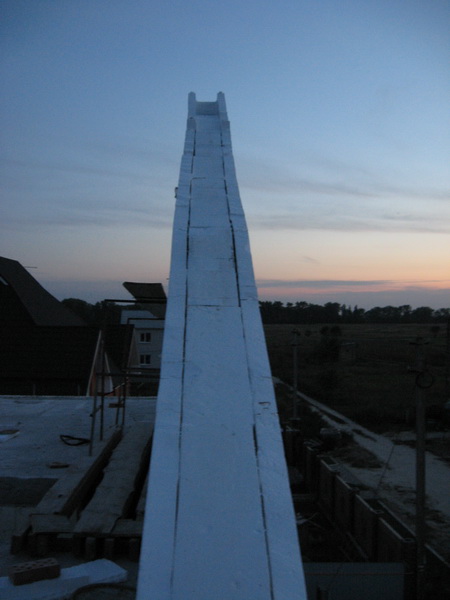

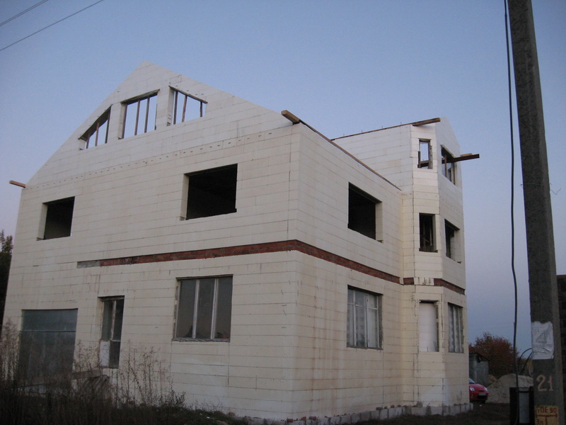

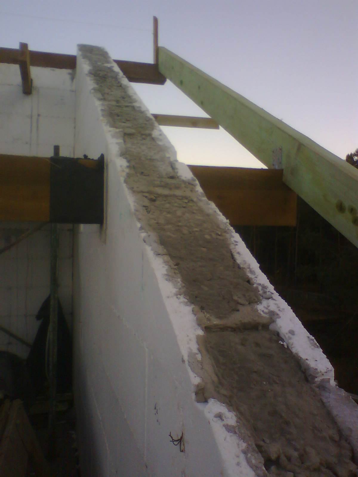

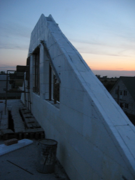

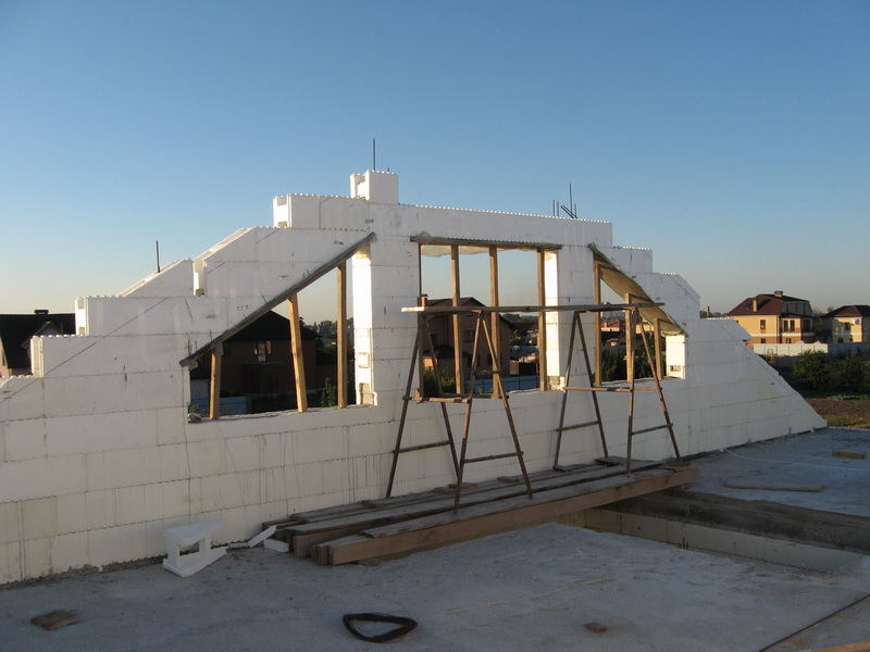

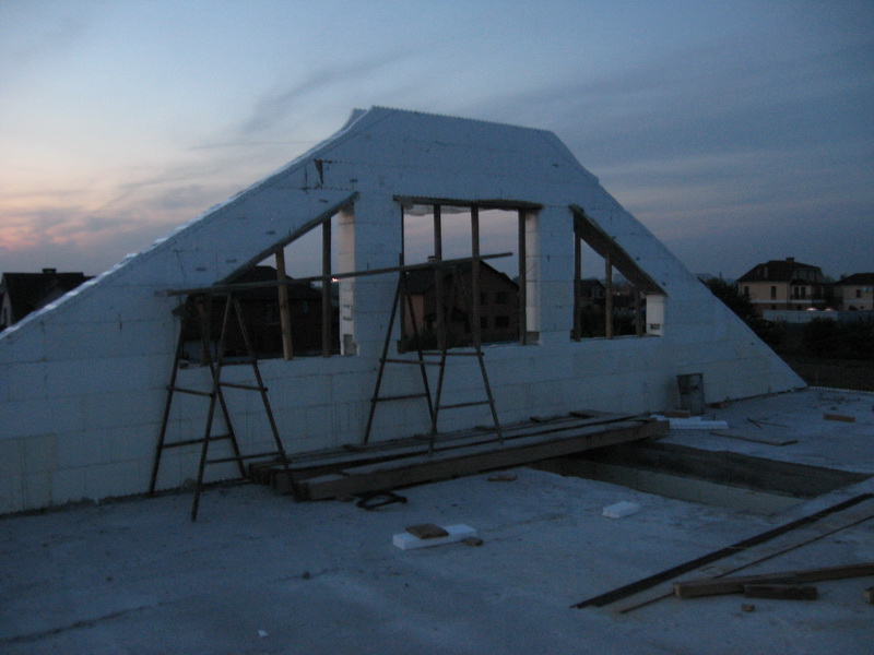

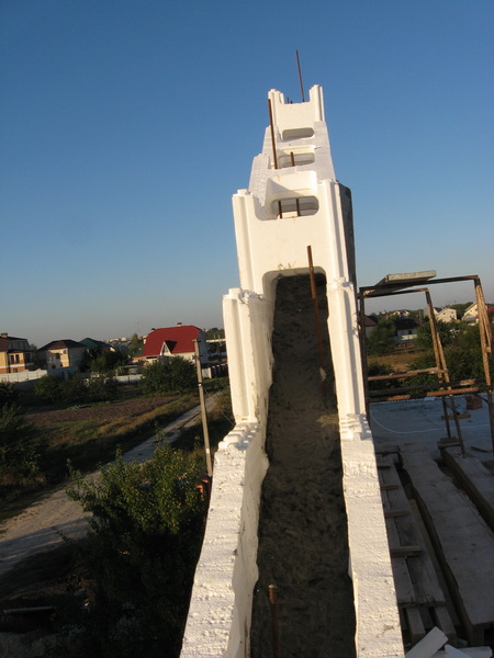

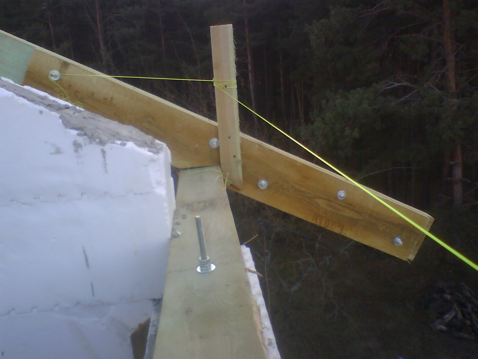

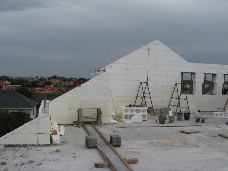

p-pavel Опубліковано: 18 січня 2013 Поділитись Опубліковано: 18 січня 2013 Ребята, подскажите как правильно сделать опалубку из термоблока на концах свес под углом, для фронтона под двускатную крышу? Т.е. на обеих концах стены наклон в низ. Посилання на коментар Поділитися на інших сайтах More sharing options...

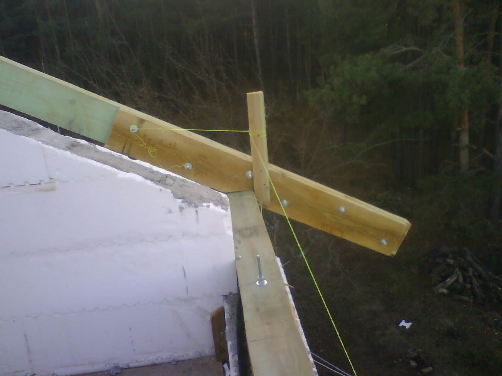

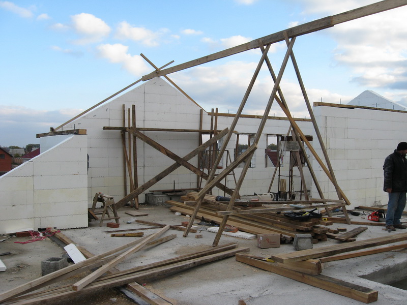

BeeKeeper Опубліковано: 18 січня 2013 Поділитись Опубліковано: 18 січня 2013 сделать опалубку из термоблока на концах свес под углом, для фронтона под двускатную крышу Уточните, пожалуйста вопрос. Выставили рейки по вертикали по углам фронтонов и по центру. Нивелиром или водяным уровнем выставили отметки высоты (верхнюю и нижнюю точки). Натянули между ними леску. Поставили блоки. Ножом по леске срезали лишнее. Под конец заливки используете раствор погуще, чтобы не стекал вниз. Я еще ложил дополнительно два прутка арматуры параллельно линии наклона на 5 см ниже. Но думаю, если остальная армировка по правилам, так это необязательно, а так, "щоб було" Или вы спрашивали не об этом? P.S. Важно! Плоскость стропил должна быть немного выше (порядка 5 см), чем фронтоны. Чтобы при ветровых или снежных нагрузках она могла в пределах изгиба стропил колебаться и не опираться на жесткий фронтон. Но вы об этом уже на кровельном форуме подробнее почитайте... Там специалисты все объяснят подробнее. 2 Посилання на коментар Поділитися на інших сайтах More sharing options...
Mentor Опубліковано: 18 січня 2013 Поділитись Опубліковано: 18 січня 2013 BeeKeeper все четко описал! Посилання на коментар Поділитися на інших сайтах More sharing options...

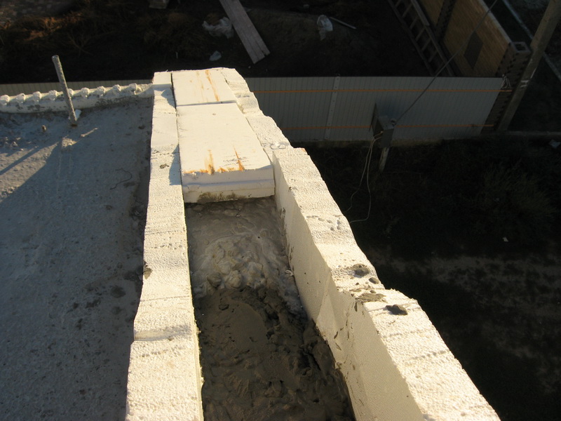

p-pavel Опубліковано: 18 січня 2013 Поділитись Опубліковано: 18 січня 2013 С выставлением блоков и срезанием их по диагонали я понял. Но выставив блоки на концах получается выход для раствора, при этом можна заливать только по 1 ряду??? или есть вариант как-то затулить выход из блока что бы залить полностью до верху? Посилання на коментар Поділитися на інших сайтах More sharing options...
Mentor Опубліковано: 18 січня 2013 Поділитись Опубліковано: 18 січня 2013 или есть вариант как-то затулить выход из блока что бы залить полностью до верху? Используйте жесткий раствор - ничего не поплывет. Как вариант, можна прикрутить доску к армовыпускам или внутренним перемычкам, на высоту заливаемых рядов, постепенно передвигая ее до конька 1 Посилання на коментар Поділитися на інших сайтах More sharing options...
alyak Опубліковано: 18 січня 2013 Поділитись Опубліковано: 18 січня 2013 С выставлением блоков и срезанием их по диагонали я понял. Но выставив блоки на концах получается выход для раствора, при этом можна заливать только по 1 ряду??? или есть вариант как-то затулить выход из блока что бы залить полностью до верху? ряда по 2-3 , ничто никуда не вытекет , воды поменьше в бетон . давайте сесть. Посилання на коментар Поділитися на інших сайтах More sharing options...
gugik Опубліковано: 18 січня 2013 Поділитись Опубліковано: 18 січня 2013 или есть вариант как-то затулить выход из блока что бы залить полностью до верху? Так легко. Я делал так: Заливаю не доходя немного (я делал где-то около 10 см) до требуемой линии Намечаю линию вырезаю внутри перемычки (в принципе можно полностью и не вырезать) и вставляю куски пенопласта (вырезал из обрезов). Кусочки пенопласта по глубине вставляются таким образом чтобы над верхней плоскостью вставленных кусочков был некоторый запас стенового блока, тогда после заливки стеновой обрежется и будет красиво и волшебно... Снаружи втыкаю длинные гвозди (100-150) так чтобы они прошли через вставленный кусок. И затем по кругу (или по дуге не знаю как правильнее) обматываю скотчем Примерно так (лучшей фотки к сожалению нет. На то что криво не обращайте внимания, это была примерка) Между вставленным кусочком и залитым перед этим бетоном образуется щель куда и заливаем бетон. Уплотнять кстати можно похлопывая по вставленному куску и бокам, проливается отлично. Я заливал приблизительно по 1-1,5 пог. м (больше не было необходимости) После обрезаем лишний пенопласт со стеновых блоков И получается утеплённый наклонный торец Ну а дальше как обычно Ну а в случае необходимости можно удалить верхние кусочки получится ровный бетон. 3 Посилання на коментар Поділитися на інших сайтах More sharing options...

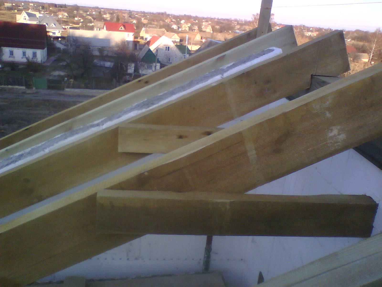

Maris Опубліковано: 18 січня 2013 Поділитись Опубліковано: 18 січня 2013 И получается утеплённый наклонный торец . Это хорошая идея я не додумался. у меня остался голый бетон( А торец заливался подобный образом. Окончательно формировался уже по поставленым первым стропилам обрезалось все ножовкой и лилось густым бетоном. Посилання на коментар Поділитися на інших сайтах More sharing options...
Wasabi Опубліковано: 21 січня 2013 Поділитись Опубліковано: 21 січня 2013 Мне жутко помог вот такой клей: Он на основе пенополиуретана, но тверже при застывании. Если место склейки смочить водой, то хватает за 20 - 30 минут. На фронтонах клеил им все заглушки, блоки, подрез, когда ряды не сошлись, эркер по углом, короче клеил все, что было пенопластовое. 1 Посилання на коментар Поділитися на інших сайтах More sharing options...
