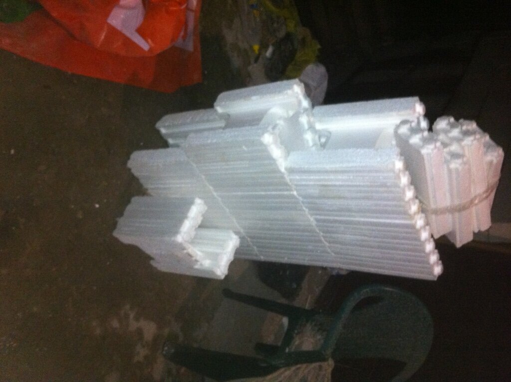

sokol-bmw Опубліковано: 29 вересня 2012 Поділитись Опубліковано: 29 вересня 2012 Я писал выше. Покупал блоки двумя партиями. Вторая не налазит на первую. На восьми блоках разница в 25 мм в плюс. Пришлось на каждом ряду делать подрез, что жутко не удобно. Да и геометрия у блоков далека от совершенства. Торцевой блок короче проходного на 3 мм. мда.. я просто последний этаж из похожего блока делал "тм семья" Вышгород правда он нестандартный 1250*300*250 в принципе хороший блок но тоже с нюансами (на...б с размером ) вместо указаных 1250 фактический 1245 пришлось везде вставки делать сейчас нужно закрыть плиту и вывести бортик в 1метр думал взять полипласт теперь задумался кстати на фото остаток с коробки дома 20*9 Посилання на коментар Поділитися на інших сайтах More sharing options...
luxeceiling Опубліковано: 29 вересня 2012 Поділитись Опубліковано: 29 вересня 2012 думал взять полипласт теперь задумался Построил коробку из блоков "Полипласт", нареканий нет, геометрия в норме, плотность ок. Из 800 блоков выдавило 3 шт. Про "Валькирию", ничего сказать не могу, так как блоки держал в руках на выставке, а так несколько других производителей заказывал по 2 шт., но все же остановился на полипласт, одна из причин - крайняя перемычка сдвинута внутрь блока на 10см. образуя в месте соединения блоков бетонную прослойку, что исключает возможность "продувания". Посилання на коментар Поділитися на інших сайтах More sharing options...
