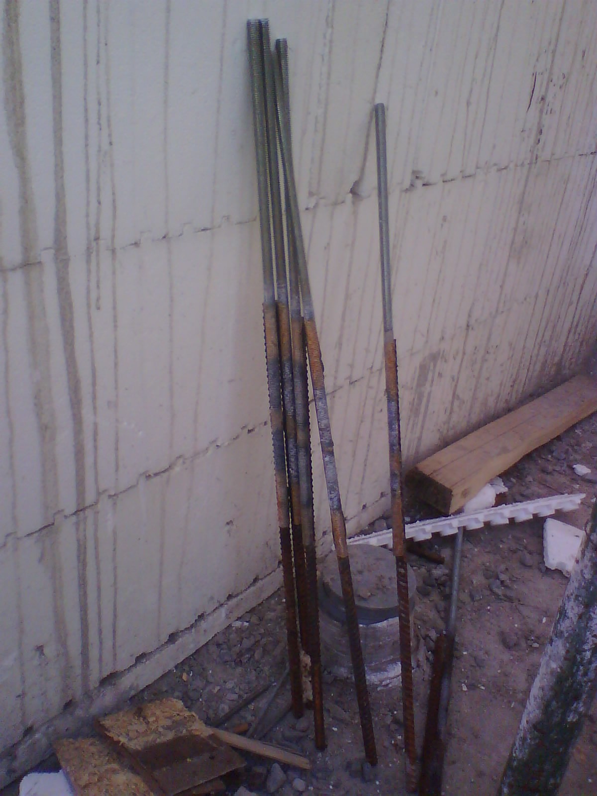

BeeKeeper Опубліковано: 17 травня 2012 Поділитись Опубліковано: 17 травня 2012 шпилька метровая, как то жалко ее целую замуровывать Резал 12-ю шпильку пополам. К ней приваривал еще кусок арматуры 50 - 55 см. Так, чтобы нахлест был 25 см. Таким образом получалось, что над последним рядом возвышалось около 20 - 25 см резьбы. И в бетоне 53-57 см (шпилька + арматурина). Где-то так. 1 Посилання на коментар Поділитися на інших сайтах More sharing options...
m2v Опубліковано: 17 травня 2012 Поділитись Опубліковано: 17 травня 2012 ней приваривал еще кусок арматуры 50 - 55 см. Так, чтобы нахлест был 25 см. Таким образом получалось, что над последним рядом возвышалось около 20 - 25 см резьбы. И в бетоне 53-57 см (шпилька + арматурина). Где-то так. А у меня шпильки приварены к армопоясу верхнего ряда, который соответственно связан со всем армированием стен и со шпильками из фундамента. Т.е, грубо говоря, крыша связана с фундаментом. Посилання на коментар Поділитися на інших сайтах More sharing options...

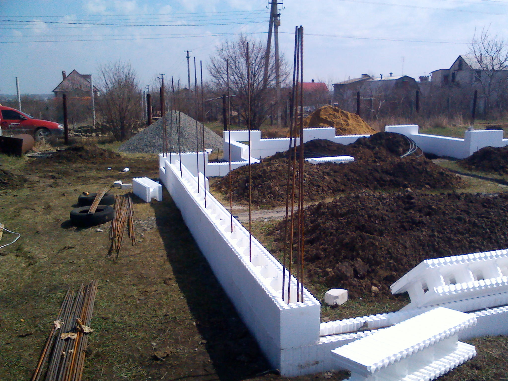

tarakashka Опубліковано: 24 травня 2012 Поділитись Опубліковано: 24 травня 2012 я тут что то потерялась...планирую привязывать завтра вертикальные пруты цоколя к пятке. покритикуйте плз. ход мыслей.. думаю делать 2 штуки арматурин петлей вверх из арматуры 12 (или 8 пойдет?) каждый метр (или слишком уж редко?) общая высота цоколя 1 метр, потом обмазочная гидроизоляция и дальше стены чтоб удобней делать было думаю нужно нагнуть прутов 1,30 м. напополам , согнуть и проставить, а после заливки 2-х рядов, привязывать остальные т.е. будет 50 см в блоках а по 15 см останется для привязки дальнейшей арматуры вертикальной Но вот смутило: на углах цоколя сразу "колонны" по 4 прута вязать? или колонны уже от стен пойдут? спасибо Посилання на коментар Поділитися на інших сайтах More sharing options...
luxeceiling Опубліковано: 24 травня 2012 Поділитись Опубліковано: 24 травня 2012 .планирую привязывать завтра вертикальные пруты цоколя к пятке. Я не делал выпуски из пятки, дабы не портить гидроизоляцию. ИМХО. Тоже хотел гнуть арматуру, но это довольно сложно и трудоемко, так как вертикальная у меня 12я. Вышло как то так: Посилання на коментар Поділитися на інших сайтах More sharing options...
tarakashka Опубліковано: 24 травня 2012 Поділитись Опубліковано: 24 травня 2012 я просто буду делать гидроизоляцию после типо цоколя, на уровне будущего пола... она не рулонная просто промазать а если пятка плотно не связана с цоколем и дальше со стенами, разве это не нарушает монолитность строительства? У меня плохие грунты. Безусловно, хотелось бы не заморачиваться с выпусками - долго и муторно, но как страшно блок просто на пятку класть... Посилання на коментар Поділитися на інших сайтах More sharing options...
Mentor Опубліковано: 24 травня 2012 Поділитись Опубліковано: 24 травня 2012 Выпуски конечно лучше сделать, хотя и без них ветром с пятки дом не сдует.... 1 Посилання на коментар Поділитися на інших сайтах More sharing options...
p-pavel Опубліковано: 25 травня 2012 Поділитись Опубліковано: 25 травня 2012 я тут что то потерялась...планирую привязывать завтра вертикальные пруты цоколя к пятке. покритикуйте плз. ход мыслей.. У меня в этом году началась стройка. Вот примерно так я ничинал строить термодом. www.stroimdom.com.ua/forum/showthread.php?t=97032&highlight=%ED%EE%E2%EE%E3%F0%E0%E4 1 Посилання на коментар Поділитися на інших сайтах More sharing options...

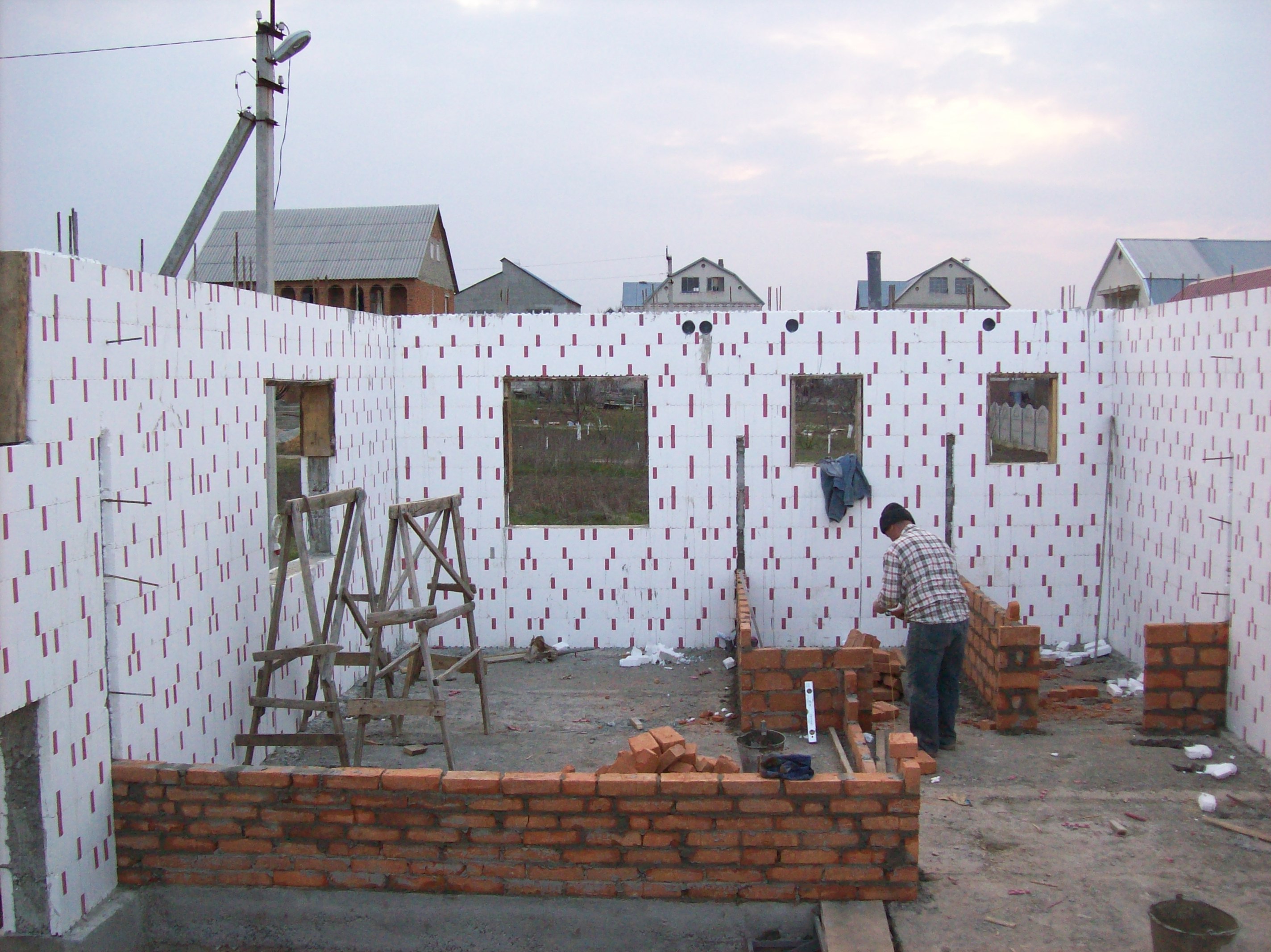

tarakashka Опубліковано: 14 червня 2012 Поділитись Опубліковано: 14 червня 2012 ацу..кто как делал у себя в термодомиках стены из кирпича? неужели все "в полях"? Посилання на коментар Поділитися на інших сайтах More sharing options...
tiholaz Опубліковано: 14 червня 2012 Поділитись Опубліковано: 14 червня 2012 Вот так делал. 2 Посилання на коментар Поділитися на інших сайтах More sharing options...
m2v Опубліковано: 14 червня 2012 Поділитись Опубліковано: 14 червня 2012 Вот так делал. Также и я делал. 1 Посилання на коментар Поділитися на інших сайтах More sharing options...

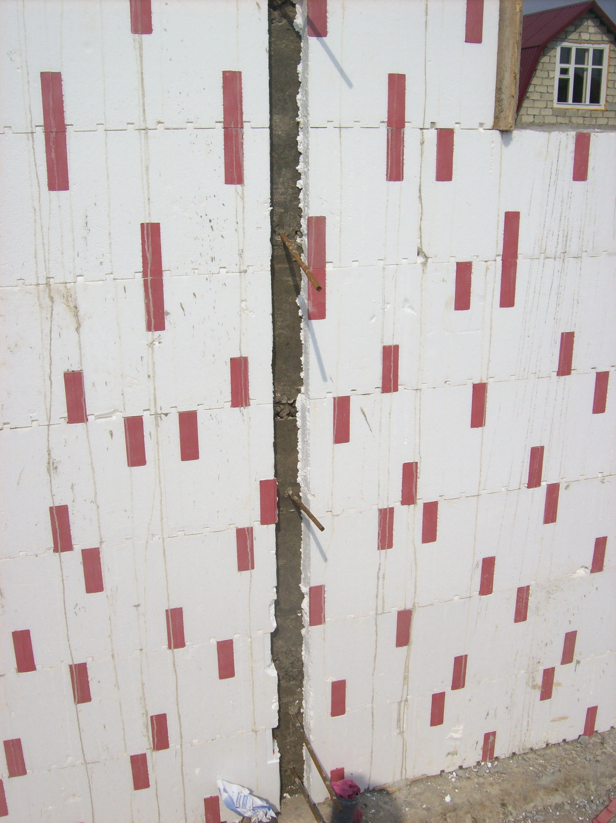

tarakashka Опубліковано: 14 червня 2012 Поділитись Опубліковано: 14 червня 2012 (змінено) Вот так делал. это простенки, я так понимаю...а несущая? в 1 кирпич или полтора? еще тут попадались дебаты: нужно ли снимать пенопласт в местах прилегания кирпича или оставлять его (это помимо связки - выпусков из термоблоков в кирпичную). я смотрю вы таки снимали пенопласт Змінено 14 червня 2012 користувачем tarakashka цц Посилання на коментар Поділитися на інших сайтах More sharing options...
tiholaz Опубліковано: 14 червня 2012 Поділитись Опубліковано: 14 червня 2012 У меня внутри коробки несущих стен нет. Все простенки на ребро, только под лестницу в пол кирпича. Снимать или нет пенопласт... не знаю Посилання на коментар Поділитися на інших сайтах More sharing options...
p-pavel Опубліковано: 15 червня 2012 Поділитись Опубліковано: 15 червня 2012 подскажите: стоит ли баловаться с кирпичем в несущей? или совсем как то по распределению нагрузки не очень будет? по перекрытию пока точно не решили - метал балки или терива.. Для несущей внутренней стены мне кажется кирпич - это самый лучший вариант. Для себя тоже буду делать кирпичные перестенки внутренние, где размером в кирпич, а где и в полтора. Добавлено через 5 минут ще тут попадались дебаты: нужно ли снимать пенопласт в местах прилегания кирпича или оставлять его Лучше всего пенопласт срезаь в местах прилегания перегородки. 1 Посилання на коментар Поділитися на інших сайтах More sharing options...
m2v Опубліковано: 15 червня 2012 Поділитись Опубліковано: 15 червня 2012 а несущая? в 1 кирпич или полтора? Несущую ложил в один кирпич, также под кирпич вырезал в наружной стене пенопласт. Правда дом в один этаж, перекрытие планировалось из ж/б плиты, но в итоге сделал деревянное, так дешевле. 1 Посилання на коментар Поділитися на інших сайтах More sharing options...
Mentor Опубліковано: 15 червня 2012 Поділитись Опубліковано: 15 червня 2012 У меня внутренняя несущая будет из термоблока (пенопласт сдеру и пущу на утепление пола) - так жесткость получше будет, да и технологический процесс одинаковый..... 1 Посилання на коментар Поділитися на інших сайтах More sharing options...
tarakashka Опубліковано: 15 червня 2012 Поділитись Опубліковано: 15 червня 2012 Для несущей внутренней стены мне кажется кирпич - это самый лучший вариант. Для себя тоже буду делать кирпичные перестенки внутренние, где размером в кирпич, а где и в полтора. Добавлено через 5 минут Лучше всего пенопласт срезаь в местах прилегания перегородки. а фундамент у вас под все эти "простенки"? у меня одна несущая стена вроде как..простенки думаю едлать из чего то более легкого..и вот думаю: хватит ли все таки 1 кирпича..не хочется стену в 38 см... Добавлено через 2 минуты Несущую ложил в один кирпич, также под кирпич вырезал в наружной стене пенопласт. Правда дом в один этаж, перекрытие планировалось из ж/б плиты, но в итоге сделал деревянное, так дешевле. плиты ложить не планирую...у нас 1 этаж+ мансарда... как то не хочется монолитность стен термодома прерывать плитами понимаю, что нагрузка на внктреннюю стену больше..но у нее и проемов почти не будет..а вентканалы дкмаю пристраивать отдельно к кирпичной стене... Посилання на коментар Поділитися на інших сайтах More sharing options...
alyak Опубліковано: 15 червня 2012 Поділитись Опубліковано: 15 червня 2012 это простенки, я так понимаю...а несущая? в 1 кирпич или полтора? еще тут попадались дебаты: нужно ли снимать пенопласт в местах прилегания кирпича или оставлять его (это помимо связки - выпусков из термоблоков в кирпичную). я смотрю вы таки снимали пенопласт 1. зависит от того что вы опереть собрались . у меня одним концом плиты опираются - делал в кирпич , достаточно . Может и для двух опираний будет достаточно . Чай не многоэтажку строите . 2. сдирали . и даже связывали на всякий случай . в первую очередь выпуски арматуры под верхом , по кирпичу армпояс , он полностью со стеной связан . 1 Посилання на коментар Поділитися на інших сайтах More sharing options...
tarakashka Опубліковано: 15 червня 2012 Поділитись Опубліковано: 15 червня 2012 У меня внутренняя несущая будет из термоблока (пенопласт сдеру и пущу на утепление пола) - так жесткость получше будет, да и технологический процесс одинаковый..... я тоже так планировала так..но мы с мужем работаем вдвовем..только дозалили пятку фунда..приступаем к цоколю из термоблоков...а лето не резиновое. думали чуток упростить себе работу, а на кладку кирпичной стены потом пригласить кладочника кажется, что тупо по периметру стену лить - как то легче. ну и объем ессно меньше да и + все такки кирпичная стена внутри дома вроде неплохо..хоть это и не основной аргумент а вот еще вопрос: у нас периметр стен наружных 37 метров где то работаем преймущественно по выходным. вдвоем за выходные реально заливать хотя бы 2 блока таких стен? (с учетом резки и сгибания арматуры, выставления блоков) я пока не приступила..как то страшновато... Посилання на коментар Поділитися на інших сайтах More sharing options...
alyak Опубліковано: 15 червня 2012 Поділитись Опубліковано: 15 червня 2012 я тоже так планировала так..но мы с мужем работаем вдвовем..только дозалили пятку фунда..приступаем к цоколю из термоблоков...а лето не резиновое. думали чуток упростить себе работу, а на кладку кирпичной стены потом пригласить кладочника каменьщика кажется, что тупо по периметру стену лить - как то легче. ну и объем ессно меньше еще и денег прилично съэкономите - перестенки из кирпича получаются дешевле . а вот еще вопрос: у нас периметр стен наружных 37 метров где то работаем преймущественно по выходным. вдвоем за выходные реально заливать хотя бы 2 блока таких стен? (с учетом резки и сгибания арматуры, выставления блоков) я пока не приступила..как то страшновато... не реально . ляжете на бетоне . да и выставление зависит от изысков . 1 Посилання на коментар Поділитися на інших сайтах More sharing options...
