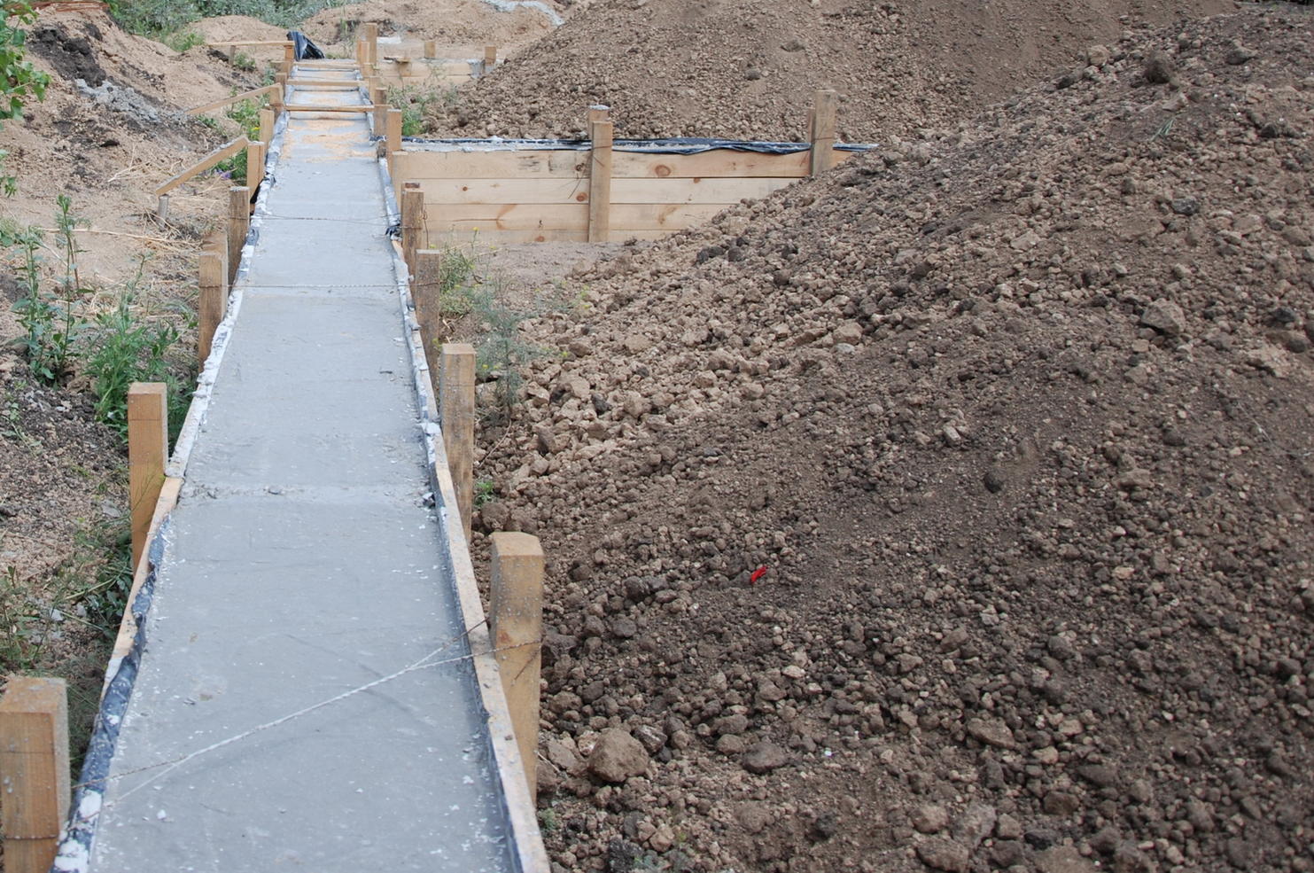

talker Опубліковано: 28 квітня 2013 Поділитись Опубліковано: 28 квітня 2013 Ни кто не имеет вибратор, надо покупать, что то можете посоветовать, какую модель или как его выбрать, очень много моделей? Нет по вибратору не подскажу. Можно поискать взять в аренду. Упс я думал уже лить завтра подбетонку, и заказывать арматуру, а оказывается может все изменится и как я подозреваю еще в худшую сторону, типа подошва может быть и шире Не могу сказать. Все зависит от геологии. Будете считать, собирайте нагрузки отдельно для стен несущих и самонесущих. Конструировать соответственно полученным результатам. Если все таки будет в подошве две сетки, вертикальные связи несут исключительно поддерживающий характер, можно ли тогда ставить на простаки(фиксаторы) или под варить пару прутков чтоб не развалить конструкцию, экономия в материале, значительная. не совсем понимаю о чем вы. сетки должны быть надежно закреплены по всей длине фундамента. Сделать это можно только с помощью арматуры. Количество и шаг корректируйте сами, так чтоб не провисало. Бетон отличный материал. И в книге излагаеся правильно. Но есть масса ньюансов. Что бы в них разбираться - этим надо заниматься профессионально. так же как в например в кулинарии. все понимают как готовит плов, но настоящий плов могут приготовить единицы. Посилання на коментар Поділитися на інших сайтах More sharing options...

V.K.L Опубліковано: 12 травня 2013 Автор Поділитись Опубліковано: 12 травня 2013 Кстати может проще и надежней было сделать плиту? Как думаете? Посилання на коментар Поділитися на інших сайтах More sharing options...
V.K.L Опубліковано: 26 травня 2013 Автор Поділитись Опубліковано: 26 травня 2013 Вот залили, с тяжелыми потугами, но с Вашей помощью. Спасибо. Единственно что мы про тупили, что зарыли щиты, теперь они не вынимаются Посилання на коментар Поділитися на інших сайтах More sharing options...
