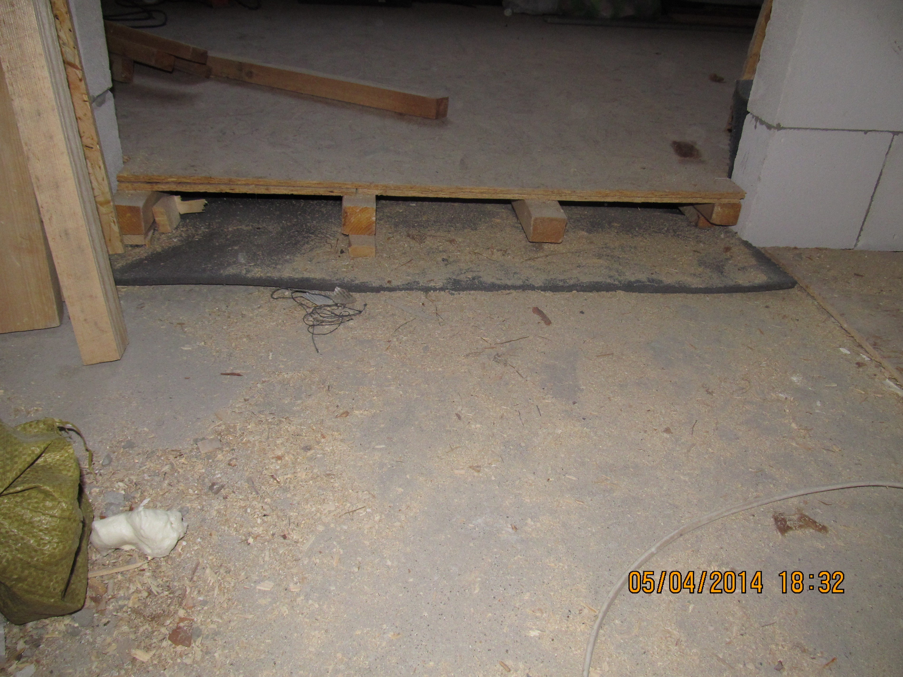

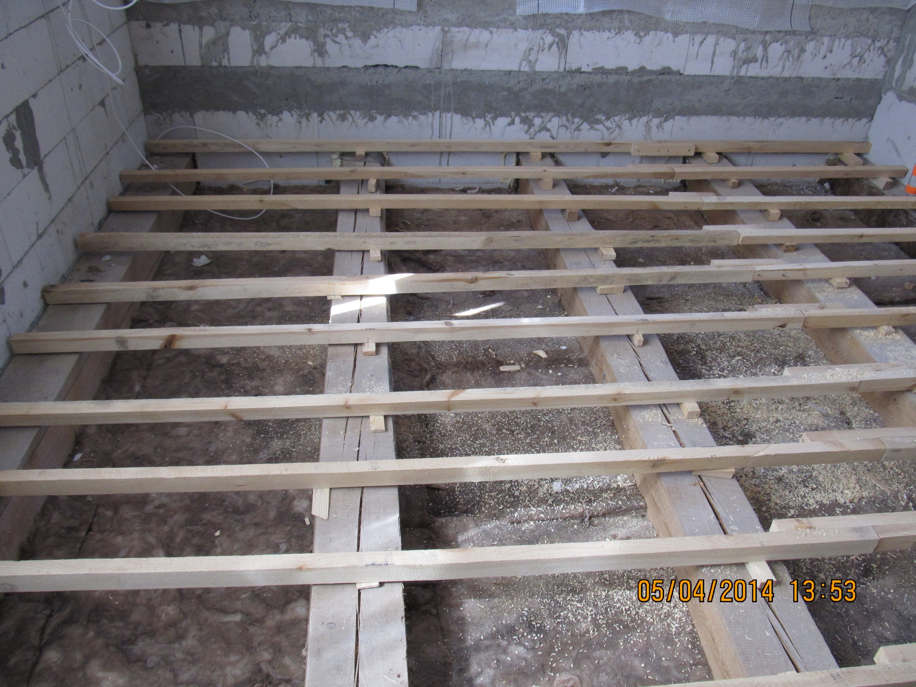

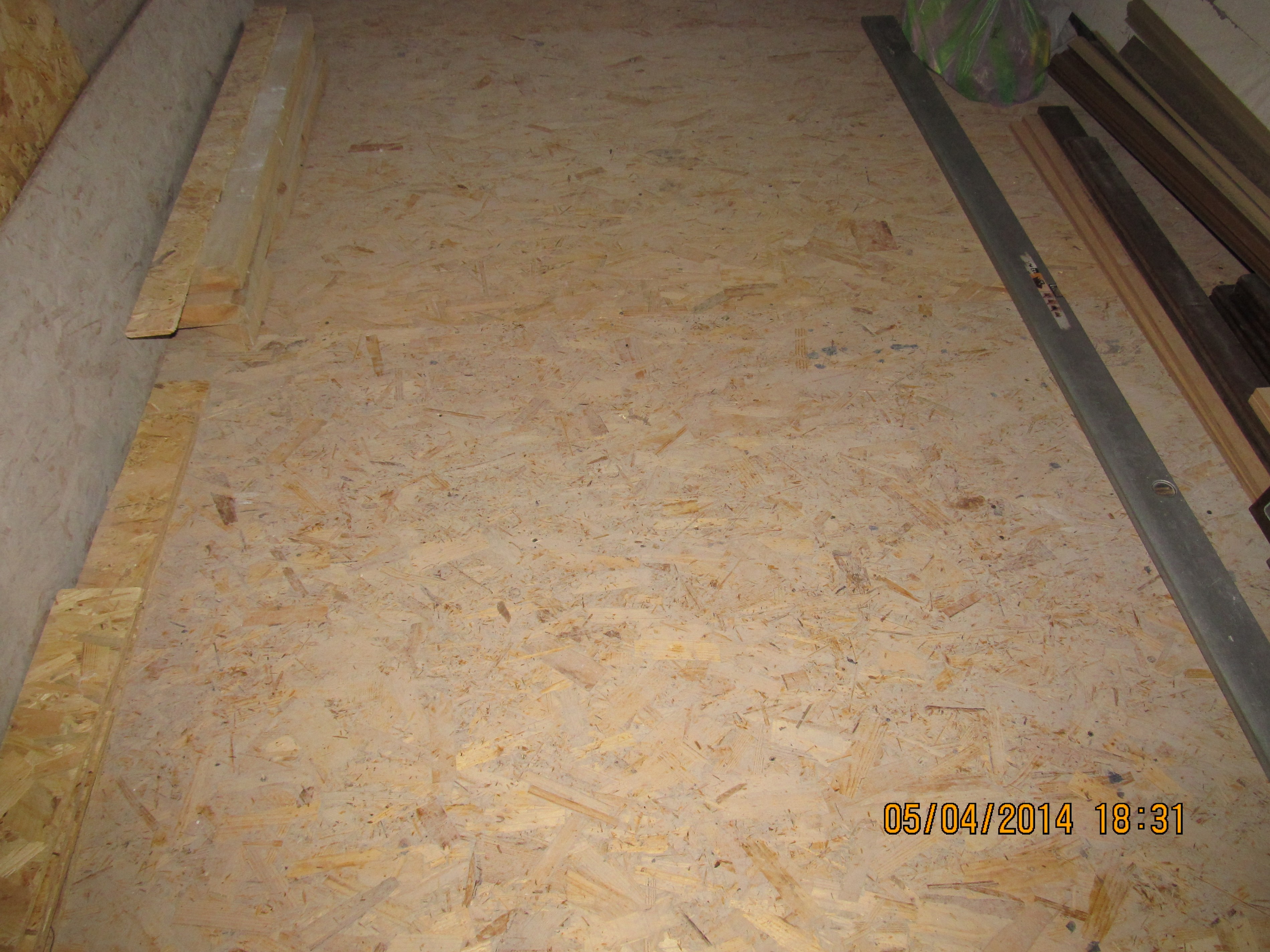

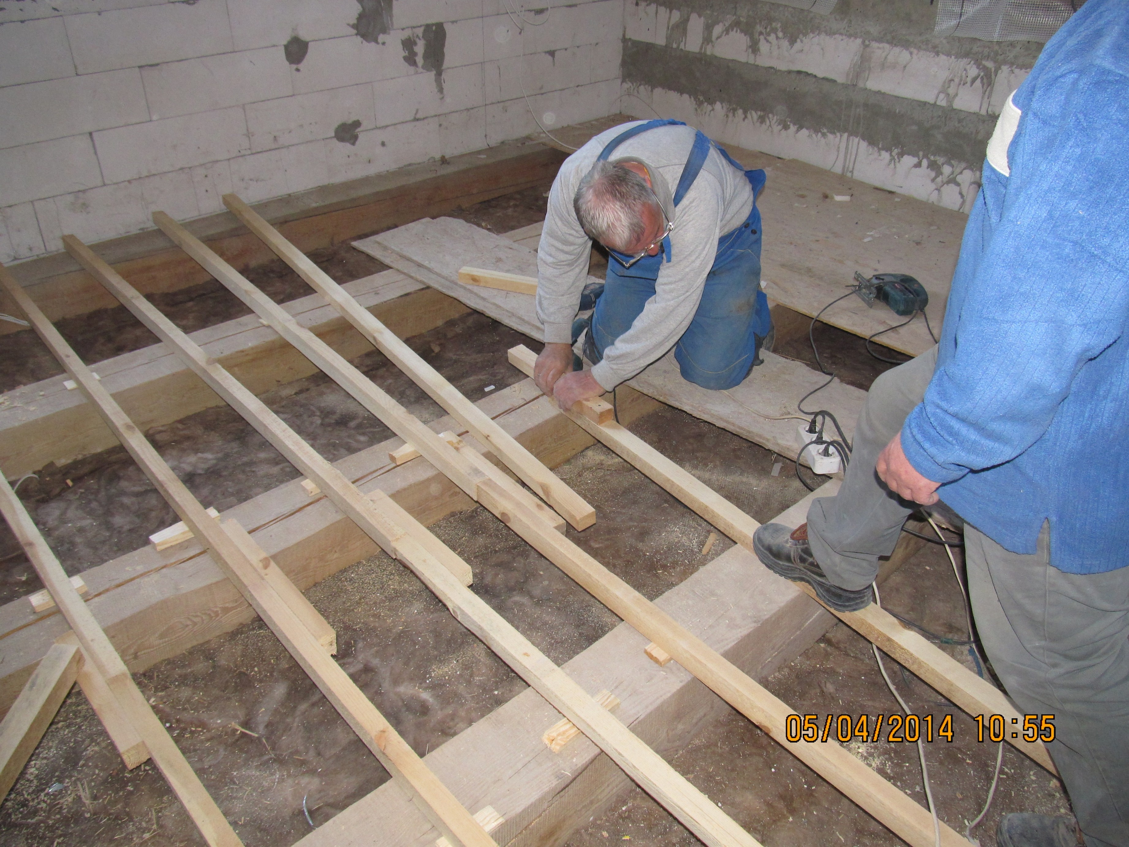

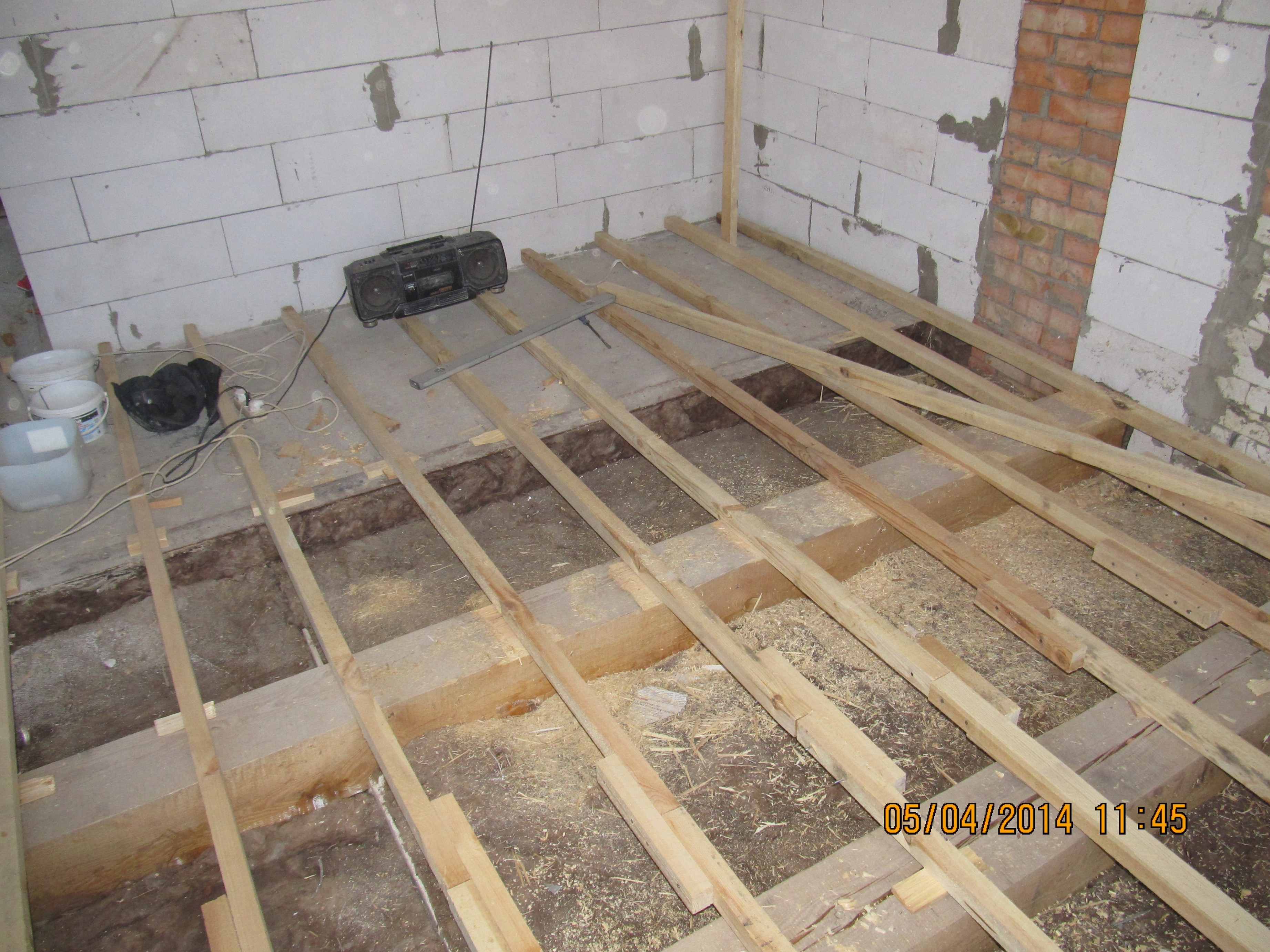

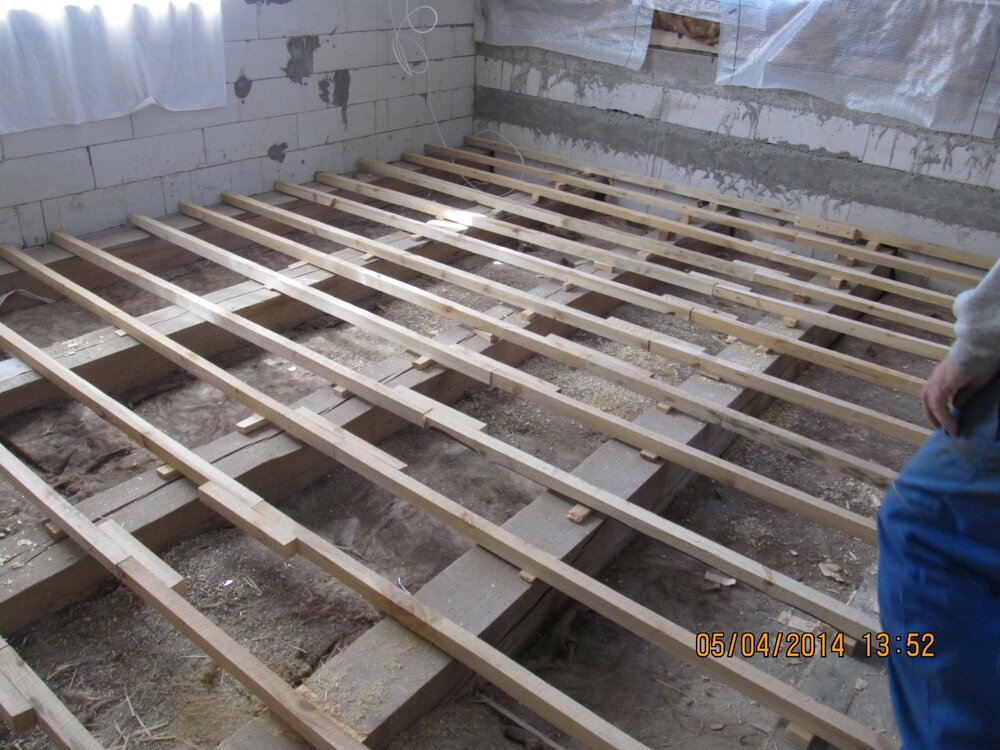

Итак, небольшой отчет по работе пятница - воскресенье. в Пятницу закупили Изолон, но привезли только часть на маленькую детскую, т.к. целый рулон не влазит в нашу машину((((
Что успели сделать: в детской+гардероб выровняли уровень балок, постелили Изолон в "заходом" на стенки по 10-15 см, положили брус 50*50, постелили ОСБ 10+10 мм (два слоя). В нашей большой спальне выровняли уровень балок, обматюкали тех строителей, что делали нам перекрытие, т.к. пол завален на 5 см:fool:, разметили и разложили брус 50*50.... могли сделать и больше, но только сегодня заберем остальной Изолон. В нашей спальне и гостиной ОСБ будет в один слой 22 мм))))
Фото:
детская (в процессе не фоткали):
Большая спальны (в процессе):
Теперь у нас будет небольшой перерыв, родителям по делам пришлось уехать домой.... как только вернуться - продолжим))))
