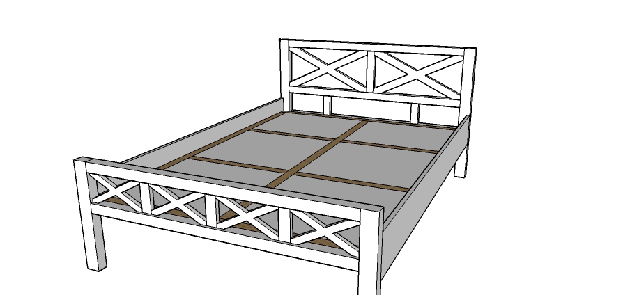

semengv Опубліковано: 20 січня 2016 Поділитись Опубліковано: 20 січня 2016 Ок. Значит у меня есть время подумать)))) Ты ж говорила, что тебе "срочно"! На кровать малой насчитала аж 0,07 куб.м ясеня. Ну там еще и сосну впендюрила на внутрянку. Осталось краски посмотреть для детских. А я как раз поинтересуюсь ценой на дерево. 1 Посилання на коментар Поділитися на інших сайтах More sharing options...

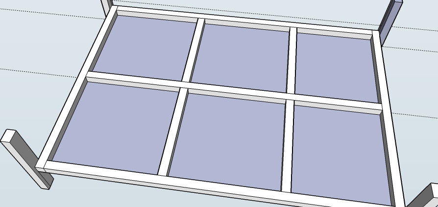

nuht2007 Опубліковано: 21 січня 2016 Поділитись Опубліковано: 21 січня 2016 да, к стати, Кать, у меня муж достаточно долго был в теме мебельного производства, а именно ортопедических матрасов, так вот он ярый противник, использовать под такие матрасы ламели. Говорит, что самый лучший вариант - это лист чего то сплошного (я не знаю как называется правильно)))) 2 Посилання на коментар Поділитися на інших сайтах More sharing options...
semengv Опубліковано: 21 січня 2016 Поділитись Опубліковано: 21 січня 2016 мебельного производства, а именно ортопедических матрасов, так вот он ярый противник, использовать под такие матрасы ламели. Говорит, что самый лучший вариант - это лист чего то сплошного Я того же мнения. Ламели с таким матрасом - чистый маркетинг. Я предпочитаю жеское основание. Когда малой делала кроватку в 2004 году - матрас заказывала не пружинный и не ортопедический. Выбор тогда был не большой. Но заказывала на фирме, занимающейся изготовлением матрасов. Сделали матрас толщиной 5-7 см. На замках чехол - внутри что-то типа синтетического ватина. Очень легкий. Я еще подумала - что плохой матрас будет. Но когда присыпала дочку - поняла, что спать то на нем лучше, чем на моем ортопедическом! И нету там никаких кокосов и прочих слоев. И что самое для деток интересное - стирается это все дело и сохнет за 2 часа - вода там просто не задерживается. Для нас это был бонус - памперсами мы мало пользовались, а аварии случались. После дочки эта кроватка перешла к внучке - матрас тот же. А мой пружинный прожил три года - и уже чувствуется. 2 Посилання на коментар Поділитися на інших сайтах More sharing options...

semengv Опубліковано: 21 січня 2016 Поділитись Опубліковано: 21 січня 2016 Ты ж как посчитаешь все - напиши мне))) Катя! А чего там считать? Брус сосна - 4 штуки по 2 метра - 50х50 - копейки. 2 листа фанеры - там размер 1550х1550 - можно 12-15. Лист сейчас где-то 350 грв. Если хочется съекономить - можно неламинированное ДСП купить - будет всего 350 грв. (это под матрас, но я склонна к фанере. Ну и основное дерево - в зависимости от сложности кровати. Но его немного. Счас скину кровать, которую своей Юльке накидала - посмотришь. Это на нее 0,07 куба. Ну еще краска, лак и шлифовальная бумага. Бумаги идет много (в разумных пределах), т.к. я обычно каждый слой шлифую. Клей я не считаю - т.к. он у меня есть и расход малый. Еще можно железо добавить (это если усилить гдето - чтоб навека) - грв. на 50-100. За ясень можешь сама позвонить - я прозвоню по своим каналам. Потом сравним цены. Краску я уже в который раз беру в Эпике- по-моему Снежка (*надо посмотреть) - на водной основе и для детских садов, больниц, игрушек. Краска кстати очень не плохая. Я внучке ей комод красила - испытание прошла нормально. Только я по этой краске еще лак наносила - из той же серии. По кровати - верх и низ. Посилання на коментар Поділитися на інших сайтах More sharing options...

Катерина Ш Опубліковано: 21 січня 2016 Автор Поділитись Опубліковано: 21 січня 2016 Катя! А чего там считать? Брус сосна - 4 штуки по 2 метра - 50х50 - копейки. 2 листа фанеры - там размер 1550х1550 - можно 12-15. Лист сейчас где-то 350 грв. Если хочется съекономить - можно неламинированное ДСП купить - будет всего 350 грв. (это под матрас, но я склонна к фанере. Ну и основное дерево - в зависимости от сложности кровати. Но его немного. Счас скину кровать, которую своей Юльке накидала - посмотришь. Это на нее 0,07 куба. Ну еще краска, лак и шлифовальная бумага. Бумаги идет много (в разумных пределах), т.к. я обычно каждый слой шлифую. Клей я не считаю - т.к. он у меня есть и расход малый. Еще можно железо добавить (это если усилить гдето - чтоб навека) - грв. на 50-100. За ясень можешь сама позвонить - я прозвоню по своим каналам. Потом сравним цены. Краску я уже в который раз беру в Эпике- по-моему Снежка (*надо посмотреть) - на водной основе и для детских садов, больниц, игрушек. Краска кстати очень не плохая. Я внучке ей комод красила - испытание прошла нормально. Только я по этой краске еще лак наносила - из той же серии. По кровати - верх и низ. Класс! Можно и комод сделать в том же стиле и удобных размеров И тут я сообразила, что ты находишься в Кривом, а я в Днепре ((( Я ж ее не привезу сюда на себе ((((( Посилання на коментар Поділитися на інших сайтах More sharing options...
