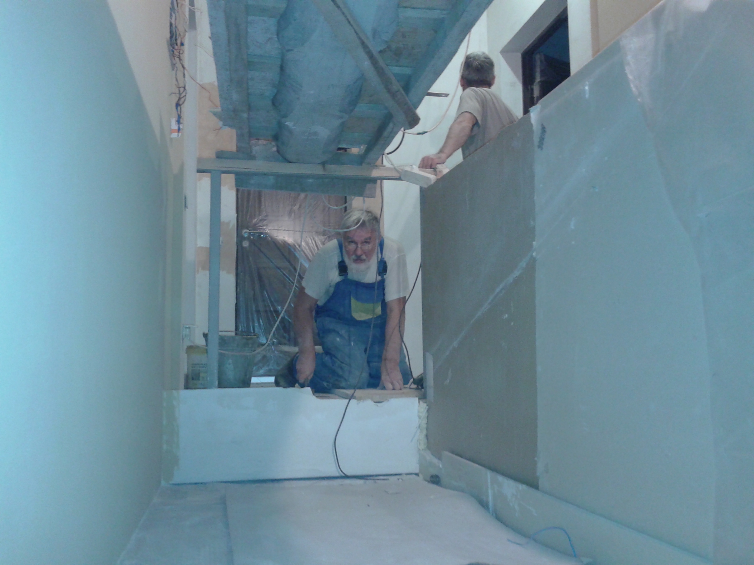

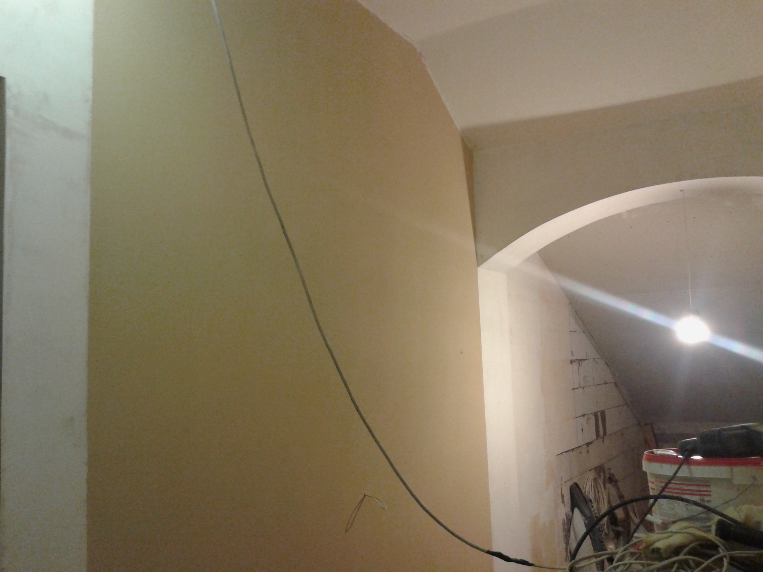

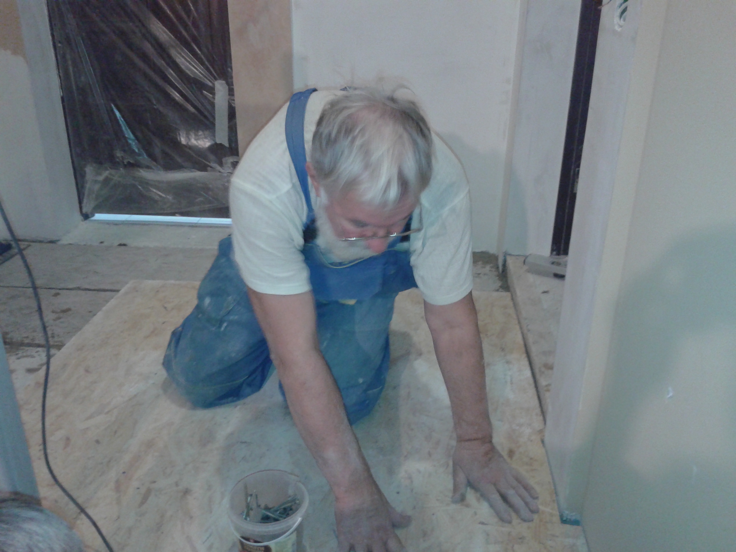

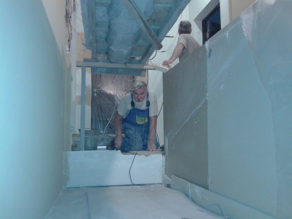

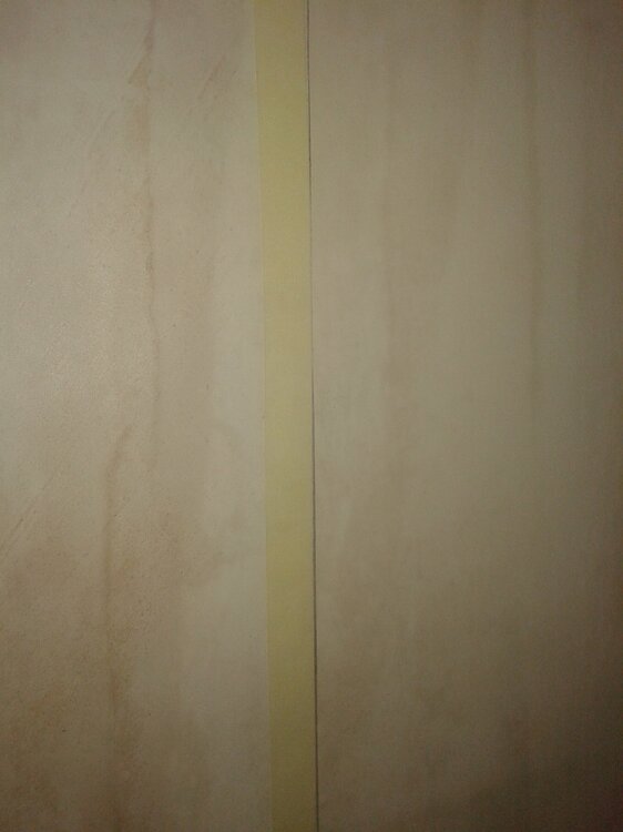

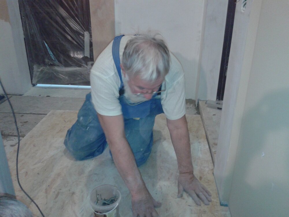

Катерина Ш Опубліковано: 21 грудня 2015 Автор Поділитись Опубліковано: 21 грудня 2015 Все выходные мы пахали, работа была такая, которую не сразу видно, но провозюкались...... Суббота еще более эффектна, т.к. покрасили стены в коридоре-лестничном проеме второго этажа;) - сначала поклеилималярную ленту, чтоб отделить псевдоколнны, которые будут покрашены веницианкой. Намучались с подбором колора на краску. Колор то у нас был записан с первого этажа, а когда расколотили, оказалось вообще не похоже на то, что на первом этаже(((( Причина - поменялась сама краска Церезит Ст53, и по пигментации, и по консистенции. На первом этаже папа наносил ее шпателем, а тут пришлось валиком, т.к. называется она структурная, а зерен практически нет, обман! В воскресенье занялись ступеньками (перебивали их, т.к. я уже раньше писала, пришлось снимать, чтоб завести ниже их гипсокартон). И самое главное воскресное - 4 кв.м. пола площадки второго этажа. Ложили слои ОСБ, подливали, снова ОСБ, снова подливали. Все из-за того, что "спецы", которые лили плиту не выдержали уровень и на 1 метре перепад 2 см(((( Теперь пол готов под укладку ламината. т.е. впереди окончательная покраска коридора - нанесение венецианки на обрамления дверей (а-ля колонны), потом пол в коридоре. А потом - укладка полов из пробки у нас в комнате и у Владки. 14 Посилання на коментар Поділитися на інших сайтах More sharing options...

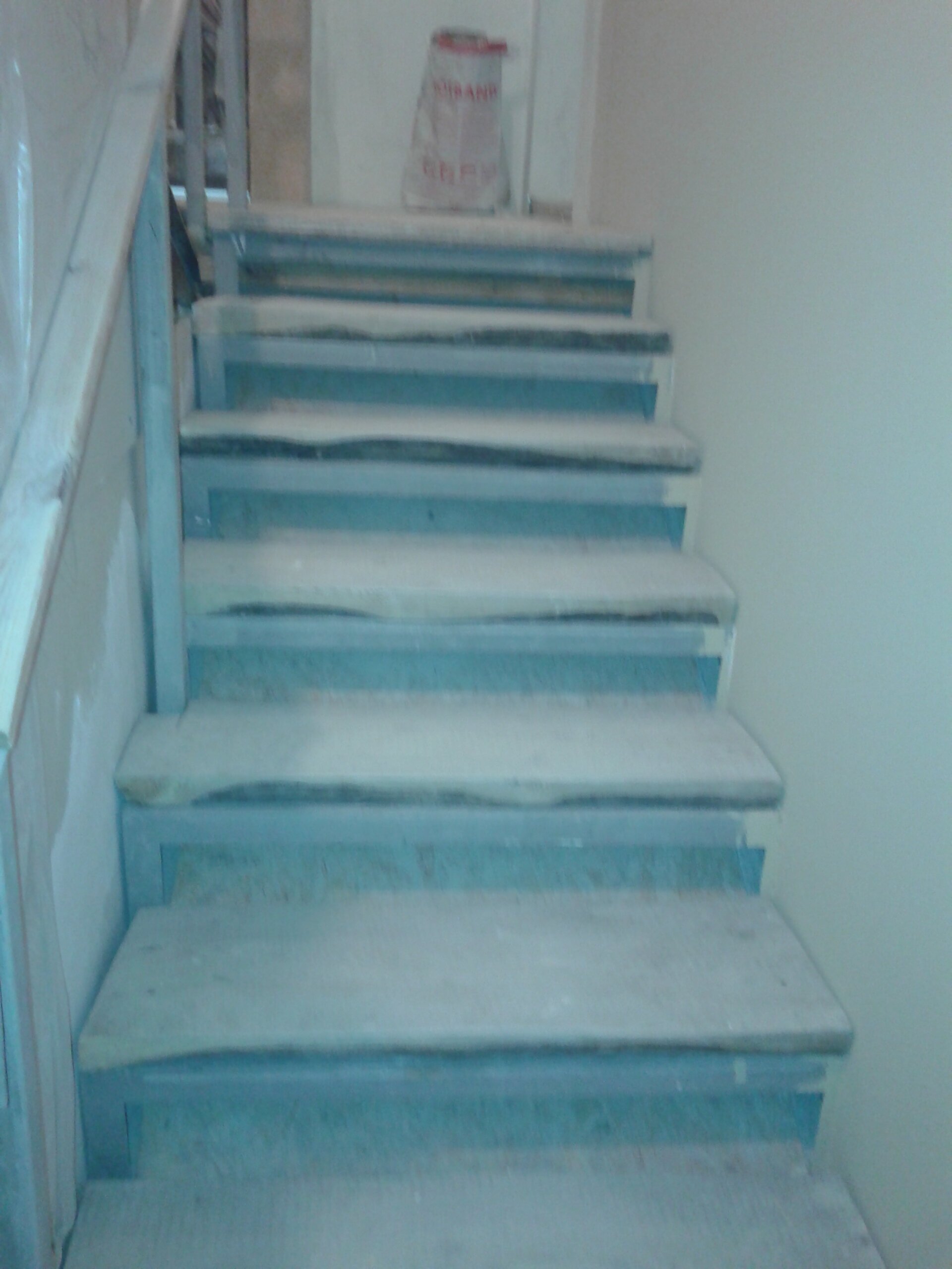

Marusya-Anna Опубліковано: 21 грудня 2015 Поділитись Опубліковано: 21 грудня 2015 потом пол в коридоре. А потом - укладка полов из пробки у нас в комнате и у Владки. молодцы. Все очень красиво получается. Жду-не дождусь когда же начнете лестницу, это должен быть полный шедевр 2 Посилання на коментар Поділитися на інших сайтах More sharing options...
Катерина Ш Опубліковано: 21 грудня 2015 Автор Поділитись Опубліковано: 21 грудня 2015 (змінено) молодцы. Все очень красиво получается. Жду-не дождусь когда же начнете лестницу, это должен быть полный шедевр До лестницы еще будет гостиная Думаю,ждать еще с годик, т.к. планирую фасадом наконец-то после зимы заняться, а это дело недешевое... плюс я еще хочу и с утеплением Змінено 21 грудня 2015 користувачем Катерина Ш 4 Посилання на коментар Поділитися на інших сайтах More sharing options...

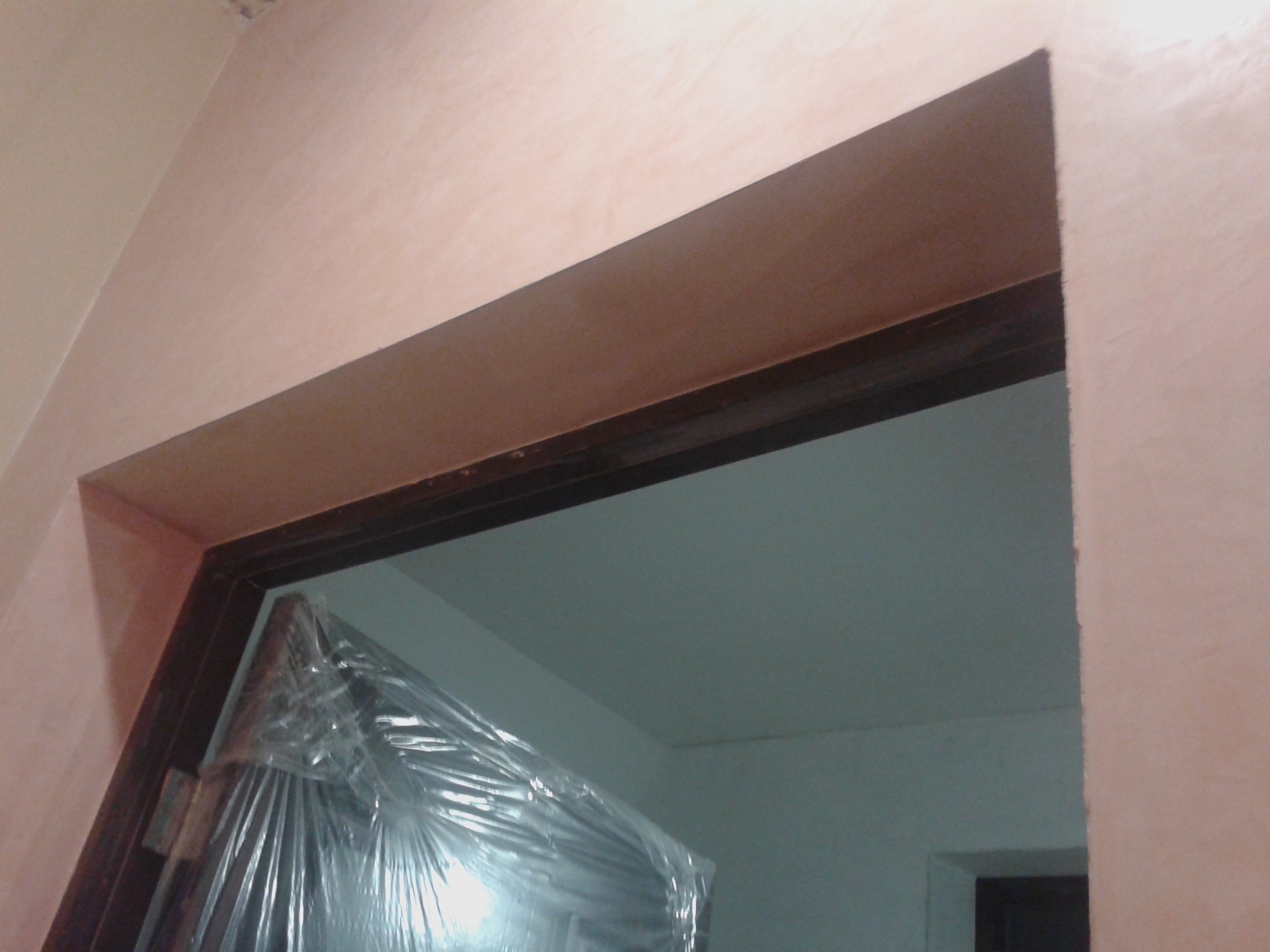

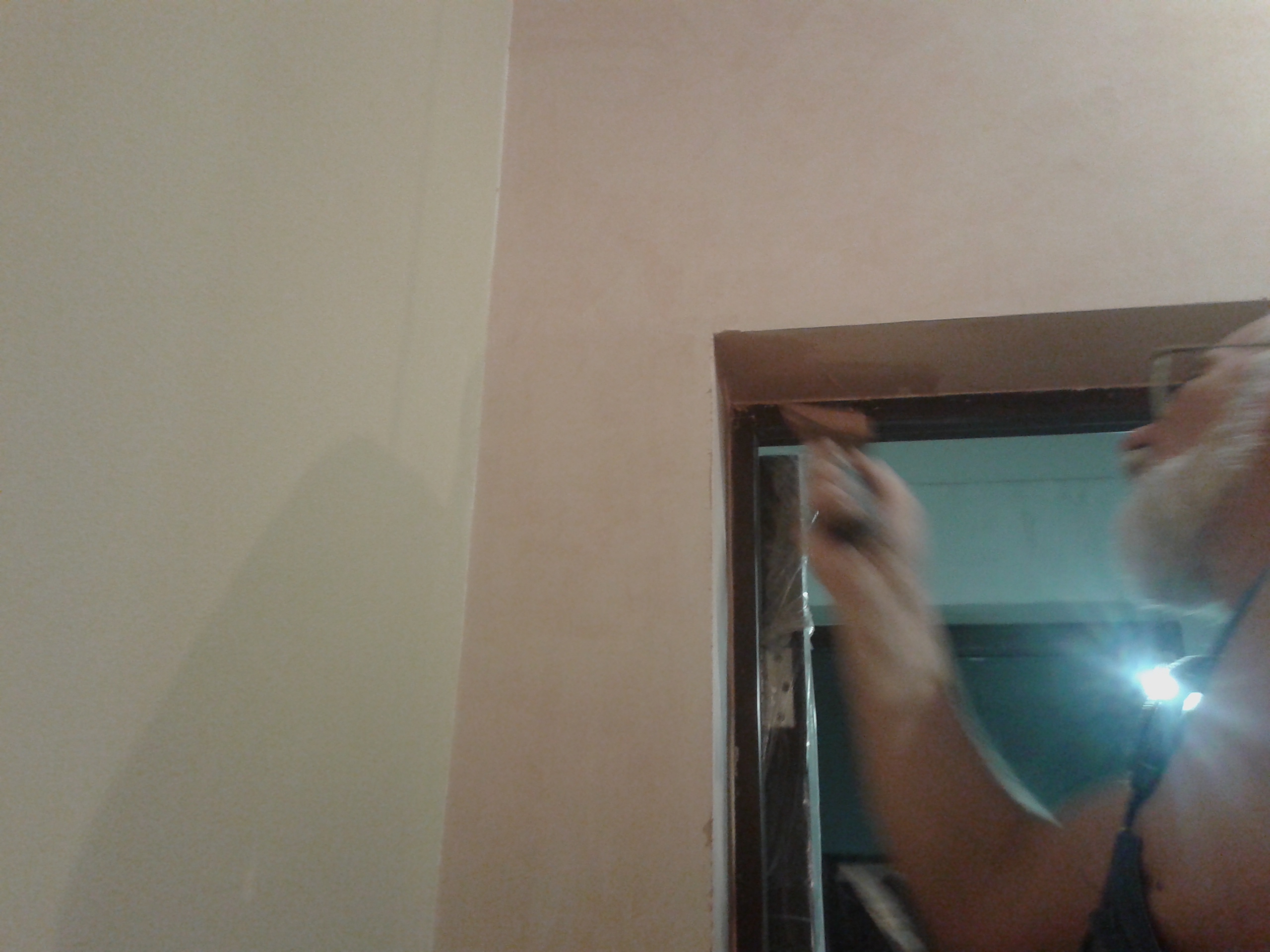

Катерина Ш Опубліковано: 21 грудня 2015 Автор Поділитись Опубліковано: 21 грудня 2015 Вот, прямо сейчас сняла - папа работает венецианской штукатуркой по аркам вокруг дверей 13 Посилання на коментар Поділитися на інших сайтах More sharing options...

Катерина Ш Опубліковано: 22 грудня 2015 Автор Поділитись Опубліковано: 22 грудня 2015 Добавлю еще со вчерашней работы) это еще без шлифовки, и на видео без шлифовки (шлифуется большим, идеально заостренным и ровным шпателем) https://www.youtube.com/watch?v=X4HwKRkijGs&feature=youtu.be В самом конце видео видно нешлифованный угол, это специально оставляется с наплывом, как подсыхает, то шпаклюется. 7 Посилання на коментар Поділитися на інших сайтах More sharing options...
