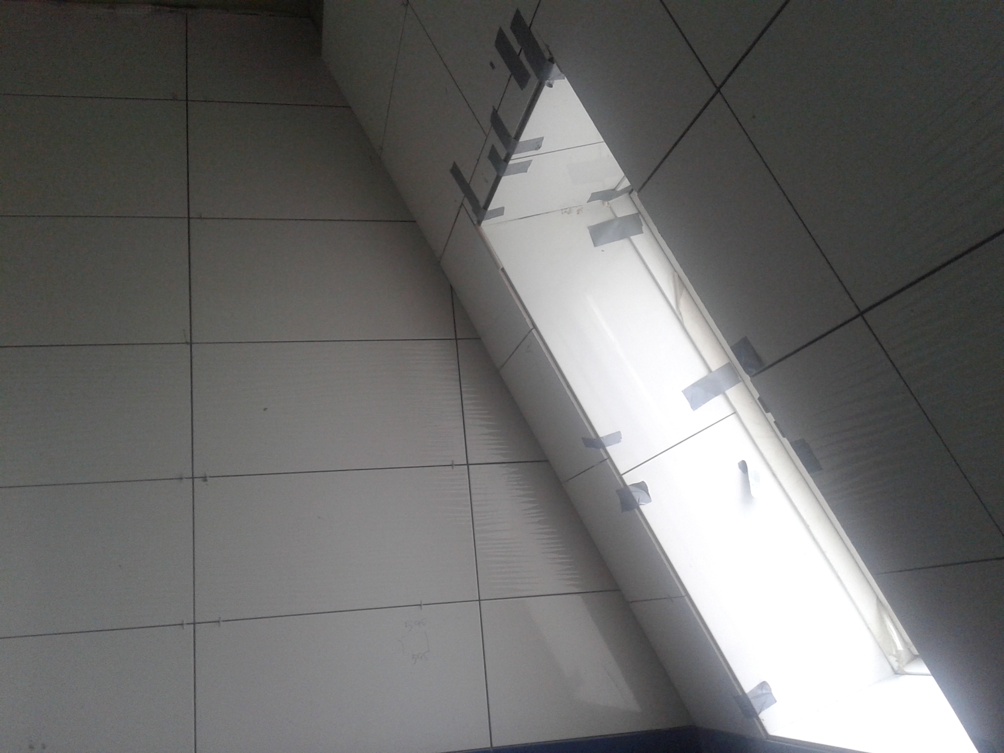

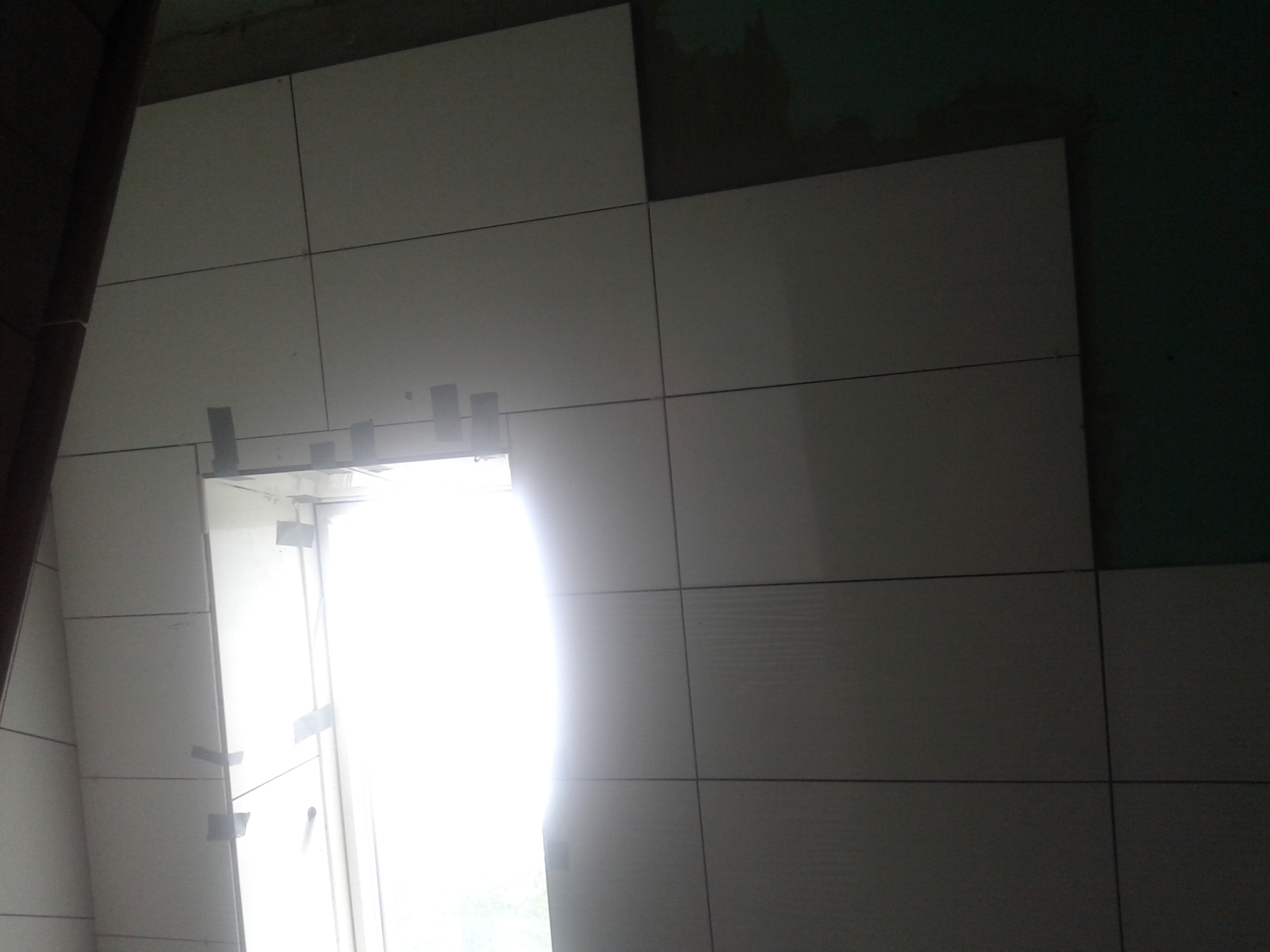

Катерина Ш Опубліковано: 27 червня 2015 Автор Поділитись Опубліковано: 27 червня 2015 Сегодня наконец справились с откосами и околооконным выкладыванием плитки в санузле. Очень сложно ложить большую плитку на наклонной стене мансарды, папа ужас как умаялся (((( Дима сегодня помогал и спасая падающую плитку, разрубал палец (((( Плитку так и не спас, а лужей крови маму мою напугал 1 Посилання на коментар Поділитися на інших сайтах More sharing options...
Елочка Опубліковано: 27 червня 2015 Поділитись Опубліковано: 27 червня 2015 Сегодня наконец справились с откосами и околооконным выкладыванием плитки в санузле. Очень сложно ложить большую плитку на наклонной стене мансарды, папа ужас как умаялся (((( Дима сегодня помогал и спасая падающую плитку, разрубал палец (((( Плитку так и не спас, а лужей крови маму мою напугал Ой-е-ей...Пусть бы лучше плитка упала. Надеюсь, что все же не сильно и пусть быстрее заживает. 3 Посилання на коментар Поділитися на інших сайтах More sharing options...
yriy1 Опубліковано: 27 червня 2015 Поділитись Опубліковано: 27 червня 2015 Сегодня наконец справились с откосами и околооконным выкладыванием плитки в санузле. Очень сложно ложить большую плитку на наклонной стене мансарды, папа ужас как умаялся (((( Дима сегодня помогал и спасая падающую плитку, разрубал палец (((( Плитку так и не спас, а лужей крови маму мою напугал Ложите на сумашедшую липучку производства ликрасил Посилання на коментар Поділитися на інших сайтах More sharing options...
Катерина Ш Опубліковано: 27 червня 2015 Автор Поділитись Опубліковано: 27 червня 2015 Ложите на сумашедшую липучку производства ликрасил Так уже вме положили на СМ11 с ПВА.... Добавлено через 3 минуты Ой-е-ей...Пусть бы лучше плитка упала. Надеюсь, что все же не сильно и пусть быстрее заживает. Не смертельно))) главное кость не задело, но большкю площадь распороло, прошло по касательной. ... Ничего заживет;) P.S. а плитка все равно упала Посилання на коментар Поділитися на інших сайтах More sharing options...

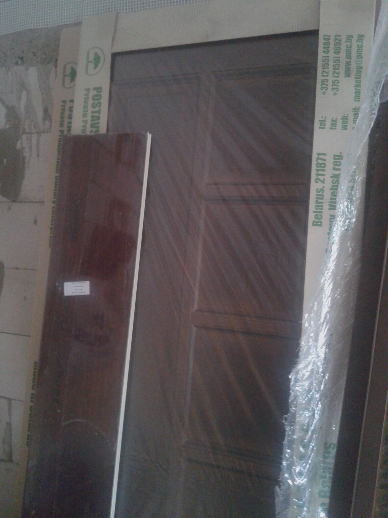

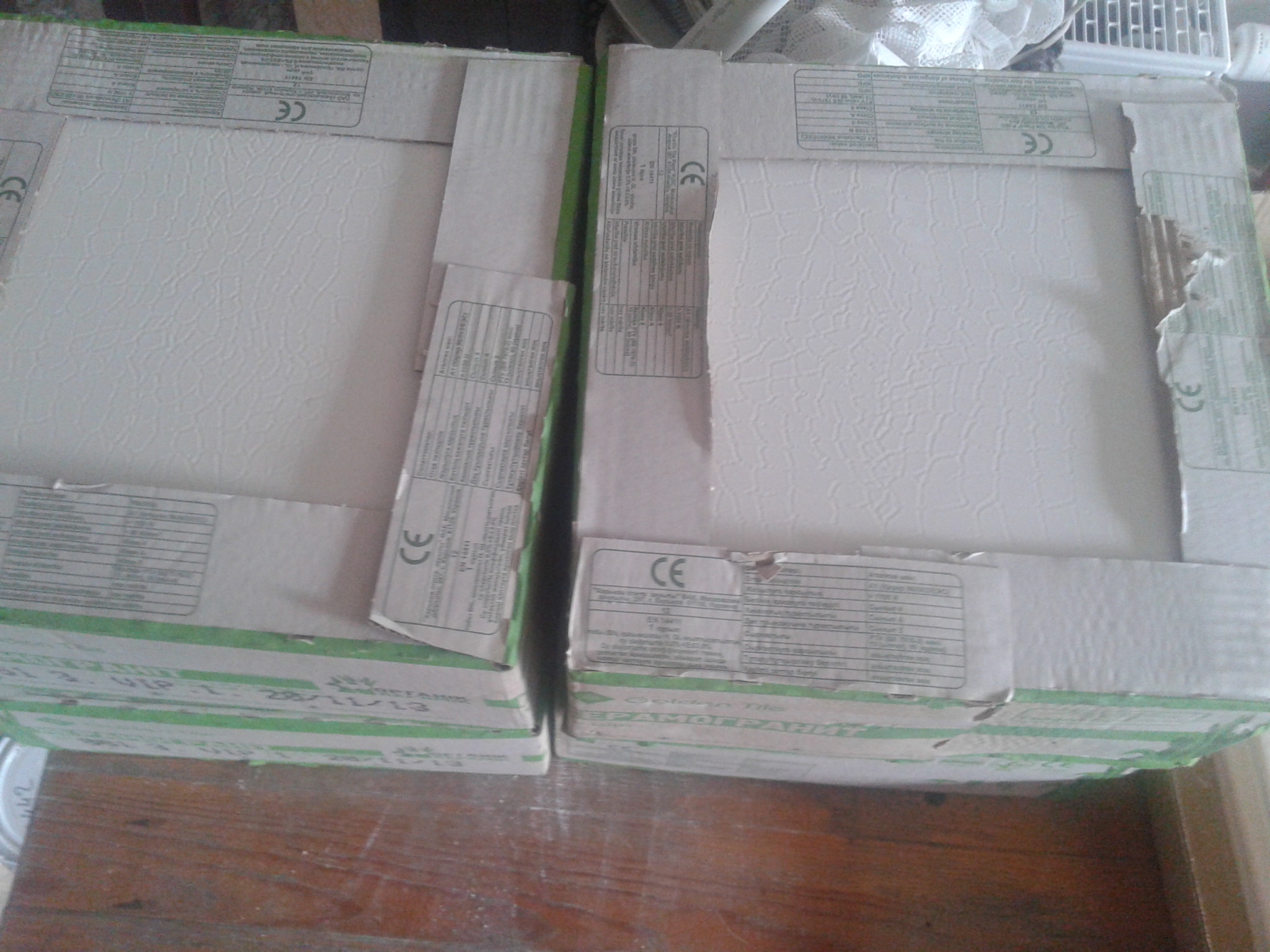

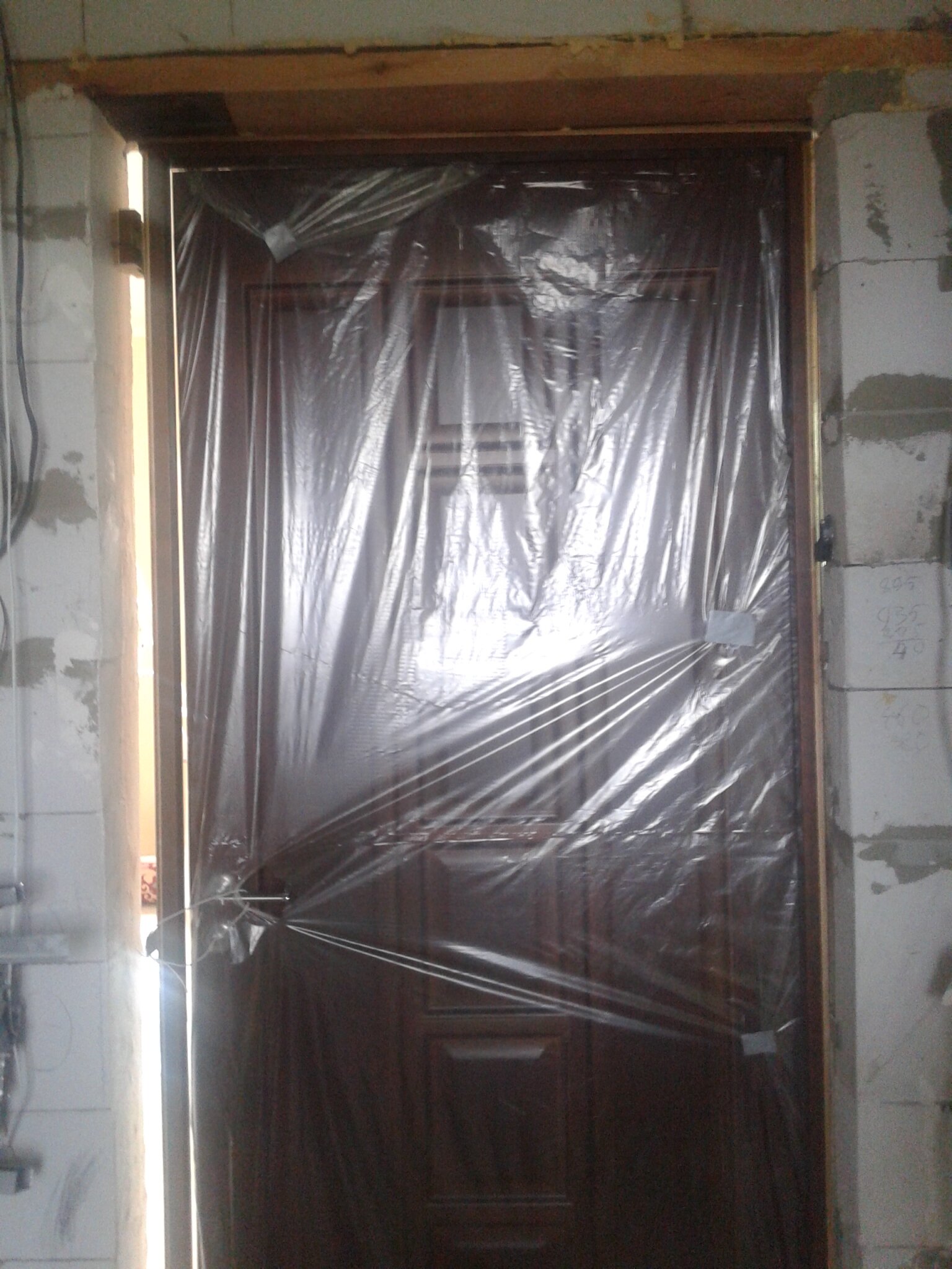

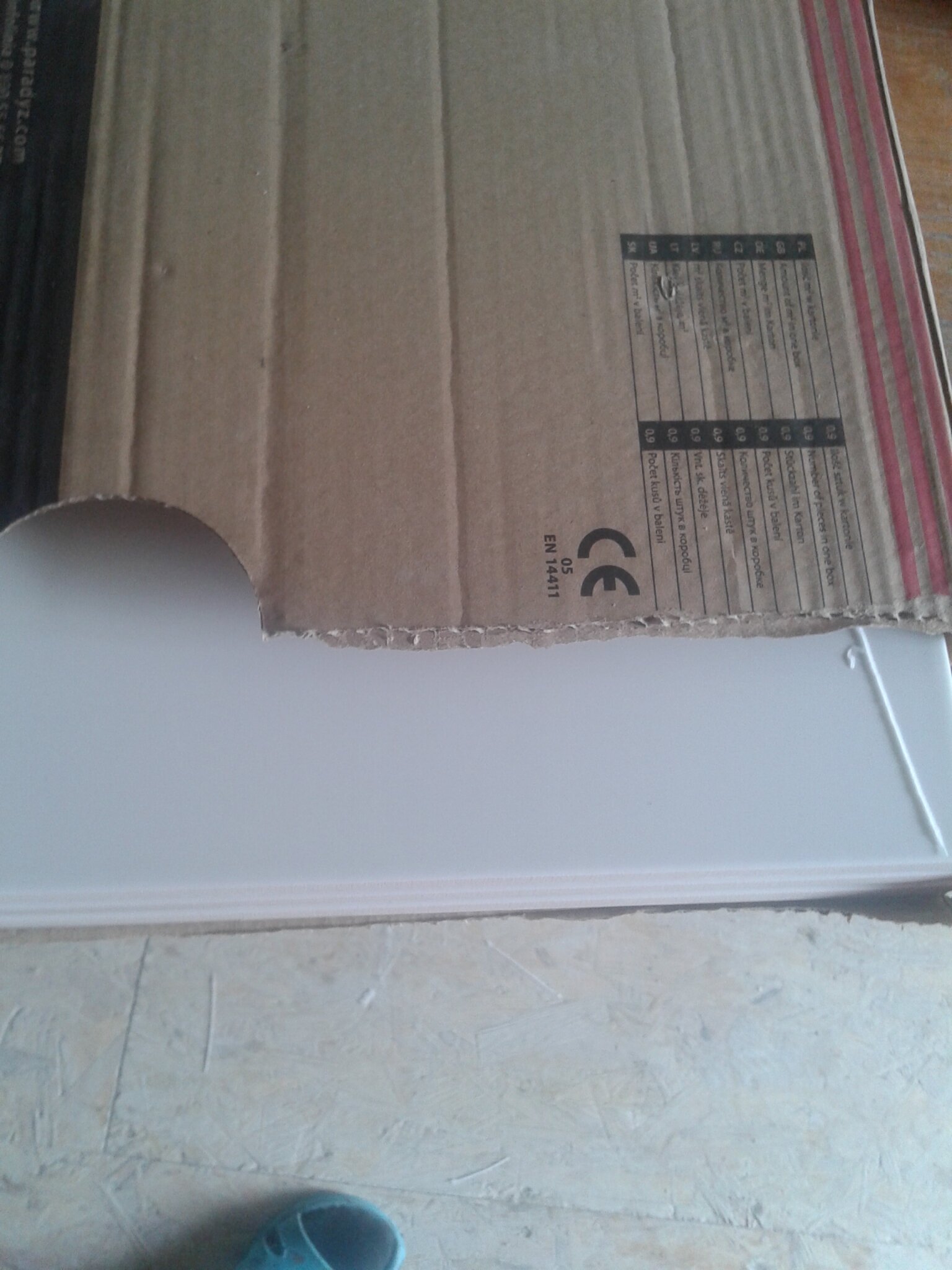

Катерина Ш Опубліковано: 29 червня 2015 Автор Поділитись Опубліковано: 29 червня 2015 Итак, фоты. Это так называемые "закрома родины":D: По-моему, раньше не показывала набор для печки: Недоделанный свод возле печки: Работы по ванной на вчера: Пока так закрыты двери нашей будущей спальни (от лишнего мусора): 14 Посилання на коментар Поділитися на інших сайтах More sharing options...

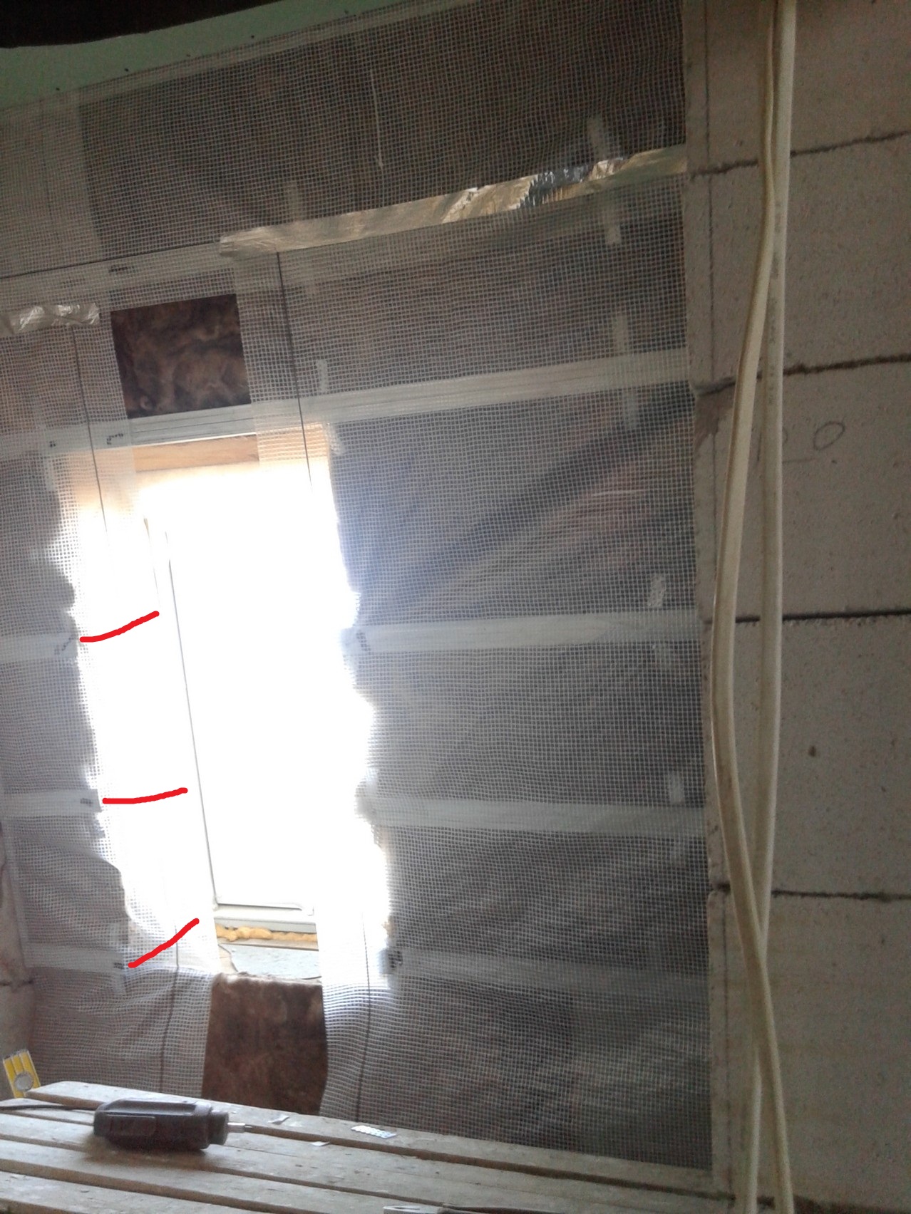

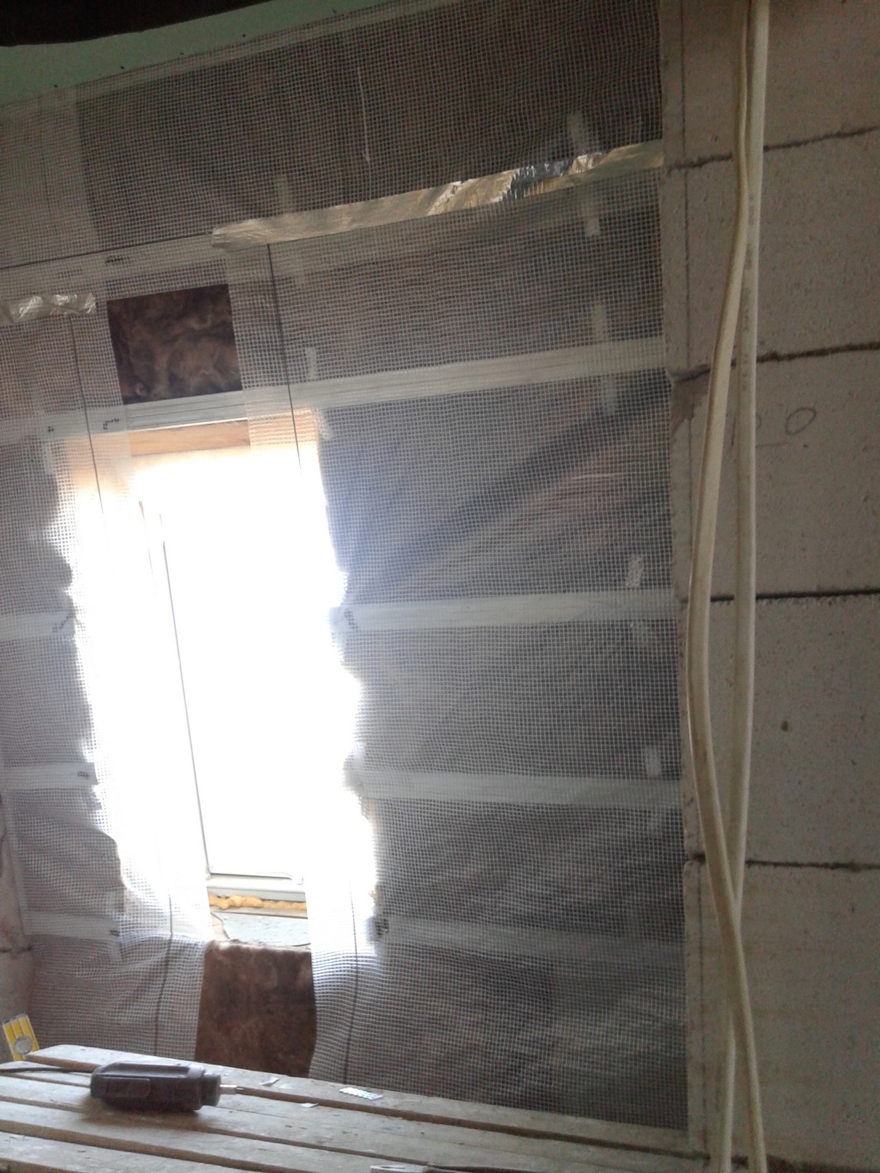

VW2010 Опубліковано: 29 червня 2015 Поділитись Опубліковано: 29 червня 2015 А нет случайно снимка каркаса под гипсокартон в районе мансардного окна? И почему решили отделать скат плиткой? Посилання на коментар Поділитися на інших сайтах More sharing options...
Катерина Ш Опубліковано: 29 червня 2015 Автор Поділитись Опубліковано: 29 червня 2015 А нет случайно снимка каркаса под гипсокартон в районе мансардного окна? И почему решили отделать скат плиткой? Фото завтра посмотрю на компе, но не уверенна, что такое есть. По склону - часть с окном напрямую примыкает к ванной, а дальше пошли ступеньками вниз. Я так захотела остальное буду красить)))) 1 Посилання на коментар Поділитися на інших сайтах More sharing options...
Катерина Ш Опубліковано: 30 червня 2015 Автор Поділитись Опубліковано: 30 червня 2015 А нет случайно снимка каркаса под гипсокартон в районе мансардного окна? И почему решили отделать скат плиткой? Есть только такаяя фотка, это окно в спальне, но принцип тот же: 1 Посилання на коментар Поділитися на інших сайтах More sharing options...
Катерина Ш Опубліковано: 30 червня 2015 Автор Поділитись Опубліковано: 30 червня 2015 По какой технологии выкладывали плитку? ????? Эксклюзивная папина технология)))) 3 Посилання на коментар Поділитися на інших сайтах More sharing options...

VW2010 Опубліковано: 30 червня 2015 Поділитись Опубліковано: 30 червня 2015 Есть только такаяя фотка, это окно в спальне, но принцип тот же:[ATTACH]446353[/ATTACH] Д а это то место о котором спарашивал. Только не видно то что меня интересует Посилання на коментар Поділитися на інших сайтах More sharing options...
Катерина Ш Опубліковано: 30 червня 2015 Автор Поділитись Опубліковано: 30 червня 2015 Ну по шнурку/лазеру/правилу ? Выставляется второй ряд по уровню и ставится на ГК профиль, далее используется шнурок и уровень Добавлено через 53 секунды Д а это то место о котором спарашивал. Только не видно то что меня интересует А что именно интересует? Спрашивайте - расскажем, у нас нет секретов Посилання на коментар Поділитися на інших сайтах More sharing options...

VW2010 Опубліковано: 30 червня 2015 Поділитись Опубліковано: 30 червня 2015 А что именно интересует? Спрашивайте - расскажем, у нас нет секретов Интересует каркас на откосе окна,т или там без каркаса крепится гипсокартон. Если он там есть то как стыкуется с профилями на скате? Посилання на коментар Поділитися на інших сайтах More sharing options...
Катерина Ш Опубліковано: 1 липня 2015 Автор Поділитись Опубліковано: 1 липня 2015 [ATTACH]446487[/ATTACH] Интересует каркас на откосе окна,т или там без каркаса крепится гипсокартон. Если он там есть то как стыкуется с профилями на скате? Технология такая - обрешеткой окна служат стропила и такие же по сечению брусы поперек стропил горизонтально. По стене идет обычный профиль на стыке, а горизонтальный на внешней стороне (не у окна, а по краю стены) профиль CD 60 гнется под нужный угол. Папа сказал, что удобнее и лучше гнуть, если сложить 2 профиля вместе. От окна обычный стеновой профиль на скобах. Все))) 1 Посилання на коментар Поділитися на інших сайтах More sharing options...
