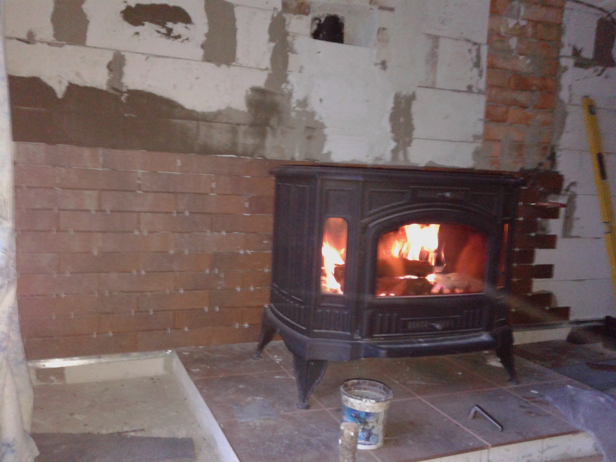

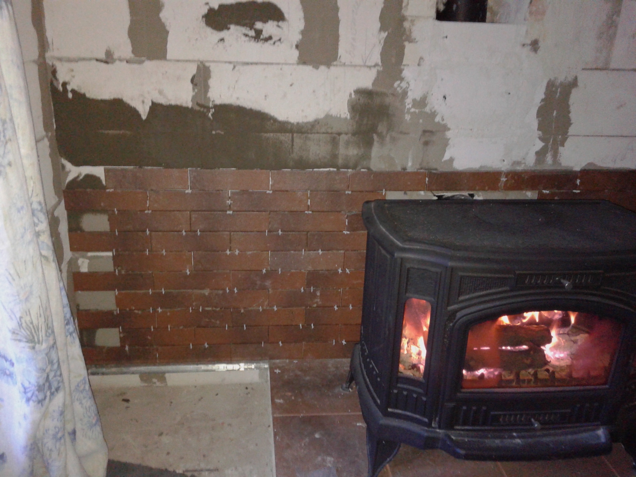

Starfox Опубліковано: 20 січня 2015 Поділитись Опубліковано: 20 січня 2015 Ура! Печку запустили))) Начало, самое начало розжига (печка сероватая) [ATTACH]408701[/ATTACH] [ATTACH]408702[/ATTACH] [ATTACH]408703[/ATTACH] Как разогрелась ( где-то через час/полтора) печка стала чернее))) [ATTACH]408704[/ATTACH] Пока по теплоотдаче ничего сказать не могу, т.к. окна открыты, пока печь обгарет немного повпнивает, активно проветриваем. Но все равно температура в гостиной поднялась на 4 градуса. Впереди облагораживание пространстра.... а как называетья эта печка, она у вас вместо камина? Посилання на коментар Поділитися на інших сайтах More sharing options...

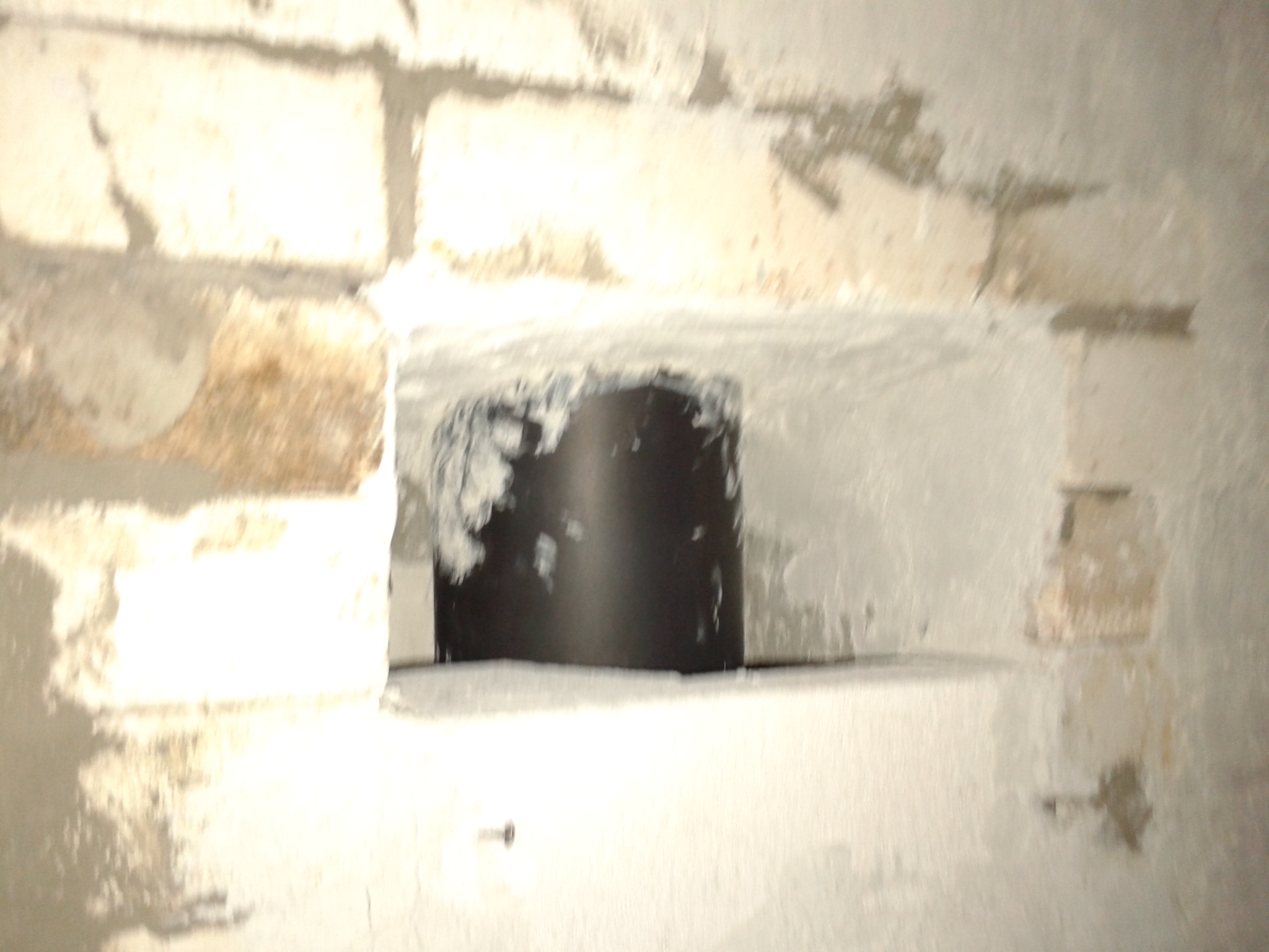

Катерина Ш Опубліковано: 20 січня 2015 Автор Поділитись Опубліковано: 20 січня 2015 а как называетья эта печка, она у вас вместо камина? Печка польская Kratki Koza K9, она как буржуйка))) Добавлено через 10 минут Катюш,а у вашей печки труба-дымоход на 130 или 150мм? Как у вас решили вопрос перехода черная труба-дымоход?что-то я это прозевала... Если уже было-тыкни... Труба 145 мм, черная труба 150 мм. Переход никак не решен, черная труба заходит в кирпичный канал на 40см, ничего гирметизировать не нужно при нормальной тяге))) А у нас, мне кажется, тяга даже чрезмерная. 1 Посилання на коментар Поділитися на інших сайтах More sharing options...

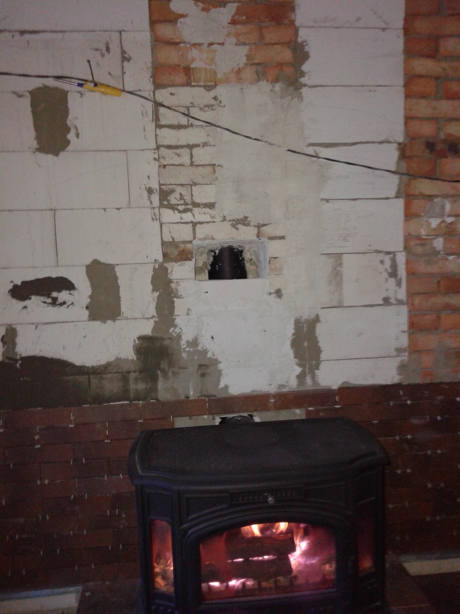

Катерина Ш Опубліковано: 24 січня 2015 Автор Поділитись Опубліковано: 24 січня 2015 Замуровали трубу в канал (Sumchanka спрашивала о примыкании), оставили в верхней части окно,там будет решетка декоративная;) И выкладываем плиточку)))) 11 Посилання на коментар Поділитися на інших сайтах More sharing options...

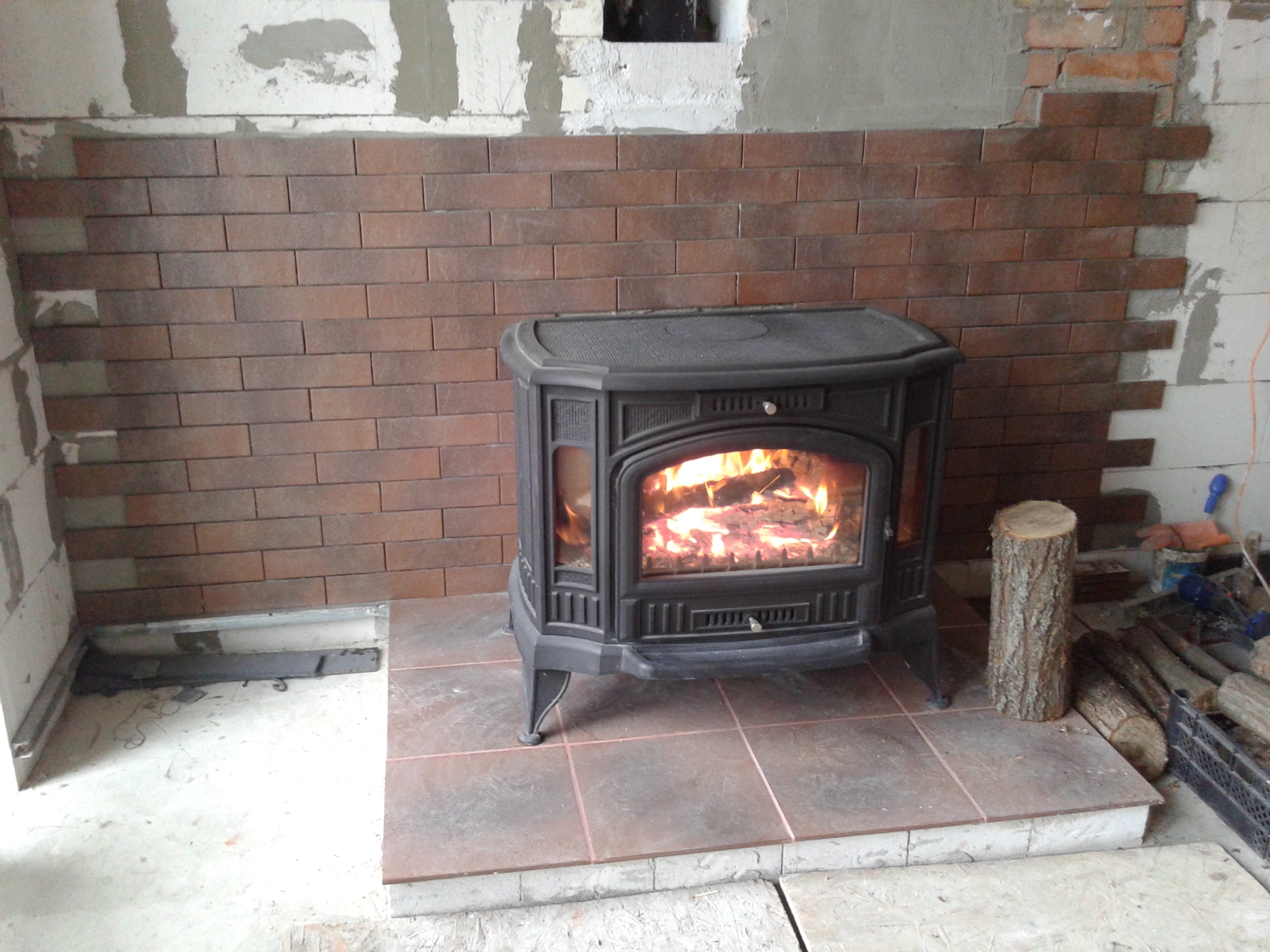

Катерина Ш Опубліковано: 25 січня 2015 Автор Поділитись Опубліковано: 25 січня 2015 Вчера на этом закончили. Еще рядов 5-6 будет по прямой, потом свод.... Думаю, затирку надо светлую контрастную. 14 Посилання на коментар Поділитися на інших сайтах More sharing options...

Luko Опубліковано: 25 січня 2015 Поділитись Опубліковано: 25 січня 2015 [ATTACH]410350[/ATTACH] Вчера на этом закончили. Еще рядов 5-6 будет по прямой, потом свод.... Думаю, затирку надо светлую контрастную. Наоборот, делай затирку цвета печки, потом и в эксплуатации легче 4 Посилання на коментар Поділитися на інших сайтах More sharing options...
sov1178 Опубліковано: 25 січня 2015 Поділитись Опубліковано: 25 січня 2015 Вчера на этом закончили. Класс! Кстати, а что это за плитка? 1 Посилання на коментар Поділитися на інших сайтах More sharing options...
Катерина Ш Опубліковано: 25 січня 2015 Автор Поділитись Опубліковано: 25 січня 2015 Наоборот, делай затирку цвета печки, потом и в эксплуатации легче Резонно))) Надо думать;) Добавлено через 1 минуту Класс! Кстати, а что это за плитка? Польский клинкер Парадиз Семир беж. Хочу такой же, но темнее на цоколь и входную группу. 2 Посилання на коментар Поділитися на інших сайтах More sharing options...
