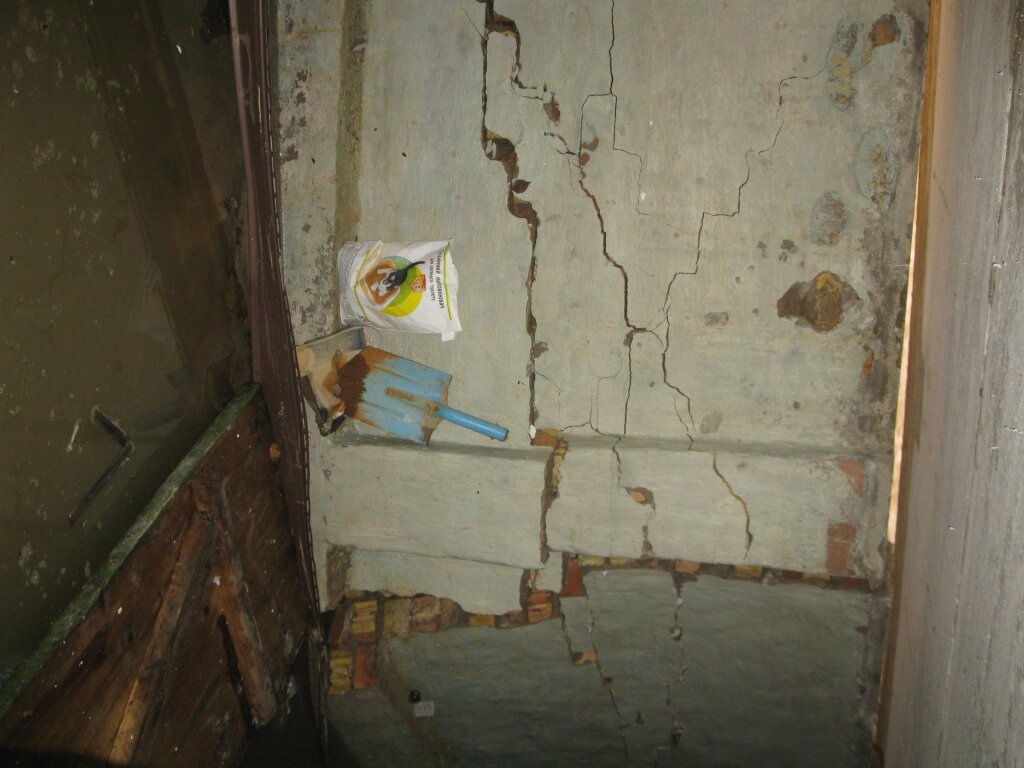

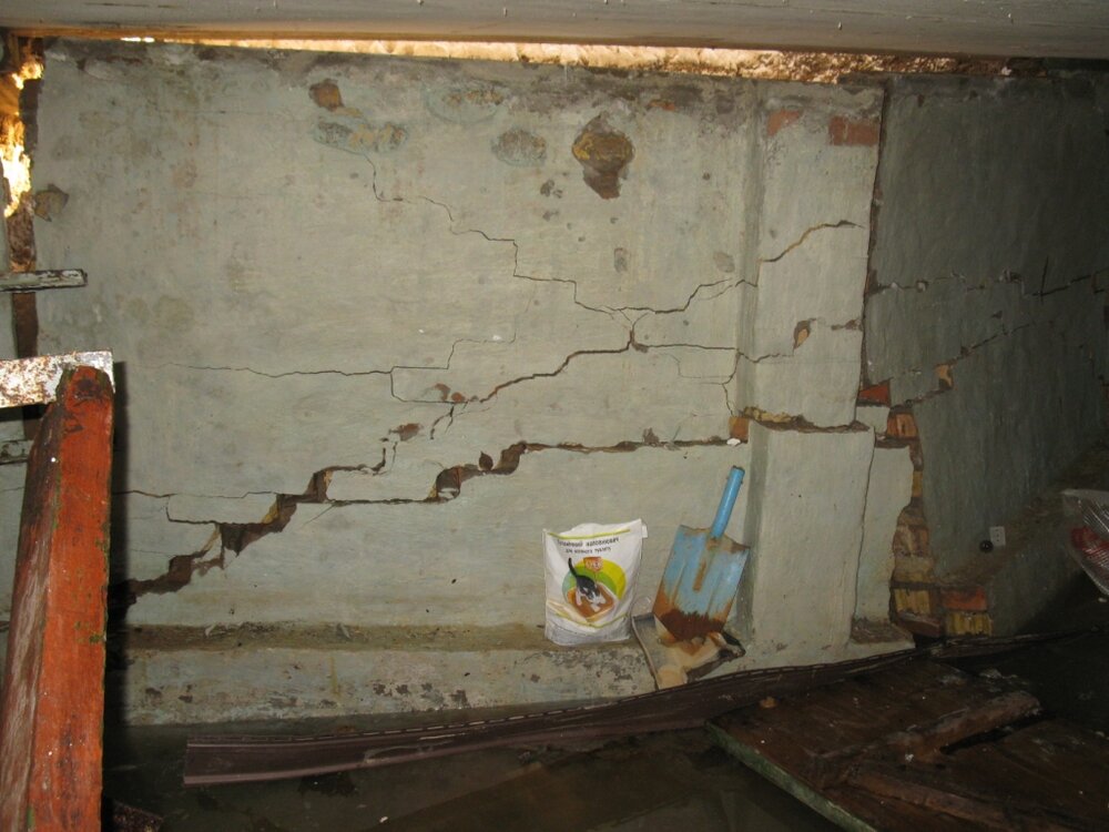

Curtis Опубліковано: 8 квітня 2013 Автор Поділитись Опубліковано: 8 квітня 2013 Спасибо всем за дельные советы и неравнодушие. Каких то конкретных действий по спасению гаража над подвалом еще не принял. Стена пошла глубже и уперлась в дверь, которая плавала и теперь выполняет роль распорки и стена остановилась. Пол в подвале превратился в болото и плиту подпереть не получится. Несущие стены стоят. Трещина около ворот растет, а это значит что стена немного проседает. Рыть траншею, чтоб откопать две стены как как то глупо. Тогда точно весь вес гаража будет на стену толщиной в пол кирпича и он уж наверняка рухнет. Посилання на коментар Поділитися на інших сайтах More sharing options...

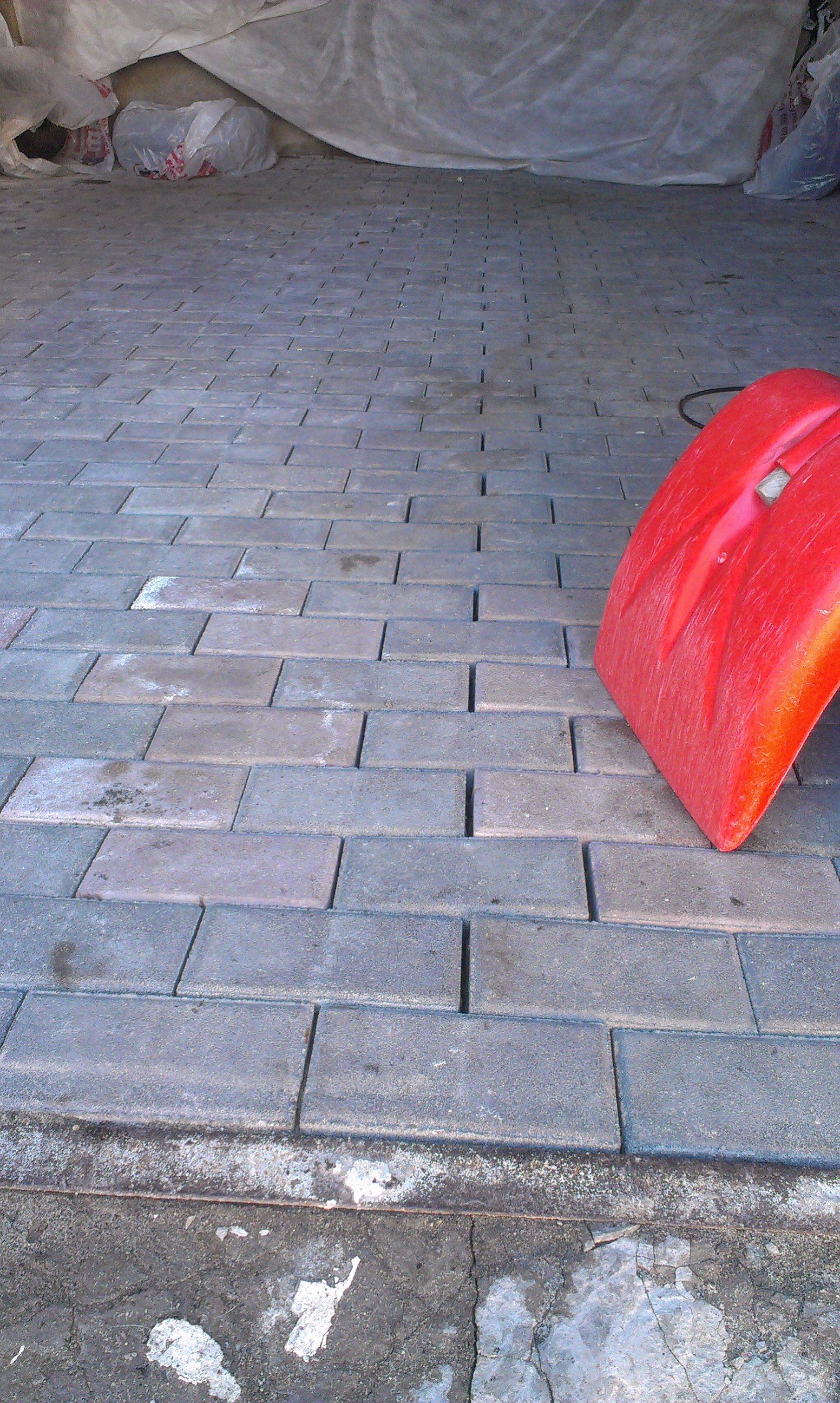

Curtis Опубліковано: 8 квітня 2013 Автор Поділитись Опубліковано: 8 квітня 2013 . Пол в подвале превратился в болото и плиту подпереть не получится. Стена гаража трещит уже, Плитка на полу разошлась...ворота не опускаются :( И ни чего сделать не могу, обидно капец...:sad: Посилання на коментар Поділитися на інших сайтах More sharing options...

Curtis Опубліковано: 8 квітня 2013 Автор Поділитись Опубліковано: 8 квітня 2013 Curtis, я понимаю, что Вам не до этого сейчас, но все же, была ли мембрана под плиткой и какая? Себе думаю делать, но после увиденного - ... Плитку укладывали просто на песок с цементом. Грунт за много лет был хорошо уплотненный. Да и вообще, я не заморачивался. Посилання на коментар Поділитися на інших сайтах More sharing options...

Alexander Pryakha Опубліковано: 10 квітня 2013 Поділитись Опубліковано: 10 квітня 2013 Горизонтальные трещины в стенах - это 100% переместился вертикально вниз фундамент. Это на 98% лессовый просадочный грунт под подошвой. По идее просадка можетпродолжаться.. - это зависит от глубины просадочного слоя грунта. Замокает такой грунт -в зависимости от фильтрации, где-то на 5см в сутки, глубина просадочного слоя может быть к примеру 6 метров. Т.е. пока весь слой промокнет -то может это быть и 120 дней пройти. Ставьте гипсовые маяки, можно из шпаклевки финишной замазать щели , чтобы вести надлюдение -развивается осадка/просадка или нет. Лечится такое дело -свайными фундаментами, ну или плитный фундамент под всем домом устраивать.. ну а начинать надо с геологии, что бы было понимание характеристик грунта, того что под подошвой фундаментов. 3 Посилання на коментар Поділитися на інших сайтах More sharing options...
