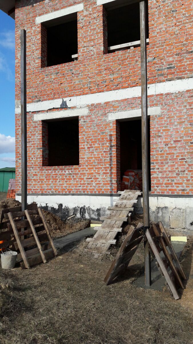

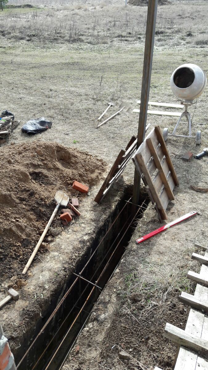

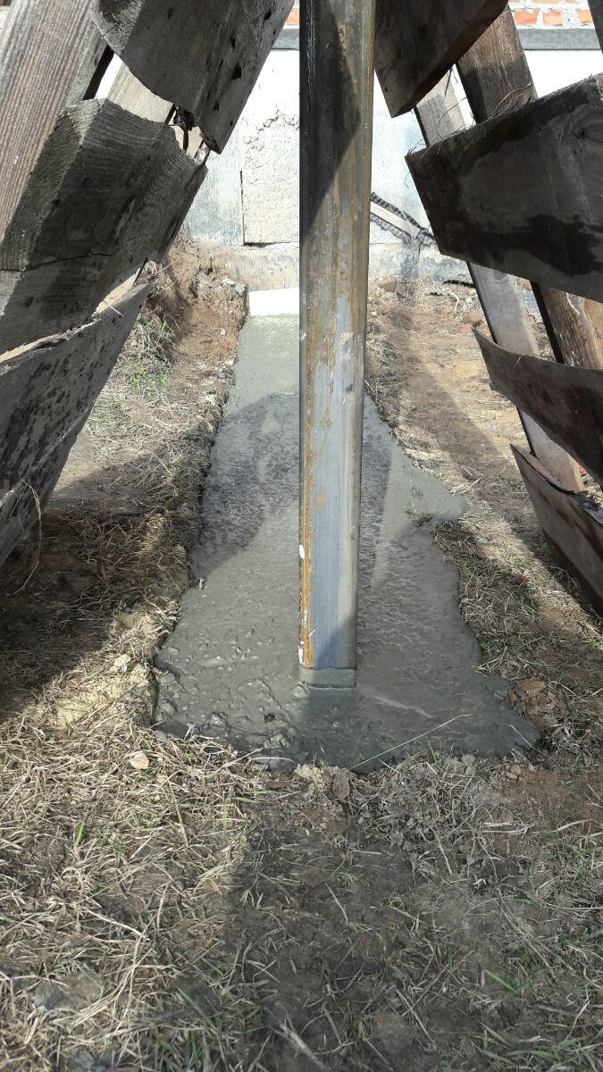

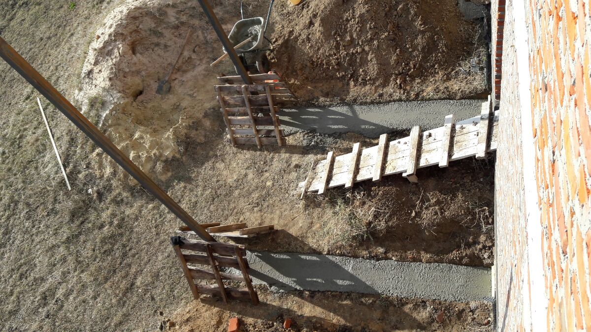

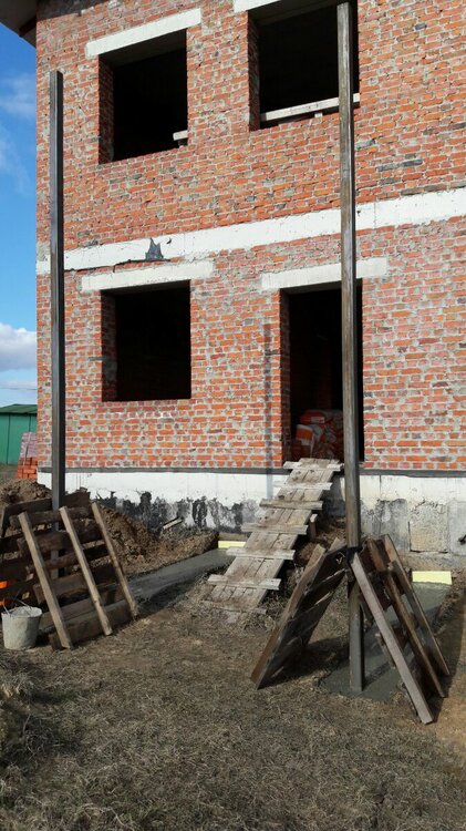

plywoods Опубліковано: 23 березня 2017 Автор Поділитись Опубліковано: 23 березня 2017 Сезон начался с залифки фундамента для крыльца. 3,60 в длинну, 1,20 в глубину, 40 по ширине. Вошло аккурат 4 куба из миксера. Армировка, 2 трубы 80х80х4. Между основным фундаментом и наливным - 3 см эппс - деформационный шов. Выше пойдет кирпичная кладка. Потом, зальются ступени. Планируется застеклять всю эту конструкцию в дальнейшем. Посилання на коментар Поділитися на інших сайтах More sharing options...
StNick Опубліковано: 23 березня 2017 Поділитись Опубліковано: 23 березня 2017 а сверху у вас нет армопояса? мауэрлат как прикреплен? Посилання на коментар Поділитися на інших сайтах More sharing options...
plywoods Опубліковано: 23 березня 2017 Автор Поділитись Опубліковано: 23 березня 2017 а сверху у вас нет армопояса? мауэрлат как прикреплен? Сверху нет. Плиты лежат на кирпиче, выше плит выгнал пол метра стены. Мауэрлат прибит арматурой к стене. Просто прут Ф14 насквозь и все. 1 Посилання на коментар Поділитися на інших сайтах More sharing options...
StNick Опубліковано: 23 березня 2017 Поділитись Опубліковано: 23 березня 2017 Сверху нет. Плиты лежат на кирпиче, выше плит выгнал пол метра стены. Мауэрлат прибит арматурой к стене. Просто прут Ф14 насквозь и все. каким образом прибит, не понял. Или полметра кладки выгонялись сразу с выпуском арматурных штырей? Посилання на коментар Поділитися на інших сайтах More sharing options...
plywoods Опубліковано: 23 березня 2017 Автор Поділитись Опубліковано: 23 березня 2017 каким образом прибит, не понял. Или полметра кладки выгонялись сразу с выпуском арматурных штырей? Муэрлат положили на кладку. Взяли пол-метровое сверло. Просверлили мауэрлат и стену вертикально. Далее, в это отверстие вогнали Ф14 арматуру длинной пол метра. Все просто. Посилання на коментар Поділитися на інших сайтах More sharing options...
mastervovik Опубліковано: 23 березня 2017 Поділитись Опубліковано: 23 березня 2017 Все просто Людей наверное смущает слово сверло :D Думаю речь о буре и перфораторе;) 1 Посилання на коментар Поділитися на інших сайтах More sharing options...
StNick Опубліковано: 23 березня 2017 Поділитись Опубліковано: 23 березня 2017 Муэрлат положили на кладку. Взяли пол-метровое сверло. Просверлили мауэрлат и стену вертикально. Далее, в это отверстие вогнали Ф14 арматуру длинной пол метра. Все просто. что мы добиваемся таким образом? Стропила будут приянуты толстой проволокой к плитам? Посилання на коментар Поділитися на інших сайтах More sharing options...
Родео Слава Опубліковано: 23 березня 2017 Поділитись Опубліковано: 23 березня 2017 Планируется застеклять всю эту конструкцию в дальнейшем. С ориентируйтесь по солнцу, там может быть адски жарко . Посилання на коментар Поділитися на інших сайтах More sharing options...
plywoods Опубліковано: 23 березня 2017 Автор Поділитись Опубліковано: 23 березня 2017 что мы добиваемся таким образом? Добиваемся того, что мауэрлат намертво пристегнут к коробке. Добавлено через 32 секунды Стропила будут приянуты толстой проволокой к плитам? Стропила уголками прибиты к мауэрлату Добавлено через 9 минут С ориентируйтесь по солнцу, там может быть адски жарко На лето, пакеты будут убираться...и будет открытое / полу-открытое крыльцо. Зимой будет служить тамбуром. Посилання на коментар Поділитися на інших сайтах More sharing options...
StNick Опубліковано: 23 березня 2017 Поділитись Опубліковано: 23 березня 2017 намертво это как? Какой то расчет делался? Поечему на пол метра на не на 10 см надо забивать? Посилання на коментар Поділитися на інших сайтах More sharing options...
plywoods Опубліковано: 24 березня 2017 Автор Поділитись Опубліковано: 24 березня 2017 намертво это как? Какой то расчет делался? Вы если найдете какой-нибудь дом старой постройки.... годов 50-х - 70-х....и посмотрите, как раньше крепились мауэрлаты, то можете удивиться, что иногда практически никак они не крепились...просто притягивались проволкой к кладке... И дома стоят по 50 - 70 - 100 лет. Крепление на штыри / шпильки, да еще и притягивание ими мауэрлата к кладке - это новомодная весч. 1 Посилання на коментар Поділитися на інших сайтах More sharing options...
StNick Опубліковано: 24 березня 2017 Поділитись Опубліковано: 24 березня 2017 Вы если найдете какой-нибудь дом старой постройки.... годов 50-х - 70-х....и посмотрите, как раньше крепились мауэрлаты, то можете удивиться, что иногда практически никак они не крепились...просто притягивались проволкой к кладке... И дома стоят по 50 - 70 - 100 лет. Крепление на штыри / шпильки, да еще и притягивание ими мауэрлата к кладке - это новомодная весч. шпилька гнется буквой Г и монолитная в бетонный пояс - это работает ваш вариант работает как фиксация мауерлата на момент монтажа не более. А надо бы еще как то кровлю к дому прикрепить, например, стропила катанкой к плитам в монтажные отверстия. 1 Посилання на коментар Поділитися на інших сайтах More sharing options...
plywoods Опубліковано: 24 березня 2017 Автор Поділитись Опубліковано: 24 березня 2017 А надо бы еще как то кровлю к дому прикрепить, например, стропила катанкой к плитам в монтажные отверстия. А зачем? Посилання на коментар Поділитися на інших сайтах More sharing options...
StNick Опубліковано: 24 березня 2017 Поділитись Опубліковано: 24 березня 2017 А зачем? Посилання на коментар Поділитися на інших сайтах More sharing options...

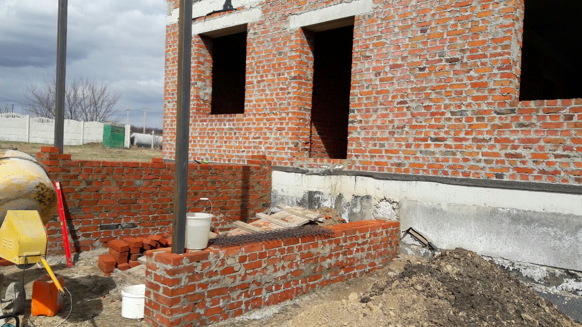

plywoods Опубліковано: 25 березня 2017 Автор Поділитись Опубліковано: 25 березня 2017 Вырисовываются парапеты крыльца. Посилання на коментар Поділитися на інших сайтах More sharing options...

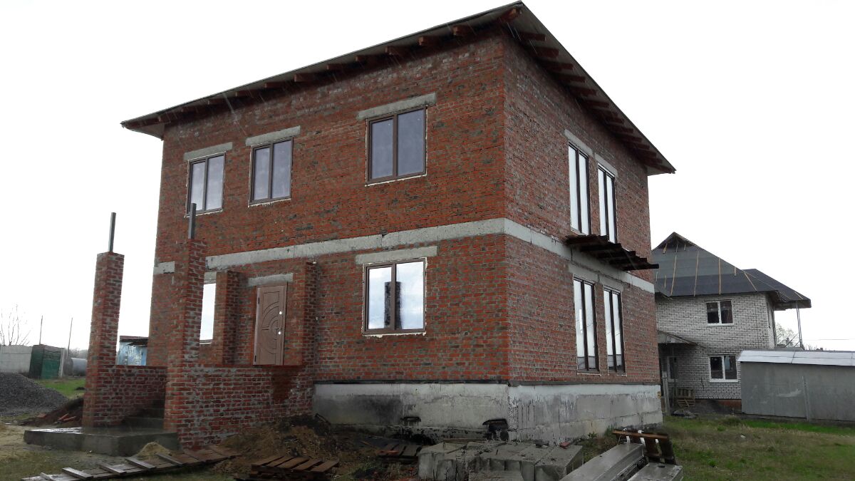

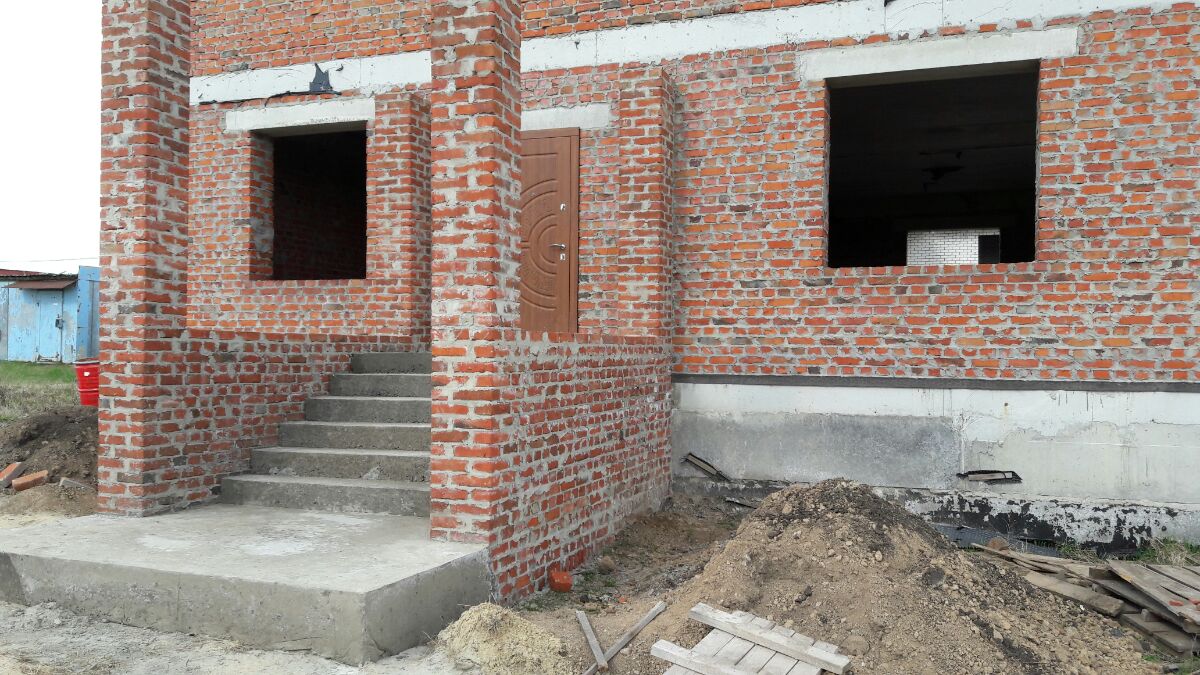

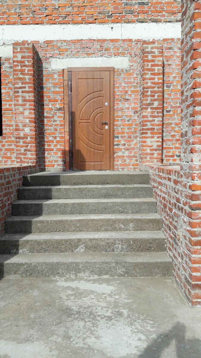

plywoods Опубліковано: 7 травня 2017 Автор Поділитись Опубліковано: 7 травня 2017 Пару фото крыльца и общий вид на данный момент. 1 Посилання на коментар Поділитися на інших сайтах More sharing options...
eam Опубліковано: 8 травня 2017 Поділитись Опубліковано: 8 травня 2017 Пару фото крыльца и общий вид на данный момент. [ATTACH]564504[/ATTACH] Не боитесь что входную дверь строители убьют пока будут носить/возить материалы для стяжки/штукатурки/пр? Посилання на коментар Поділитися на інших сайтах More sharing options...
plywoods Опубліковано: 8 травня 2017 Автор Поділитись Опубліковано: 8 травня 2017 Не боитесь что входную дверь строители убьют пока будут носить/возить материалы для стяжки/штукатурки/пр? нет. Эта дверь предназначена для убивания. Это временная дверь. Посилання на коментар Поділитися на інших сайтах More sharing options...
eam Опубліковано: 8 травня 2017 Поділитись Опубліковано: 8 травня 2017 Это временная дверь. А по внешнему виду так и не скажешь -слишком хорошая как для временной 1 Посилання на коментар Поділитися на інших сайтах More sharing options...
plywoods Опубліковано: 8 травня 2017 Автор Поділитись Опубліковано: 8 травня 2017 А по внешнему виду так и не скажешь -слишком хорошая как для временной Внешность обманчива ) Это одна из самых дешевых дверей из эпика. Стоит чуть больше 2 тыс. Стремно ее было ставить если честно...но и постоянную дверь было ставить не вариант, т.к. вы правильно заметили - убъют ее за время ремонта. Посилання на коментар Поділитися на інших сайтах More sharing options...
