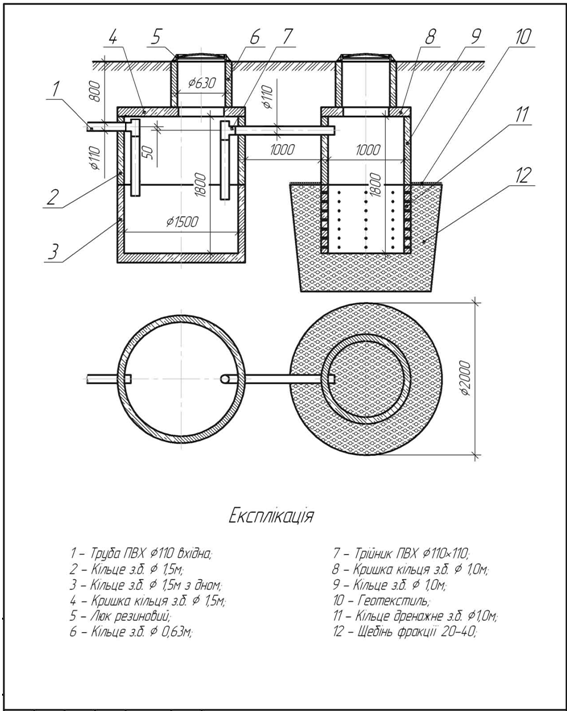

интересует глубина завода труб слива и перелива уже в септике - те на которые тройники одеваюцца - какая должна быть ниже, а какая выше, и сколько от них до дна должно быть?
Перелив в другой колодец лучше выполнить ниже на см 30 от входной трубы.
На входную трубу тройник не нужен.
[ATTACH]265394[/ATTACH]
Я имел ввиду вертикально трубу перелива и трубу стока на какую глубину опускать? тройник из практики желательно ставить на все сливы и переливы
Ни на сколько, ибо в трубе стока будут собираться все какашки и в конце концов предстоит не очень приятная процедура очищения. Для перелива достаточно метрового куска трубы.
ну даже в Вашей схеме есть вертикальная труба у стока

Этого не могу понять
Вот где будет труба входа в септик и принимайте за самую высшую точку вашего сооружения.
и сколько в глубину копать?
