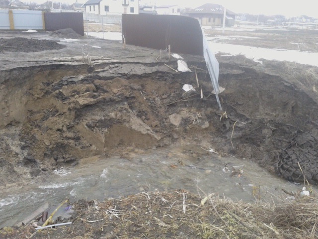

bwitalik Опубліковано: 7 квітня 2013 Поділитись Опубліковано: 7 квітня 2013 Добрый день! Столкнула жизнь с такой проблемой: был куплен участок, но оказался частью насыпной ( не очень качественно) по краю участка есть канал с проточной водой. Был поставлен забор но пошла вода и произошел обвал. Как на фото. Посоветуйте как укрепить и восстановить участок. (Мысли о "казни" предыдущего хазяины уже не выходят из головы) Посилання на коментар Поділитися на інших сайтах More sharing options...
Кот Харлей Опубліковано: 7 квітня 2013 Поділитись Опубліковано: 7 квітня 2013 Идущий поток вдоль участка будет и дальше подмывать его, как вариант русло пустить по бетонной или металлической трубе, а уже потом опять подсыпать участок. 1 Посилання на коментар Поділитися на інших сайтах More sharing options...
alyak Опубліковано: 7 квітня 2013 Поділитись Опубліковано: 7 квітня 2013 а что тут можно ? бетонировать и бетонировать .... ну или труба . 1 Посилання на коментар Поділитися на інших сайтах More sharing options...
Raha Опубліковано: 7 квітня 2013 Поділитись Опубліковано: 7 квітня 2013 bwitalik, думаю стоит начать с геологов и сделать качественную геологию участка. Без этого всякие бетонные русла и тд могут оказаться пустой тратой времени и денег. Нужно знать что за канал, откуда туда собирается вода и куда она отводится, что там вообще делается с подземными/надземными потоками вод. Вода у вас ведь может не только по каналу проходить, но и по неким подземным слоям. В общем геологи должны смотреть. А так, сочувствую, похоже на попадалово. А предыдущий хозяин мог и не знать что вот так вот будет, так что не стоит сразу о казни. Хотя если он обещал что все отлично и безпроблемно... то никто его за язык не тянул. 1 Посилання на коментар Поділитися на інших сайтах More sharing options...
