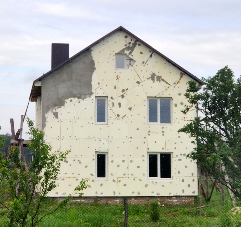

PROFITEC Опубліковано: 22 березня 2015 Автор Поділитись Опубліковано: 22 березня 2015 Так физическая и есть мегапаскали и нютоны а техническая атмосферы и килограмы силы, а то получается что дважды два гдето сем-осем но скорее всего не девять Значит, где-то нас производители нае...?! Чтобы не вводить себя и других в заблуждение, завтра буду на работе и обязательно ещё раз спрошу у технологов, как высчитываются эти показатели. Посилання на коментар Поділитися на інших сайтах More sharing options...
Вомбат Опубліковано: 22 березня 2015 Поділитись Опубліковано: 22 березня 2015 Этого достаточно, но не для пены монтажной или клея-пены при монтаже системы утепления на многоэтажном доме со среднем показателем на отрыв от основания в 0,25 МПа - 25 кг. Я особисто проводив експеримент з монтажною піною і клей-піною. Так от з монтажною піною відривалося від стіни саме по тілу пінопласта. А клей - піна - дійсно, по піні рвалося. Добавлено через 1 минуту Фото і відео експерименту з відривом через електронний кантор теж є ;) Посилання на коментар Поділитися на інших сайтах More sharing options...
Hordi Опубліковано: 23 березня 2015 Поділитись Опубліковано: 23 березня 2015 Давайте с другой стороны 0,25МПа=250000Па=250000Н*м.кв=25000кгс*м.кв Да все верно - для бетонного основания так и будет. При более ~1.5МПа уже будет отрыв по телу бетона. Т.е. для утеплителя хватит с головой и 0.25. Посилання на коментар Поділитися на інших сайтах More sharing options...
PROFITEC Опубліковано: 24 березня 2015 Автор Поділитись Опубліковано: 24 березня 2015 Звонил сегодня в лабораторию Baumit (044)568 52 54 - инженер сказал, что 1МПа - это 0,1 кГс/мм2 и показатель на отрыв от основания для клеевых составов проверяется только на 1 м2. Посилання на коментар Поділитися на інших сайтах More sharing options...

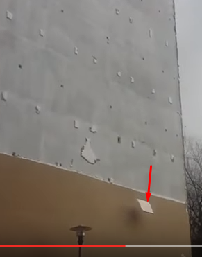

Olsay Опубліковано: 24 лютого 2016 Поділитись Опубліковано: 24 лютого 2016 офигеть - это еще культурно сказано Да уж. Веселенькое видео, снятое в нужный момент. С соседнего со мной дома так фасад как-то улетел. Была очень, возвращаюсь домой и офигеваю, неужели это в Киеве +7, а в Ирпене снег выпал, аж нет, всего лишь фасад улетел))) Посилання на коментар Поділитися на інших сайтах More sharing options...
Nikolay Опубліковано: 24 лютого 2016 Поділитись Опубліковано: 24 лютого 2016 Если присмотреться к отпадающему целому куску пенопласта, то четко видно, что клей не применялся вовсе. А тут видно, с какой частотой били зонтики: 1 шт на 2-3 м.кв.! Удивляет, как это всё не отлетело от стены ещё на этапе возведения? 2 Посилання на коментар Поділитися на інших сайтах More sharing options...

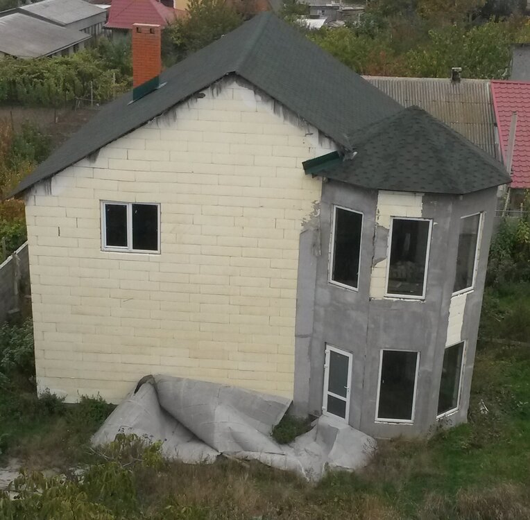

Артемидий Опубліковано: 31 жовтня 2017 Поділитись Опубліковано: 31 жовтня 2017 Стены из пенопластовых блоков. Штукатурка осела вместе с наклееной сеткой.. 1 Посилання на коментар Поділитися на інших сайтах More sharing options...
Игорь&Ира Опубліковано: 31 жовтня 2017 Поділитись Опубліковано: 31 жовтня 2017 Стены из пенопластовых блоков. Штукатурка осела вместе с наклееной сеткой.. Как такое может быть? Посилання на коментар Поділитися на інших сайтах More sharing options...
alyak Опубліковано: 31 жовтня 2017 Поділитись Опубліковано: 31 жовтня 2017 Как такое может быть? солнышко светит , пенопласт под штукатуркой разогревается , происходит его деструкция , слои расслаиваются . Прикреплять надо . Физически , жестко . 1 Посилання на коментар Поділитися на інших сайтах More sharing options...
fasaddp Опубліковано: 3 листопада 2017 Поділитись Опубліковано: 3 листопада 2017 солнышко светит , пенопласт под штукатуркой разогревается , происходит его деструкция , слои расслаиваются . Пенопласт разрушается не под штукатуркой ,а под прямыми солнечными лучами.Поэтому если наклееный пенопласт или блоки простояли длительное время под солнечными лучами,разрушенный слой нужно счесать теркой до неповрежденного слоя. Прикреплять надо . Физически , жестко . Это как,зонтами? Посилання на коментар Поділитися на інших сайтах More sharing options...
alyak Опубліковано: 3 листопада 2017 Поділитись Опубліковано: 3 листопада 2017 Пенопласт разрушается не под штукатуркой ,а под прямыми солнечными лучами.Поэтому если наклееный пенопласт или блоки простояли длительное время под солнечными лучами,разрушенный слой нужно счесать теркой до неповрежденного слоя. точно , только деструкция пенопласта начинается с 32 градусов и резко ускоряется с 80 градусов , это КРОМЕ солнышка . А тонкая штукатурка переносит все килловаты тепла от солнца на слой пенопласта ... 1 Посилання на коментар Поділитися на інших сайтах More sharing options...
fasaddp Опубліковано: 3 листопада 2017 Поділитись Опубліковано: 3 листопада 2017 точно , только деструкция пенопласта начинается с 32 градусов и резко ускоряется с 80 градусов , это КРОМЕ солнышка . А тонкая штукатурка переносит все килловаты тепла от солнца на слой пенопласта ... Так что получается ,все фасады стоят нормально ,а у этого отслоилась штукатурка от пенопласта из-за высокой температуры?Этот фасад к солнцу ближе расположен? Дюбеля(зонты) каким образом помогут ? Посилання на коментар Поділитися на інших сайтах More sharing options...
Вомбат Опубліковано: 6 листопада 2017 Поділитись Опубліковано: 6 листопада 2017 Може, тут співпали 2 фактори? 1. Пінопласт довго стояв під сонцем без штукатурки, верхній шар перетворився в фігню і його не зчесали. 2. Штукатурка сіра ДИКО гріється на сонці. Ну і передає цю температуру пінопласту. Я з цієї причини і фарбував оперативно в білий колір. Все ІМХО. Добавлено через 1 минуту Ну і плюс вітрове навантаження на висоті. Посилання на коментар Поділитися на інших сайтах More sharing options...

PROFITEC Опубліковано: 6 червня 2019 Автор Поділитись Опубліковано: 6 червня 2019 Проезжая мимо этого дома, нельзя не остановиться и не полюбоваться. 2 Посилання на коментар Поділитися на інших сайтах More sharing options...
