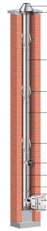

SIV Опубліковано: 6 квітня 2013 Поділитись Опубліковано: 6 квітня 2013 Є цегляний канал 250х250 мм з котельні. Для котла треба димохід 130 мм. Нержавіючий димохід 130 (гільзу) вставлю в канал 250х250. 1. Чи можна використовувати канал (простір) між нержавіючою гільзою і цегляними стінками в якості вентканалу для котельні. 2. Нержавіючий димохід (гільзу) треба утепляти чи ні. Якщо треба то чи по всій довжині. Для прикладу викладаю малюнок. Єдине що верхню кришку не ставити і зробити вхід у вентканал. Посилання на коментар Поділитися на інших сайтах More sharing options...
SON Опубліковано: 6 квітня 2013 Поділитись Опубліковано: 6 квітня 2013 1. Чи можна використовувати канал (простір) між нержавіючою гільзою і цегляними стінками в якості вентканалу для котельні. Запросто. 2. Нержавіючий димохід (гільзу) треба утепляти чи ні. Якщо треба то чи по всій довжині. По большому счету этой гильзе уже фиолетово утепление, сам дымоход от этого "теплее" не станет. Кроме того утепление гильзы уменьшит сечение вентканала. Посилання на коментар Поділитися на інших сайтах More sharing options...
alexbest Опубліковано: 15 квітня 2013 Поділитись Опубліковано: 15 квітня 2013 SIV, Газовщики обычно такие вентканалы не принимают Посилання на коментар Поділитися на інших сайтах More sharing options...
