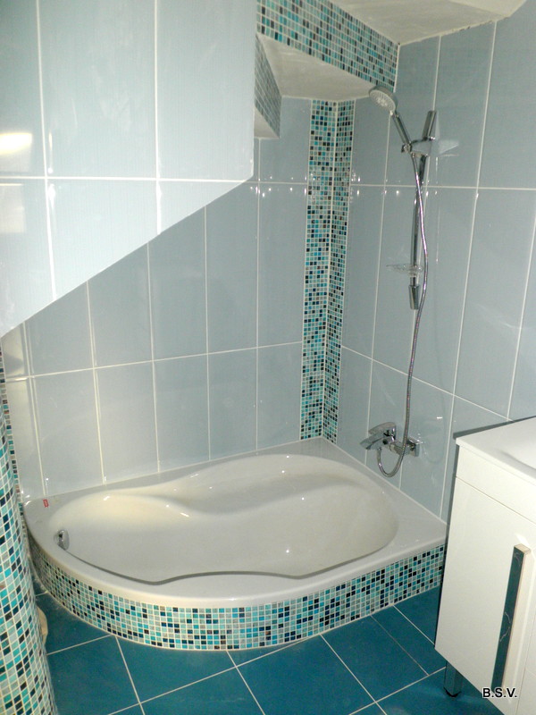

Слободарий Опубліковано: 4 квітня 2013 Автор Поділитись Опубліковано: 4 квітня 2013 Как Вам такой вариант? Посилання на коментар Поділитися на інших сайтах More sharing options...
B.S.V. Опубліковано: 5 квітня 2013 Поділитись Опубліковано: 5 квітня 2013 На любителя. Но для того, чтобы она была в уровень с полом, выход канализации должен быть ниже этого уровня ориентировочно на 50 см. www.stroimdom.com.ua/forum/attachment.php?attachmentid=219753&d=1349713212 Посилання на коментар Поділитися на інших сайтах More sharing options...
Слободарий Опубліковано: 5 квітня 2013 Автор Поділитись Опубліковано: 5 квітня 2013 На любителя. Но для того, чтобы она была в уровень с полом, выход канализации должен быть ниже этого уровня ориентировочно на 50 см. www.stroimdom.com.ua/forum/attachment.php?attachmentid=219753&d=1349713212 Так красиво и глубоко у меня пока, наверное, не получится. Ванна сейчас стоит на стяжке, дно ванны выше стока на 10-12 см. Планируется опустить ее относительно существующего уровня на 5 см путем углубления колена гидрозатвора в стяжку. Могут ли быть проблемы? Попутный вопрос. На что наклеены плитки на дуге под ваннной? Это пенопласт который гнется? Посилання на коментар Поділитися на інших сайтах More sharing options...
