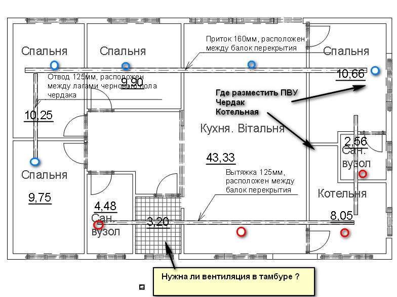

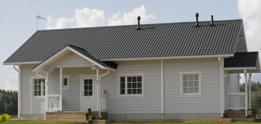

x_y_z_ Опубліковано: 3 квітня 2013 Поділитись Опубліковано: 3 квітня 2013 Правильно я себе представляю организацию вентиляции. 1.Принудительная вентиляция для кухонной вытяжки. Будет использован вентилятор вытяжки. Проход через крышу. Вентиляционный выход VILPE – 125. 2. Принудительная вентиляция для санузлов (на чердаке соеденим в один). Проход через крышу. Как лучше поставить один Vilpe P вентилятор (или аналог), или в каждый санузел по вентилятору? 3. Один вент. канал естественной вентиляции (по требованиям нужно один в кухне с газовой плитой и в котельной, хотя котел с закрытой камерой сгорания). Проход через крышу. Вентиляционный выход VILPE – 125. Приток - микропроветривание через окна. На чердаке все трубопроводы утеплены. Если не Vilpe или systemair, что есть на рынке среднего ценового диапазона? Посилання на коментар Поділитися на інших сайтах More sharing options...
REYDER Опубліковано: 3 квітня 2013 Поділитись Опубліковано: 3 квітня 2013 Как лучше поставить один Vilpe P вентилятор (или аналог), или в каждый санузел по вентилятору? в каждый с.у. + вентиляторы с обратными клапанами. Можете вентс взять. Если не Vilpe или systemair, что есть на рынке среднего ценового диапазона? кровельные проходы и сверху грибки лучше согласуйте с крышниками и вашим пониманием феншуя. 1 Посилання на коментар Поділитися на інших сайтах More sharing options...
SON Опубліковано: 3 квітня 2013 Поділитись Опубліковано: 3 квітня 2013 (змінено) 1. Проход через крышу. 2. Проход через крышу. 3. Проход через крышу. Раз уж настроились на механическую вентиляцию, то сведите все вентканалы в одну шахту, ессно предусмотрев возможность обслуживания. Проход через кровлю получится один, шахта сделанная под "кирпич" будет смотреться на крыше куда феншуйней, чем несколько отдельно стоящих труб. Вы ж не коровник строите. Любой проход кровли - это потенциально проблемное место при эксплуатации. Змінено 3 квітня 2013 користувачем SON 2 Посилання на коментар Поділитися на інших сайтах More sharing options...
x_y_z_ Опубліковано: 4 квітня 2013 Автор Поділитись Опубліковано: 4 квітня 2013 в каждый с.у. + вентиляторы с обратными клапанами. Можете вентс взять. Там около 6м горизонтали, продавит? Раз уж настроились на механическую вентиляцию, то сведите все вентканалы в одну шахту Да как-то сводить кухонную и сан-узлов не хочется. Плюс один канал естественной вентиляции, от которого не уйти. Не коровник, но под кирпич смотреться не будет. Посилання на коментар Поділитися на інших сайтах More sharing options...
SON Опубліковано: 4 квітня 2013 Поділитись Опубліковано: 4 квітня 2013 Да как-то сводить кухонную и сан-узлов не хочется. Одна шахта - это не один общий вентканал. 1 Посилання на коментар Поділитися на інших сайтах More sharing options...
REYDER Опубліковано: 4 квітня 2013 Поділитись Опубліковано: 4 квітня 2013 Там около 6м горизонтали, продавит? ему деваться некуда. 1 Посилання на коментар Поділитися на інших сайтах More sharing options...
x_y_z_ Опубліковано: 5 квітня 2013 Автор Поділитись Опубліковано: 5 квітня 2013 (змінено) Одна шахта - это не один общий вентканал. Понял, в например такой крышный короб. А тогда два канала принудительной вентиляции на выходе не будут мешать работе вент. канала естественной вентиляции? Змінено 5 квітня 2013 користувачем x_y_z_ орфо Посилання на коментар Поділитися на інших сайтах More sharing options...
REYDER Опубліковано: 5 квітня 2013 Поділитись Опубліковано: 5 квітня 2013 А тогда два канала принудительной вентиляции на выходе не будут мешать работе вент. канала естественной вентиляции? могут, все зависит от назначения вытяжек и наличия притока. 1 Посилання на коментар Поділитися на інших сайтах More sharing options...
Vitaliy_Goy Опубліковано: 8 квітня 2013 Поділитись Опубліковано: 8 квітня 2013 Зеленые кружки это анемостаты (отток воздуха) (Вентс) Синие стрелки в красных кружках - приточно-щелевые клапана (приток воздуха) – КИВ или АЭРЭКО На кухонную вытяжку– вентилятор Е120/125/500 (лишитесь шума в помещении + больше мощность). Естественную оставьте под котельною так как из Столовой/Кухни и все остальные помещения будет работать принудительная вентиляция через один вентилятор Е190/125/500 с шумопоглотителем (Vilpe). + два тиристора (регулятор скорости оборотов двигателя вентилятора) (Вентс). 1 Посилання на коментар Поділитися на інших сайтах More sharing options...
x_y_z_ Опубліковано: 19 листопада 2013 Автор Поділитись Опубліковано: 19 листопада 2013 еленые кружки это анемостаты (отток воздуха) (Вентс) Синие стрелки в красных кружках - приточно-щелевые клапана (приток воздуха) – КИВ или АЭРЭКО "Общестрой" позаду. Тепер саме час вернутись до проекту вентиляції. У Вашому варіанті, та й в мому є великій мінус - неможливість управління вентиляцією. Зараз в будинку де живемо - це просто ж... В кутках цвіль, на ПВХ вікнах конденсат, котел гасне - одним словом всі опції ЕВ при неправильному виконанні. Тому схиляюсь до механічної вентиляції. Об'єм притоку 110м2, х 2.7м х 0.35 (кратність) = 103.95 м.куб\год, якщо рахувати по площі то якось не зрозуміло, обєднану кухну вітальню до житлових площ додавати? (якщо ні то 120 кубів\год якщо так то аж 250). Витік кухня 60 + ванна з санвузлом + 50 + ще одна 25 + 20 технічна = 155 куб.год. За таких умов напевно підійде будь яка ПВУ з потужністю 200 - 250. На які параметри крім потужності звертати увагу? Посилання на коментар Поділитися на інших сайтах More sharing options...

heppy Опубліковано: 22 листопада 2013 Поділитись Опубліковано: 22 листопада 2013 У Вашому варіанті, та й в мому є великій мінус - неможливість управління вентиляцією. Зараз в будинку де живемо - це просто ж... В кутках цвіль, на ПВХ вікнах конденсат, котел гасне - одним словом всі опції ЕВ при неправильному виконанні. Тому схиляюсь до механічної вентиляції. А я не понял, как получился такой вывод. В вашем доме НЕТ работающей ЕВ, чтобы утверждать, что она не справляется. Управлять ЕВ можно - изменяя сечение вытяжных и приточных каналов. Об'єм притоку 110м2, х 2.7м х 0.35 (кратність) = 103.95 м.куб\год Для механики это очень мало. По нормам 60 м3/ч на одного человека. Первые признаки недостаточной вентиляции жилых помещений - "запашок" и/или запотевание окон (в зимний период). Посилання на коментар Поділитися на інших сайтах More sharing options...

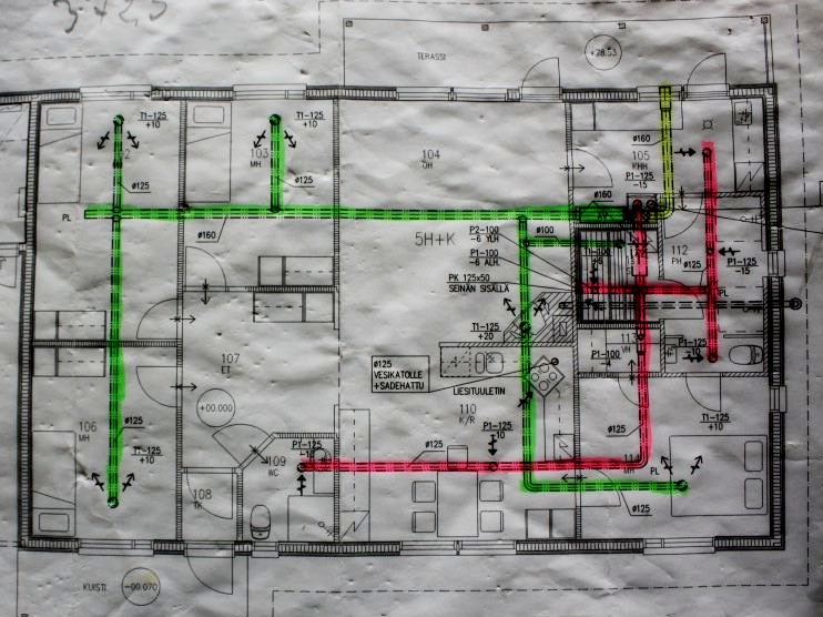

x_y_z_ Опубліковано: 3 грудня 2013 Автор Поділитись Опубліковано: 3 грудня 2013 Управлять ЕВ можно - изменяя сечение вытяжных и приточных каналов. Для механики это очень мало. По нормам 60 м3/ч на одного человека. Первые признаки недостаточной вентиляции жилых помещений - "запашок" и/или запотевание окон (в зимний период). В інструкціях до Майко, Вітовентів в рекомендаціях до проектування посилаються на DIN Объемный расход приточного воздуха ориентирован на следующие 3 предположения: Ориентировочные значения согласно DIN 1946 30 м3 /час на человека согласно DIN 1946 Требуемая кратность воздухообмена 0,4 Кратность воздухообмена не должна быть меньше 0,3 и больше 0,6. Якщо 0.4 то 118 куб.год тобто цифра не суттєво зміниться, або 5х30=150. Если по шпаргалке, но надо опуски потолков и все вытекающие последствия, а так же много других моментов. Совет - удалите все шпаргалки, попросите кого-то из форумчан специалистов сделать вам "от руки проектик" и будет вам счастье сами его сделаете. Ну в мене перекриття по балкам 200мм + перехресний каркас під лаги на горищі ще 150 мм, є де прокласти труби. Загальна довжина їх 30 метрів. Щодо проекту, то розумію, що правильне поставлене ТЗ - половина правильно зробленого проекту. Скажімо так, в мене зараз каша в голові щодо концепції і тому хочеться все впорядкувати. І чи взагалі мені це потрібно. Чи можливо зараз на етапі утеплення будинку змонтувати труби для вентиляції, а вже з часом, наступним етапом доставити установку. Як тоді на першому етапі відрегулювати систему і чи взагалі це можливо? Дякую. Посилання на коментар Поділитися на інших сайтах More sharing options...
heppy Опубліковано: 4 грудня 2013 Поділитись Опубліковано: 4 грудня 2013 [*]Ориентировочные значения согласно DIN 1946 А вы дом где, в Германии строите? В Украине другие стандарты. СНиП 2.04.05-91 Об'єм притоку 110м2, х 2.7м х 0.35 (кратність) = 103.95 м.куб\год Якщо 0.4 то 118 куб.год тобто цифра не суттєво зміниться, або 5х30=150. Нужно брать максимальную цифру, а не минимальную. А еще у вас есть потребители воздуха, такие как плита/печка, кухня, санузлы. Их тоже надо учитывать. В украинские нормы 150 м3/ч при ваших данных вписываются или почти вписываются (правда, в случае ЕВ, для механики в два раза больше). Если у вас 5 человек, система на максимальной производительности обеспечивает минимальный норматив. А пришли гости и все, уже не достаточно. Посилання на коментар Поділитися на інших сайтах More sharing options...

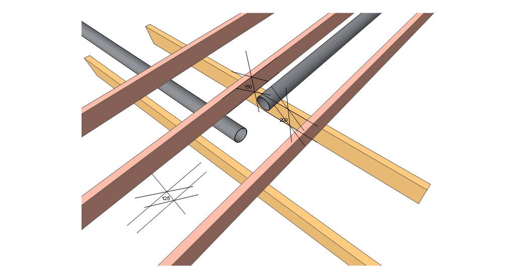

x_y_z_ Опубліковано: 10 грудня 2013 Автор Поділитись Опубліковано: 10 грудня 2013 (змінено) В украинские нормы 150 м3/ч при ваших данных вписываются или почти вписываются Ок, немцы меньше дышат, согласен, итого берем цифру 150. Диаметр воздуховодов и скорость потока (обьем/(радиус в квадрате*пи)/3600)=скорость потока. 125 диаметр. 150 /(0.0625*0.0625*3.14)/3600 = 3.47 - много 160 диаметр 150 /(0.08*0.08*3.14)/3600 = 2.08 - самое то. Прикинул длину веток и сопротивление, 0.4 на м. Приток 16 метров, 1 поворот, 5 выходов (16+2.5)*0.4 +5*5 = 32.4 Па Вытяжка 13 метров, 1 поворот, 5 выходов (13+2.5)*0.4 +5*5 = 31.5 Па Итого итог прокладывать 160 вент. каналы. Как можно смонтировать систему поэтапно? Что кроме воздуховодов предусмотреть, чтоб потом уже не ковырять пароизоляцию и утеплитель. Саму установку купить и установить после грязных работ в доме ну и финансовых накоплений. Возможно ли устанавливать ПВУ на неотапливаемый чердак, или лучше в тех помещении? (Это к вопросу куда тянуть трубы.) Какие еще вопросы могут возникнуть при проектировании? Спасибо. Змінено 10 грудня 2013 користувачем x_y_z_ орфо Посилання на коментар Поділитися на інших сайтах More sharing options...
x_y_z_ Опубліковано: 16 грудня 2013 Автор Поділитись Опубліковано: 16 грудня 2013 Итого итог прокладывать 160 вент. каналы. Возможно, если не найду ничего лучше приобрету спировент от Вентса. Схема воздуховодов довольно таки проста. Надеюсь разместить в утеплителе, между лагами перекрытиями и лагами чернового пола чердака. Посилання на коментар Поділитися на інших сайтах More sharing options...
