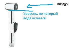

gala-la Опубліковано: 2 квітня 2013 Поділитись Опубліковано: 2 квітня 2013 Пару дней назад установили гиг. душ Грое вот такой: и проблема в том, что с него сливается остаток воды после каждого пользования - в лейку заходит воздух и вся вода, которая размещена в головке лейки выливается на пол. И так после каждого использования. Не зависимо от того, что сначала - перекрыть воду на смесителе или кнопкой остановить потом, а уже потом - перекрыть смеситель. Мне не верится, что это производители могли предусмотреть такую лажу. Смеситель нормально работает. Может дело в чем-то другом? Посилання на коментар Поділитися на інших сайтах More sharing options...
dafi Опубліковано: 2 квітня 2013 Поділитись Опубліковано: 2 квітня 2013 Попробуйте стряхивать...:D Если по делу, то не должно такого быть. Посилання на коментар Поділитися на інших сайтах More sharing options...
U.S.Energy Опубліковано: 2 квітня 2013 Поділитись Опубліковано: 2 квітня 2013 если все правильно понимаю, то это не душ подтекает. Это защита от застоявшейся воды, тем самым предотвращает развитие всяких "неправильных" организмов и цивилизаций в застоявшейся воде.. Посилання на коментар Поділитися на інших сайтах More sharing options...
gala-la Опубліковано: 2 квітня 2013 Автор Поділитись Опубліковано: 2 квітня 2013 Попробуйте стряхивать...:D Если по делу, то не должно такого быть. Трусила как умела, и по часовой стрелке, и против:D Не должно, но против физики не попреш. Просто не понимаю, права ли я в своих догадках, и, если да, то как Гроевские инженеры могли такое пустить в производство? Или я что-то не понимаю... Есть ли выход из такой ситуации, кроме как покупка новой лейки с вертикальным изливом, не "буквой Г"? защита от застоявшейся воды, Чего ж эта защита срабатывает на пол?)))) Посилання на коментар Поділитися на інших сайтах More sharing options...
U.S.Energy Опубліковано: 2 квітня 2013 Поділитись Опубліковано: 2 квітня 2013 хм... почитала тех характеристики.. ничего нету такого.. Может у вас какой-то брак? Посилання на коментар Поділитися на інших сайтах More sharing options...
gala-la Опубліковано: 2 квітня 2013 Автор Поділитись Опубліковано: 2 квітня 2013 Может и брак, но тогда каким образом воде оставаться в головке лейки? Воды выливается немного, как 2-3 столовых ложки, но вода на плитке каждый раз после пользования малехо напрягает. Добавлено через 2 минуты Блин. расстроилась.. не у одной меня такая проблема (ссылка устарела) (ссылка устарела) И другие Посилання на коментар Поділитися на інших сайтах More sharing options...

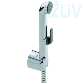

Teletrek Опубліковано: 2 квітня 2013 Поділитись Опубліковано: 2 квітня 2013 Была аналогичная была проблемка... Сначала лейка работала нормально, но в процессе эксплуатации начался трабл- пока вешаешь в держатель выливается некоторое количество воды. Решена заменой лейки на лейку от ORAS. Р.S.Разобрать полностью лейку нет времени и желания.Но судя по фоткам разобранных ГД вся проблема в клапане кнопки (там либо манжета сползает, либо какая то частичка под резинку клапана попадает) . Посилання на коментар Поділитися на інших сайтах More sharing options...
gala-la Опубліковано: 2 квітня 2013 Автор Поділитись Опубліковано: 2 квітня 2013 Teletrek, вот и я думаю менять лейку. И за что, спрашиваю себя, было платить 230 грн? охохо. Посилання на коментар Поділитися на інших сайтах More sharing options...

Teletrek Опубліковано: 3 квітня 2013 Поділитись Опубліковано: 3 квітня 2013 Повторюсь .ORAS BIDETTA 242050 Пока не течет. Как отремонтировать если течет с кнопкиТУТ 1 Посилання на коментар Поділитися на інших сайтах More sharing options...

naupv Опубліковано: 3 квітня 2013 Поділитись Опубліковано: 3 квітня 2013 Проблема не в кнопке, отец разбирал, кнопка исправна. Там не в кнопке дело. В этих лейках хитрый рассекатель. Он изнутри должон быть покрыт типа резина или силикон. При открытии воды, напор "пробивает" себе ход наружу, при закрытии крана (кнопки) давление останавливается и отверстия-"поры" как бы затягиваются и не дают воде скапывать. В лейке В ЛЮБОЙ после закрытия крана всегда остается остаточная вода. В Вашем случае лейка старая (производство), эластичный материал потерял свои функции ИМХО, 1 Посилання на коментар Поділитися на інших сайтах More sharing options...
gala-la Опубліковано: 3 квітня 2013 Автор Поділитись Опубліковано: 3 квітня 2013 В этих лейках хитрый рассекатель. Вооооот!!!!! Вы - гений!!!! То-то я не верила, что инженеры могли такую "лу(а)жу" изначально предусмотреть! Да, и производство может быть старым, и куплена она была 1,5 года назад, только установили недавно. Спасибо еще раз. теперь мне гораздо спокойнее. Посилання на коментар Поділитися на інших сайтах More sharing options...
