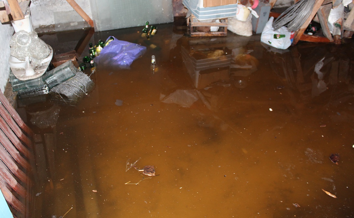

gala-la Опубліковано: 2 квітня 2013 Поділитись Опубліковано: 2 квітня 2013 Добрый день, у нас сильно затопило цоколь, при том, что он не на много ниже уровня грунта, может на пол метра. Но воды уже по колено Вопрос - можно ли вычерпывать воду? поиск в гугле результатов не дал, везде одна рекламная муть. Свекор говорит, что вычерпывать нельзя, т.к. будет еще больше подмываться фундамент. Но еще немного и вода пойдет в котельную. Ай нид хелп. Такое случилось впервые с дня постройки дома,а дому 20 лет. Понятно, что летом сделаем гидроизоляцию, но что лучше и рациональнее сделать сейчас, чтоб предотвратить дальнейшее затопление первого этажа? Посилання на коментар Поділитися на інших сайтах More sharing options...
karapuz74 Опубліковано: 2 квітня 2013 Поділитись Опубліковано: 2 квітня 2013 Первые реальные жертвы весны. Сочуствую Я бы выкачивал. Малышом можно. Отметьте уровень воды и периодически его контролируйте. Начнет подыматься-откачивать. Если нет, то сама уйдет постепенно. ИМХО! 1 Посилання на коментар Поділитися на інших сайтах More sharing options...
Utepliaus Опубліковано: 2 квітня 2013 Поділитись Опубліковано: 2 квітня 2013 У нас затапливало погреб в доме грунтовыми водами.Воду откачивали,но сколько откачали столько и прибавлялось.Потом забросили это дело неблагодарное и ждали пока сама уйдет. 1 Посилання на коментар Поділитися на інших сайтах More sharing options...

gala-la Опубліковано: 3 квітня 2013 Автор Поділитись Опубліковано: 3 квітня 2013 Вы не боитесь, что из-за откачивания фундамент подмоет и он быстрее будет разрушаться? У нас тоже грунтовые воды. Но и на улице вода стоит на том-же уровне. т.е. если я буду откачивать воду в доме и выливат ьее на улицу, то та вода,что с улицы, будет поступать обратно в дом. Типа сообщающихся сосудов. 2 Посилання на коментар Поділитися на інших сайтах More sharing options...
Stanitskii Опубліковано: 3 квітня 2013 Поділитись Опубліковано: 3 квітня 2013 (змінено) Вы не боитесь, что из-за откачивания фундамент подмоет и он быстрее будет разрушаться? У нас тоже грунтовые воды. Но и на улице вода стоит на том-же уровне. т.е. если я буду откачивать воду в доме и выливат ьее на улицу, то та вода,что с улицы, будет поступать обратно в дом. Типа сообщающихся сосудов. Откачивать и не думайте,уйдет вода через неделю,можно снаружи и изнутри сделать гидроизоляцию и дренажем отвести от дома,подробнее,если есть необходимость,через личку.(дренаж можно поехать посмотреть.) Змінено 3 квітня 2013 користувачем Stanitskii Посилання на коментар Поділитися на інших сайтах More sharing options...
A.Ptaha Опубліковано: 3 квітня 2013 Поділитись Опубліковано: 3 квітня 2013 Качати нема сенсу,тільки краще фундамент підмивати буде Чекати,провести заходи для мінімізації втрат... Посилання на коментар Поділитися на інших сайтах More sharing options...

t-bird Опубліковано: 3 квітня 2013 Поділитись Опубліковано: 3 квітня 2013 відкачувати, відкачувати і ще раз відкачувати. проблема в іншому - куди скидати воду? Посилання на коментар Поділитися на інших сайтах More sharing options...

t-bird Опубліковано: 3 квітня 2013 Поділитись Опубліковано: 3 квітня 2013 Зрозуміло...Як то кажуть, ті ж яйца, тільки в профіль. То не варто і пробувати, це вже ми робили, не допомагає. а з причиною течі розібрались? а то "помазати стіни" і "провести комплекс робіт із гідроізоляції" - трохи різні речі. якщо є куди воду скидати - то можна спробувати (як тимчасове бліц-рішення) вкопати кілька дренажних труб ВЕРТИКАЛЬНО, і з них відкачувати воду. Посилання на коментар Поділитися на інших сайтах More sharing options...
Иштван Опубліковано: 4 квітня 2013 Поділитись Опубліковано: 4 квітня 2013 Если есть куда откачивать воду- откачивать. При полном откачивании можно будет увидеть- есть вынос грунта или нет. Если если есть- оценить количество и принять решение- качать или не качать. Качать можно обычным дренажным насосом. Для него можно устроить приямок глубиной 5 см. Принудительное включение можно обеспечить не поплавком, а таймером (механическим). Опытным путем выставить интервал и продолжительность включения. Насос, например, по типу такого DSP - 550P. Важно- низкое расположение крыльчатки. В зависимости от конструкции фундамента и стяжки можно принять решение о заделке мест активных протечек воды, если они будут заметны. Материалы (гидропломбы)- быстротвердеющие смеси типа плач плаг или гидрозита. Полностью течи не устранить, но дебет сократить можно. Как паводок уйдет, можно сделать гидроизоляцию. Мое мнение- если не обращать внимание на цену, то наиболее гарантированный результат от применения инъекционной гидроизоляции. Материал- полимеры. Посилання на коментар Поділитися на інших сайтах More sharing options...

Иштван Опубліковано: 5 квітня 2013 Поділитись Опубліковано: 5 квітня 2013 если пола нет, стяжки нет и дальнейшее затопление не угрожает порчей коммуникаций и инженерных систем, тогда оставить все как есть до окончания паводка. Посилання на коментар Поділитися на інших сайтах More sharing options...
