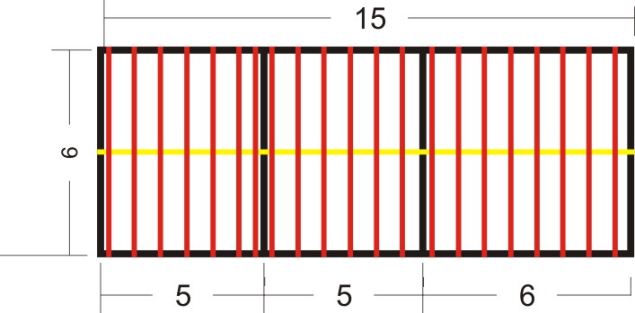

pol753 Опубліковано: 1 квітня 2013 Поділитись Опубліковано: 1 квітня 2013 Есть планы на строение коробки 6*15, перекрыть балками, потом поднять стены и сделать мансарду. Коробка разбита на три части, две меньше (одинаковы) третья больше. Внутренние стены несущие, (но пока еще толком не решил или сплошные или столбы, но нужны обязательно так как нужно "подпирать" крышу). Накидал примерный эскиз размещения балок (они красные), но ввиду того что длина их 6 -ть метров, то и сечение решетное 150*220, расстояние балок (центров балок) 740 мм (под утеплитель). И у сам вопрос, как удешевить перекрытие ? Нарисовал по середине желтую, как бы разгрузочную балку, не толком не уверен что она мне поможет, да и с армопоясом как ? Забыл дописать, стены пол ракушки. Посилання на коментар Поділитися на інших сайтах More sharing options...
