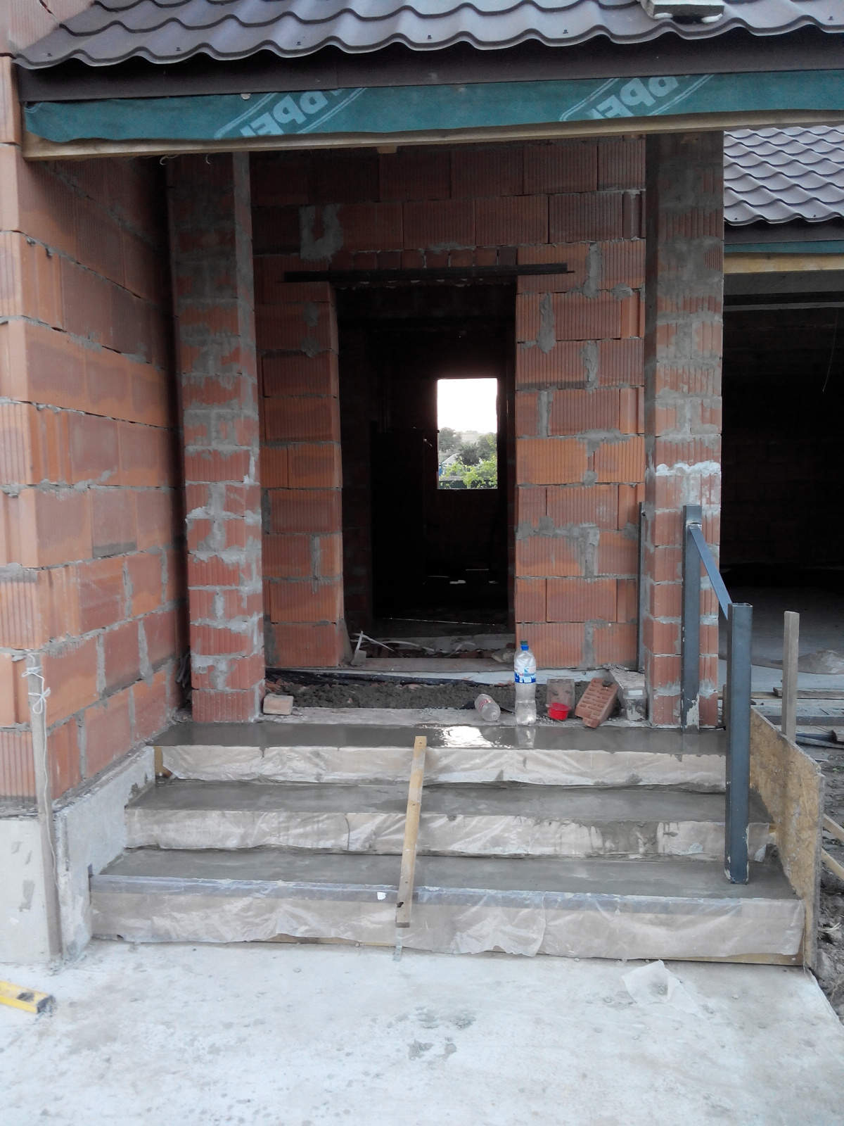

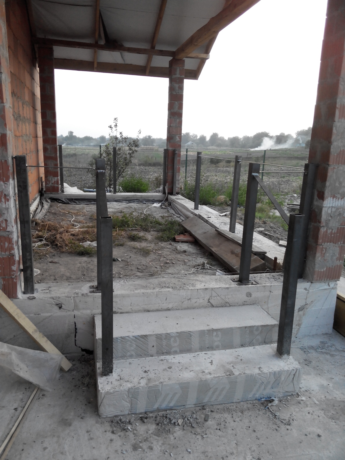

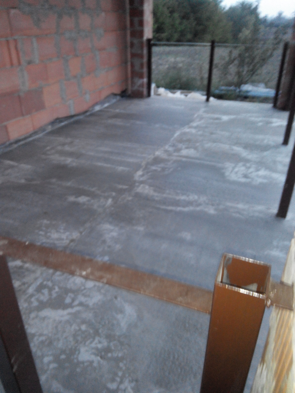

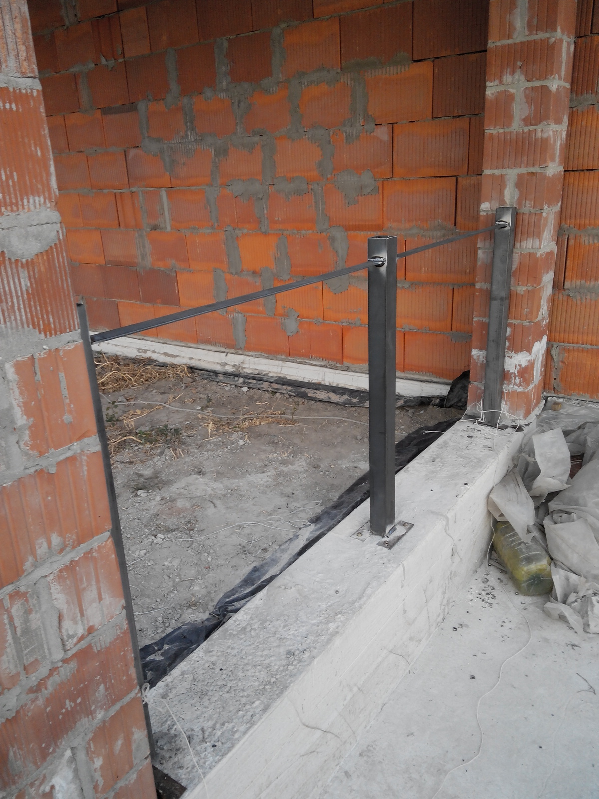

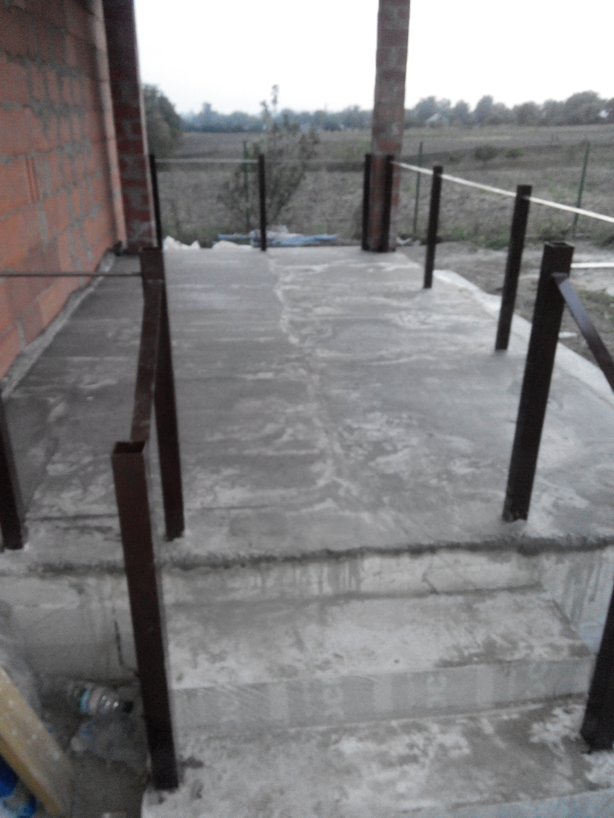

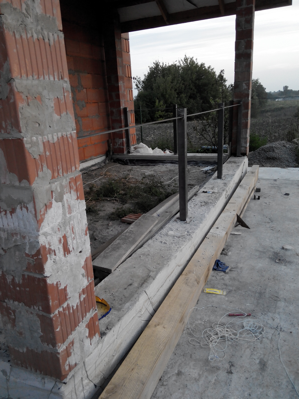

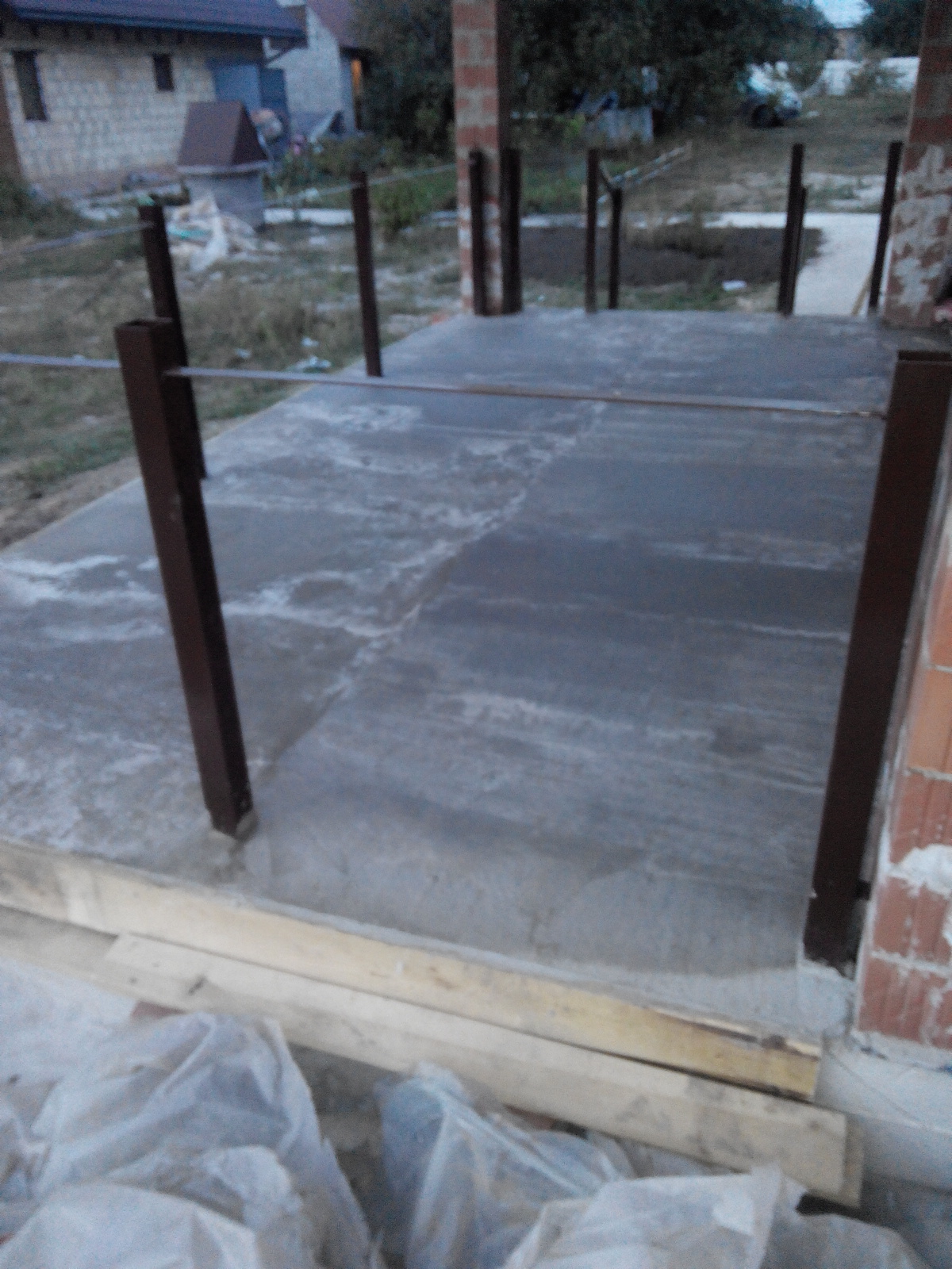

VIP13 Опубліковано: 23 листопада 2017 Автор Поділитись Опубліковано: 23 листопада 2017 В Сентябре на террасе возле дома были смонтированы металлические столбики ограждения и обустроена стяжка. 4 Посилання на коментар Поділитися на інших сайтах More sharing options...

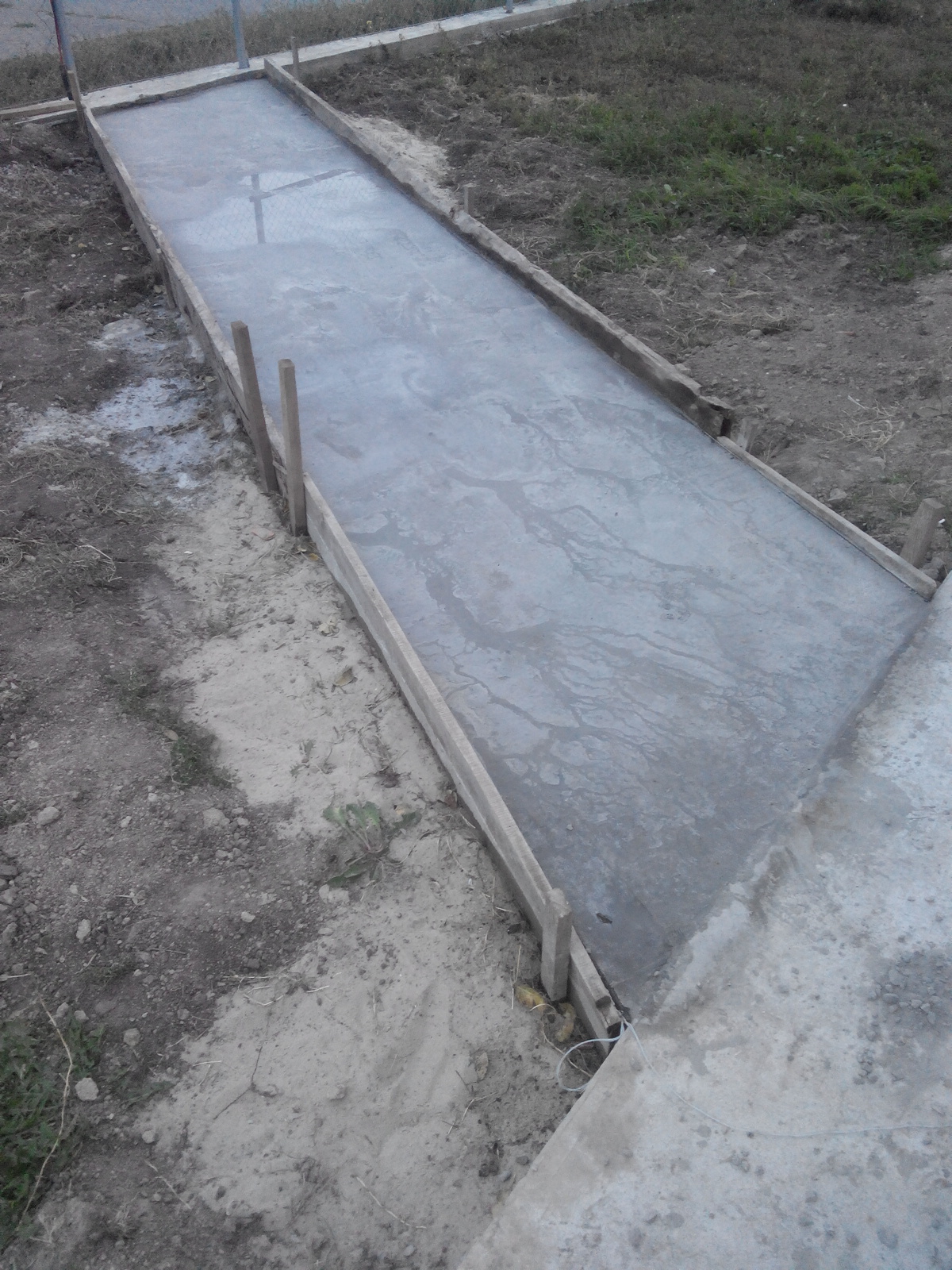

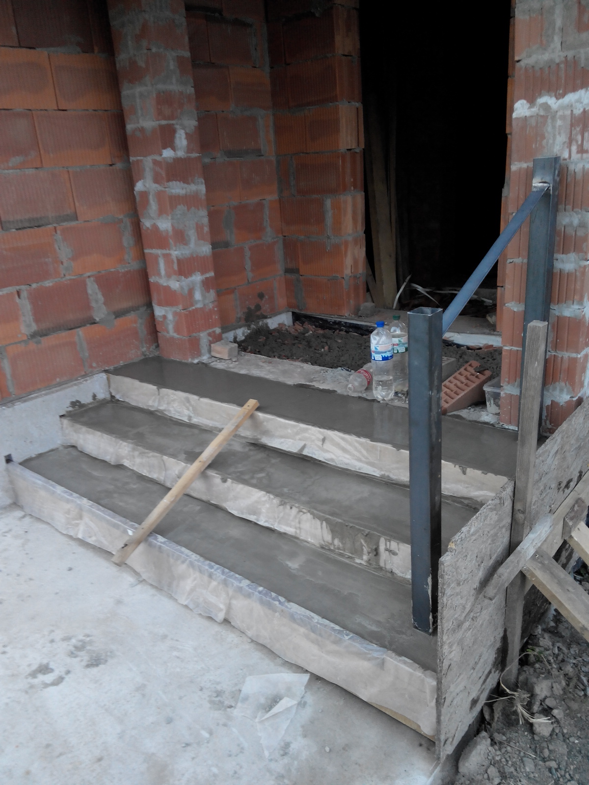

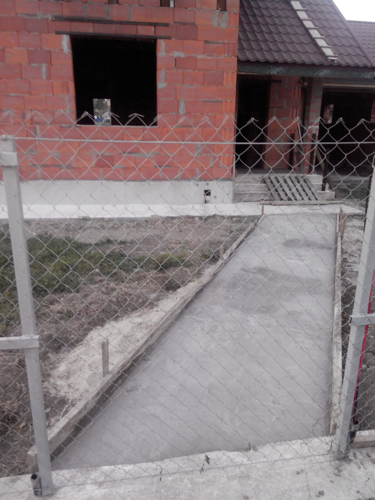

VIP13 Опубліковано: 23 листопада 2017 Автор Поділитись Опубліковано: 23 листопада 2017 Забетонировали ступеньки крыльца и дорожку от калитки. 2 Посилання на коментар Поділитися на інших сайтах More sharing options...

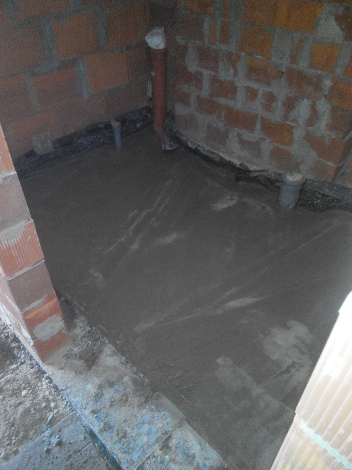

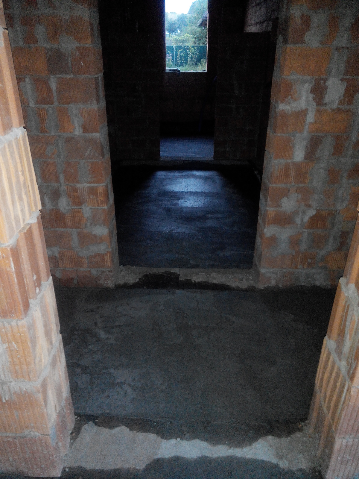

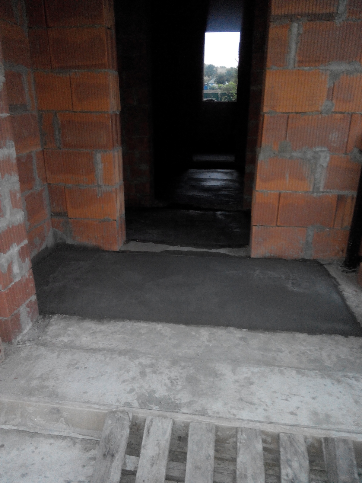

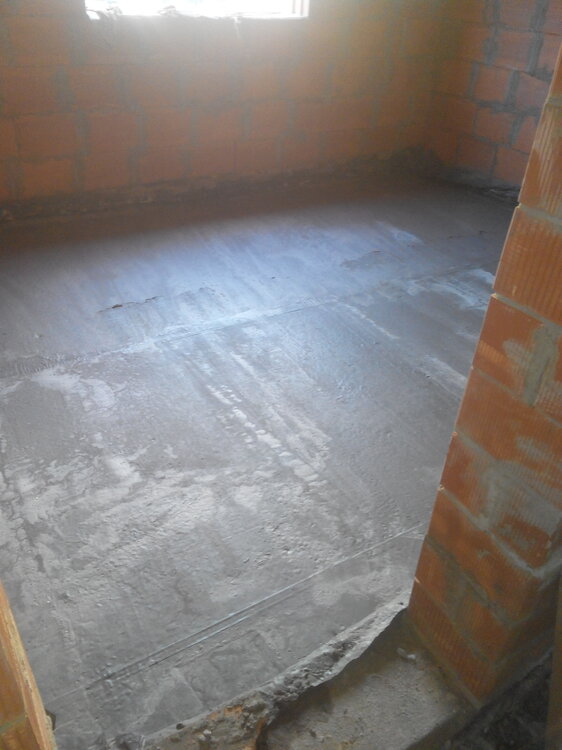

VIP13 Опубліковано: 27 листопада 2017 Автор Поділитись Опубліковано: 27 листопада 2017 Продолжением бетонных работ было обустройство черновой стяжки пола первого этажа. Пирог прост -утилизация полиэтилена от упаковой керамоблока - 5 см щебня - 7 см бетона. Во всех помещениях первого этажа сделать стяжку, к сожалению до завершения строительных работ не удалось, самая большая комната осталась на весну. 3 Посилання на коментар Поділитися на інших сайтах More sharing options...

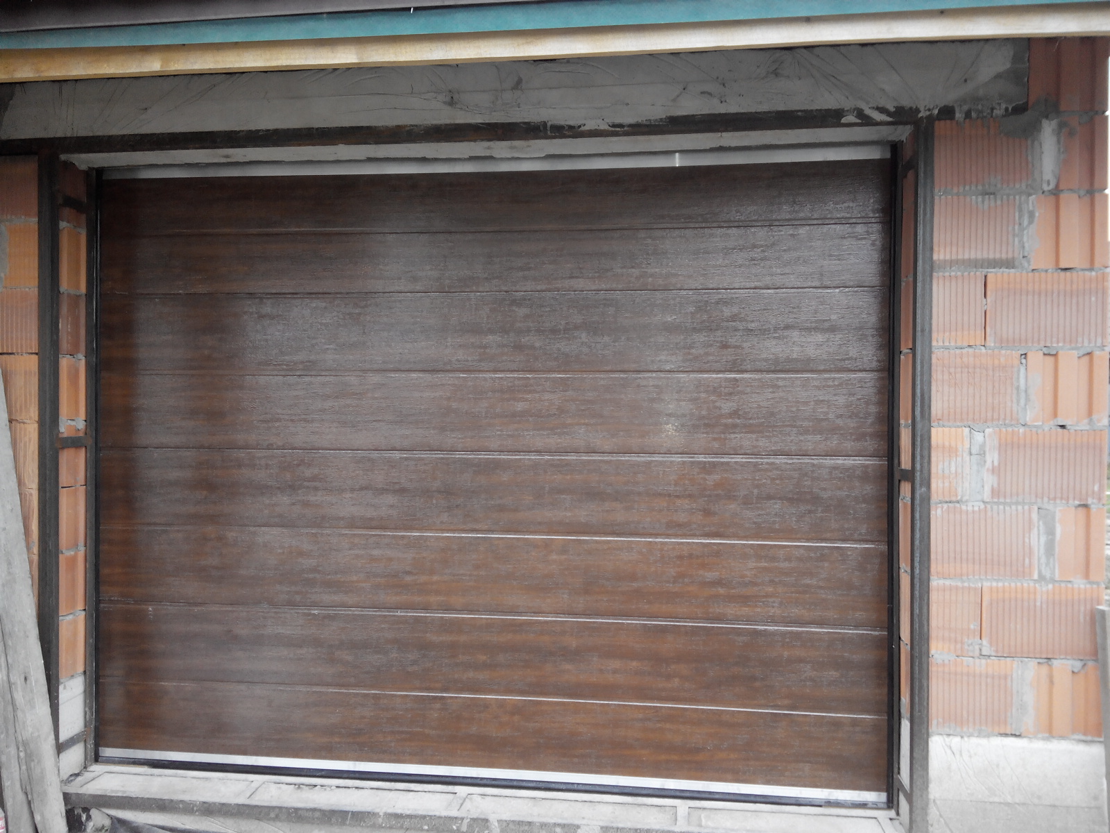

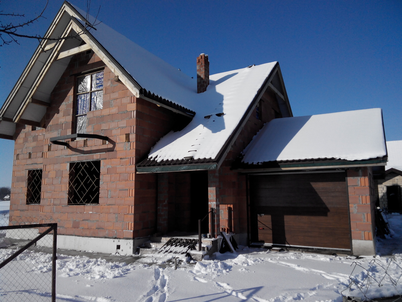

VIP13 Опубліковано: 27 листопада 2017 Автор Поділитись Опубліковано: 27 листопада 2017 Еще в этом году появились ворота и окна у гаража. 5 Посилання на коментар Поділитися на інших сайтах More sharing options...

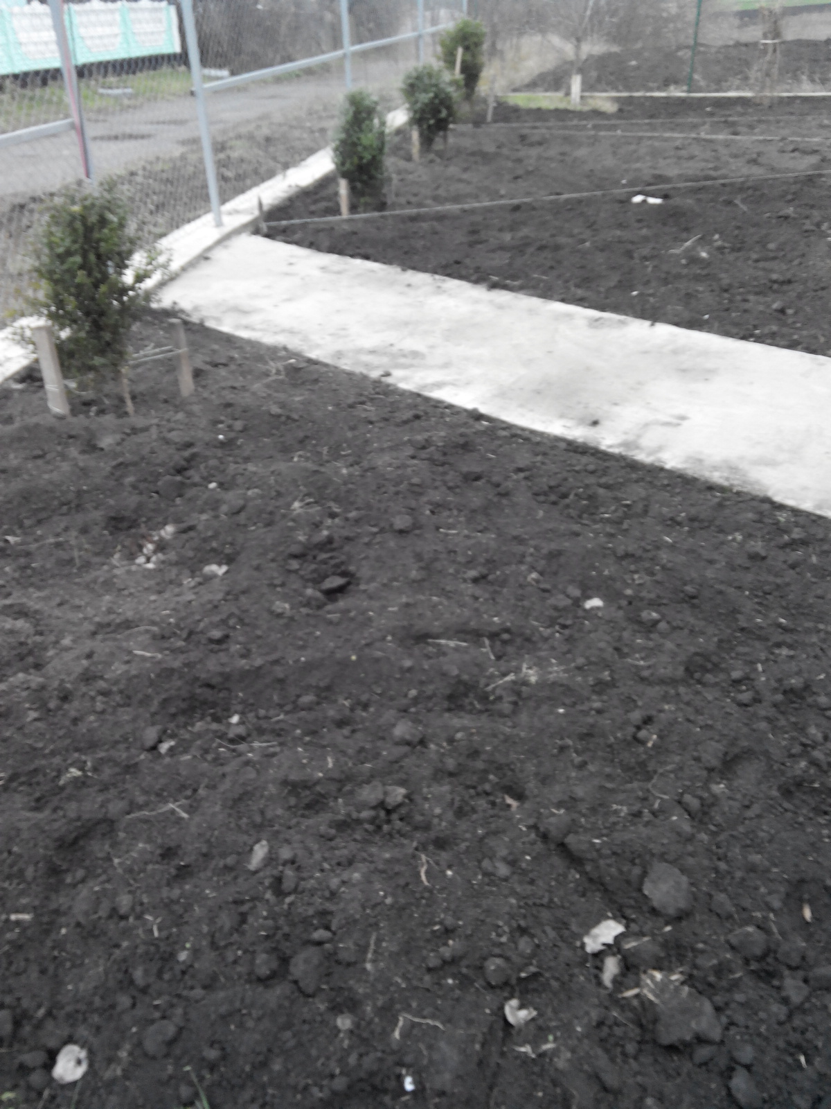

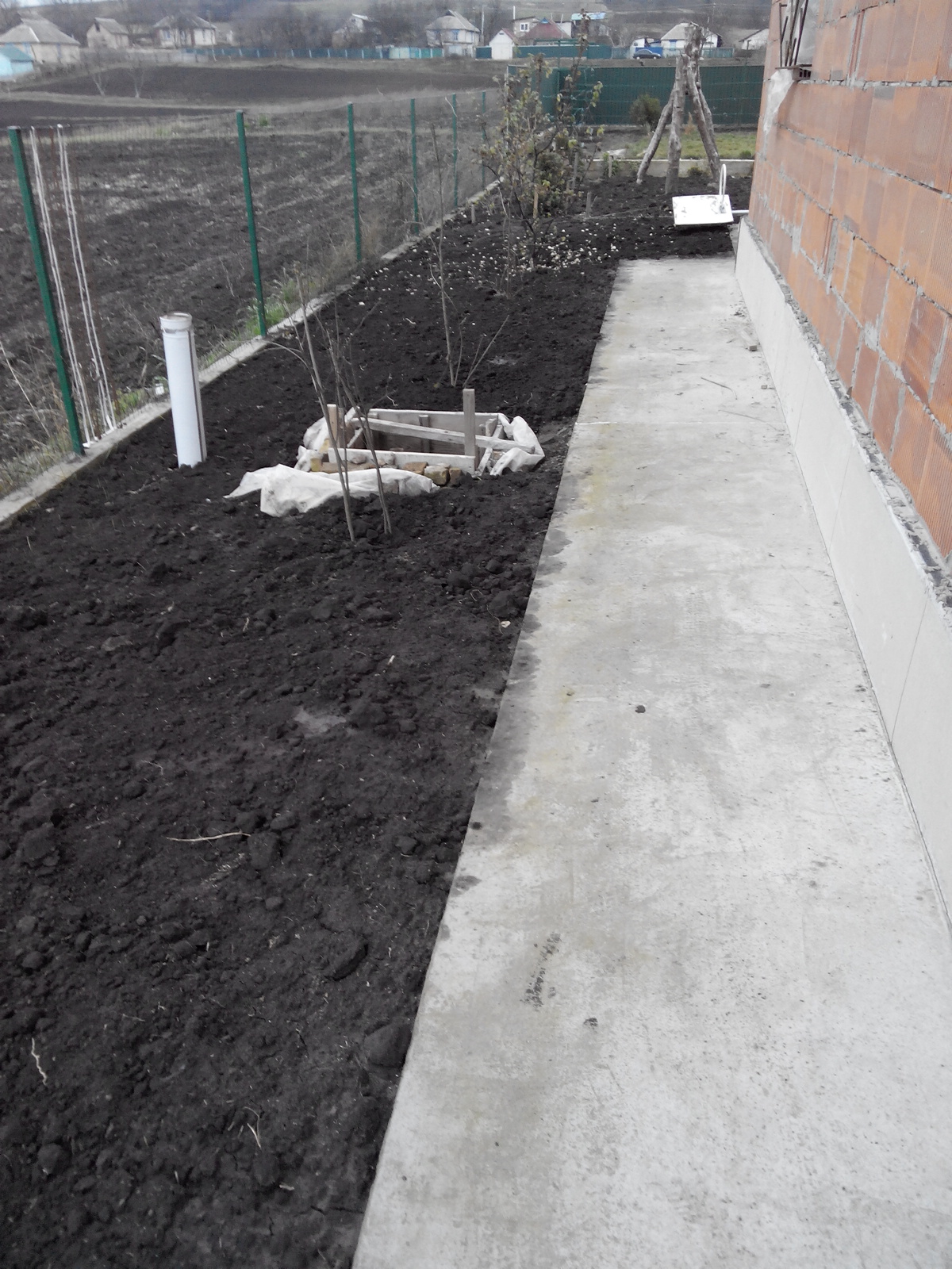

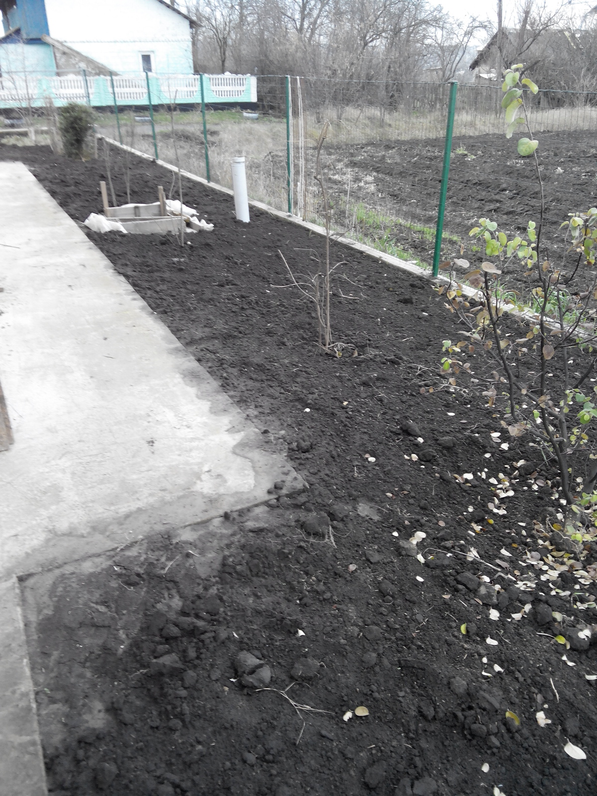

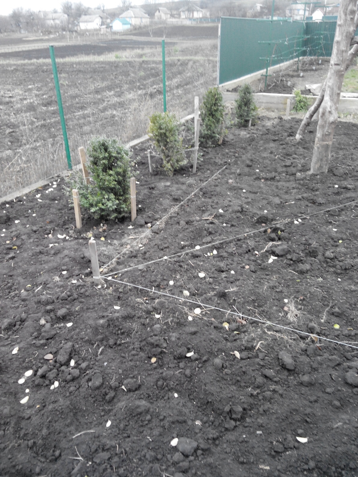

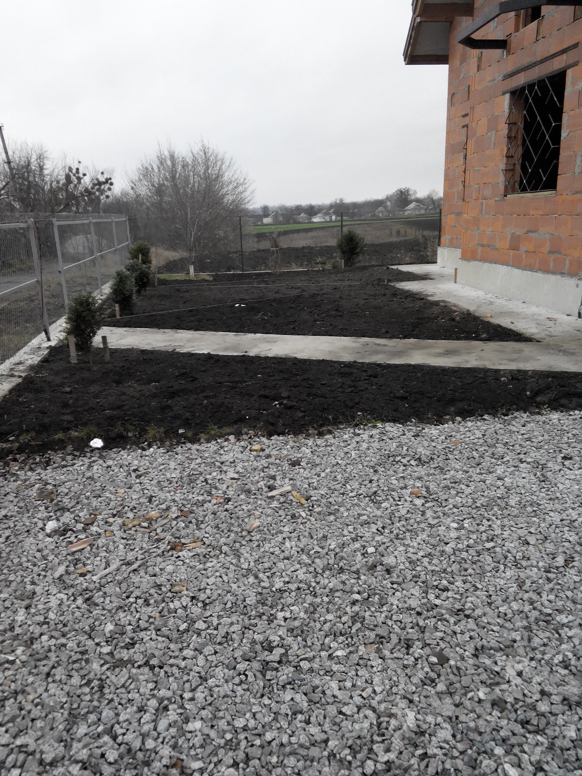

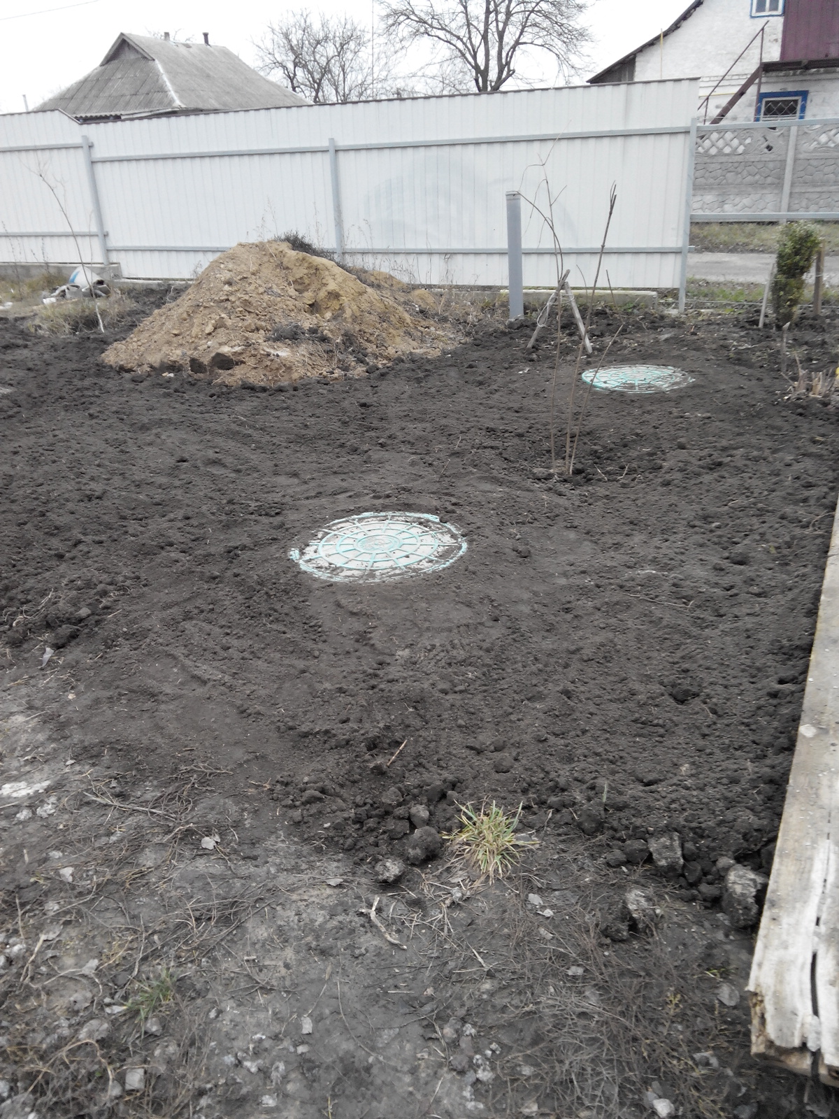

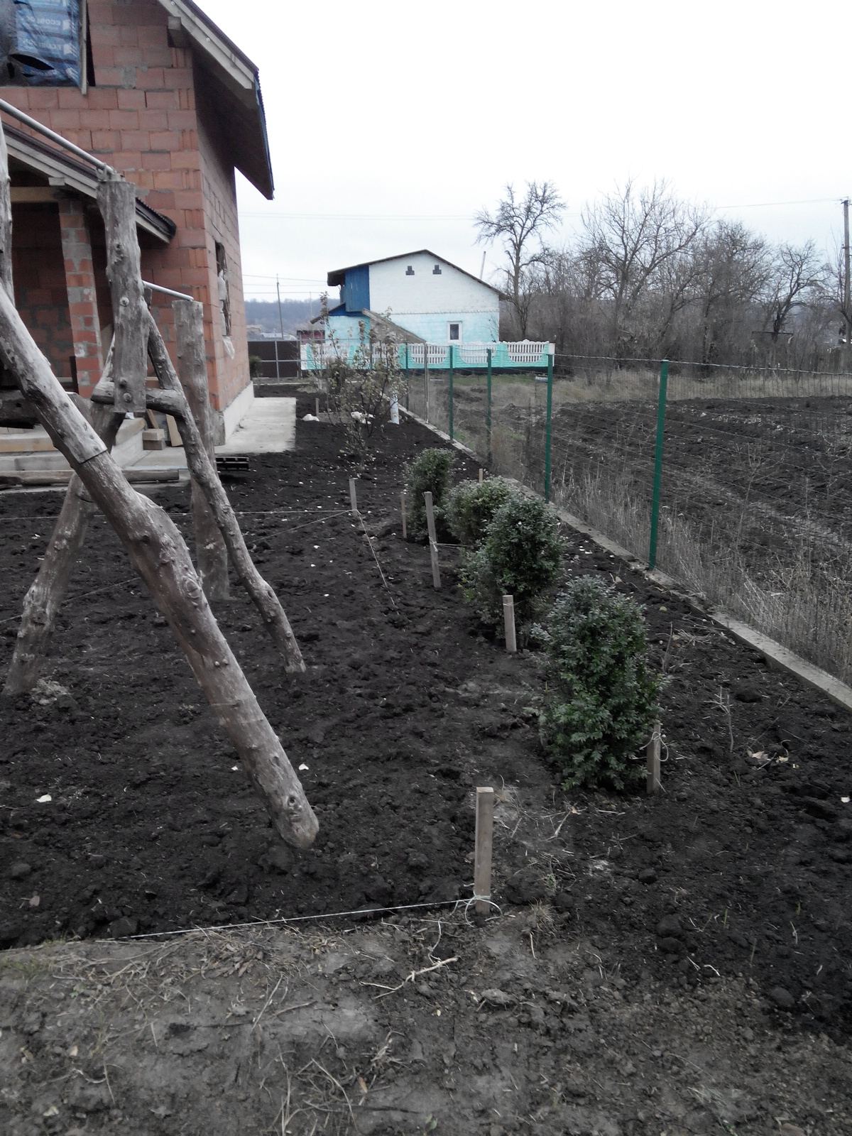

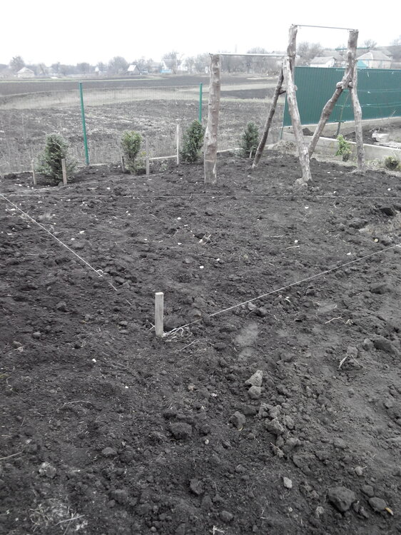

VIP13 Опубліковано: 27 листопада 2017 Автор Поділитись Опубліковано: 27 листопада 2017 Еще, осень этого года ознаменовалась облагораживанием околодомовой территории с частичной высадкой различных растюх. Наконец площадь участка на которой осуществляетсья облагораживание территории стала превышать площать строй площадки. 5 Посилання на коментар Поділитися на інших сайтах More sharing options...

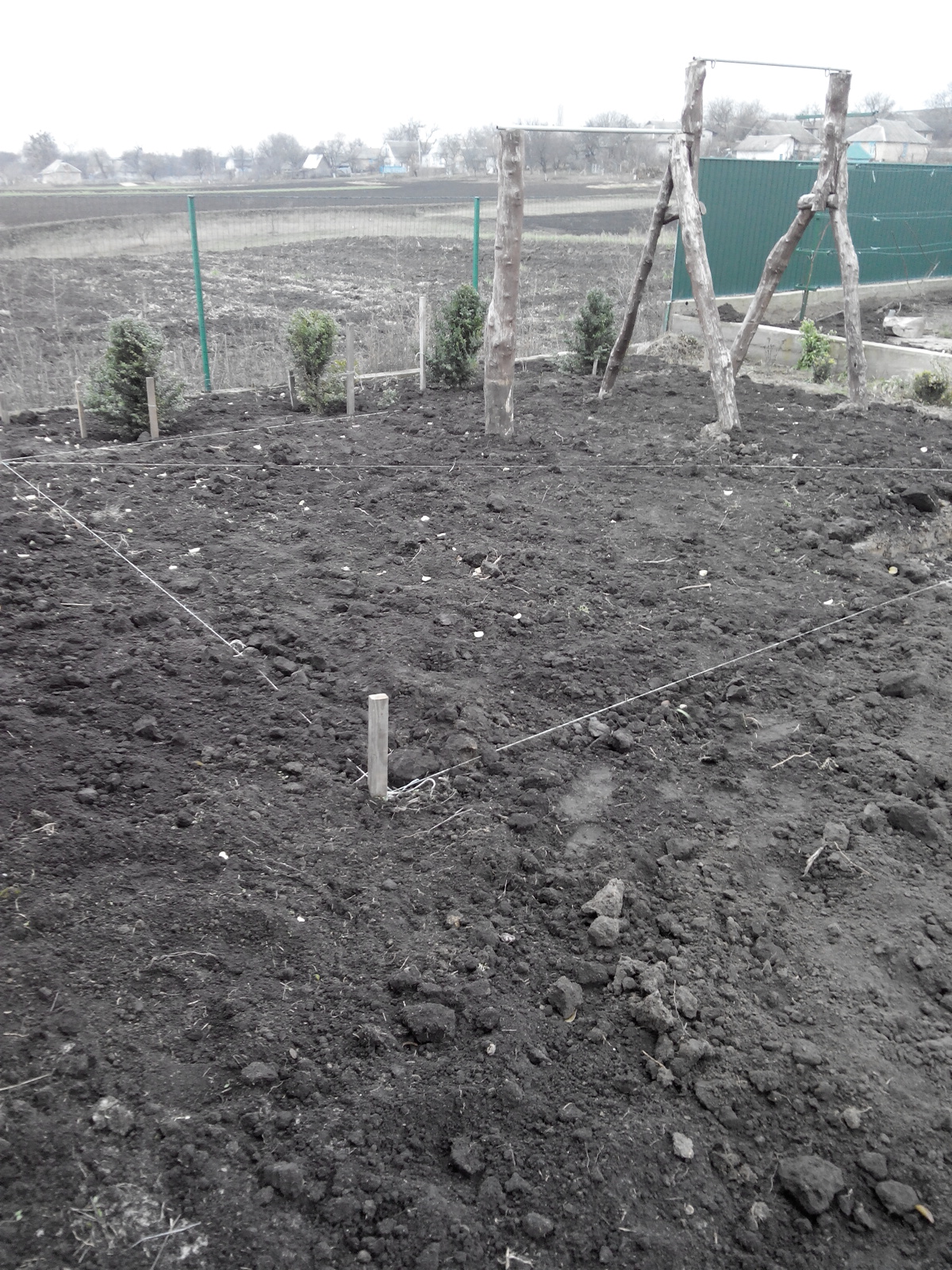

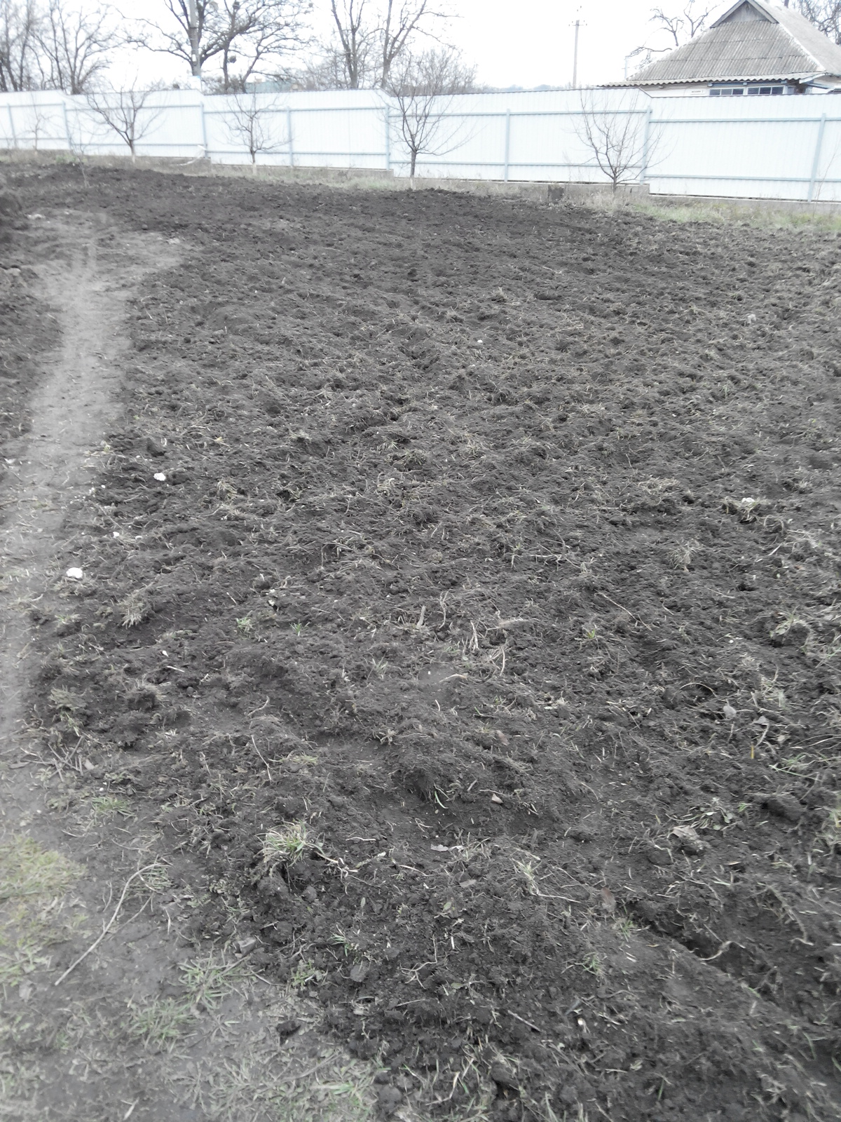

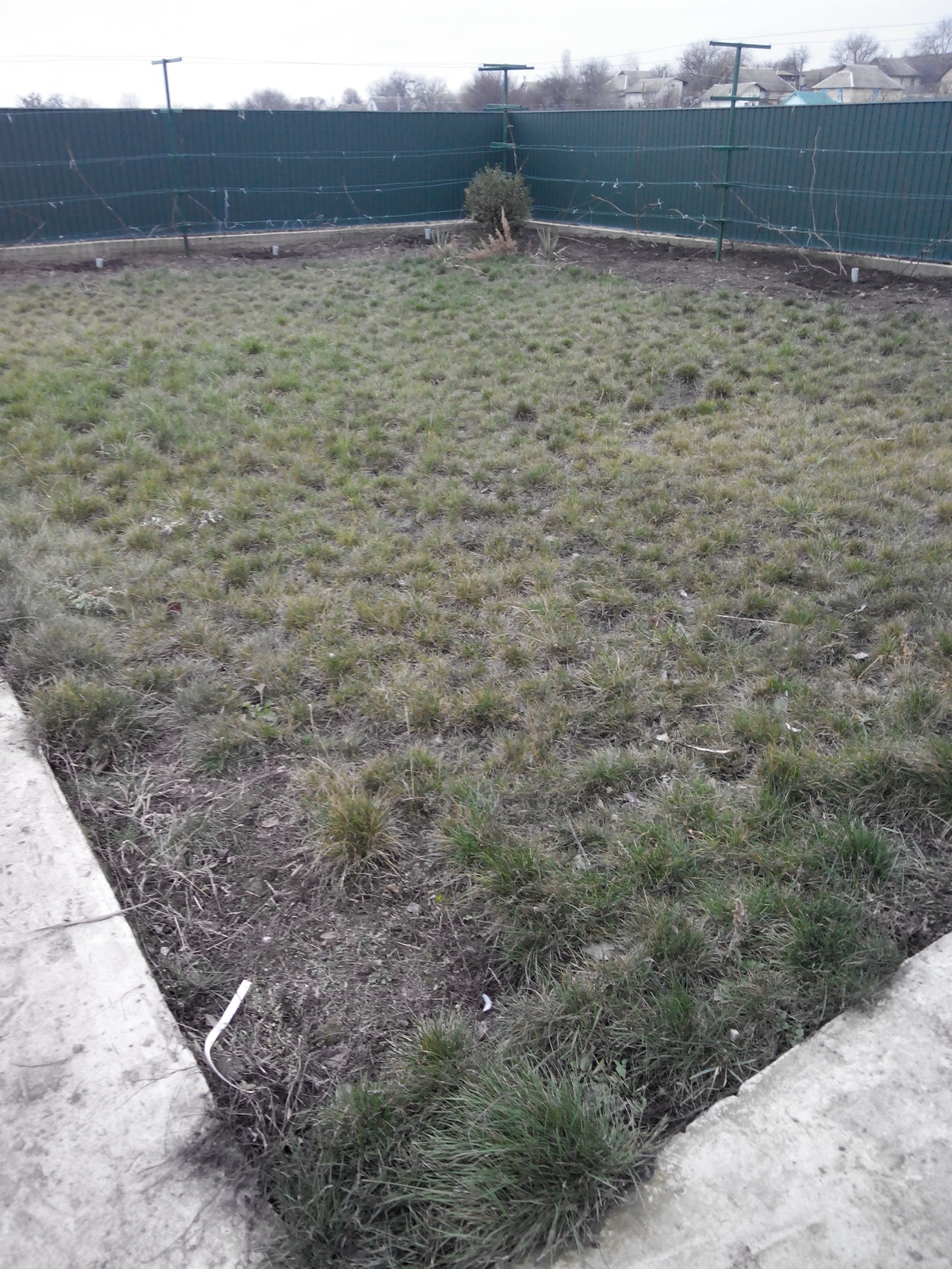

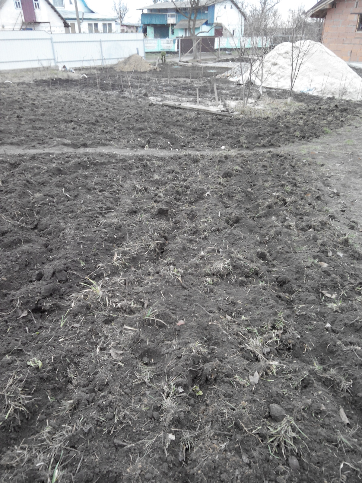

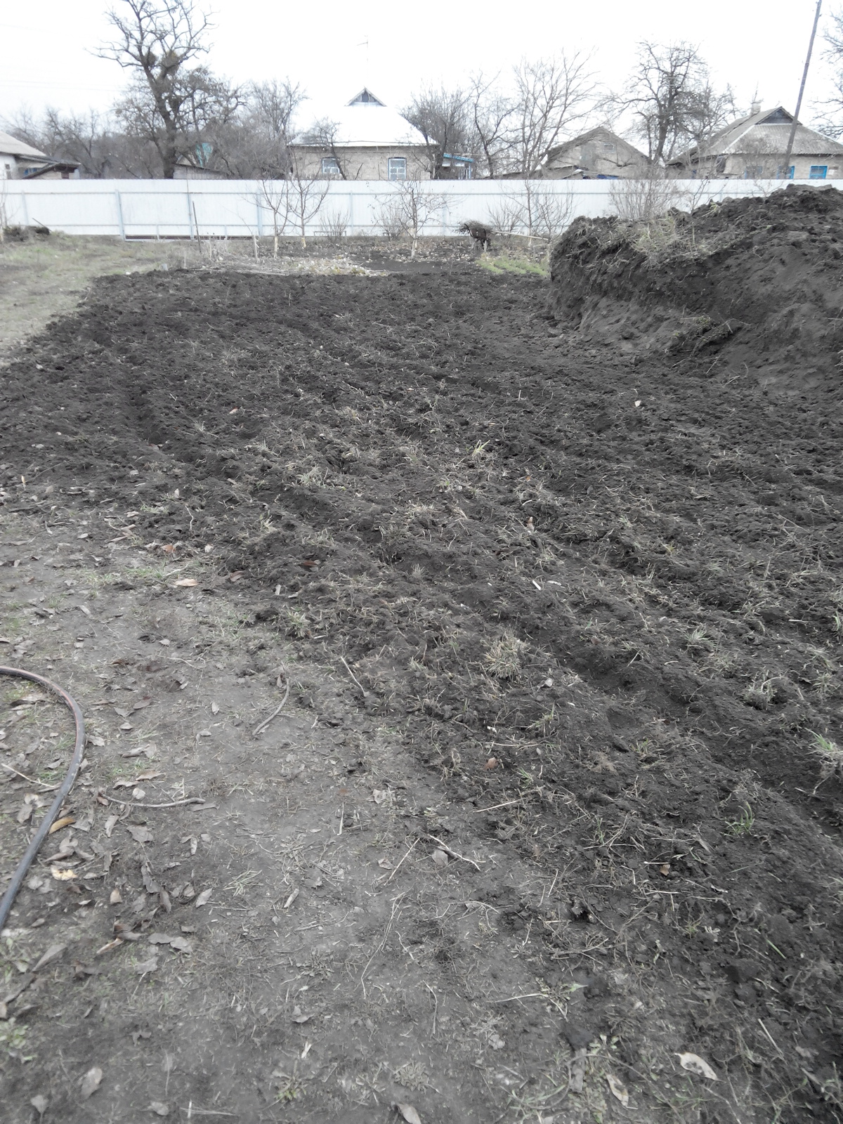

VIP13 Опубліковано: 27 листопада 2017 Автор Поділитись Опубліковано: 27 листопада 2017 На минувших выходных было продолжено окультуривание части участка отведенной по плану под огород. Была осуществлена планировака чернозема и попытка обработки целины с помощью мотоблока. Разбит малинник и высажена малина. 3 Посилання на коментар Поділитися на інших сайтах More sharing options...

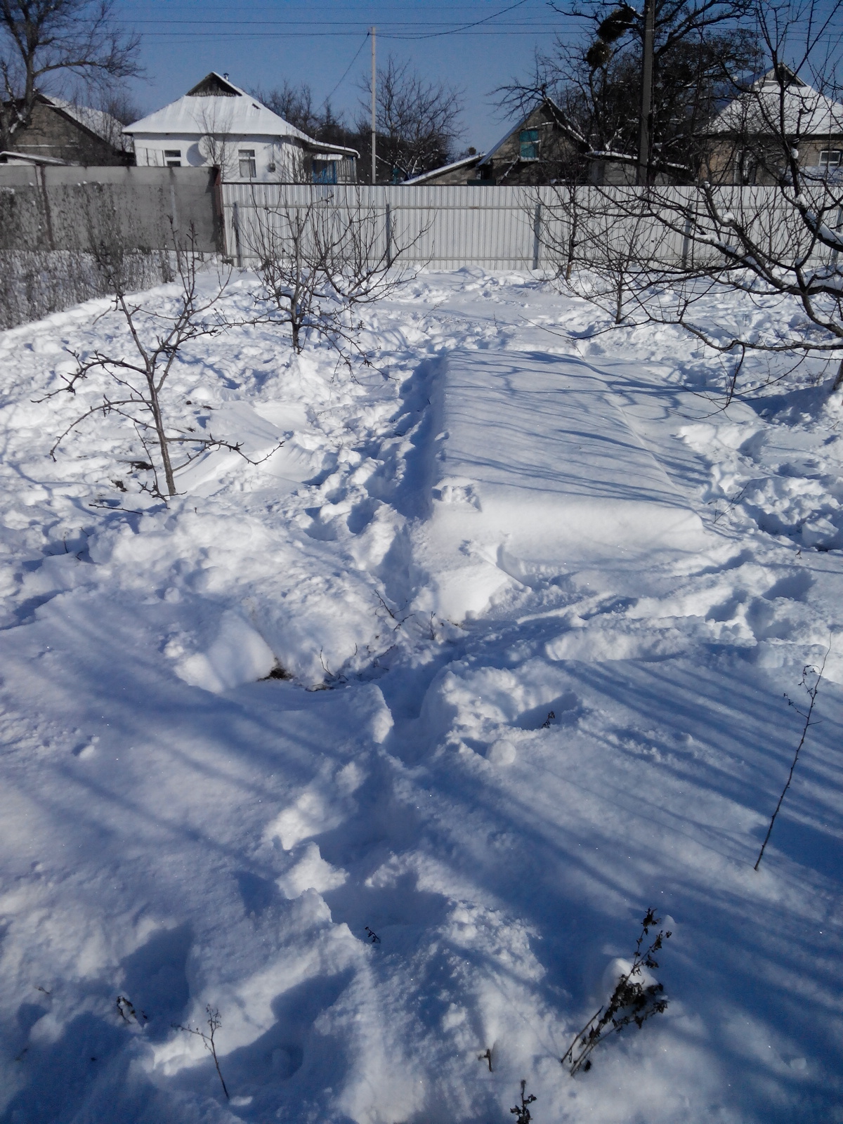

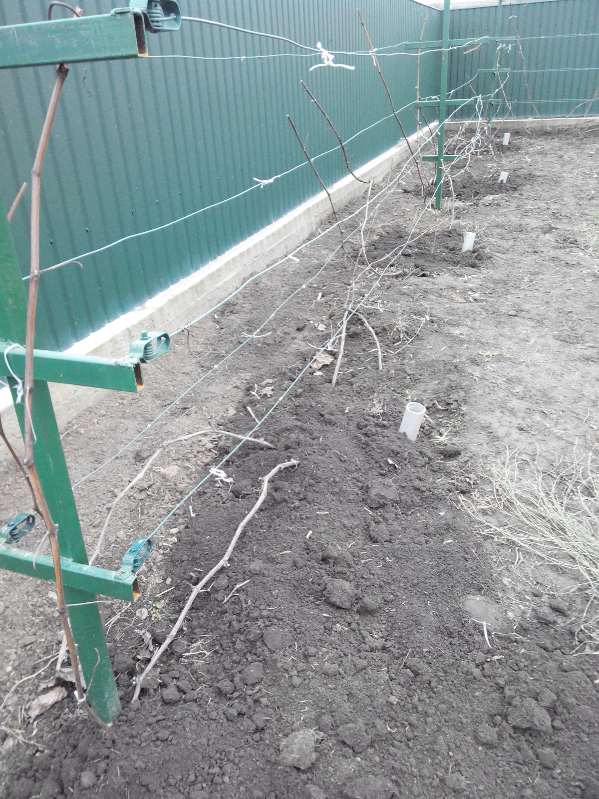

VIP13 Опубліковано: 4 грудня 2017 Автор Поділитись Опубліковано: 4 грудня 2017 В конце ноября погода дала сделать часть запланированных работ по подготовке винограда к зиме. Была осуществлена обрезка, обработка ЖК и пришпилена лоза к земле. Еще до перехода в устойчивый минус планирую поставить невысокие дуги из проволоки и натянуть укрытие из остатков крышной мембраны. 4 Посилання на коментар Поділитися на інших сайтах More sharing options...

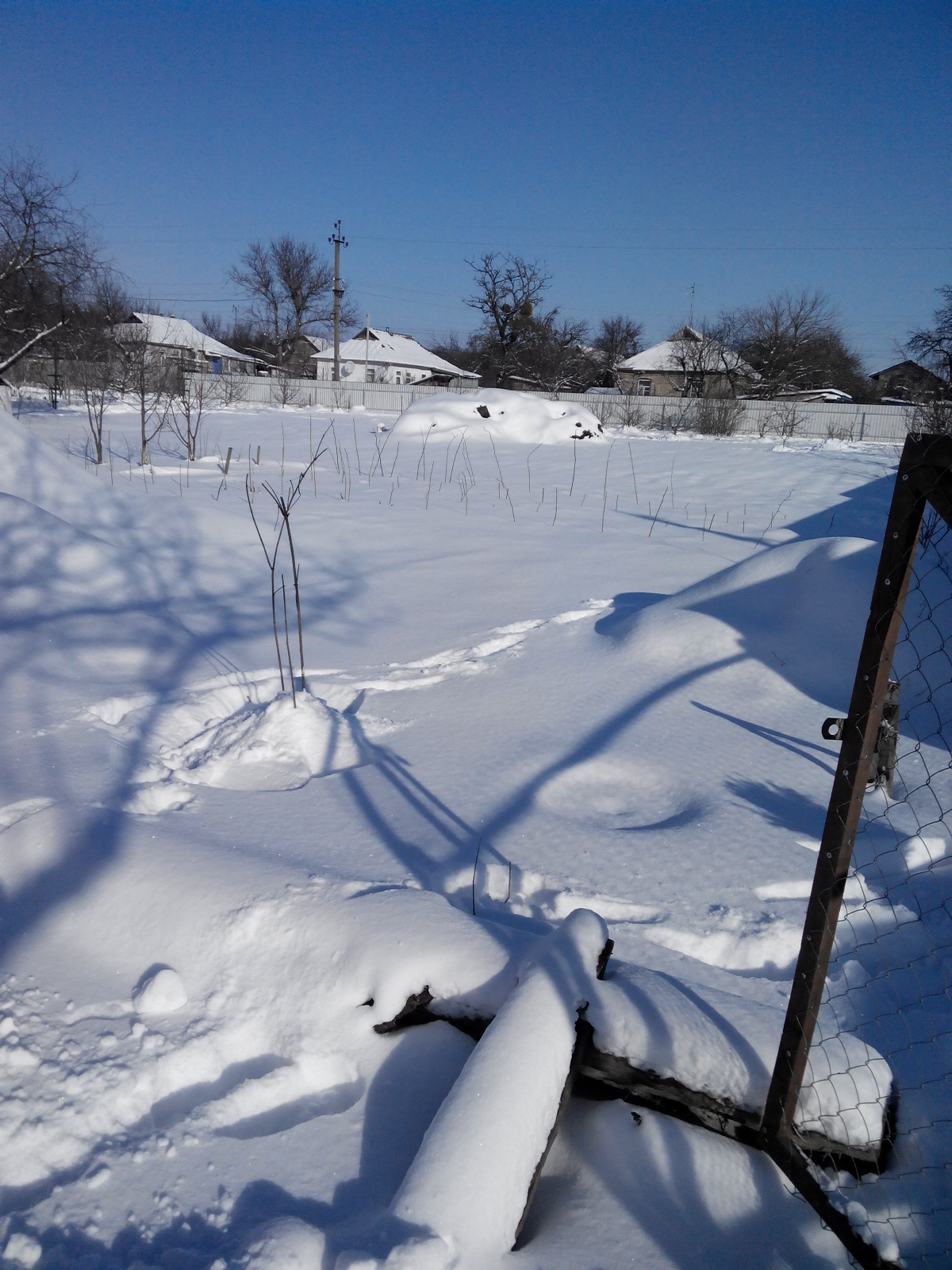

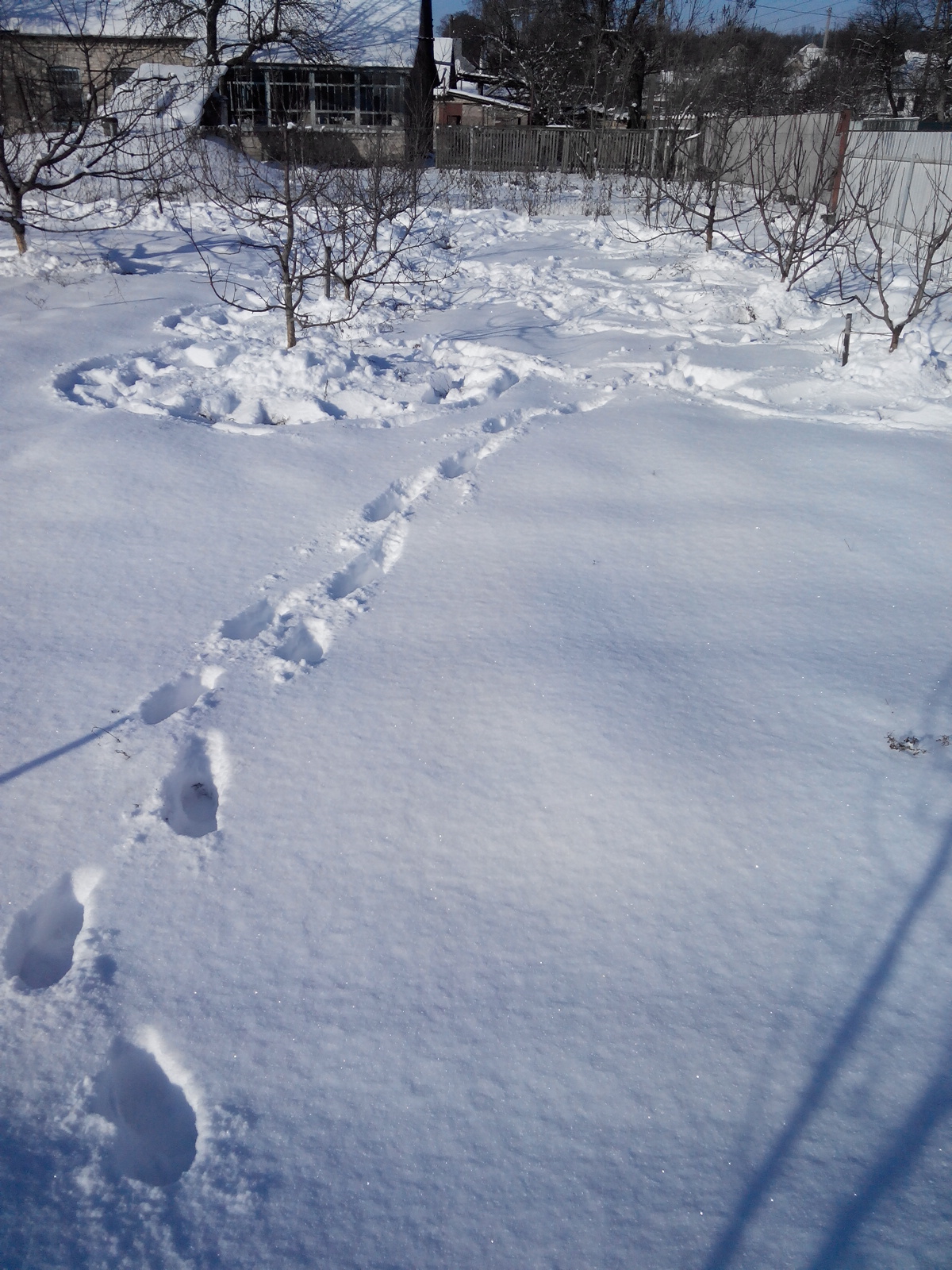

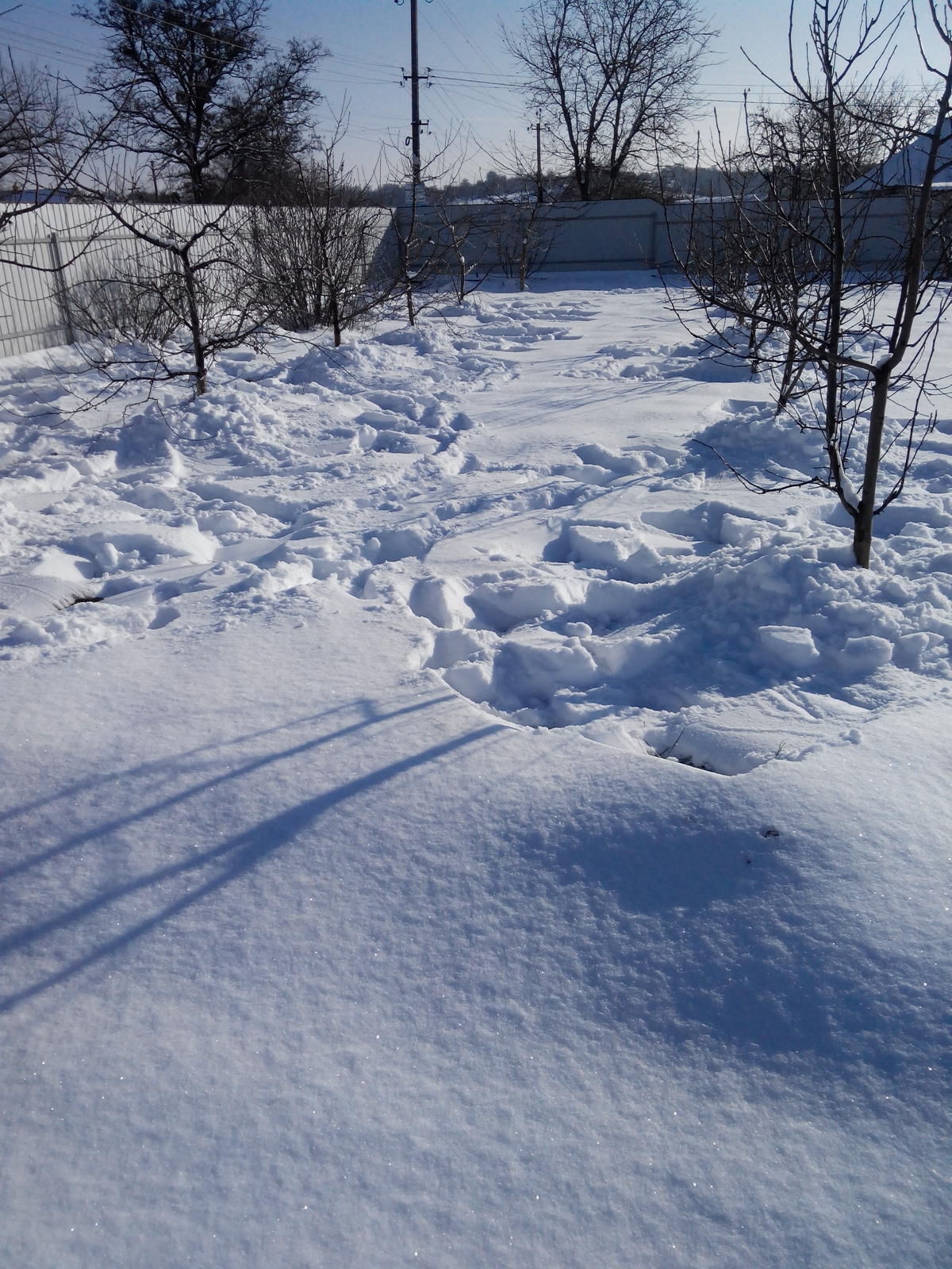

VIP13 Опубліковано: 30 січня 2018 Автор Поділитись Опубліковано: 30 січня 2018 Да уж, нынешняя зима словно иллюстрация к сказке "Двенадцать месяцев". В один день зимний пейзаж сменяется весенне-осенним. Пока не хватает летнего, но с такими препадами, можно дождаться и такого. Хочеться стабильности - зима должна быть зимой. 9 Посилання на коментар Поділитися на інших сайтах More sharing options...

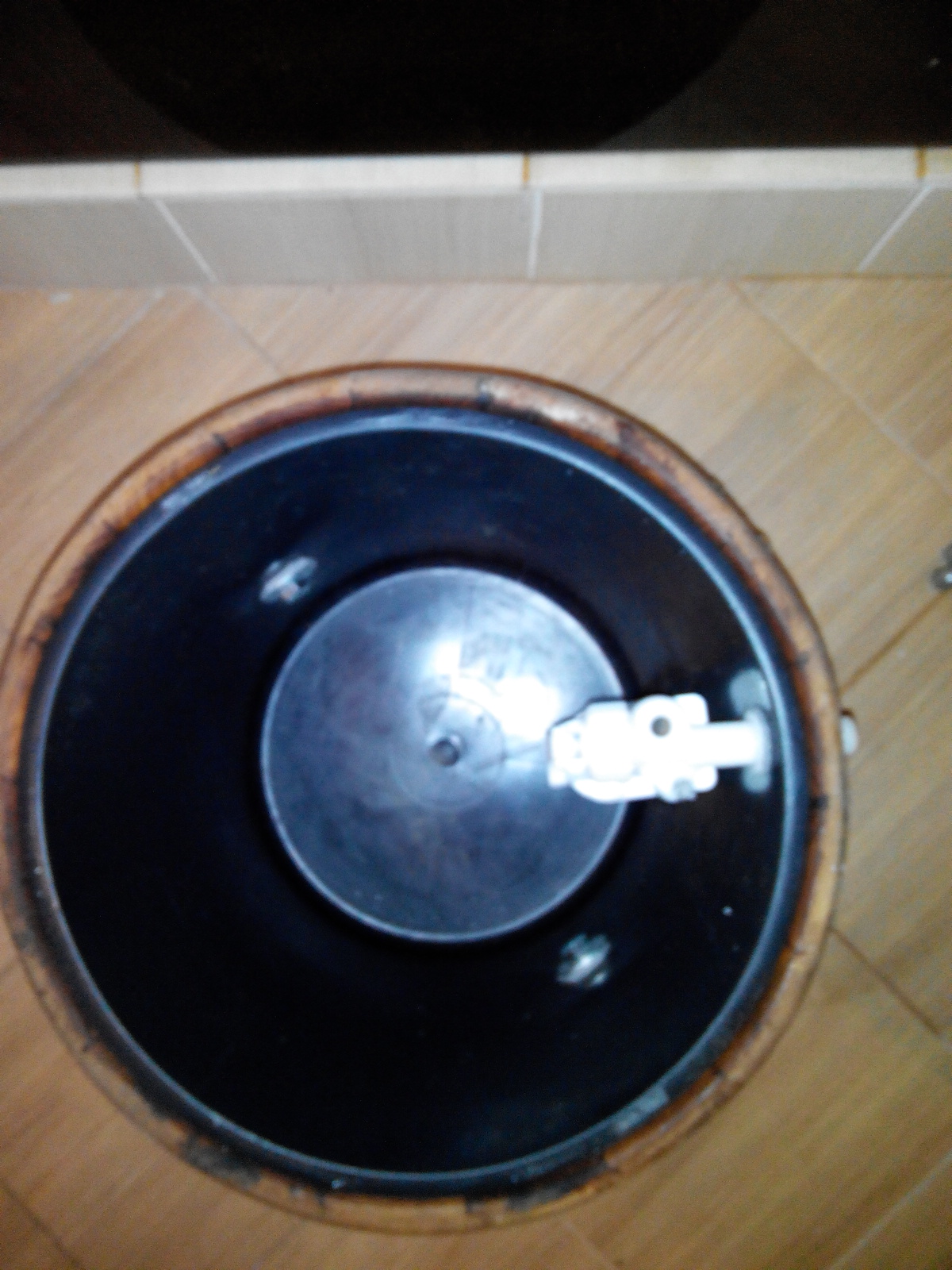

VIP13 Опубліковано: 31 січня 2018 Автор Поділитись Опубліковано: 31 січня 2018 На минувших выходных приезжаю на загородную резиденцию с надеждой быстрого старта процесса подготовки бани и получаю целых 2 разочарования. Первое: вода в здание из колодца не поступает(насос включается), вывод - где-то замерзла труба. Приямок возле колодца подготавливал к зиме, проводил дополнительные мероприятия по утеплению, поэтому факт замерзания был неожиданностью. Детальный поиск места промерзания показал, что с приямком было все в порядке. Логику поиска места замерзания проверкой наиболее подозрительных мест. Пришлось отсоединить трубу подачи воды внутри строения перед фильтром грубой очистки. Так как, в части подвала, где было промерзание в минувшем году я устанавливал термореле с тепловетилятором, то внешних вризнаков промерзания обнаружено не было. Пришлось брать сталистую проволоку и запускать ее в трубу. Этим способом, промерзание сразу было обнаружено в районе входа трубы в здание. Вход на глубине около метра с дополнительным утелением отмостки ЭППС, сама труба утеплена стандартной теплоизоляцией для труб. Верхняя часть фундамента на 60см утеплена ЭППС 30мм. Не смотря на это труба промерзла и по видимому по причине теплопередачи бетона фундамента. Поставил тепловентилятор на максимальном режиме обогрева на место промерзания и через зо минут насос вытолкнул ледяную пробку длиной около 10 см. Первая проблема была решена. 7 Посилання на коментар Поділитися на інших сайтах More sharing options...

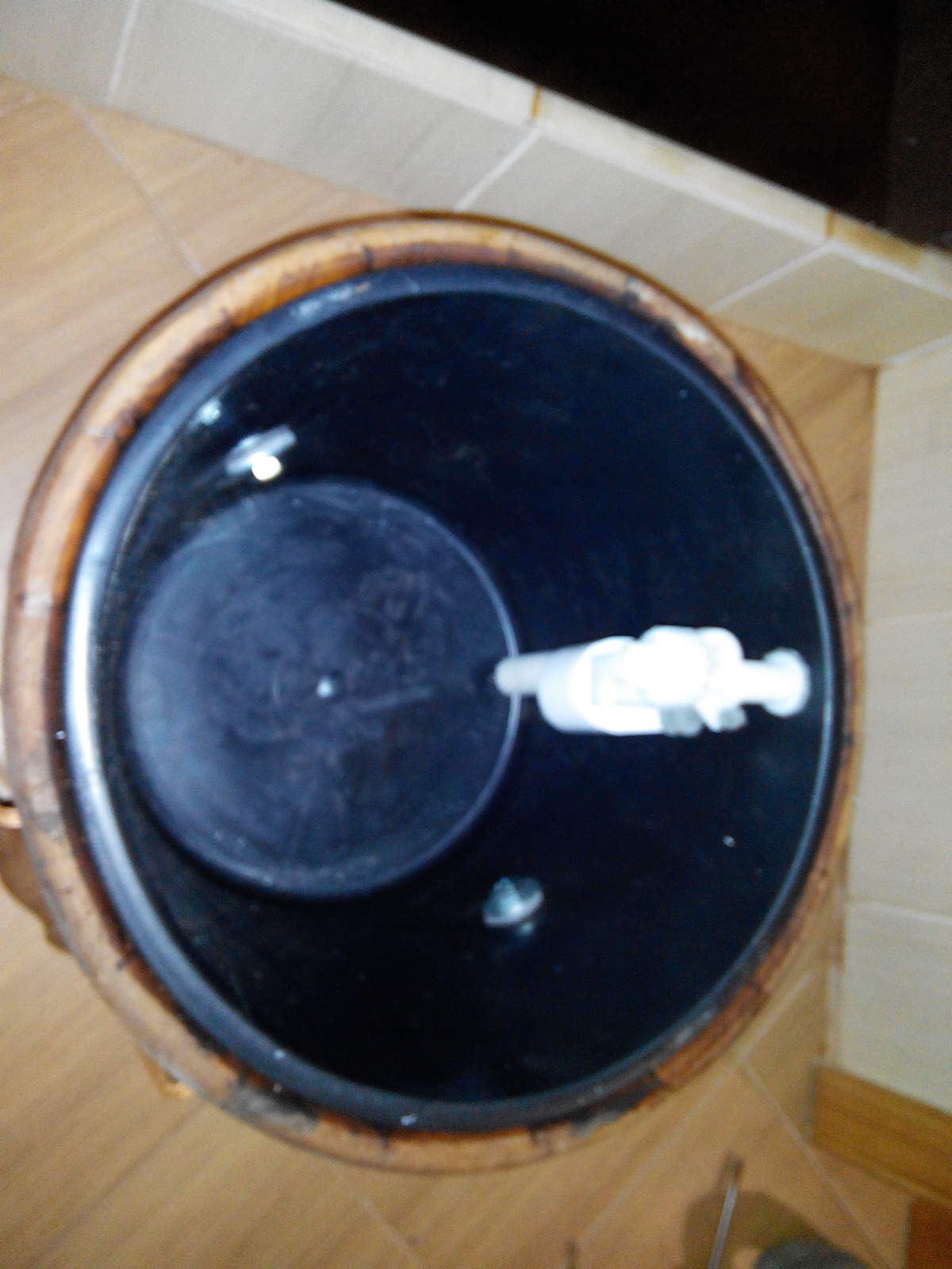

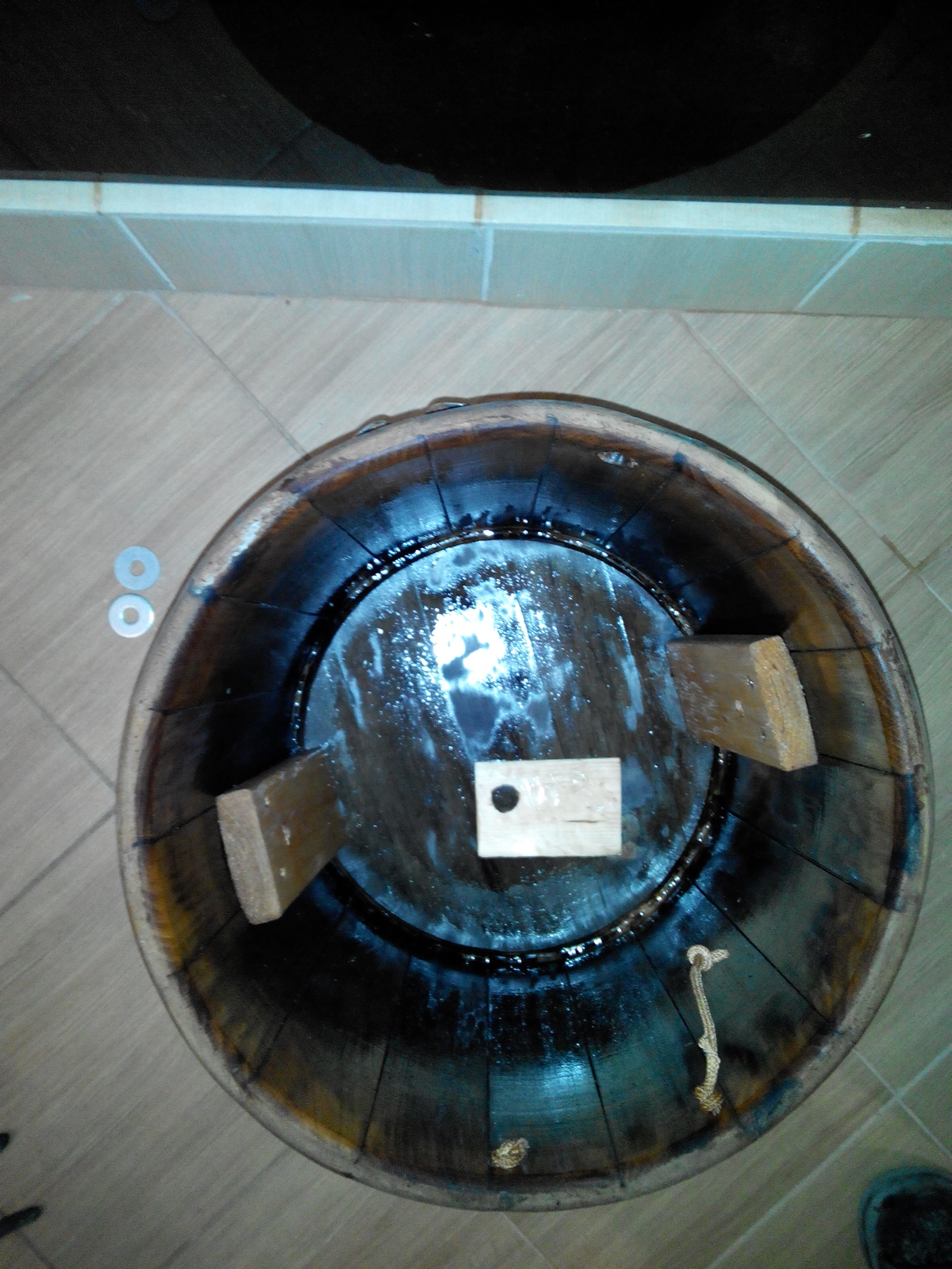

VIP13 Опубліковано: 2 лютого 2018 Автор Поділитись Опубліковано: 2 лютого 2018 На минувших выходных была решена еще одна проблемка. Когда исследовал вопрос реализации у себя правильной баньки, то усвоил аксиому о том, что баня без ведра-обливухи и купели - это не баня. Поэтому на этапе обустройства моечного отделения, в нем и предусмотрел эти две вещи. В Эпике было куплено дубовое ведро-обливуха. Первое время оно без вопросов выполняло свое предназначение, но со временем встала дилема оставлять между баными процедурами ведро без воды или с водой. Первый и второй варинат оказались не беспроблемным. Оставляя воду в ведре гарантировано получаейшь плесень снаружи ведра и слизь внутри, которую надо периодически вымывать и применять химию для профилактики. Если сливать воду, то ведро подсыхает и начинает подтекать, пока не намокнет. И вот, мне этот "гемор" надоел и я решил сделать в ведро вкладыш из пластикового ведра. Эта задумка была успешно реализована. Внутренняя часть ведра была обработана льняным маслом. Результат на фото. 10 Посилання на коментар Поділитися на інших сайтах More sharing options...
