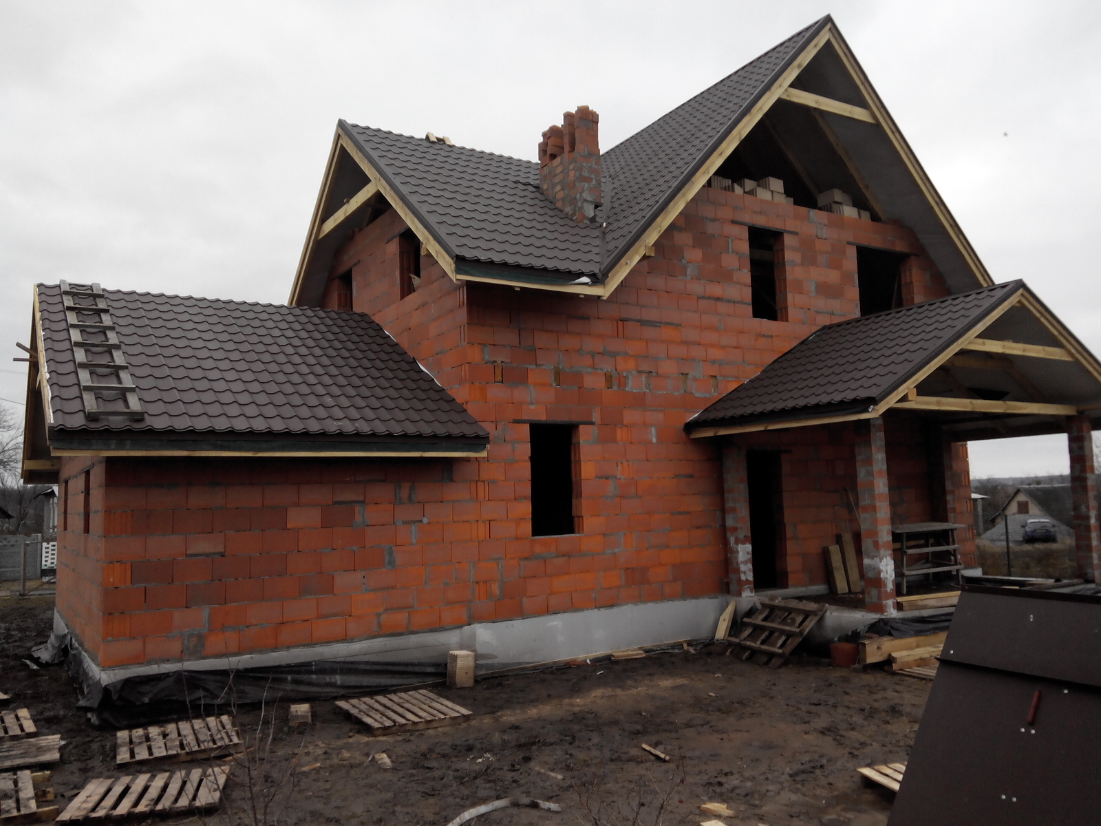

S1LENCE Опубліковано: 28 листопада 2016 Поділитись Опубліковано: 28 листопада 2016 Ігоре, вітаю! Чим комини будете оздоблювати ? Посилання на коментар Поділитися на інших сайтах More sharing options...
VIP13 Опубліковано: 28 листопада 2016 Автор Поділитись Опубліковано: 28 листопада 2016 Чим комини будете оздоблювати ? Ваня, доброго здоров'ячка! Поки що детально питання не продумував. До реалиізації ще є час для роздумів. Можливо буде практичним і доречним профнастил в колір даху? Поки що не знаю. Возможно, ОБО из профнастила 1 Посилання на коментар Поділитися на інших сайтах More sharing options...
S1LENCE Опубліковано: 28 листопада 2016 Поділитись Опубліковано: 28 листопада 2016 Ваня, доброго здоров'ячка! Поки що детально питання не продумував. До реалиізації ще є час для роздумів. Можливо буде практичним і доречним профнастил в колір даху? Поки що не знаю. Возможно, ОБО из профнастила Юра так зробив, думаю, що він може поділитись досвідом 1 Посилання на коментар Поділитися на інших сайтах More sharing options...
Mlyki Опубліковано: 28 листопада 2016 Поділитись Опубліковано: 28 листопада 2016 І мене цікавить питання обшивки димоходу профнастилом, а саме закріплення дашка. Посилання на коментар Поділитися на інших сайтах More sharing options...
VIP13 Опубліковано: 28 листопада 2016 Автор Поділитись Опубліковано: 28 листопада 2016 І мене цікавить питання обшивки димоходу профнастилом, а саме закріплення дашка. В моєму розумінні дашок, то є окрема конструкція від обшивки комину і він встановлюється на врехню частину цегляної конструкції, а бокові частини профнастилу кріпляться на металеву обрешітку. Тільки ось як цю обрешітку ваяти покищо не представляю, т.я. дюбелити пустотілу цеглу буде не надійно. Можливо буду варити каркас из плоскої металевої труби 20х40. 1 Посилання на коментар Поділитися на інших сайтах More sharing options...
S1LENCE Опубліковано: 28 листопада 2016 Поділитись Опубліковано: 28 листопада 2016 Тільки ось як цю обрешітку ваяти покищо не представляю, т.я. дюбелити пустотілу цеглу буде не надійно. Тому зазвичай комини роблять з повнотілої ;) Можливо буду варити каркас из плоскої металевої труби 20х40. Можливо краще кутник ? Посилання на коментар Поділитися на інших сайтах More sharing options...
VIP13 Опубліковано: 28 листопада 2016 Автор Поділитись Опубліковано: 28 листопада 2016 Тому зазвичай комини роблять з повнотілої Вірогідніше всього, з повнотілої цегли комин роблять не стільки для того щоб можна було дюбелити, а в випадку коли стінки димоходу є головним каналом для видалення диму. В моєму випадку димохідні канали будуть гільзуватися нержавіючими трубами, тому й застосовував 2NF цеглу. 2 Посилання на коментар Поділитися на інших сайтах More sharing options...

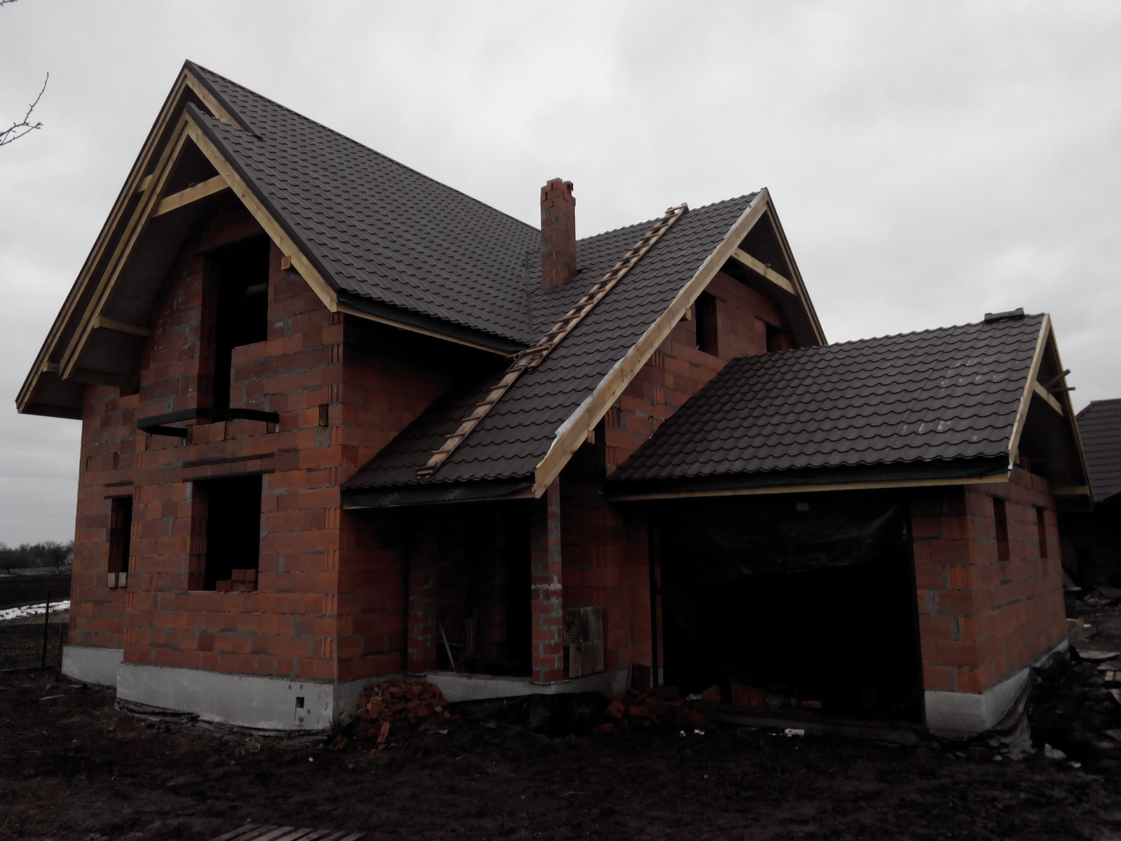

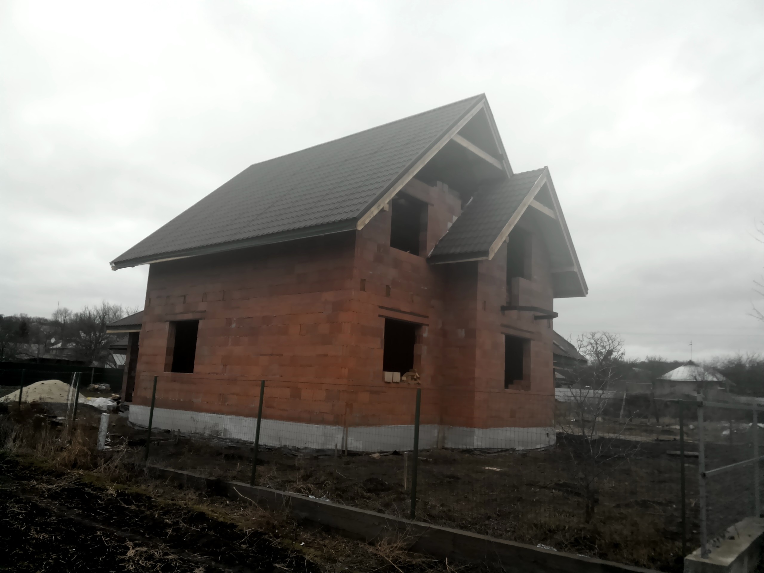

eam Опубліковано: 29 листопада 2016 Поділитись Опубліковано: 29 листопада 2016 Текущее состояние кровли на фото. Не вижу аэраторов. Вентиляции подкровельного пространства не будет? Или на фронтонах будут окошки? Посилання на коментар Поділитися на інших сайтах More sharing options...
VIP13 Опубліковано: 29 листопада 2016 Автор Поділитись Опубліковано: 29 листопада 2016 Не вижу аэраторов. Вентиляции подкровельного пространства не будет? Или на фронтонах будут окошки? Будут окошки. Посилання на коментар Поділитися на інших сайтах More sharing options...

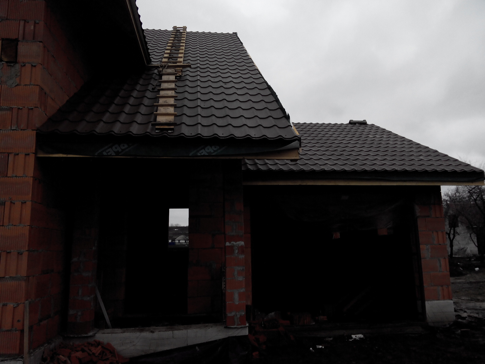

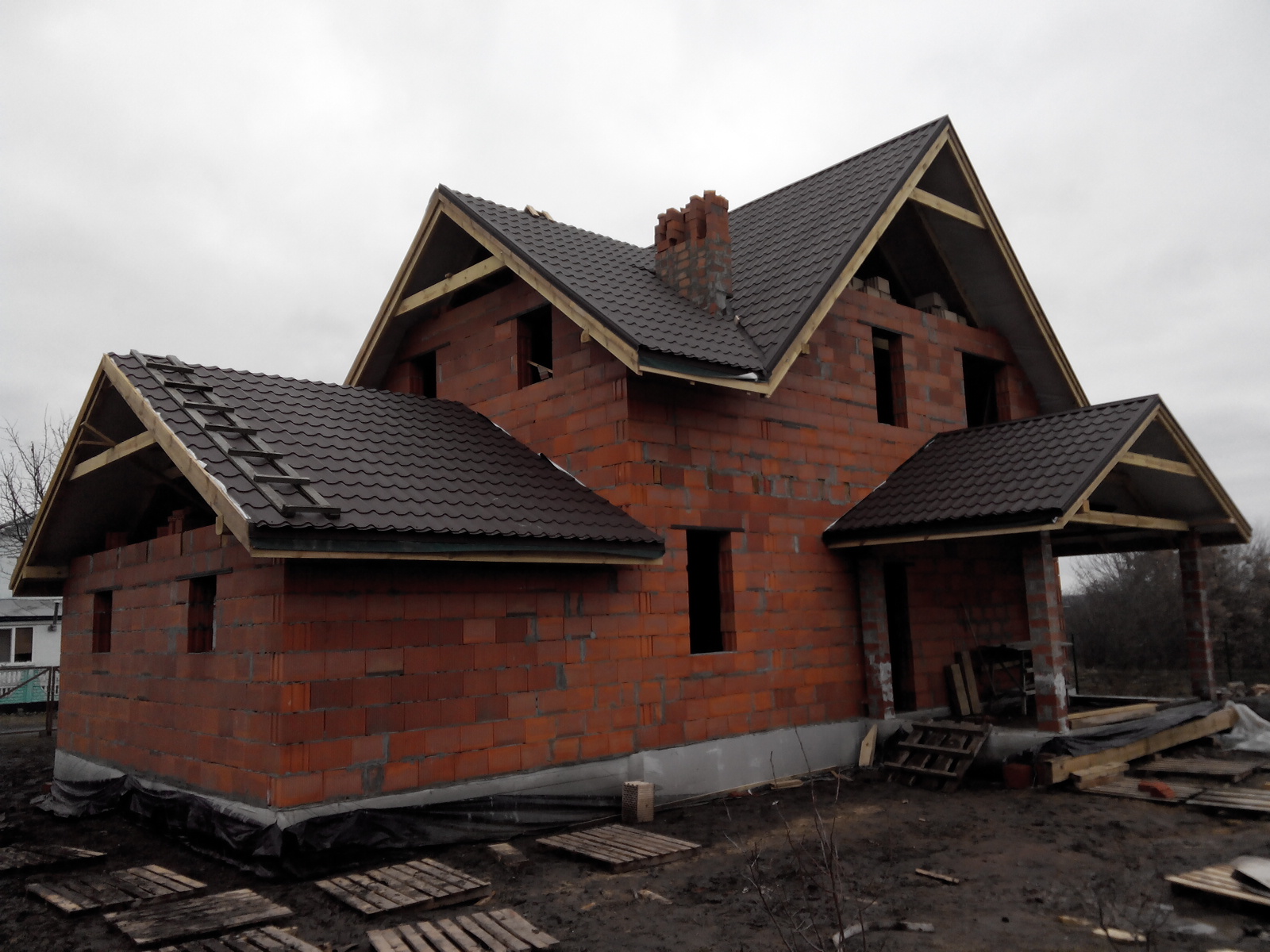

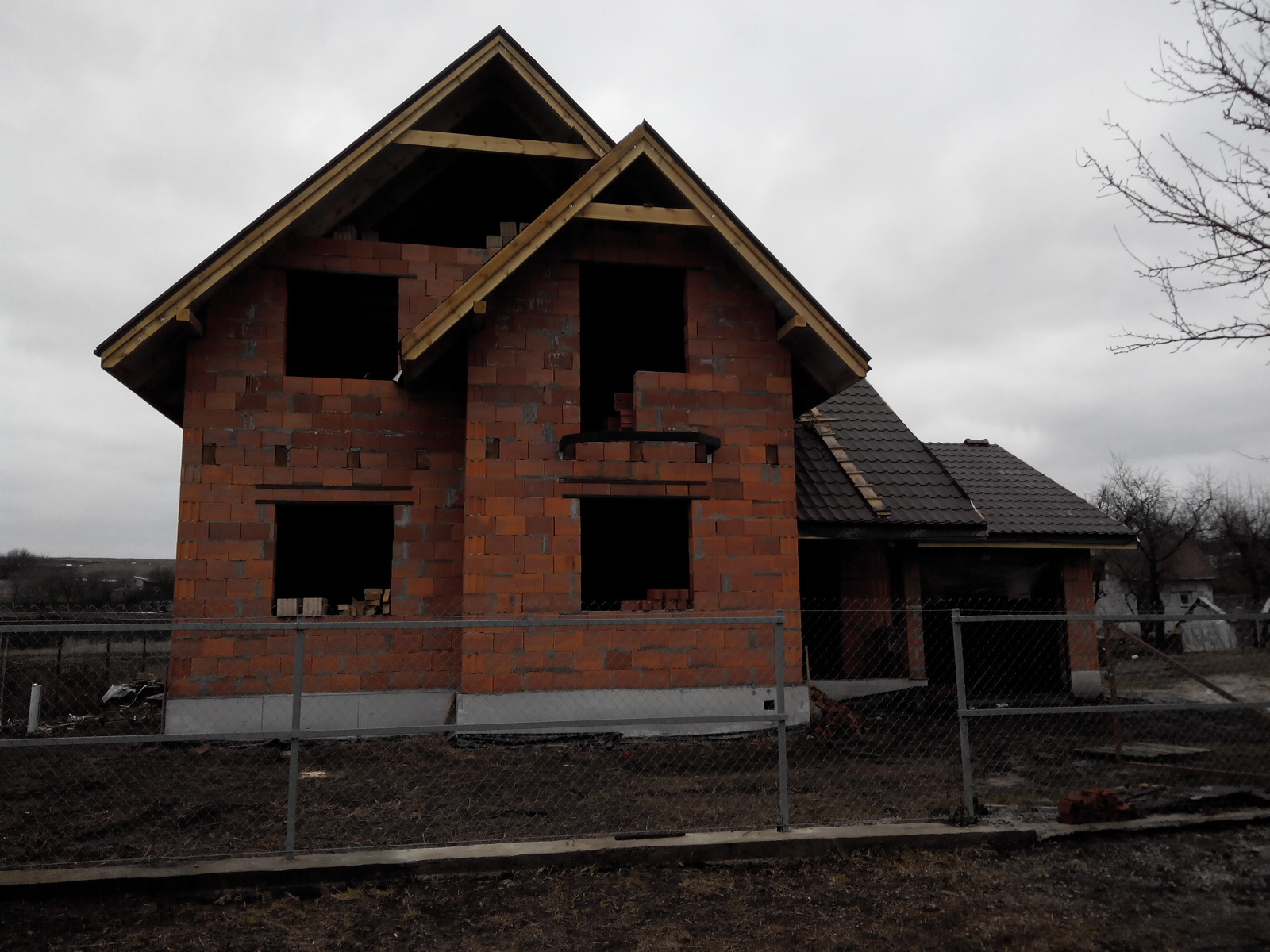

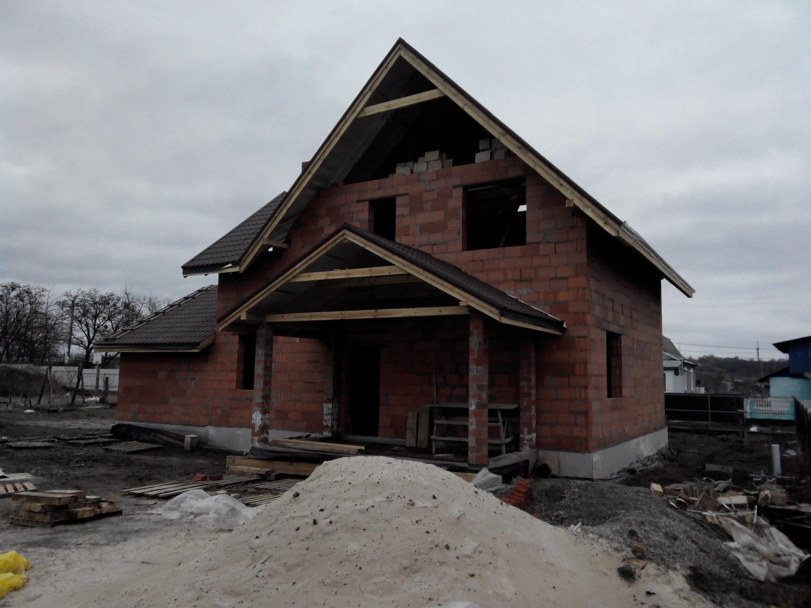

VIP13 Опубліковано: 12 грудня 2016 Автор Поділитись Опубліковано: 12 грудня 2016 И так уважаемые соратники, пожалуй, на ушедших выходных удалось поставить точку в строительных работах 2016. Два дня с плюсовой температурой и без осадков, позволили закончить основной монтаж металлочерепицы и теперь в зиму можно входить без тревожных мыслей о незаконченных этапах строительных работ. Осталось только закрыть оконные и дверные проемы полиэтиленовой пленкой и можно зимовать. 9 Посилання на коментар Поділитися на інших сайтах More sharing options...
S1LENCE Опубліковано: 13 грудня 2016 Поділитись Опубліковано: 13 грудня 2016 Чудовий результат за рік! Цікаво комином єндову обійшли 2 Посилання на коментар Поділитися на інших сайтах More sharing options...
VIP13 Опубліковано: 13 грудня 2016 Автор Поділитись Опубліковано: 13 грудня 2016 Цікаво комином єндову обійшли "Классики жанра" говорят о несовместимости расположения ендовы и вентиляционно-дымоходных каналов. Если бы начинал стройку сейчас, то, однозначно, сместил бы немного комины, дабы не усложнять узел сопряжения их с ендовой. Но в реалиях могло быть и сложнее . 2 Посилання на коментар Поділитися на інших сайтах More sharing options...
VIP13 Опубліковано: 13 грудня 2016 Автор Поділитись Опубліковано: 13 грудня 2016 Еще пару слов об опыте приобретенном в процессе заказа и монтажа металлочерепицы. Вначале о проекте раскладки листов. При проектировании раскладки листов не стоит доверяться полностью проектанту. Необходимо анализировать на оптимальность раскроя и размещения листов на кровле с учетом очередности монтажа и других технологических моментов. За счет непосредственного участия в оптимизации раскладки, удалось сэкономить пару тройку тысяч гривень. Но можно было и еще оптимизировать, проектант явно перестраховывался. Также есть тенденция к склонению заказчика к максимально стандартным размерам дабы не путаться в множестве размеров и упростить монтаж, а это тоже перерасход. Хотя, считаю, тут необходим компромисс. 1 Посилання на коментар Поділитися на інших сайтах More sharing options...
S1LENCE Опубліковано: 13 грудня 2016 Поділитись Опубліковано: 13 грудня 2016 Еще пару слов об опыте приобретенном в процессе заказа и монтажа металлочерепицы. Вначале о проекте раскладки листов. Я коли замовляв мчерепицю, то приїхала людина, що її продавала, все переміряла, далі в програмі у себе ввела всі розміри, програма все порахувала, потім вже ручками людина підкорегувала, де, на її думку/досід, можна оптимізувати і готово. Відходів дуже мало вийшло. 2 Посилання на коментар Поділитися на інших сайтах More sharing options...
VIP13 Опубліковано: 15 грудня 2016 Автор Поділитись Опубліковано: 15 грудня 2016 Я коли замовляв мчерепицю, то приїхала людина, що її продавала, все переміряла, далі в програмі у себе ввела всі розміри, програма все порахувала, потім вже ручками людина підкорегувала, де, на її думку/досід, можна оптимізувати і готово. Відходів дуже мало вийшло. Есть определенная зависимость между стоимостью МЧ и уровнем предоставляемых сервисов на подобие описанных Вами. Те продавцы, которые предлагают минимальные цены как правило особо сервисами не заморачиваются, поэтому мне пришлось участвовать в процессе. Добавлено через 23 минуты Монтаж металлочерепицы Перед монтажем как можно детальнее продумал предстоящие действия и очередность монтажа листов на скатах. Рациональнее всего сразу же по мере установки листов осуществлять монтаж ветровых досок с планками и конька. Хотя есть соблазн сразу быстро закрепить листы, а на закуску оставить доборные элементы, но потом неудобств с их монтажем значительно больше. Отдельный вопрос резки МЧ. В инструкция по монтажу до визга все критикуют самый простой и доступный мето дрезки МЧ с помощью болгарки. Но, я подрезал МЧ кровли уже на втором здании именно с помощью нее и нисколько не заморачиваюсь различными страшилками. Все зависит от качества металла, вернее от количества цинка. Необходимо быть внимательным при подготовке листов к раскрою, т.к. листы тонкие и можно легко порезать 2 листа сразу. Наступили на эти грабли, но здесь сыграла свою положительную роль перестраховка проектировщика раскроя и удалось выкрутиться. 1 Посилання на коментар Поділитися на інших сайтах More sharing options...
S1LENCE Опубліковано: 16 грудня 2016 Поділитись Опубліковано: 16 грудня 2016 Наскільки мені відомо, болгаркою з алмазним кругом можна, а от з абразивним не дуже, хоч і легше 1 Посилання на коментар Поділитися на інших сайтах More sharing options...
VIP13 Опубліковано: 16 грудня 2016 Автор Поділитись Опубліковано: 16 грудня 2016 Наскільки мені відомо, болгаркою з алмазним кругом можна, а от з абразивним не дуже, хоч і легше Резал обычным абразивным кругом болгаркой на 125мм, брал подороже и потоньше. Никаких последствий по крыше над хоз.блоком не замечено. Более того, на мое удивление, обрезки, которые валяются на земле с 2013 года явных признаков коррозии не проявляют. 2 Посилання на коментар Поділитися на інших сайтах More sharing options...

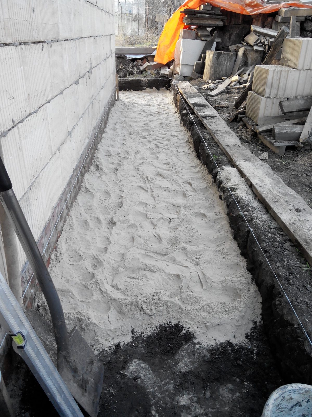

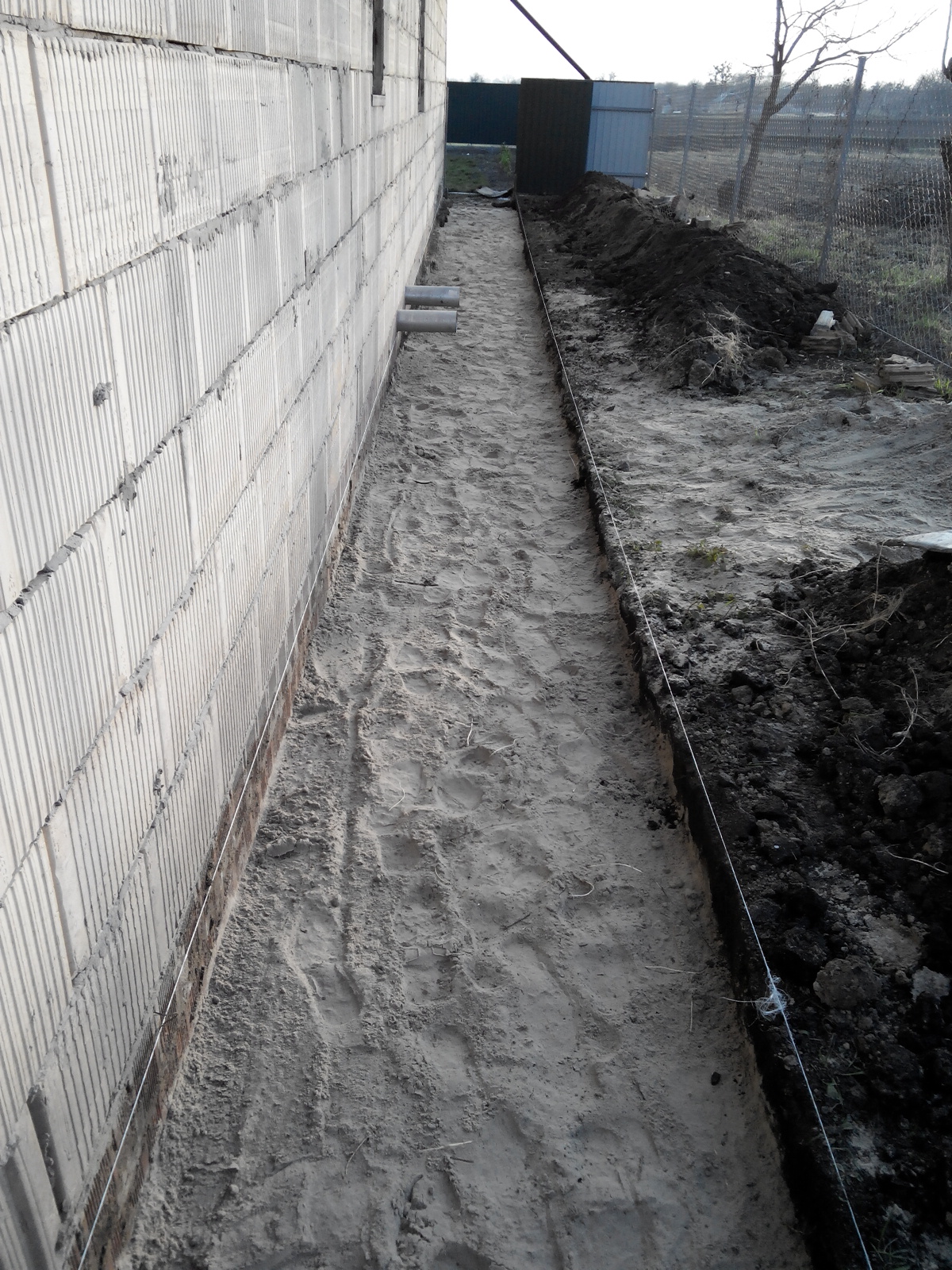

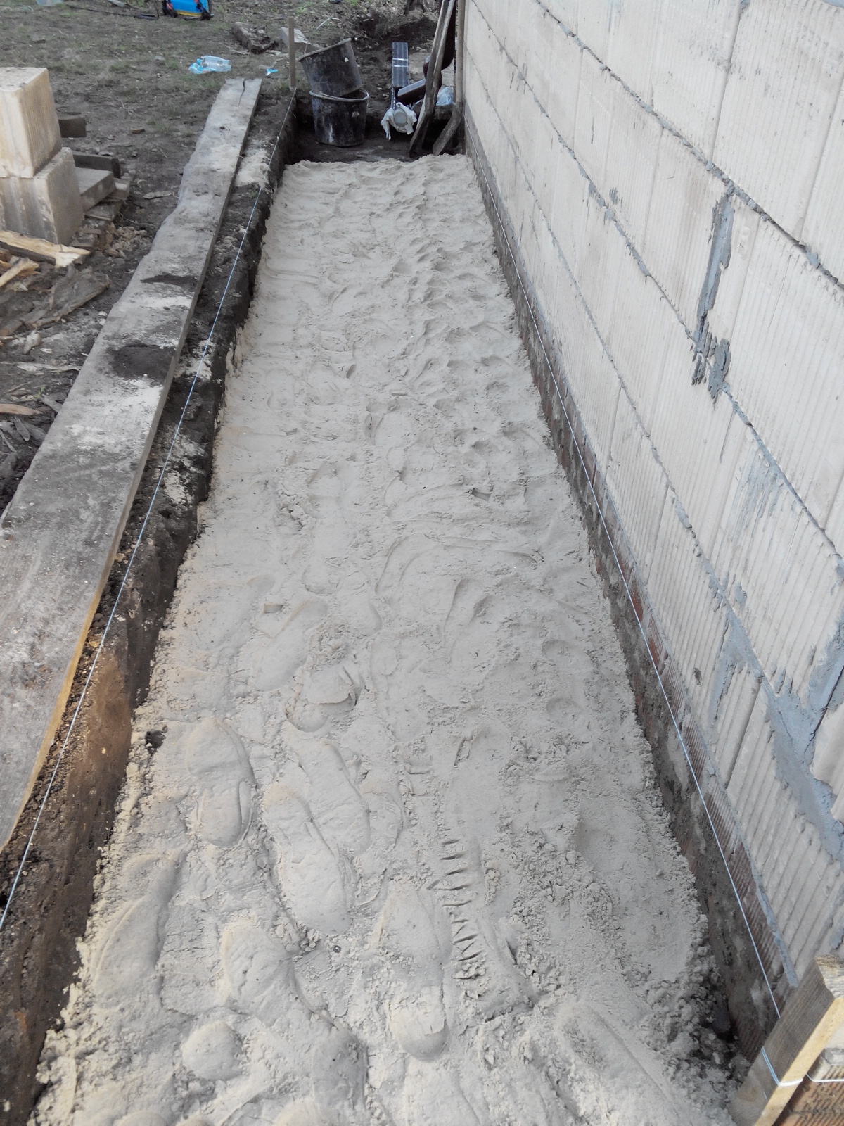

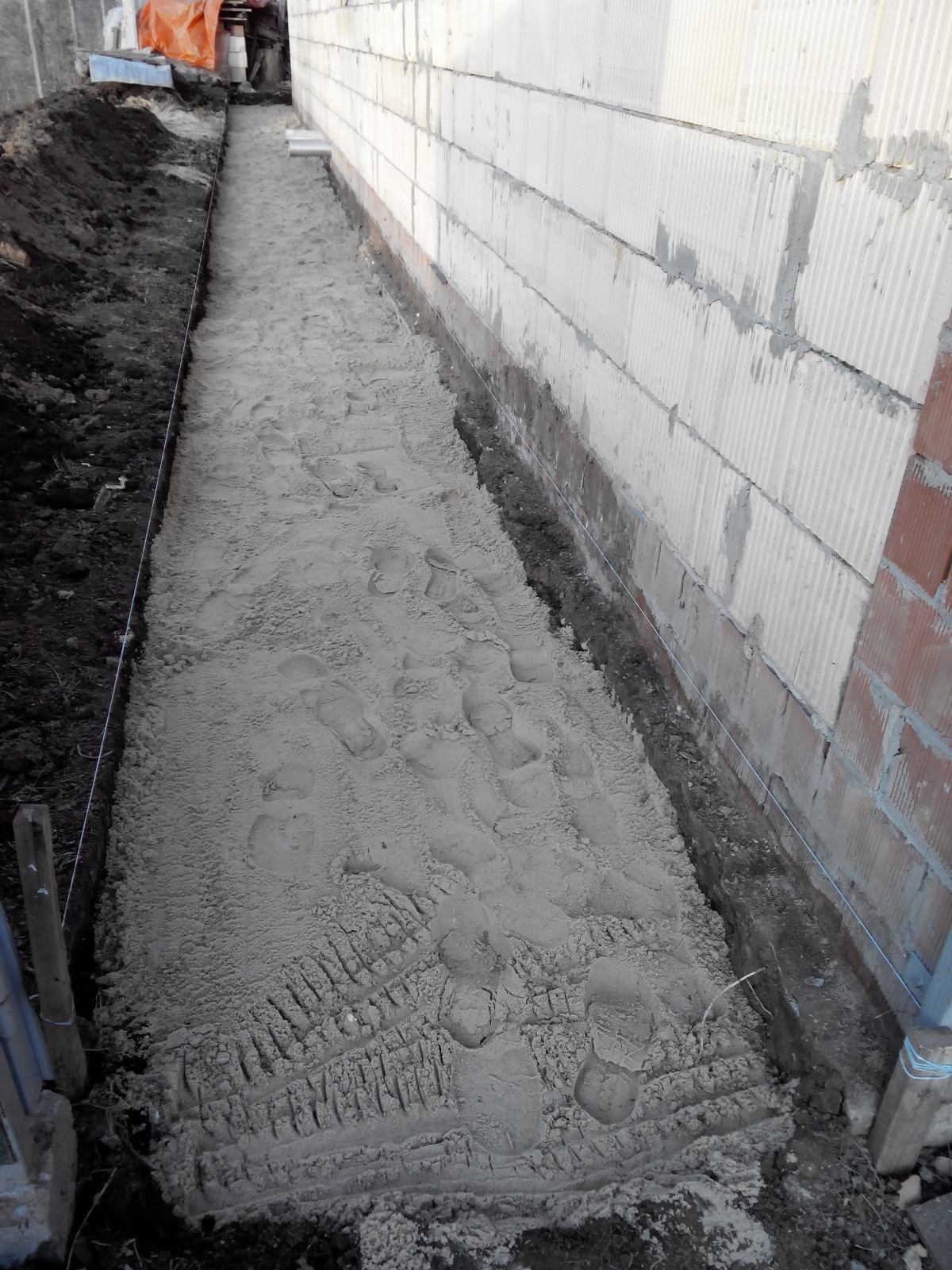

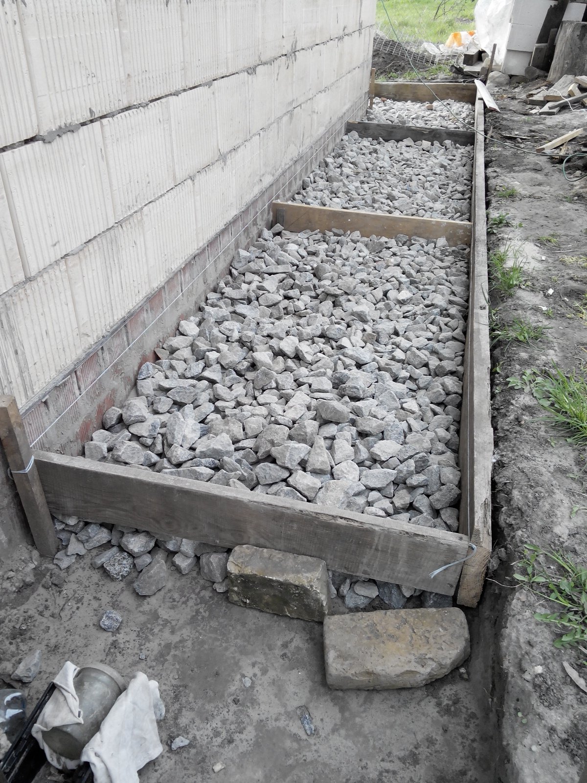

VIP13 Опубліковано: 28 квітня 2017 Автор Поділитись Опубліковано: 28 квітня 2017 В начале строительного сезона подумывал как-то о традиционном для меня в этой ветке планировании предстоящих подвигов. Но начав писать бесконечный список того, что нужно сделать "обломался", и решил не заниматься в этот раз стратегическим планированием, а ограничиться оперативным исходя из существующих ограничений в доступных временных и материальных ресурсах. Первым делом решил заняться обустройством отмостки вокруг банно-хозяйственной постройки. Этой весной переживал расстройство чувств аналогичное предыдущей весне в связи с подтоплением талыми водами подвала. К этому приложили свою лепту перешедшие в разряд недругов кроты. Отмостку решил сделать бетонную шириной 90 см. с пирогом- Песок 5 см, крупный щебень 5 см, сетка 100х100, бетон 10см. Есть вопрос к бывалым на предмет целесообразности закладки демпферных реек через каждые 2 м. Если их делать из дерева, то несколько смущает неизбежное их разрушение через время с соответствующим нарушением защитных от воды свойств отмпостки. Какие будут мнения? На фото подготовительные работы. 3 Посилання на коментар Поділитися на інших сайтах More sharing options...

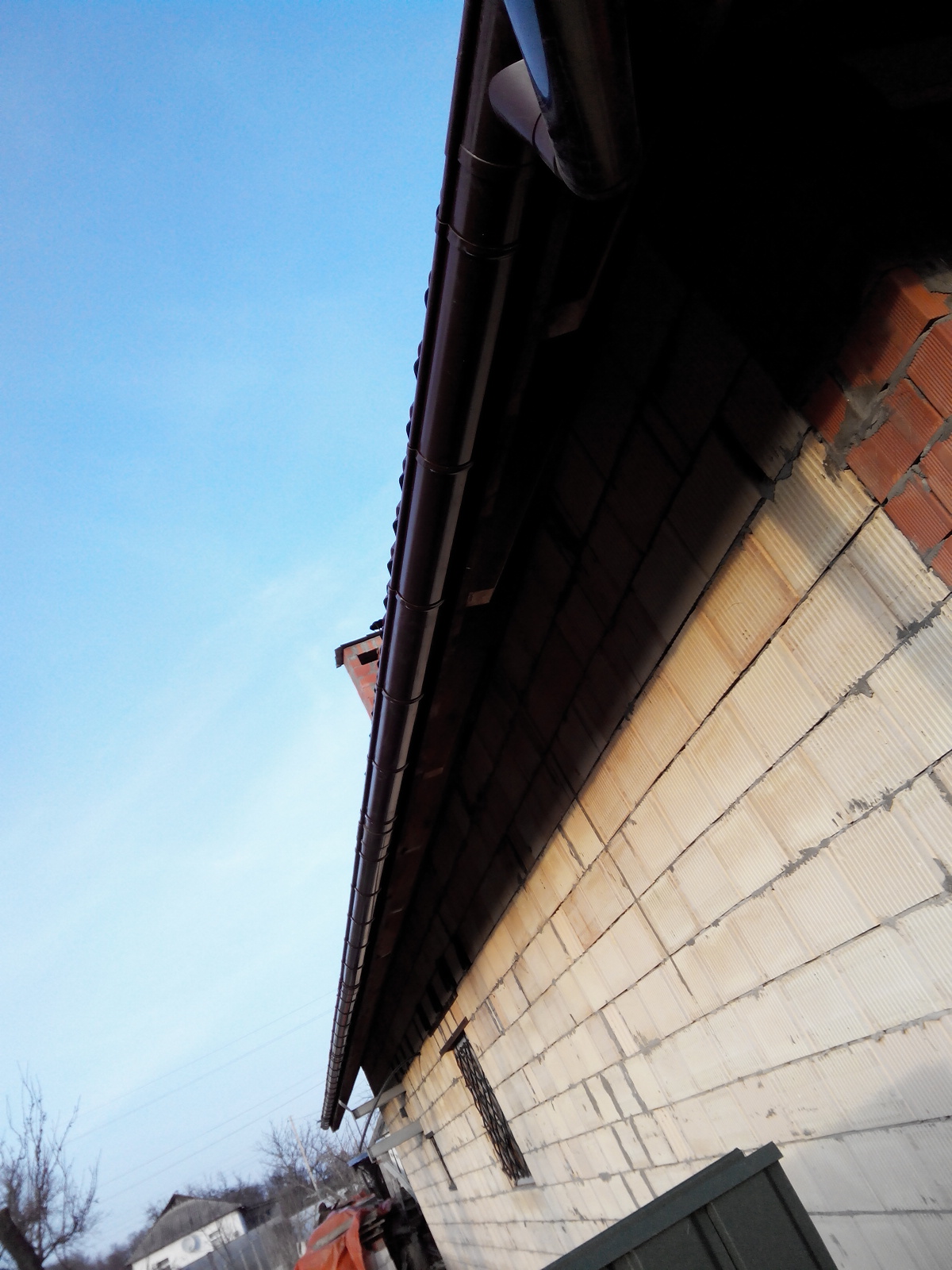

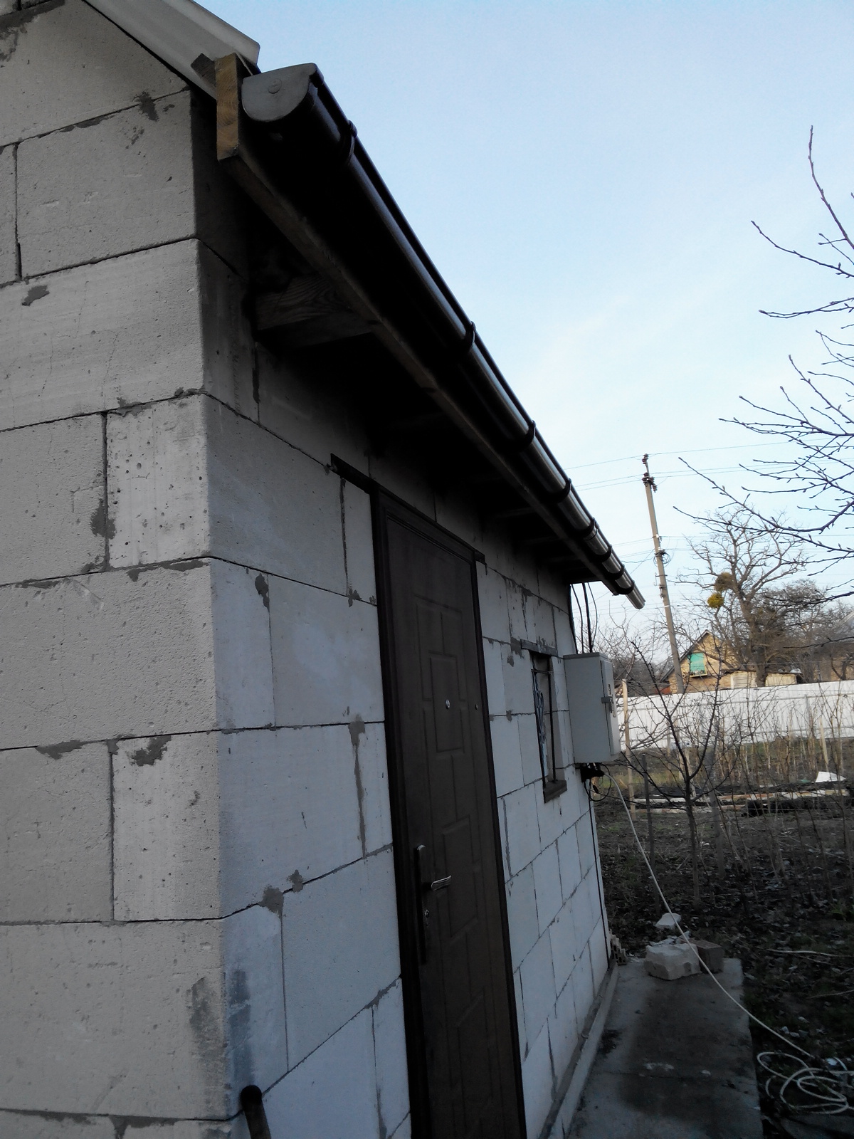

VIP13 Опубліковано: 28 квітня 2017 Автор Поділитись Опубліковано: 28 квітня 2017 Попутно закрепили водсосточку на тыльной стороне здания банно-хозяйственного бока и хоз. домика. 2 Посилання на коментар Поділитися на інших сайтах More sharing options...
Gitan Опубліковано: 28 квітня 2017 Поділитись Опубліковано: 28 квітня 2017 Есть вопрос к бывалым на предмет целесообразности закладки демпферных реек через каждые 2 м. Если их делать из дерева, то несколько смущает неизбежное их разрушение через время с соответствующим нарушением защитных от воды свойств отмостки. Какие будут мнения? На фото подготовительные работы. Не надо реек. Заливаете, сохнет, а потом болгаркой нарезаете демпферные швы. Затем в шов герметик. 2 Посилання на коментар Поділитися на інших сайтах More sharing options...

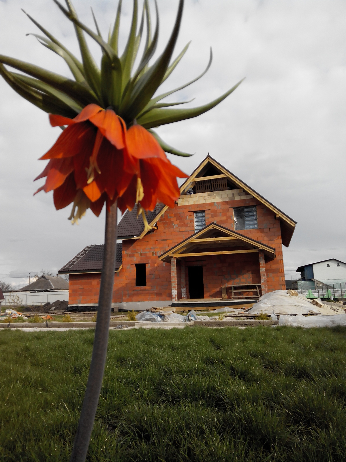

VIP13 Опубліковано: 28 квітня 2017 Автор Поділитись Опубліковано: 28 квітня 2017 Ну и немного лирики. 5 Посилання на коментар Поділитися на інших сайтах More sharing options...
