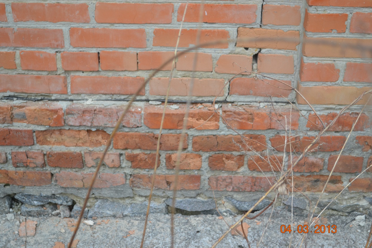

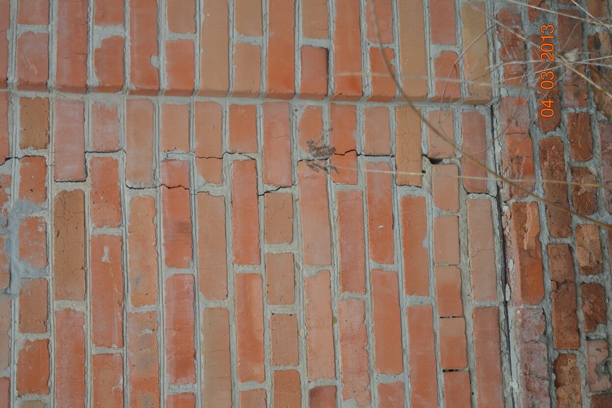

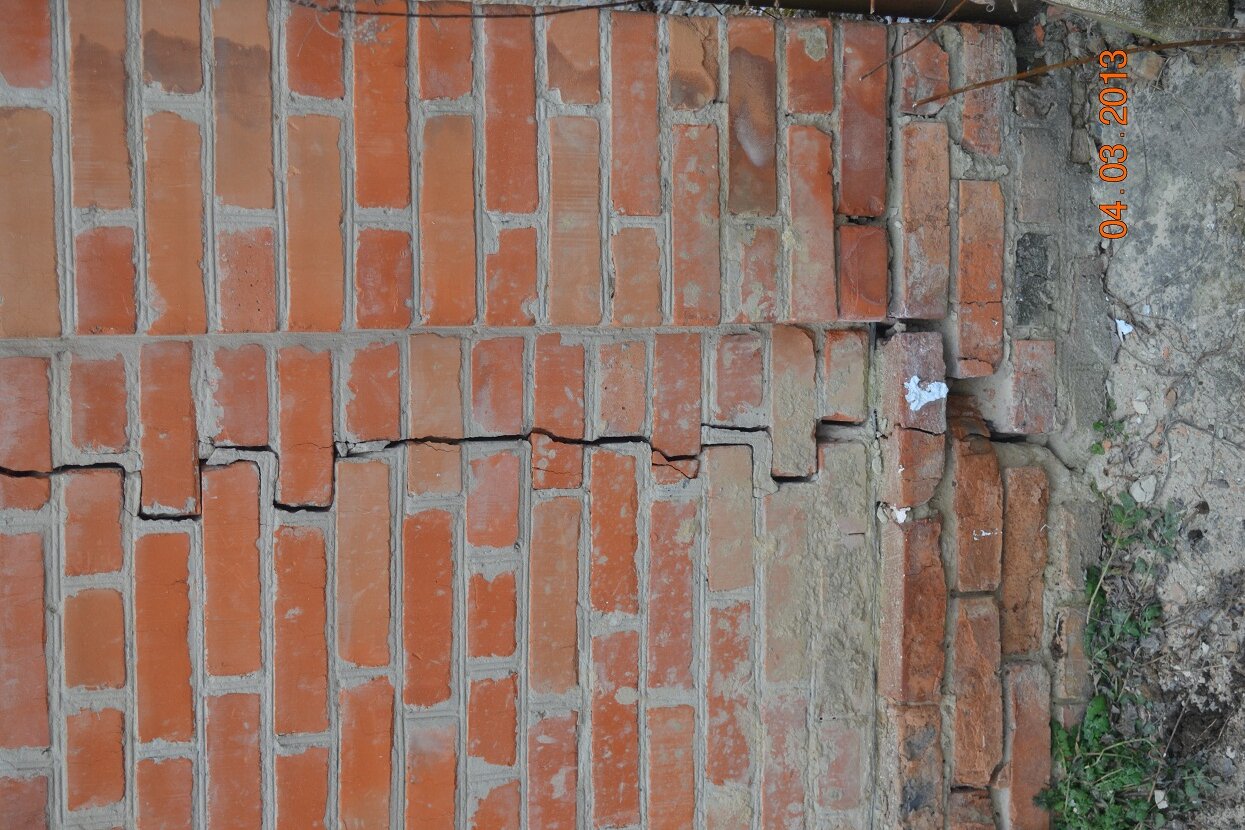

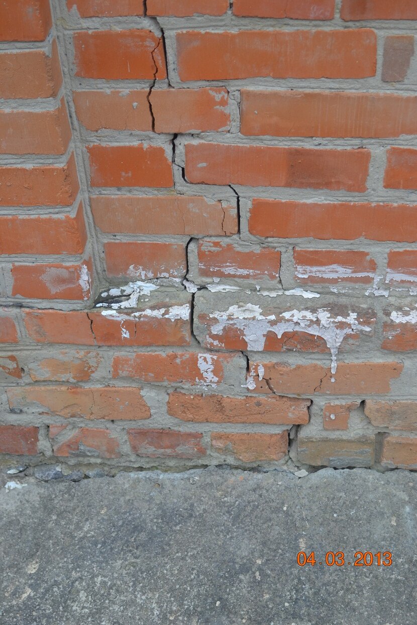

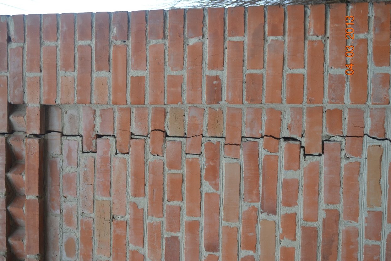

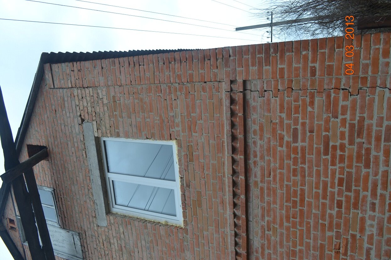

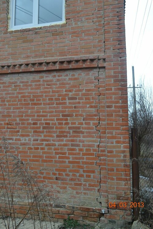

oveshik Опубліковано: 31 березня 2013 Поділитись Опубліковано: 31 березня 2013 Купил дачу.В стенах присутствуют трещины. Материал стен кирпич.Подскажите варианты укрепления. Посилання на коментар Поділитися на інших сайтах More sharing options...
Игореха Опубліковано: 1 квітня 2013 Поділитись Опубліковано: 1 квітня 2013 я так понимаю, что в самом фундаменте соотв. трещин нет? Посилання на коментар Поділитися на інших сайтах More sharing options...
ur5imw Опубліковано: 1 квітня 2013 Поділитись Опубліковано: 1 квітня 2013 Подскажите варианты укрепления. тут не утепление , тут усиление конструкции необходимо делать Посилання на коментар Поділитися на інших сайтах More sharing options...
dafi Опубліковано: 1 квітня 2013 Поділитись Опубліковано: 1 квітня 2013 Для начала можно швеллером стянуть, а вообще такой вопрос нужно задать конструктору. Посилання на коментар Поділитися на інших сайтах More sharing options...
Stas_ukr Опубліковано: 1 квітня 2013 Поділитись Опубліковано: 1 квітня 2013 я так понимаю, что в самом фундаменте соотв. трещин нет? чет я фундамента там не вижу, он там есть? Посилання на коментар Поділитися на інших сайтах More sharing options...
ur5imw Опубліковано: 1 квітня 2013 Поділитись Опубліковано: 1 квітня 2013 чет я фундамента там не вижу, он там есть? есть,но бетон по моему сыпется... Посилання на коментар Поділитися на інших сайтах More sharing options...
karapuz74 Опубліковано: 1 квітня 2013 Поділитись Опубліковано: 1 квітня 2013 Бутовый камень по ходу. Зачем брали то с такой трещиной? Не смутила данная проблема? Или цена сладкая была? Внутри дома есть трещина? Посилання на коментар Поділитися на інших сайтах More sharing options...
Игореха Опубліковано: 1 квітня 2013 Поділитись Опубліковано: 1 квітня 2013 тут не утепление , тут усиление конструкции необходимо делать А при чем тут утепление? ;) Добавлено через 5 минут Внутри дома есть трещина? Ну а куда же она денется? Могли замазать ремонтным слоем штукатурки, но трещина никуда не денется. Чудес не бывает Первопричина в крыше. Посилання на коментар Поділитися на інших сайтах More sharing options...
Stas_ukr Опубліковано: 1 квітня 2013 Поділитись Опубліковано: 1 квітня 2013 Первопричина в крыше. я думаю в фундаменте и армопоясах...ИМХО Посилання на коментар Поділитися на інших сайтах More sharing options...
ur5imw Опубліковано: 1 квітня 2013 Поділитись Опубліковано: 1 квітня 2013 А при чем тут утепление?... ну читать я не умею..., буквы иногда путаю Посилання на коментар Поділитися на інших сайтах More sharing options...
Игореха Опубліковано: 1 квітня 2013 Поділитись Опубліковано: 1 квітня 2013 я думаю в фундаменте и армопоясах...ИМХО Если бы фундамент не подмывала вода, годами льющаяся с крыши, то может картина была бы и иной Там судя по всему еще и распор от крыши на стены передается. И кладку угловых колонн вели "в штробу". Так кладку делают очень часто, но это не совсем правильно Трещина как раз и пошла по этой штробе, потому как при таком методе невозможно обеспечить однородный и заполненный шов. Да еще и по стенам вода бежала. Посилання на коментар Поділитися на інших сайтах More sharing options...
oveshik Опубліковано: 1 квітня 2013 Автор Поділитись Опубліковано: 1 квітня 2013 На самом фундаменте трещины 2шт. а на доме 4 Добавлено через 1 минуту есть какой-то. Сейчас чуть потеплело отобью отмостку и дороюсь до фундамента. Так как видно его не особо Добавлено через 1 минуту Трещины внутри тоже есть. Дом стоит в таком состоянии около 10лет. Вроде устоялся, хотя ни водостоков ни норм. отмостки нет. Добавлено через 1 минуту Смущала. Но цена действительно сладкая. Добавлено через 1 минуту чет я фундамента там не вижу, он там есть? есть но непонятно сколько его. Бут. Добавлено через 5 минут Бутовый камень по ходу. Зачем брали то с такой трещиной? Не смутила данная проблема? Или цена сладкая была? Внутри дома есть трещина? Есть и внутри. Цена очень сладкая и классное место. Надеюсь все-же найти оптимальный способ решить проблему Добавлено через 1 минуту я так понимаю, что в самом фундаменте соотв. трещин нет? есть но всего две. и фундамента толком пока не видно Посилання на коментар Поділитися на інших сайтах More sharing options...
karapuz74 Опубліковано: 2 квітня 2013 Поділитись Опубліковано: 2 квітня 2013 По периметру арматуру и стянуть пробовать. Или хоть зафиксировать в таком положении. Точно 10 лет стоит такой? Может только недавно трещина пошла и хозяева по низкой цене его сплавили? Низкая цена и хорошее место-антонимы. Ищите подвох! Посилання на коментар Поділитися на інших сайтах More sharing options...
Игореха Опубліковано: 2 квітня 2013 Поділитись Опубліковано: 2 квітня 2013 Ищите подвох! Один уже нешел же И очень явный Посилання на коментар Поділитися на інших сайтах More sharing options...
karapuz74 Опубліковано: 2 квітня 2013 Поділитись Опубліковано: 2 квітня 2013 Обычно подвохи незаметны. Может трещина это вершина айсберга Посилання на коментар Поділитися на інших сайтах More sharing options...
oveshik Опубліковано: 3 квітня 2013 Автор Поділитись Опубліковано: 3 квітня 2013 По периметру арматуру и стянуть пробовать. Или хоть зафиксировать в таком положении. Точно 10 лет стоит такой? Может только недавно трещина пошла и хозяева по низкой цене его сплавили? Низкая цена и хорошее место-антонимы. Ищите подвох! на самом деле стоит 10 лет. Предыдущая хозяйка продала така как умер муж а у самой денег так и не нашлось. Посилання на коментар Поділитися на інших сайтах More sharing options...
Метизы-94 Опубліковано: 23 липня 2013 Поділитись Опубліковано: 23 липня 2013 на самом деле стоит 10 лет. Предыдущая хозяйка продала така как умер муж а у самой денег так и не нашлось. У нас была аналогичная проблема с офисным зданием. Вызвали специалиста, и оказалось, что стоит оно на слабых грунтах, и с таянием снегов вода потихоньку его вымывает. Решили проблему и можем поделиться рекомендациями с вами. 1. отвести воду с крыши от фундамента с помощью отмостки и сточных труб. 2. Проверить наличие пустот вокруг дома в земле и засыпать их глиной 3. Стянуть поясом из арматуры или полосы в нескольких местах. 4. В местах, где образовались трещины можно пропилить шов и вставить в пропил куски арматуры с преиодическим профилем. Потом шов заштукатурить. У нас процесс замедлился после того, как мы решили вопрос с отводом воды и отмосткой, поэтому, так как разрушения только начинались, мы ничего больше не делали. Трещины могут появляться в стенах и при нетронутом фундаменте. Ведь сам кирпич имеет свою прочность. Стена в пол кирпича из сисликатного кирпича начинает разрушаться при нагрузке 52 кгс/см2. Но если ее армировать, например просечно-вытяжной сеткой типа (ссылка устарела), (ссылка на изображение устарела) то разрушение начнется уже при 118-134 кгс/см2 ( в зависимости от способа армирования). Как на странно, если армироватьболее дорогой сектой кладочной из проволоки ВР-1, то разрушения начинаются при 72-117 кгс/см2( в зависимости от способа армирования). Такой вывод сделал анализируя результаты исследования Харьковского Государственного Технического Университета строительства и архитектуры, которые он проводил в 2011 году. Делаю вывод, что весьма выгодно армировать кирпичную кладку металлической сектой. Веками стоять будет при хорошем фундаменте Посилання на коментар Поділитися на інших сайтах More sharing options...
v2w Опубліковано: 23 липня 2013 Поділитись Опубліковано: 23 липня 2013 Фото поверхносно и малоинформативное. Неравномерная просадка + отсутствие первязки продольной и поперечной стены 2 етажа /фото 1и 2/. Однозначно - углы в обойму и стянуть металическими тяжами /2х50мм2/ хотя бы на уровнях всех перекрытий Посилання на коментар Поділитися на інших сайтах More sharing options...
