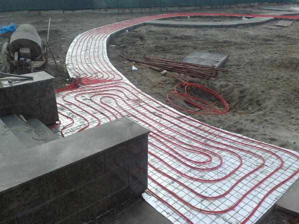

sirglund Опубліковано: 1 квітня 2013 Поділитись Опубліковано: 1 квітня 2013 Как по мне спор безсмысленый, если принять тот факт что вода в этих трубазх будет замерзать, а другая жидкость стоит дополнительных $$$ + нужно както врезать в систуму отопления... Тосол до -32 градусов стоит около 15 грн/литр, до -42 - около 20грн. 1 литр - это почти 9 метров 16-й м/п трубы и 5 метров 20-й м/п трубы. Теплообменник стоит 200-500 грн. А вот что по теплозатратам я не знаю как высчитать... Спецы помогайте. Посилання на коментар Поділитися на інших сайтах More sharing options...

naupv Опубліковано: 1 квітня 2013 Поділитись Опубліковано: 1 квітня 2013 Тосол до -32 градусов стоит около 15 грн/литр, до -42 - около 20грн. Тосол предназначен для машин, Вы же суп вилкой не едите. В систему отопления свои жидкости применяют. 1 Посилання на коментар Поділитися на інших сайтах More sharing options...

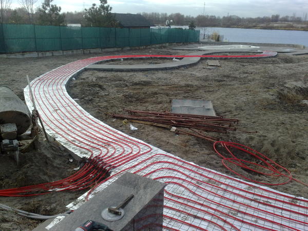

naupv Опубліковано: 6 квітня 2013 Поділитись Опубліковано: 6 квітня 2013 Вот например 1 Посилання на коментар Поділитися на інших сайтах More sharing options...
