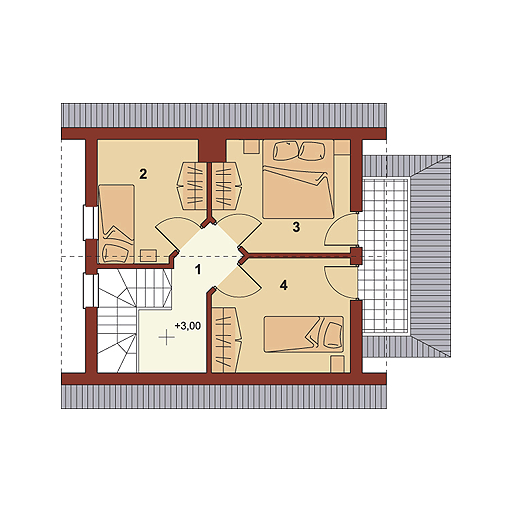

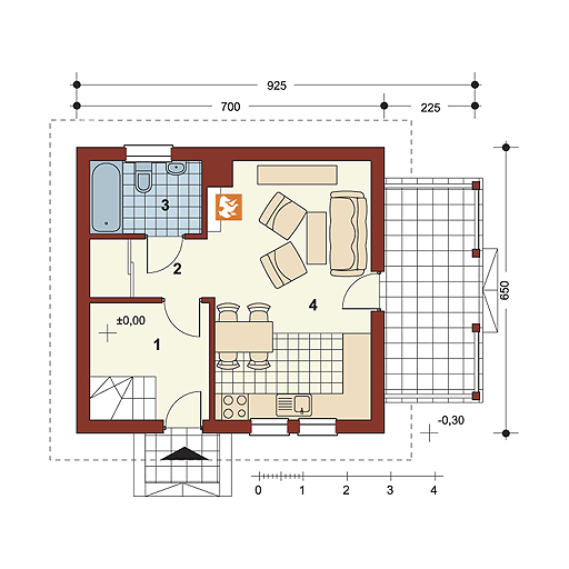

Что можно поместить ?????
1 - Этаж - 32м2
Кухня гостинная - 23-25м2
Лестница - 1,5-3м2
Санузел - 3-4м.кв
Тамбурок 2-3м.кв
2. Этаж
Спальня - 12м.кв
Спальня - 12м.кв
Тамбурок - 3м.кв
Санузел - 4м.кв
Я быстренько набросал как бы сделал я на таком маленьком участочке..........

Исходя из параметров можете поискать в сети проекты, таковых не мало.
Даже на форуме есть луди которые такие домики стоят www.stroimdom.com.ua/forum/showthread.php?t=79095
Заплатите главное за опытный расчет материалов на фундамент, коробку с крышей и выучите расценки на работы в Вашем регионе и думаю что Вам хватит этих денег по любому. А еще многое нужно изучить самому!
