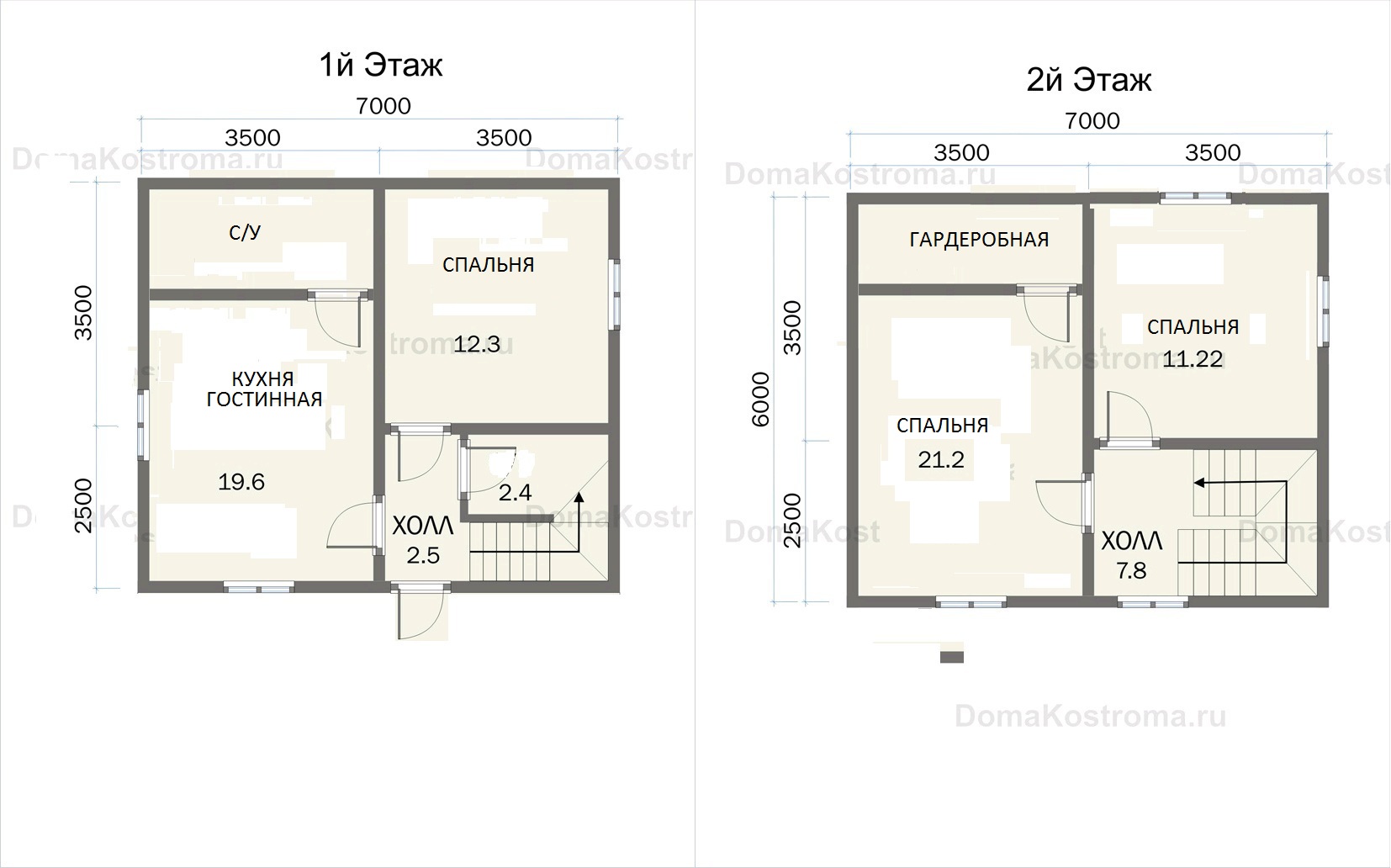

AНДРЮША Опубліковано: 30 березня 2013 Поділитись Опубліковано: 30 березня 2013 Бывал я в доме, который находился на участке в 2 сотки. Все документы были оформлены. Кстати, дом успешно продался. Самое главное и ценное в таких домах - это инфраструктура, если дом находится в городской черте или очень рядом, то почему бы и нет. Все решаемо (по крайней мере в Одессе). Для автора - не гонитесь за площадями, делайте 6х6, максимум 7х7 в два этажа, получите куб - практически идеальную форму для дома и земли под цветочки останется. 7 Посилання на коментар Поділитися на інших сайтах More sharing options...

turbik78 Опубліковано: 31 березня 2013 Поділитись Опубліковано: 31 березня 2013 Для автора - не гонитесь за площадями, делайте 6х6, максимум 7х7 в два этажа, получите куб - практически идеальную форму для дома и земли под цветочки останется. вот что-то типа этого, хотя многим не понра туалет в кухне-гостинной у меня участок поболее, но "пятно застройки" ограничено подобными размерами 1 Посилання на коментар Поділитися на інших сайтах More sharing options...
