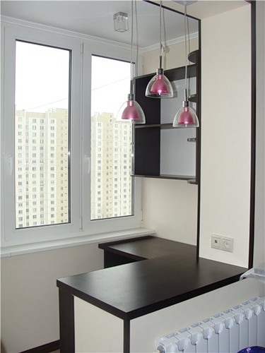

ss74 Опубліковано: 30 березня 2013 Поділитись Опубліковано: 30 березня 2013 Здравствуйте. Делаю ремонт в квартире. Стал вопрос об увеличении площади балкона. Дом 69 года, 9 этажей. Балкон 3,2*0,8. Хочу увеличить площадь, утеплить и снять окно с дверями. Начитавшись интернета понял, что можно сделать вынос "по полу" на 70-80 см. вот пример что должно получиться Нашел фирму, которая готова взяться за это дело. Смущает то как они предлагают сделать утепление - 50 мм стеродура. Не мало ли этого? собственно часть переписки(цены не пишу): "Сварная платформа, с швеллера и перильной части. Ферма снятия нагрузки, консоли, нижняя под варка стального листа. Покраска изделия. Наружная отделка для данного назначения проф настил(8). Установка ПВХ окон rehau-60 пакет 4 10 4 10 4. Maco фурнитура, три створки рабочие.Монтаж отливов,кровли с осб и проф настила.(усиленная звукоизоляционная). Герметизация полимерами, гидроизоляция, ветра изоляция, пара изоляция, утепление стеродуром,монтаж отражателя на основе нат.фольги, с утеплителем. Монтаж пола с осб плиты. Монтаж гипсокартону. После нас балкон зимой тёплый, а летом прохладный. Герметичный и крепкий. Гарантия на балкон 10 лет. Контроль качества выполняемых работ." их работы 1 2 Посилання на коментар Поділитися на інших сайтах More sharing options...

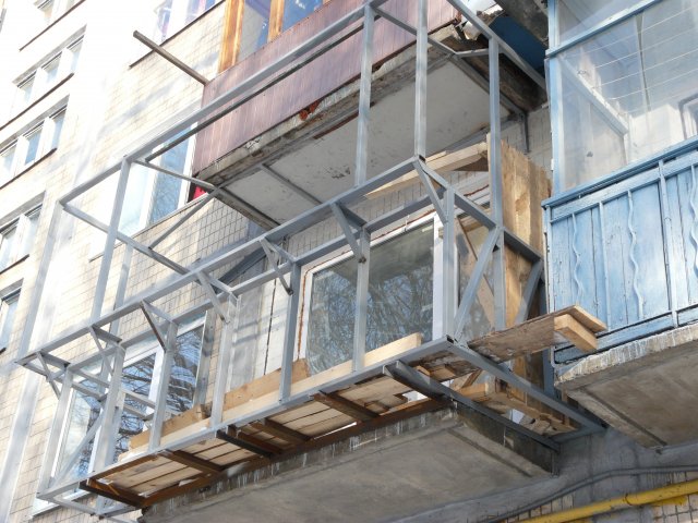

lug Опубліковано: 30 березня 2013 Поділитись Опубліковано: 30 березня 2013 швелера крепятся "в стену" Если соседи не возражают. А если будут возражать и стуканут куда-нить - кисло будет всем, и хозяевам, и строителям, т.к. такие выносы требуют разрешений, согласований, проекта, ввода в эксплуатацию и т.п. Хотя по -факту этим мало кто заморачивается, обычно всё это городят под чёрным флагом. По конструкции. На добротную кирпичную стену возможно пригородить такой балкон, а вот в панельке - стрёмно. Панель тонкая и неоднородная, выдержит ли вес того, что вы хотите на неё навесить - хз. По теплу. Балкон будет холодным и некомфортным в морозы. Почитайте реальные отзывы владельцев www.stroimdom.com.ua/forum/showthread.php?t=116118 2 Посилання на коментар Поділитися на інших сайтах More sharing options...

lug Опубліковано: 31 березня 2013 Поділитись Опубліковано: 31 березня 2013 совсем не в несущую стену. А в какую же , по вашему? Обычно стеновая панель состоит из 2-х слоёв бетона по 6-8 см снаружи и внутри, а между ними слой утеплителя: керамзитобетон, пенопласт попадался, или шлаковата. В любом случае внутренний слой - слабый, перфоратор ныряет в него, как в пустоту, порой простую рамку под окна не можем с первого раза навесить. Прочным можно считать бетонный периметр панели, но если в нём продолбить 5 дырок под швеллера, и навесить 2 тонны балкона, никто не знает , как оно себя поведет. Моё мнение: швеллер-то всё выдержит, а вот стена работает на пределе прочности 2 Посилання на коментар Поділитися на інших сайтах More sharing options...
ss74 Опубліковано: 31 березня 2013 Автор Поділитись Опубліковано: 31 березня 2013 А в какую же , по вашему? Обычно стеновая панель состоит из 2-х слоёв бетона по 6-8 см снаружи и внутри, а между ними слой утеплителя: керамзитобетон, хм... Стена с проемом под окно 1,2м*1,4м, плюс проем под балконную дверь разве может быть несущей? Я всегда думал что нет. Касаемо керамзитобетона - тут с Вами полностью согласен. Очень мягкая. На днях попробую перфом просверлить отверстие, что б понять из чего стена под окном. пс На кухне делал отв. под вытяжку 220 мм. Рабочие не могли закрепить на стене свой станок. Анкер не держал. Пришлось сверлить насквозь и крепиться с помощью резьбовой шпильки. Но самое интересное, когда начали сверлить алмазной коронкой, то попали в бетон очень крепкий. не понятно из какого г-на строили... Посилання на коментар Поділитися на інших сайтах More sharing options...

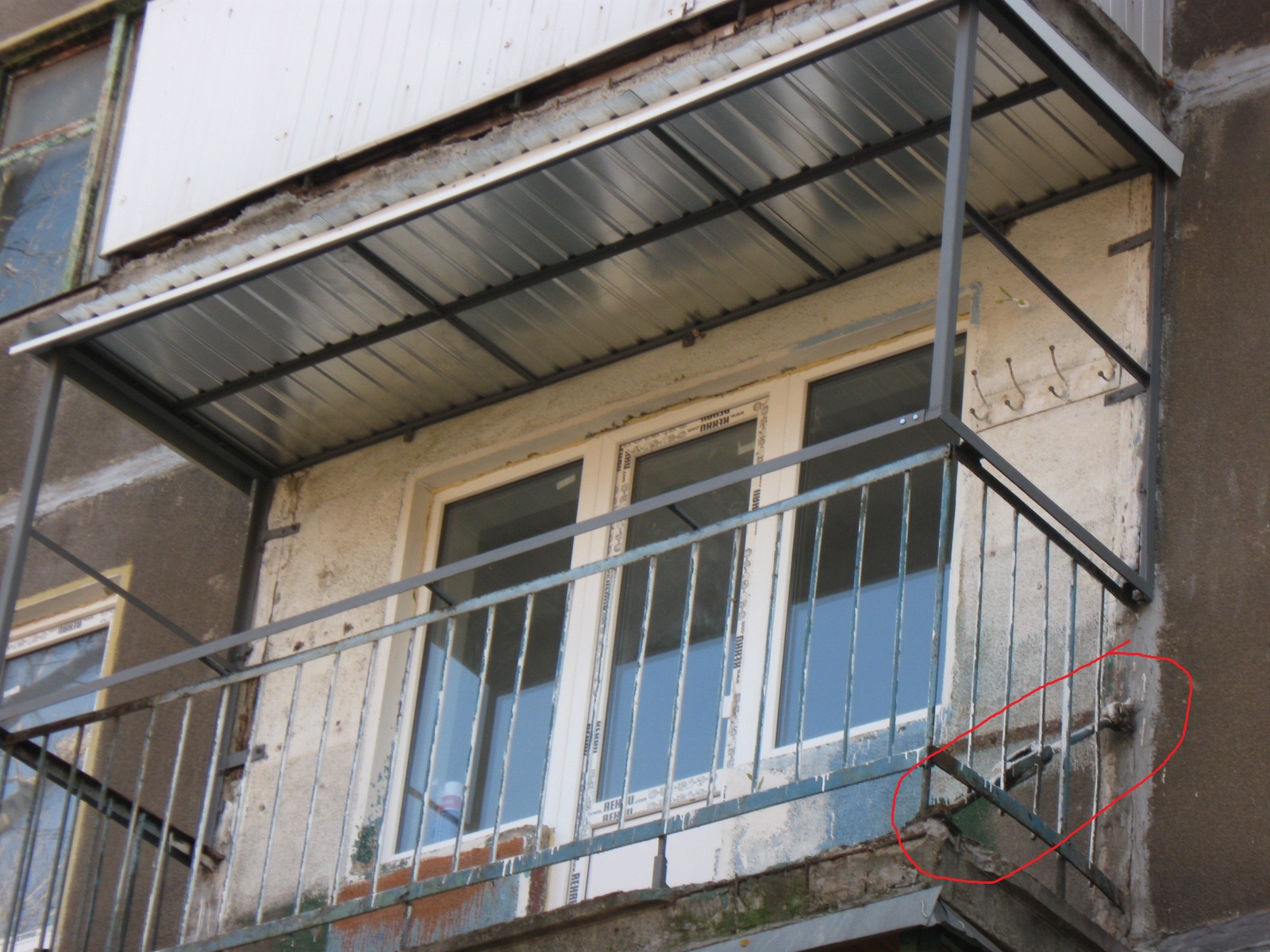

lug Опубліковано: 31 березня 2013 Поділитись Опубліковано: 31 березня 2013 Кирпичная стена более-менее однородная и предсказуемая в смысле прочности. А вот панельки - все разные, и все очень неоднородные. На 1 фото обратите внимание на растяжки, которые держат балкон. В стене и балконной плите имеются закладные, к которым эти растяжки крепятся. Остальная стена, можно сказать, пустая, от минваты внутри - только черная труха осталась. Мы исколупали всю стену, чтоб навесить свою железяку, пока нащупали тонкую полоску живого бетона по краям панели. Ну и куда тут навешивать вынос 80 см? Когда меня заказчики начинают грузить :" балкон 1,5м, утепление, стену уберём....", смотрю на них и думаю: глупые, а потому такие бесстрашные. Посмотрите на последние 2 фото. Балкон подорвал стену (горизонтальная трещина), потому что лишился связки с перекрытием. Почему вы рассчитываете, что ваша стена выдержит нагрузку, которая для неё никогда не планировалась? Посилання на коментар Поділитися на інших сайтах More sharing options...

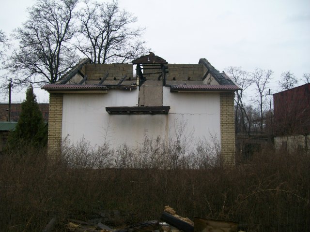

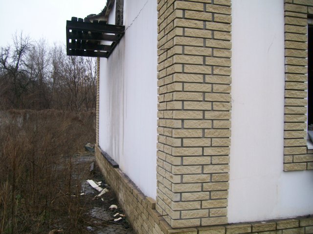

olege-energy Опубліковано: 5 квітня 2013 Поділитись Опубліковано: 5 квітня 2013 Починається з такого як в топік стартера потім шось такого плану (%D1%81%D1%81%D1%8B%D0%BB%D0%BA%D0%B0%20%D0%BD%D0%B0%20%D0%B8%D0%B7%D0%BE%D0%B1%D1%80%D0%B0%D0%B6%D0%B5%D0%BD%D0%B8%D0%B5%20%D1%83%D1%81%D1%82%D0%B0%D1%80%D0%B5%D0%BB%D0%B0) а потім таке? Посилання на коментар Поділитися на інших сайтах More sharing options...
ss74 Опубліковано: 5 квітня 2013 Автор Поділитись Опубліковано: 5 квітня 2013 следуя логике, потом такое все высказываются негативно основываясь на своем мнении. где хоть один факт упавшего балкона от выноса? Посилання на коментар Поділитися на інших сайтах More sharing options...

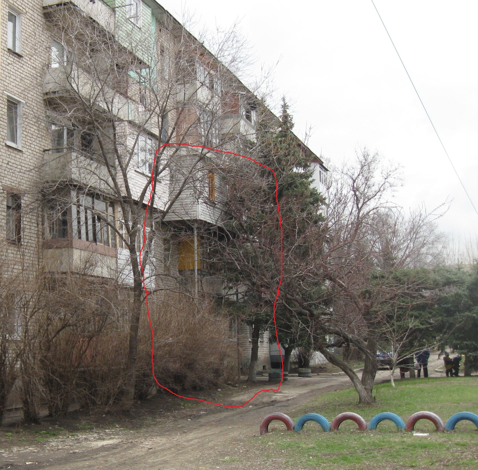

lug Опубліковано: 14 квітня 2013 Поділитись Опубліковано: 14 квітня 2013 Лет несколько назад бывала в этом доме и обратила внимание на этот балкон. Я ещё подумала тогда: нифигасе балконище! На днях проезжала мимо: упс... Балконище подпёрли курьими ножками аж на 3-й этаж. С чего бы это, какие есть соображения? Посилання на коментар Поділитися на інших сайтах More sharing options...
nik_deko Опубліковано: 15 квітня 2013 Поділитись Опубліковано: 15 квітня 2013 В описание темы есть ответ: "вынос по полу 70-80 см" А тут все 1,5 м. Посилання на коментар Поділитися на інших сайтах More sharing options...
