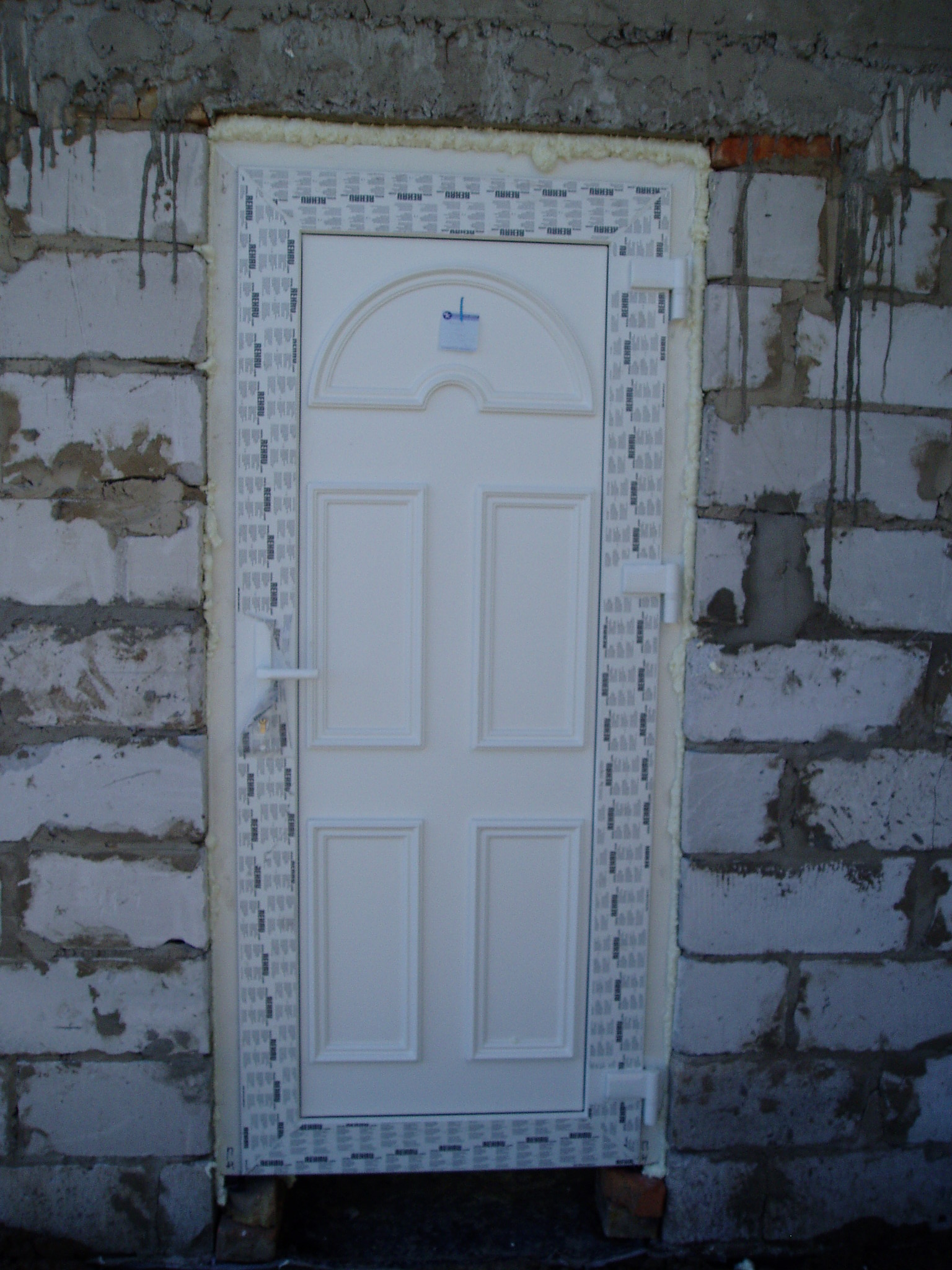

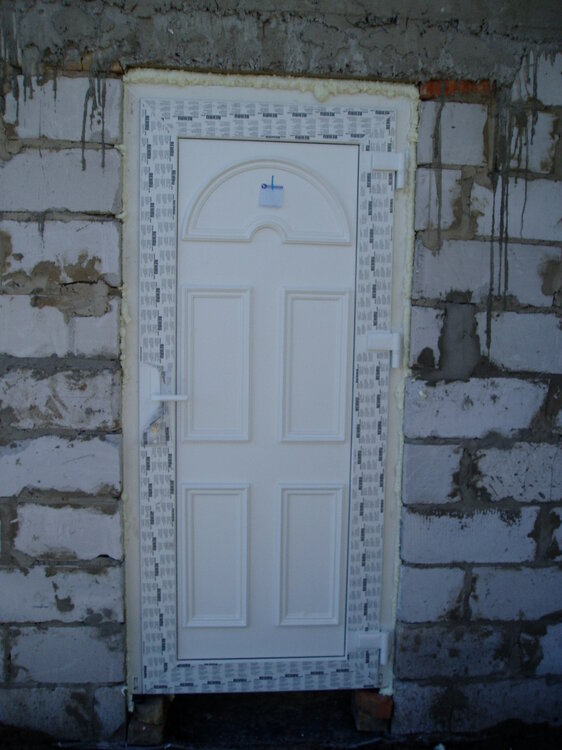

Гість ruslan102 Опубліковано: 24 лютого 2012 Поділитись Опубліковано: 24 лютого 2012 Такие двери делал в прошлом году, профиль рехау брал у болены, сендвич плита от медиапласт. Сложности по монтажу нету, ее надо проста вставить в середину место стеклопакета, так может сделать любой у кого руки с того мета ростут:D. А вобщем красиво и покачеству так ничего, пластик на панели нимецкий Посилання на коментар Поділитися на інших сайтах More sharing options...

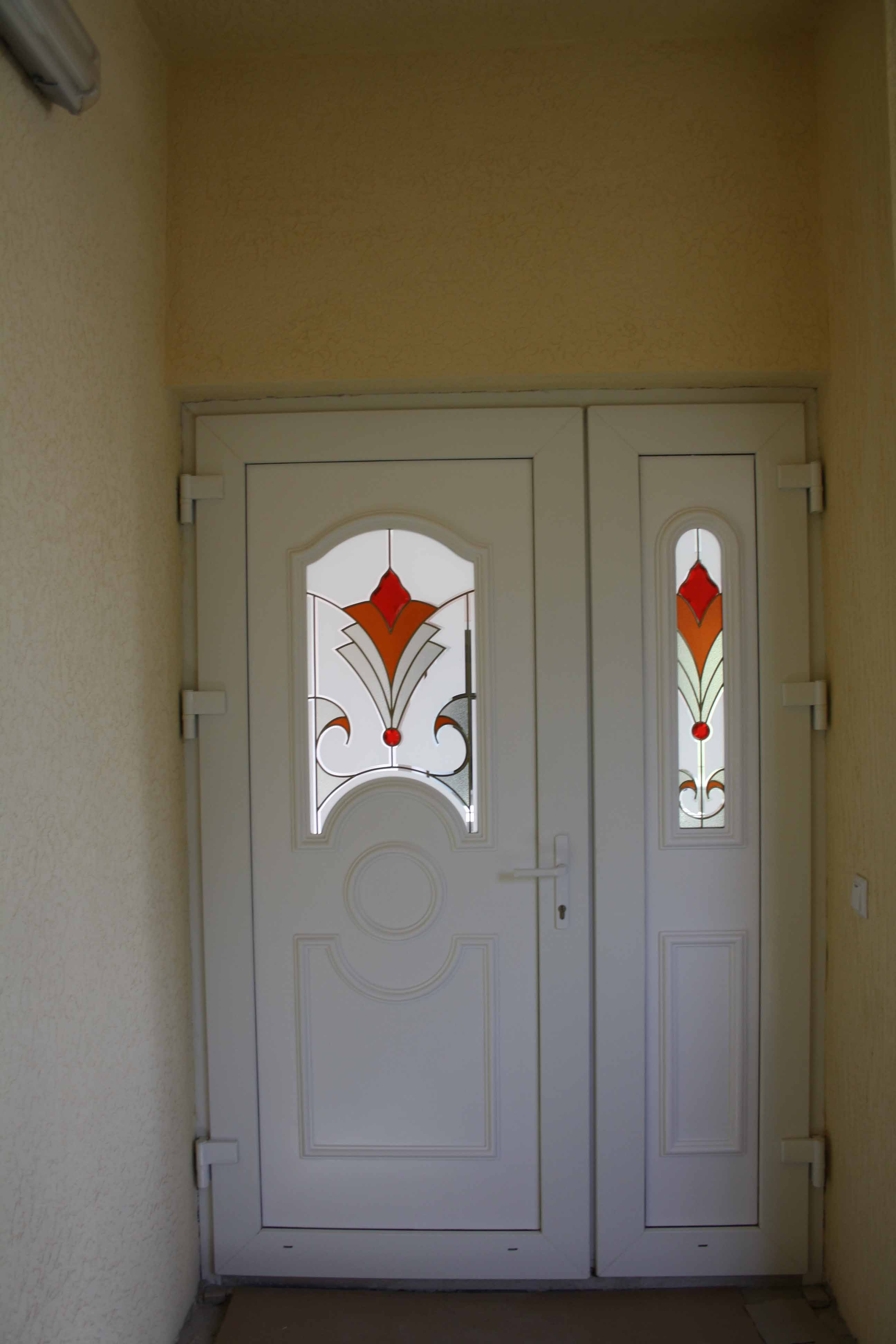

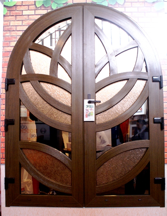

Алік Опубліковано: 25 лютого 2012 Поділитись Опубліковано: 25 лютого 2012 (змінено) Ну если быть справедливым, то мы эту дверь у Надежды впервые увидели Вот немного крупнее Упс! Знакомая дверка. Там ещё вторая есть. Попроще чуток. Змінено 26 лютого 2012 користувачем Валерий Валентинович п 13 Посилання на коментар Поділитися на інших сайтах More sharing options...
Алік Опубліковано: 25 лютого 2012 Поділитись Опубліковано: 25 лютого 2012 (змінено) Просто тяжело представляю дверь за 12 000 грн. Есть и чуток дороже:Профильная система - REHAU T-118, цвет темный дуб. Размеры двери: Ширина 1600мм, высота - 2100мм. Арочный сегмент и все импосты армированны по нашей запатентованной технологии ************ Нажимная ручка, замок на три точки. Фурнитура GU BKS Стеклопакет энергосберегающий (газ Криптон + низкоэмиссионное стекло) однокамерный с использованием рифленого тонированного стекла Змінено 26 лютого 2012 користувачем Валерий Валентинович п 8 4 Посилання на коментар Поділитися на інших сайтах More sharing options...
ОкнаПанда Опубліковано: 25 лютого 2012 Поділитись Опубліковано: 25 лютого 2012 Эта дверь, можно сказать, с секретом -арочная часть с армированием, а это встретить можно очень редко Посилання на коментар Поділитися на інших сайтах More sharing options...

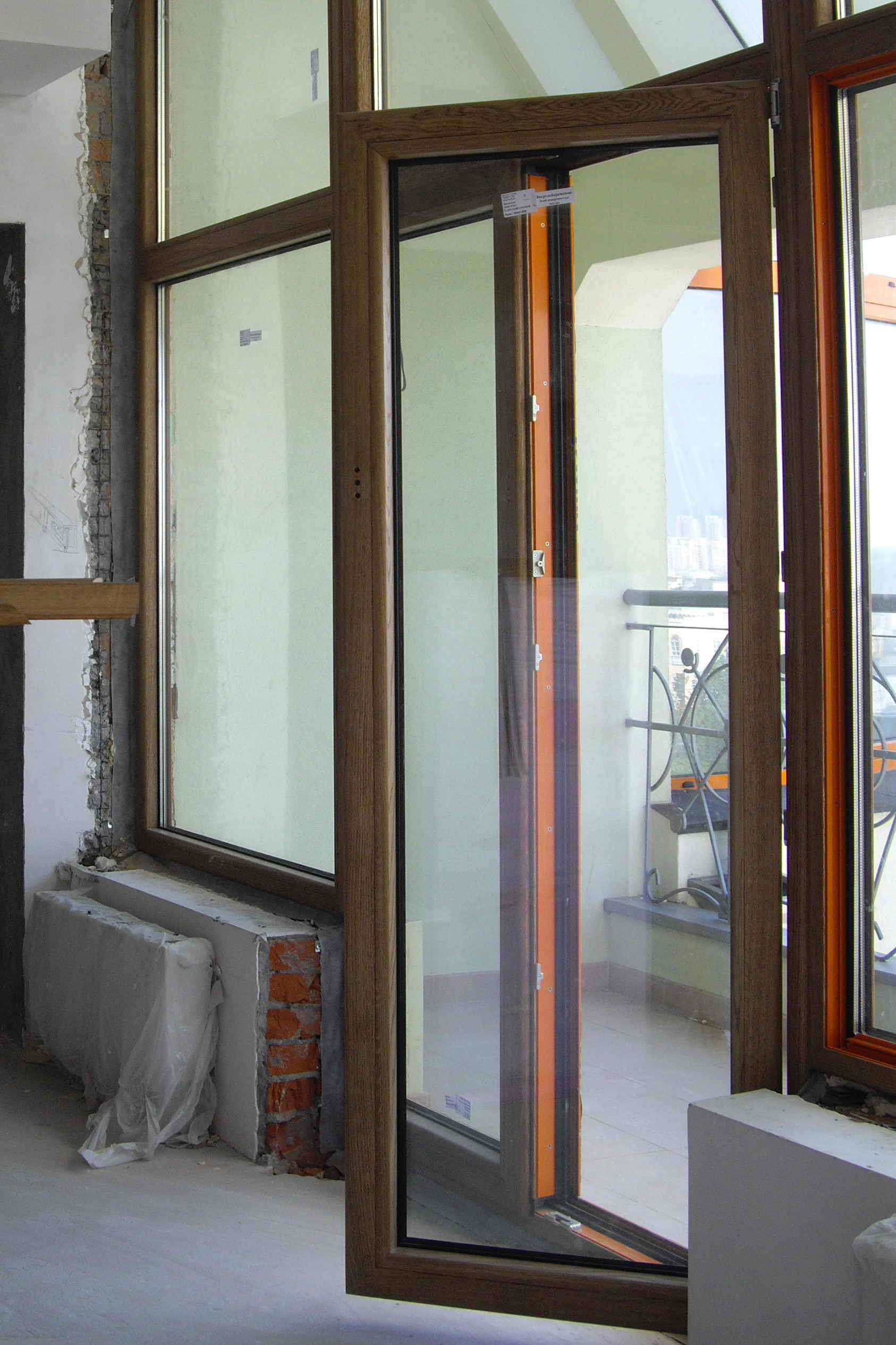

Lumen Опубліковано: 17 травня 2012 Поділитись Опубліковано: 17 травня 2012 А денег заплатите?...много - сделаем Для входных дверей ,алюминиевый профиль - вне конкуренции. А поизвращаться мы тоже можем(алюмо-дерево): Посилання на коментар Поділитися на інших сайтах More sharing options...
lndigo Опубліковано: 17 травня 2012 Поділитись Опубліковано: 17 травня 2012 Для входных дверей ,алюминиевый профиль - вне конкуренции. Каждая кукушка... Дверь из алюминия или очень дорогая, или холодная. Посилання на коментар Поділитися на інших сайтах More sharing options...
ko&ko Опубліковано: 17 травня 2012 Поділитись Опубліковано: 17 травня 2012 Из алюминия сделаете? Реально, хотя попотеть придется. Подобных работ в алюминии, лично я не встречал еще. Добавлено через 3 минуты А денег заплатите?...много - сделаем Для входных дверей ,алюминиевый профиль - вне конкуренции. Скажем так, более долговечен при правильном изготовлении, но по теплу отстает от пластика. Имхо) Алюминий-это на 80% профиль строительно-коммерческого направления. Посилання на коментар Поділитися на інших сайтах More sharing options...
Алік Опубліковано: 17 травня 2012 Поділитись Опубліковано: 17 травня 2012 Я тоже склоняюсь к мнению, что алюминий более предпочтителен для офисных или торговых центров, в частном секторе ИМХО предпочтителен пластик или для имиджевых объектов - дерево. Посилання на коментар Поділитися на інших сайтах More sharing options...
Lumen Опубліковано: 18 травня 2012 Поділитись Опубліковано: 18 травня 2012 (змінено) Каждая кукушка... Дверь из алюминия или очень дорогая, или холодная. У меня есть производство пвх окон. Двери пвх нормального качества дёшево тоже не зделаешь.Отказался их производить после партии в 30шт.Монтаж был тоже "весёлым". Двери из дорогих пвх профилей по цене сопоставимы с тёплыми алюминиевыми дверями. Единичная тёплая алюминиевая дверь(900х2100) со стеклопакетом ламинированным плёнкой(любой),окрашенная в нужный клиенту цвет по табл. RAL ,с монтажём и доставкой- стоит 10000,00грн. Сколько у Вас будет стоить такая дверь в популярном цвете- например RAL 1015(слоновая кость) Змінено 18 травня 2012 користувачем Lumen Посилання на коментар Поділитися на інших сайтах More sharing options...
