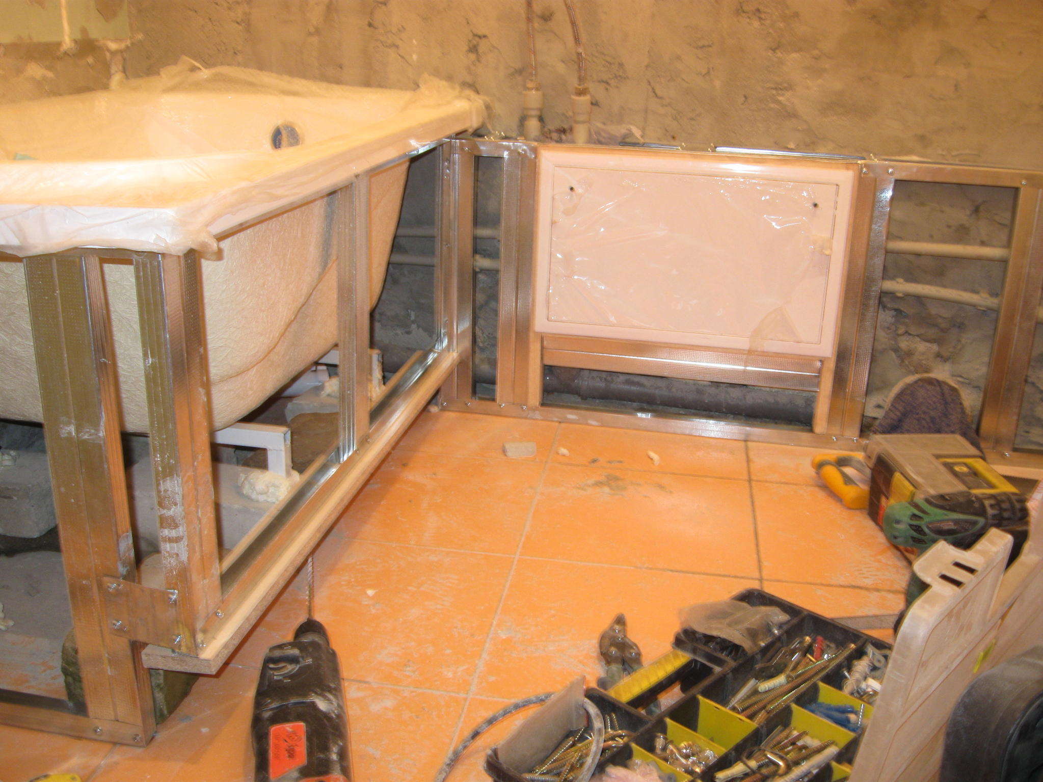

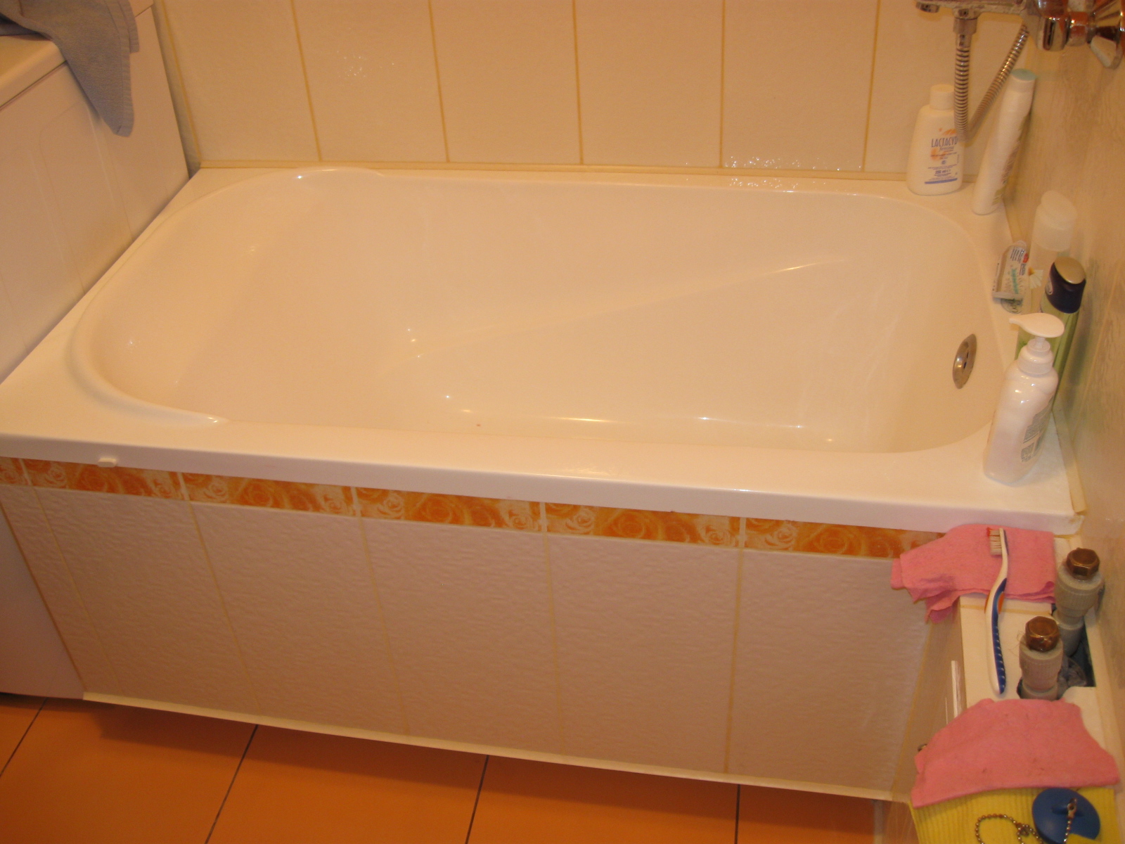

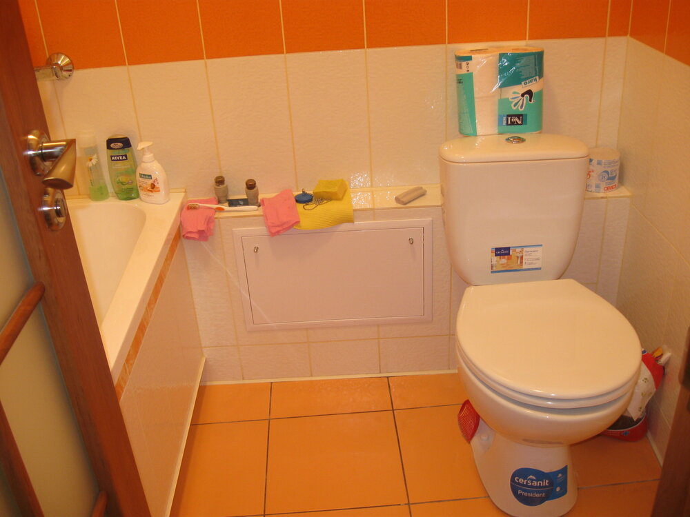

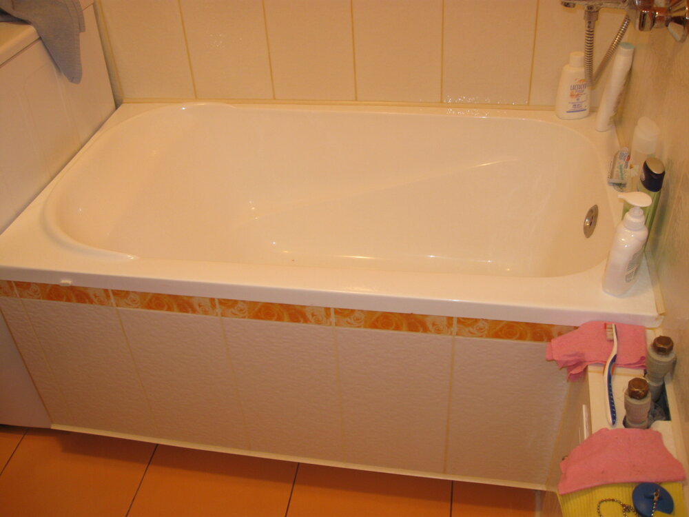

Plitka Pro Опубліковано: 29 березня 2013 Поділитись Опубліковано: 29 березня 2013 (змінено) Такую конструкцию проще сделать из гипсокартона. www.stroimdom.com.ua/forum/album.php?u=127118 Альбом - Экран под ванну Ну вот накидал немного в альбом по ссылке. Но это сырой материал. Всё равно всё нужно "на пальцах" рассказывать. Если район удобный, подъеду покажу. Если по фото всё понятно, то удачи Конструкция должна иметь глубину не менее 8см, иначе нет смысла её городить. Высота уступа прибл. 10-13см. Если попадаете в эти размеры, то эксплуатация ванной будет комфортная, если же уменьшить глубину, то толку от экрана нет. Вобщем нужно смотреть по месту - на ножках ли ванна или на кирпиче и прочие мелочи. Змінено 29 березня 2013 користувачем Plitka Pro 2 Посилання на коментар Поділитися на інших сайтах More sharing options...
