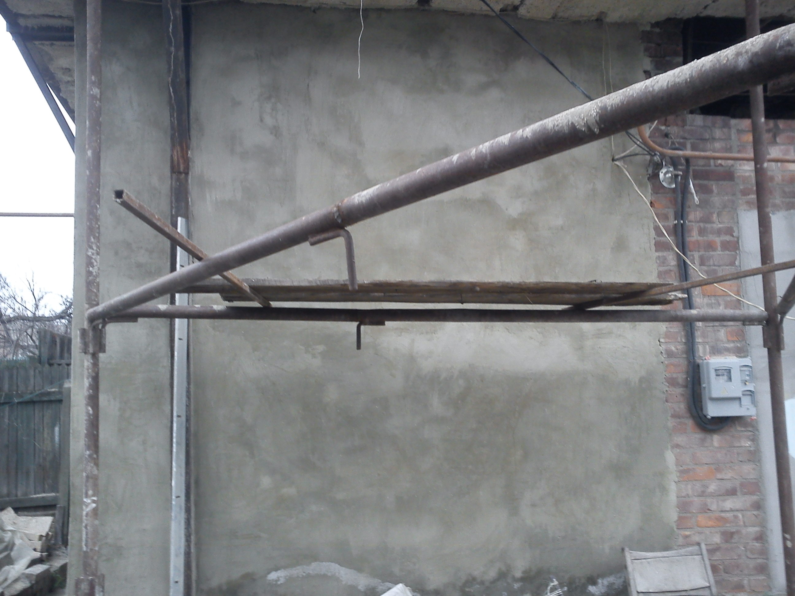

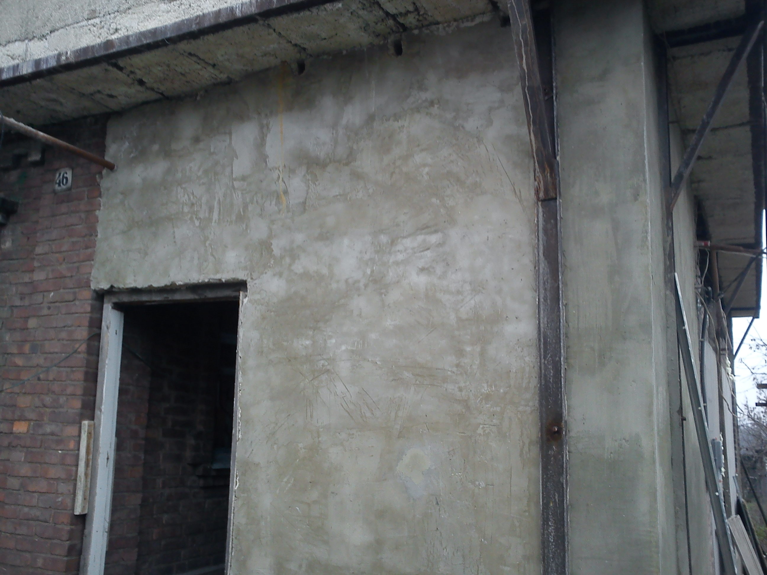

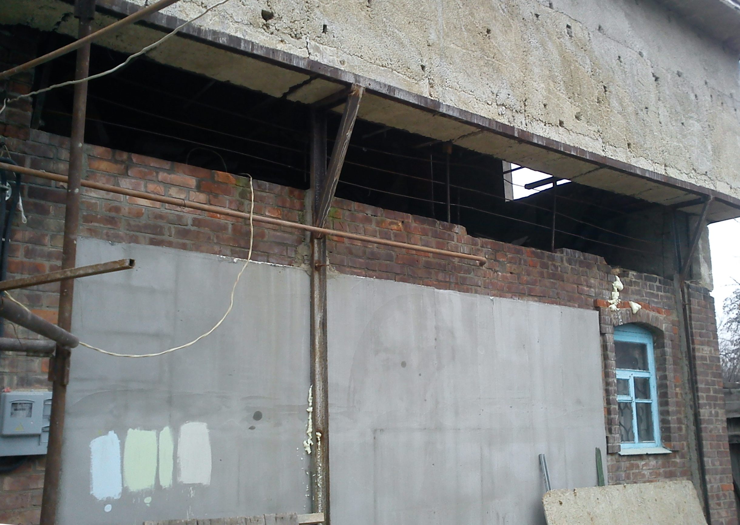

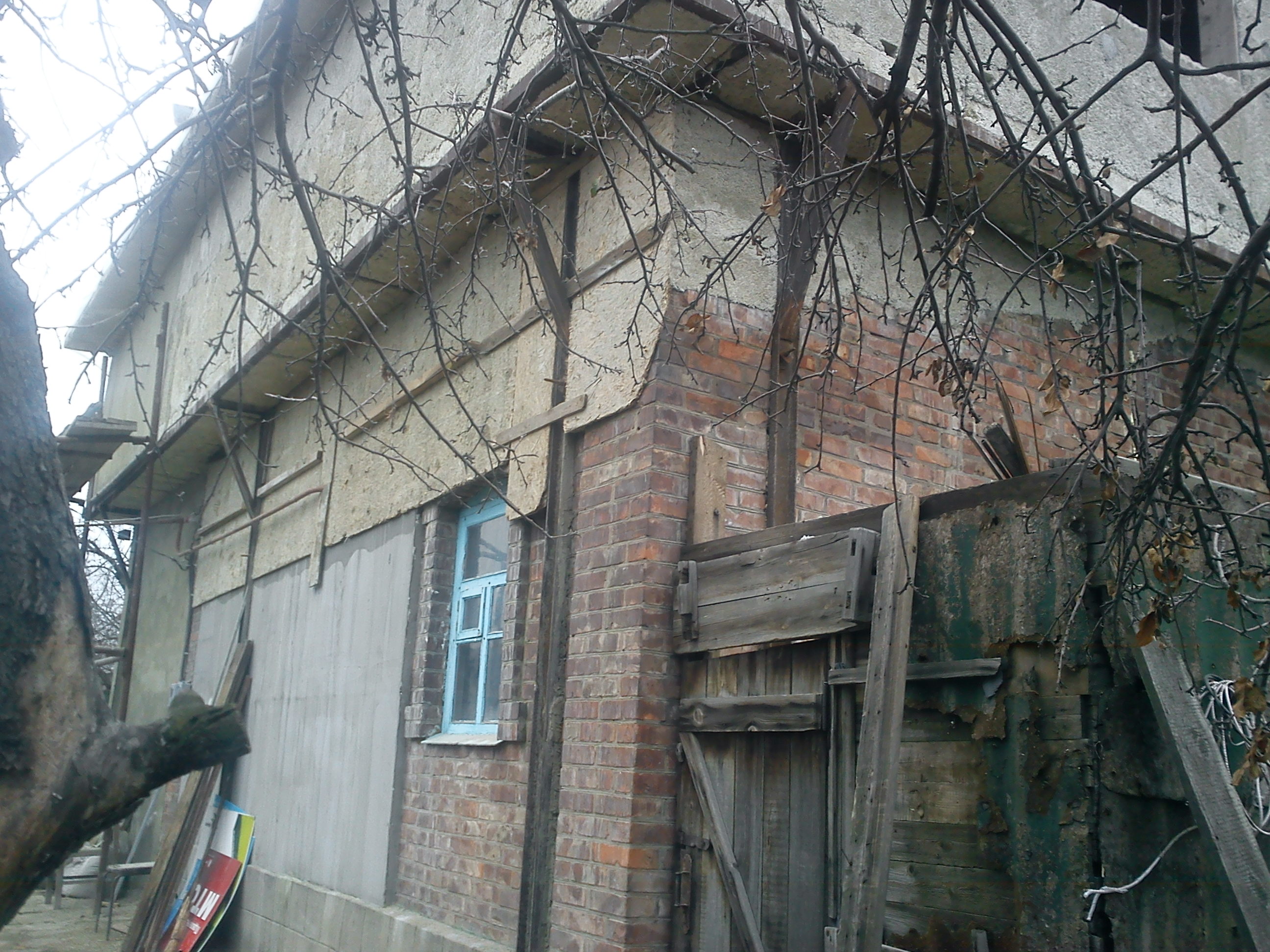

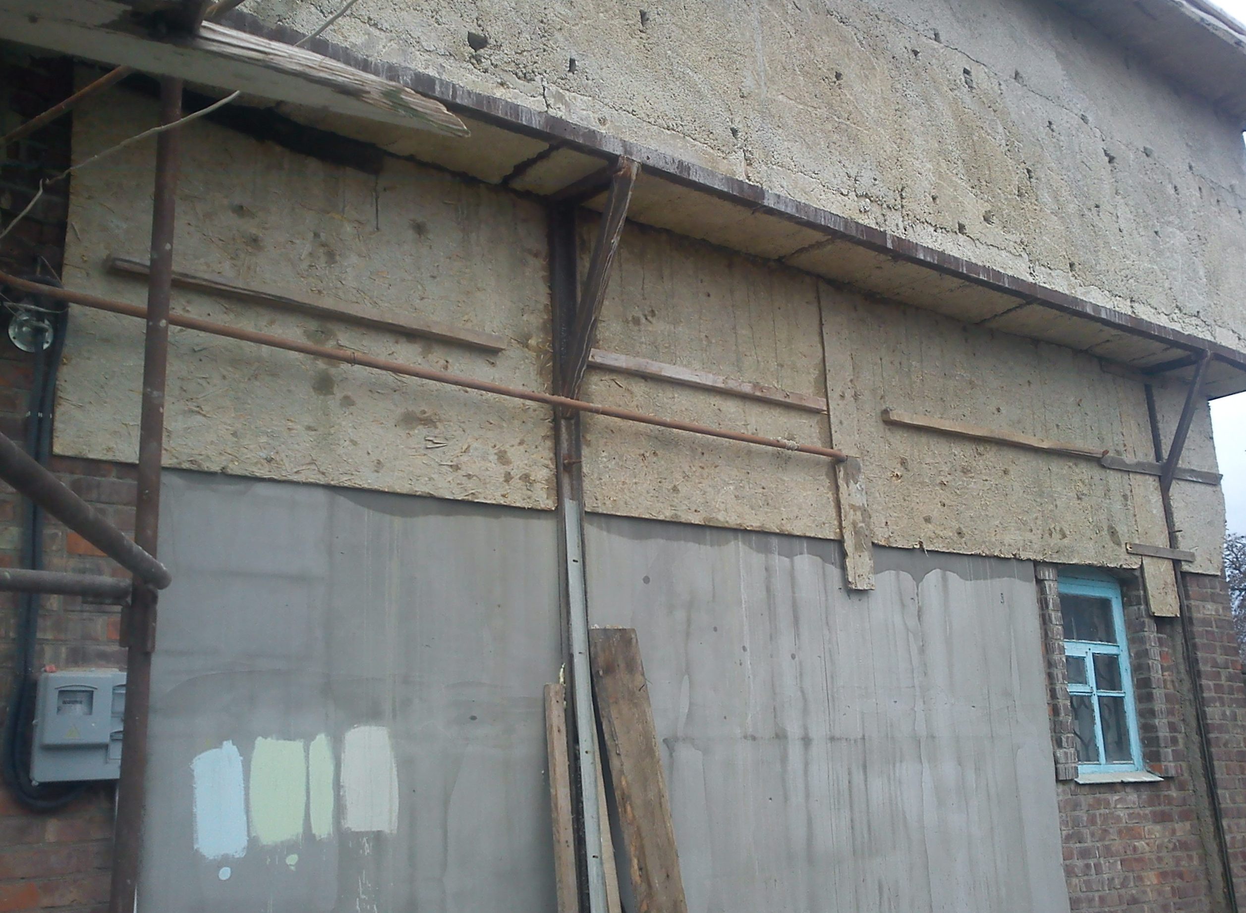

mihaz Опубліковано: 17 листопада 2013 Автор Поділитись Опубліковано: 17 листопада 2013 Смонтировали опалубку и залили пролёт стены пристройки. Начали черновую затирку стен цементно-песчаной смесью с добавкой клея для полистирола. 1 Посилання на коментар Поділитися на інших сайтах More sharing options...
