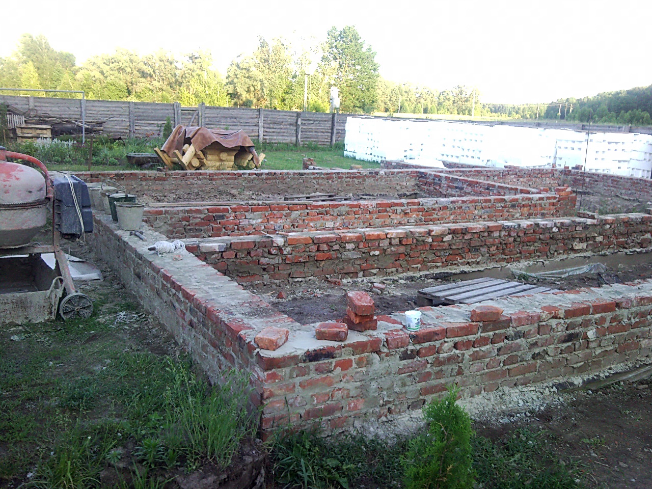

Sumchanka Опубліковано: 16 серпня 2013 Автор Поділитись Опубліковано: 16 серпня 2013 По прошлому году, мастера за заливку фундамента брали по 200 грн за куб, мои знакомые нахлдили через Ваш шанс. Что касается заливки фундамента осенью, - можно, но желательно "подгрузить" фундамент хотя-бы цоколем через 3 недели после заливки, зимовать фундаменту желательно с нагрузкой. У меня осенью принимали бетон по 150 грн, и под забор в этом году также приняли по 150 грн. за куб. Фундамент делали тоже под зиму и нагружали цоколем... Перезимовали с нагрузкой Посилання на коментар Поділитися на інших сайтах More sharing options...
Самсебмастер Опубліковано: 16 серпня 2013 Поділитись Опубліковано: 16 серпня 2013 Строить планируем из ГБ, цоколь (сколько рядов лучше сделать?) из красного кирпича. В высоту или вширь? Что имеете ввиду? По высоте цоколь д.б., согласно неоднократных утверждений гуру-форумчан, не ниже высоты среднестатистического снежного покрова - для нас это от 30 см. По ширине - в зависимости от пирога стены: блок+вент.зазор+облицовка. Еще я армировал кирпичную кладку цоколя армосеткой из 3 мм проволоки, ну это так - по желанию, перестраховывался, т.к. использовал обычный рядовой красный роменский кирпич. 1 Посилання на коментар Поділитися на інших сайтах More sharing options...
Sumchanka Опубліковано: 17 серпня 2013 Автор Поділитись Опубліковано: 17 серпня 2013 В высоту ... /QUOTE] В высоту еще нужно учитывать уровень участка относительно дороги, соседних участков, максимально по возможности учесть возможный "подход " дождевых и снежных потоков По ширине - в зависимости от пирога стены: блок+вент.зазор+облицовка. Такой пирог стены у нас. Ширина цоколя -520 Стена= ГБ 400+ В.З 35+ облицовка 120. Облицовочный фасад - нависающий -со стороны фасада около 20 мм, с внутренней стороны - около 10 мм Еще я армировал кирпичную кладку цоколя армосеткой из 3 мм проволоки, ну это так - по желанию, перестраховывался Делали также, только кирпич был б/у проверенный... Посилання на коментар Поділитися на інших сайтах More sharing options...

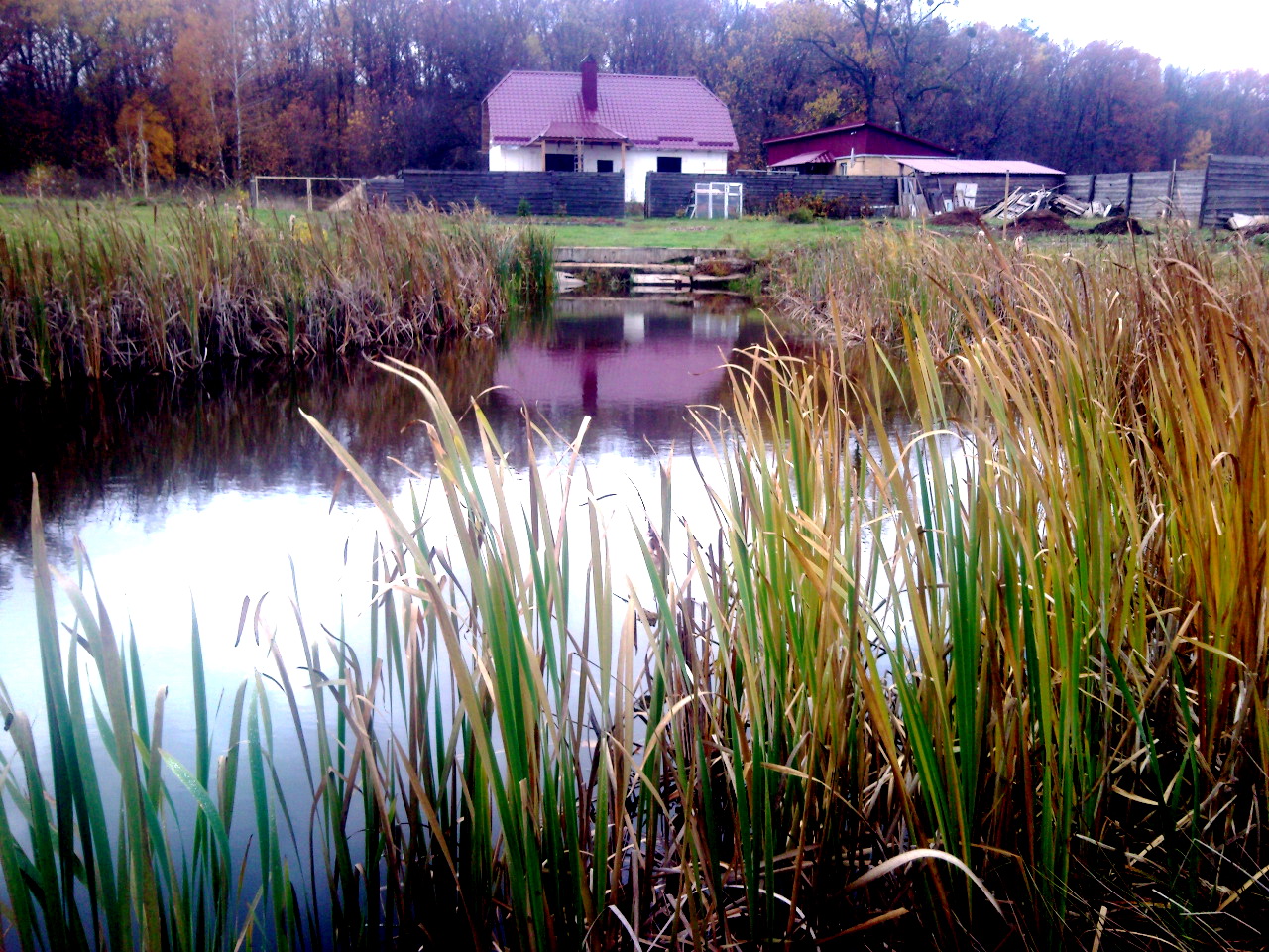

heroj1 Опубліковано: 28 листопада 2013 Поділитись Опубліковано: 28 листопада 2013 с.Токари Советская 38.начиная со следующих выходных можете посмотреть 2 Посилання на коментар Поділитися на інших сайтах More sharing options...
captain Grey Опубліковано: 28 листопада 2013 Поділитись Опубліковано: 28 листопада 2013 с.Токари Советская 38.начиная со следующих выходных можете посмотреть Классные фотки! Дружище! Мы же тут почти все - застройщики и выходные используем по назначению. Так что, после выходных ждем рассказ в фотками. Ну типа такого: - 1 Посилання на коментар Поділитися на інших сайтах More sharing options...
Sumchanka Опубліковано: 28 листопада 2013 Автор Поділитись Опубліковано: 28 листопада 2013 А в озере рыба еще есть? На пожарить- ловить можно? А то использовать выходные по назначению(стройку) -устала... Посилання на коментар Поділитися на інших сайтах More sharing options...
captain Grey Опубліковано: 29 листопада 2013 Поділитись Опубліковано: 29 листопада 2013 А в озере рыба еще есть? На пожарить- ловить можно? А то использовать выходные по назначению(стройку) -устала... Даже если в ставке не будет клевать(карась клюёт при температуре выше 15 градусов), то рядом река в 100 метрах. На выходных буду опять у себя. Посилання на коментар Поділитися на інших сайтах More sharing options...
