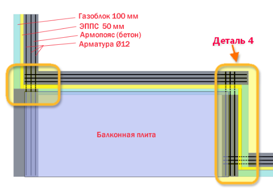

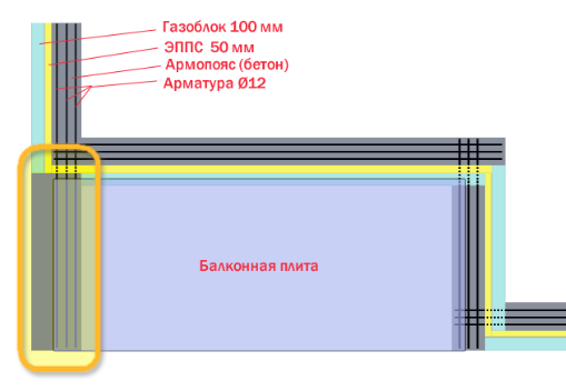

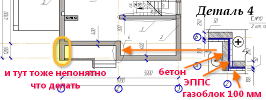

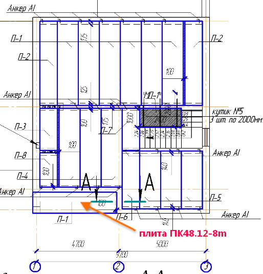

alexob Опубліковано: 27 березня 2013 Поділитись Опубліковано: 27 березня 2013 Друзья, помогите решить следующий вопрос. Имеется проект дома с балконом. В качестве балконной плиты используется стандартная плита ПК48.12-8m Проблема в том, что хочется избежать мостика холода в местах опоры плиты на армопояс: Для детали 4 придумали перевернуть утеплитель - сделать во внутрь дома. Тут конечно разрывается армопояс, что не очень хорошо. С другой стороны опоры плиты тоже незнаю что делать. Помогите советом, как в таких случаях поступают и как минимизировать мостики холода. Спасибо. Посилання на коментар Поділитися на інших сайтах More sharing options...

Игореха Опубліковано: 31 березня 2013 Поділитись Опубліковано: 31 березня 2013 Наверное потому никто не отвечает, что никто не знает как повесить плиту в воздухе ;) Сделайте балку под плиту с разрывом от основного пояса. Между ними - утеплитель. Поставьте плиту на отдельных колоннах - другой вариант. Варианта как обеспечить терморазрыв плиты от здания, при этом не отделяя плиту от несущих конструкций здания, я тоже не знаю 1 Посилання на коментар Поділитися на інших сайтах More sharing options...
seyvalter Опубліковано: 1 квітня 2013 Поділитись Опубліковано: 1 квітня 2013 Наверное потому никто не отвечает, что никто не знает как повесить плиту в воздухе ;) Сделайте балку под плиту с разрывом от основного пояса. Между ними - утеплитель. Поставьте плиту на отдельных колоннах - другой вариант. Варианта как обеспечить терморазрыв плиты от здания, при этом не отделяя плиту от несущих конструкций здания, я тоже не знаю Я пропонував в проблемних місцях використати для з/б поясу керамзитобетон - він як-неяк теж утеплюючий матеріал. Інших варіантів я теж не бачу. Або це - або доставляти ще дві колои і робити балкон повністю незалежним. Посилання на коментар Поділитися на інших сайтах More sharing options...
alexob Опубліковано: 1 квітня 2013 Автор Поділитись Опубліковано: 1 квітня 2013 Сделайте балку под плиту с разрывом от основного пояса. Между ними - утеплитель. Можно не полностью разрыв сделать, а пропустить арматуру через утеплитель. Мостик холода сведется к минимуму. Но выдержит ли газоблок, на который будет опираться балка под плиту (она одной стороной лежит на колоне, а другой на стене). Глубина опоры там будет где-то 10 см (хотя конечно можно и больше сделать). Что скажете на счет такого варианта? Также очень смущает местоположение точки росы детали 4. Там вывернуто утеплением во внутрь и также есть разрыв армопояса (держится на 3 прутках арматуры). Стоит ли так делать? Посилання на коментар Поділитися на інших сайтах More sharing options...
Kasparajtis Опубліковано: 1 квітня 2013 Поділитись Опубліковано: 1 квітня 2013 Может проще/надежней утеплить балконную плиту скажем ЭППС 3-кой, всю или метр по периметру примыкания к стене? Посилання на коментар Поділитися на інших сайтах More sharing options...

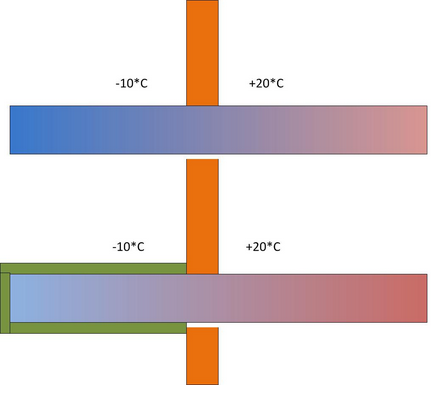

alexob Опубліковано: 1 квітня 2013 Автор Поділитись Опубліковано: 1 квітня 2013 Может проще/надежней утеплить балконную плиту скажем ЭППС 3-кой, всю или метр по периметру примыкания к стене? где-то читал, что утепление полностью выступающих наружу участков не дают никакого эффекта, даже если вокруг в пенопласт обмотать. Посилання на коментар Поділитися на інших сайтах More sharing options...
Kasparajtis Опубліковано: 1 квітня 2013 Поділитись Опубліковано: 1 квітня 2013 Интересно почитать почему? Особенно если утеплять летом в жару Посилання на коментар Поділитися на інших сайтах More sharing options...
uteplis Опубліковано: 2 квітня 2013 Поділитись Опубліковано: 2 квітня 2013 Может проще/надежней утеплить балконную плиту скажем ЭППС 3-кой, всю или метр по периметру примыкания к стене? Совершенно согласен. Во-первых конструкция и ее надежность, утепление уже во вторых. В конце-концов, что мешает обклеить плиту по поверхностям? Добавлено через 55 секунд где-то читал, что утепление полностью выступающих наружу участков не дают никакого эффекта, даже если вокруг в пенопласт обмотать. ? Дайте ссылку на источник. Посилання на коментар Поділитися на інших сайтах More sharing options...
alexob Опубліковано: 2 квітня 2013 Автор Поділитись Опубліковано: 2 квітня 2013 Может проще/надежней утеплить балконную плиту скажем ЭППС 3-кой, всю или метр по периметру примыкания к стене? На самом деле у меня немного не такая ситуация - балконная плита сама по себе не является продолжением плиты перекрытия, а отдельная и во внутрь стены не идет, т.е. изолирована от самих стен. Но вот кусок армопояса выходит за пределы теплоизоляции и на этот кусок ложиться плита. По сути можно изолировать сам этот выступающий кусок армопояса не делая его разрыв, но на него то ложится плита и будет отдавать холод. Можно ли тогда положить какую-то изолирующую прокладку между плитой и армопоясом? Вот это место: Посилання на коментар Поділитися на інших сайтах More sharing options...
alexob Опубліковано: 2 квітня 2013 Автор Поділитись Опубліковано: 2 квітня 2013 кстати, по изоляции плиты я абсолютно согласен с BrotherSam с форума в его ветке, он нарисовал такую схемку (отсюда www.stroimdom.com.ua/forum/showpost.php?p=1438088&postcount=14): Именно такая картина и будет в итоге. Посилання на коментар Поділитися на інших сайтах More sharing options...

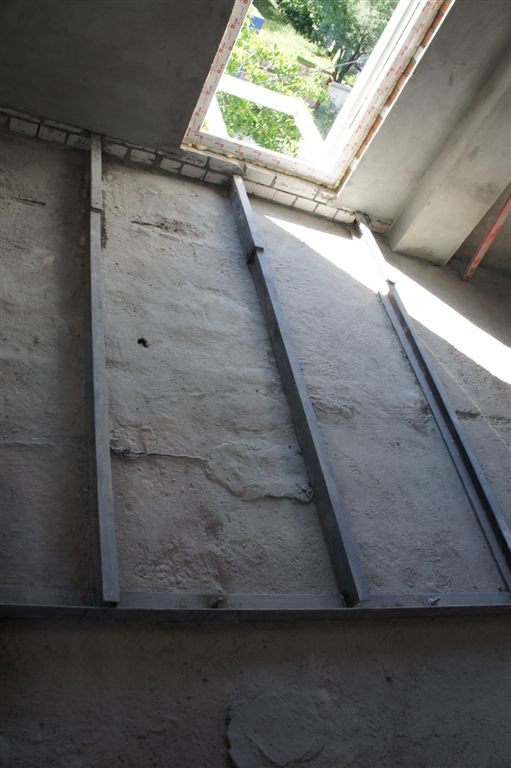

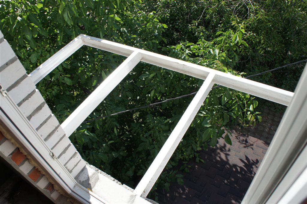

LM Опубліковано: 19 червня 2013 Поділитись Опубліковано: 19 червня 2013 Чтобы не плодить аналогичных тем, задам свой вопрос здесь. В процессе реконструкции было решено сделать 2 банкона (со временем через них будут оргазированы входы на 2-й этаж - добвятся лестницы. Балконы (точнее, пока выносы) сделаны в виде консоли из 4-ш 16-х швелеров, с одной стороны соединенных таким же швеллером, а с другой заанкерены в плиту. Вопрос как правильно термоизолировать эти приличные мостики холода. Снаружи предплагается залить бетонную плиту, а снизу-сверху и по бокам все обклеить ЭППС и оштукатурить с сетками по типу утепления фасада. 1-й вопрос - будет ли эта штукатурка нормально держаться? И 2-й вопрос - как правильно теплоизолировать вторы еконцы консоли - можно ли засыпать керамзитом, поверх - 20-30 мм ЭППС + стяжка? Насколько будет эффективно? Или полностью все заполнить ЭППС + стяжка поверху? Фото дают представление как все сделано сейчас. Посилання на коментар Поділитися на інших сайтах More sharing options...
