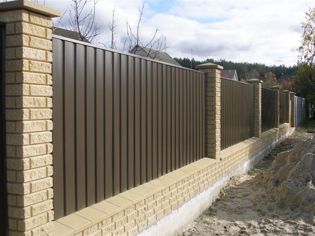

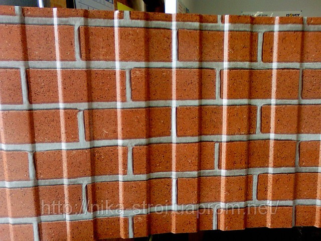

Бабайка Опубліковано: 20 серпня 2010 Поділитись Опубліковано: 20 серпня 2010 сколько денег он стоит? присоединяюсь к вопросу и хочу увидеть структуру "под дерево", если есть. Посилання на коментар Поділитися на інших сайтах More sharing options...
ol4ik Опубліковано: 20 серпня 2010 Поділитись Опубліковано: 20 серпня 2010 В Донецке стоит 95 грн/м2. 1 Посилання на коментар Поділитися на інших сайтах More sharing options...

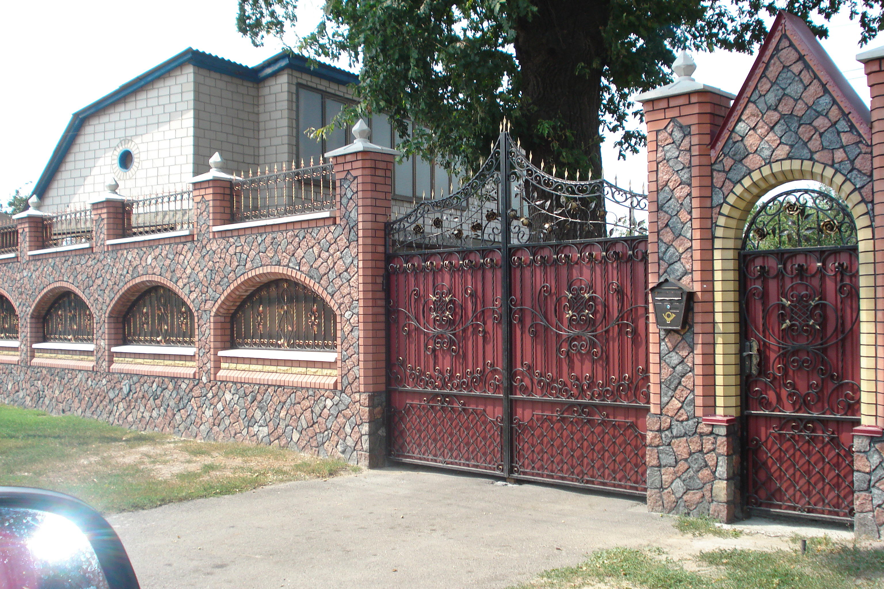

Natali1962 Опубліковано: 21 серпня 2010 Поділитись Опубліковано: 21 серпня 2010 Наконец - то закончили заборчик ..... 4 Посилання на коментар Поділитися на інших сайтах More sharing options...
Бабайка Опубліковано: 21 серпня 2010 Поділитись Опубліковано: 21 серпня 2010 как-то строение за забором не соответствует уровню забора Посилання на коментар Поділитися на інших сайтах More sharing options...
Natali1962 Опубліковано: 22 серпня 2010 Поділитись Опубліковано: 22 серпня 2010 Наконец - то закончили заборчик ....на соседней улице ! Его нужно видеть вживую! Достопримечательность села! Заборчик сделан по всему периметру участка . А строение - это наверное вольерчик для собачки! Посилання на коментар Поділитися на інших сайтах More sharing options...
орхидея Опубліковано: 22 серпня 2010 Поділитись Опубліковано: 22 серпня 2010 Да,знатный там забор.Фото не передаст всей силы и красоты.Ввалили денег туда немеренно. Посилання на коментар Поділитися на інших сайтах More sharing options...

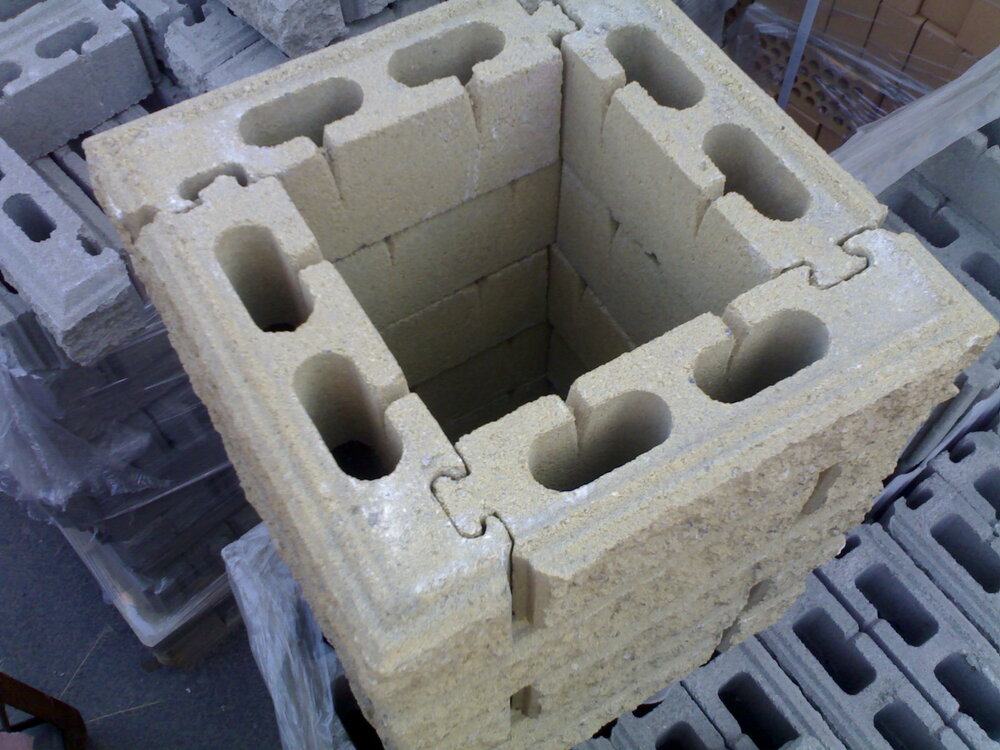

Igor_M Опубліковано: 23 серпня 2010 Поділитись Опубліковано: 23 серпня 2010 Мой заборчик "стандартный" - профнастил в кирпичном обрамлении, необычны только "кирпичи" - вибропрессовка под рваный кирпич, именуемый в ЭЦ как "елемент стовбця" и "елемент підмурка". На последнем фото - из остатков "елементов підмурка" и эпицентровских деревянных секций получился довольно симпатичный заборчик, отделяющий от соседа. Оба забора сделаны бригадой форумчанина Иван Киев, за что им большое спасибо (кроме, естественно, адекватного материального вознаграждения ) Очень интересует технология монтажа из таких элементов. Как их укладывать в столбики? Нужно ли как-то скреплять? Там есть пазы, может туда скобы вставлять нужно? И как заливать бетон - послойно или выложить полный столбик а потом заливать полностью бетоном? И вот эти пустоты в "кирпичиках" тоже заливать бетоном или оставить специально пустыми? Кто делал из таких элементов, поделитесь впечатлениями... ПЛИЗзззззззззз... Посилання на коментар Поділитися на інших сайтах More sharing options...

KorabS Опубліковано: 25 серпня 2010 Поділитись Опубліковано: 25 серпня 2010 А стоит сколько? металл корейский, гарантия 10 лет, стоимость примерно 90 грн/м2. Продавал завод "Арсенал". Посилання на коментар Поділитися на інших сайтах More sharing options...
Melya Опубліковано: 25 серпня 2010 Поділитись Опубліковано: 25 серпня 2010 Наконец - то закончили заборчик ..... это Глеваха? Посилання на коментар Поділитися на інших сайтах More sharing options...
LM Опубліковано: 25 серпня 2010 Поділитись Опубліковано: 25 серпня 2010 Очень интересует технология монтажа из таких элементов. Как их укладывать в столбики? Нужно ли как-то скреплять? Там есть пазы, может туда скобы вставлять нужно?... Всего 4 типовых элемента в "коллекции": "кирпичи" для прямой кладки (елемент підмурка), кирпичики для столбиков, крышки для элементов пидмурка и крышки для столбиков. Все. На каждом "кирпичике" по периметру снизу есть выступ - он является замком, что не позволяет "кладке" разползаться. Линейные кирпичики скрепляются сверху крышками, кот. тоже выполняют роль замка. Никаких скоб не надо. И как заливать бетон - послойно или выложить полный столбик а потом заливать полностью бетоном? И вот эти пустоты в "кирпичиках" тоже заливать бетоном или оставить специально пустыми? Кто делал из таких элементов, поделитесь впечатлениями... ПЛИЗзззззззззз... Жидким бетоном заливать нельзя - он может вытечь и испортить все. Производитель рекомендует забивать полусухим бетоном (поменьше воды). Мне выкладывали несколько рядов и забивали бетоном. Так и удобнее - попробейте равномерно заполнить бетоном внутренность столбика высотой пару метров. Кроме того, внутри столба у меня располагается труба диам. 100 мм (в каждом столбике). Пустоты в самих кипичиках ничем не заполняются!!! - на этом акцентирует внимание и производитель, и на форуме уже тоже писали об этом (по-памяти, ruslan32). ЗЫ. По впечатлениям: стоит заборчег, глаз радует, люди неоднократно спрашивали кто делал. 5 Посилання на коментар Поділитися на інших сайтах More sharing options...
Stels Опубліковано: 26 серпня 2010 Поділитись Опубліковано: 26 серпня 2010 (змінено) Наконец - то закончили заборчик ....на соседней улице ! Его нужно видеть вживую! Достопримечательность села! Заборчик сделан по всему периметру участка . А строение - это наверное вольерчик для собачки! а сколько стоит кладка и где находиться забор можно узнать? Змінено 26 серпня 2010 користувачем Stels Посилання на коментар Поділитися на інших сайтах More sharing options...
Natali1962 Опубліковано: 30 серпня 2010 Поділитись Опубліковано: 30 серпня 2010 а сколько стоит кладка и где находиться забор можно узнать? Заборчик находится в с.Глеваха, сколько стоит денег - не знаю! Сама любуюсь этим заборчиком проезжая мимо. Красивая работа! Посилання на коментар Поділитися на інших сайтах More sharing options...
Melya Опубліковано: 31 серпня 2010 Поділитись Опубліковано: 31 серпня 2010 Заборчик находится в с.Глеваха, сколько стоит денег - не знаю! Сама любуюсь этим заборчиком проезжая мимо. Красивая работа! Мне говорили, что с работой и материалами вышло около 30 тыс.$ люди занимаются "свинной мафией":):D Посилання на коментар Поділитися на інших сайтах More sharing options...
