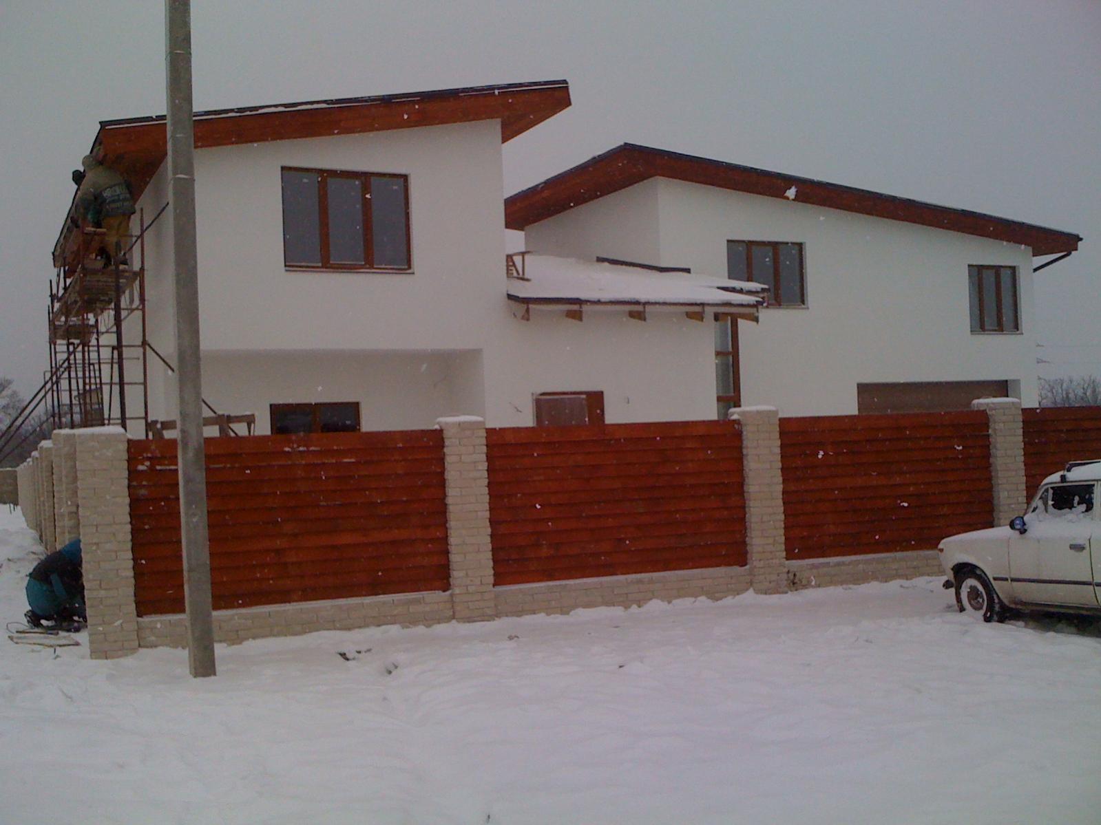

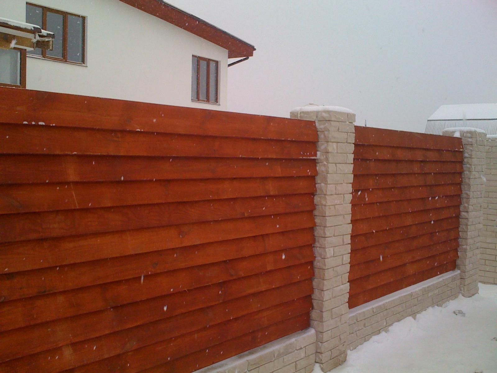

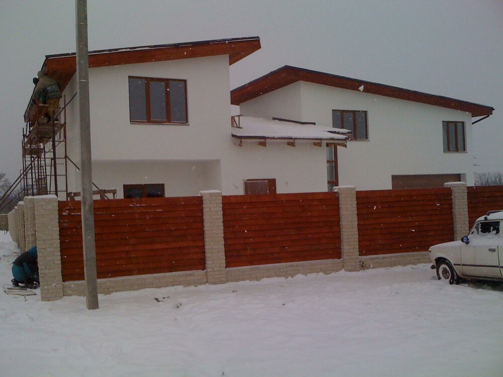

MOV Опубліковано: 30 грудня 2010 Поділитись Опубліковано: 30 грудня 2010 А вот какой у меня получился забор 7 Посилання на коментар Поділитися на інших сайтах More sharing options...
ol4ik Опубліковано: 30 грудня 2010 Поділитись Опубліковано: 30 грудня 2010 А вот какой у меня получился забор Класс...А главное как с домом гармонирует... 2 Посилання на коментар Поділитися на інших сайтах More sharing options...
ntyrti Опубліковано: 30 грудня 2010 Поділитись Опубліковано: 30 грудня 2010 А вот какой у меня получился забор Красиво, дорого (относительно). Я не думаю что он из марёного дуба или "канадской" лиственницы. Поэтому прмдётся обновлять каждый год. Посилання на коментар Поділитися на інших сайтах More sharing options...
MOV Опубліковано: 31 грудня 2010 Поділитись Опубліковано: 31 грудня 2010 Красиво, дорого (относительно). Я не думаю что он из марёного дуба или "канадской" лиственницы. Поэтому прмдётся обновлять каждый год. Не знаю придется или нет каждый год обновлять, посмотрим. Я рискнула и покрасила его шведской краской. Это существенно дешевле всяких пинотексов, а учитывая длину забора - 150м, то экономия значительная. Посмотрю, как она себя будет вести. По деньгам - не так дорого, как может показаться, фундамент сплошной только на лицевой части, по бокам только под столбы. Кирпич - херсонский по 1,73грн., кладка столбов по 2,5грн. Доски красили сами, монтаж одного пролета - 100грн. Посилання на коментар Поділитися на інших сайтах More sharing options...
ol4ik Опубліковано: 31 грудня 2010 Поділитись Опубліковано: 31 грудня 2010 Не знаю придется или нет каждый год обновлять, посмотрим. Мы красили акватексом российским. 4 год пошел и полет нормальный...Думаю наверное года через 2 может быть придется еще раз подкрасить.. MOV скажите а тут на форуме есть Ваша стройка. Дом ОЧЕНЬ понравился. Тыкните в ссылку пожалуйста. Посилання на коментар Поділитися на інших сайтах More sharing options...
MOV Опубліковано: 31 грудня 2010 Поділитись Опубліковано: 31 грудня 2010 Не, свою стройку здесь не выкладывала, руки все не доходят. Да и уже веток столько - "Как мы строимся", везде все детально уже расписано. Конечно, очень приятно, что мой дом нравится не только мне. На праздниках, если будет время в альбоме своем фоток дома накидаю, можно будет посмотреть, кому интересно. 4 Посилання на коментар Поділитися на інших сайтах More sharing options...

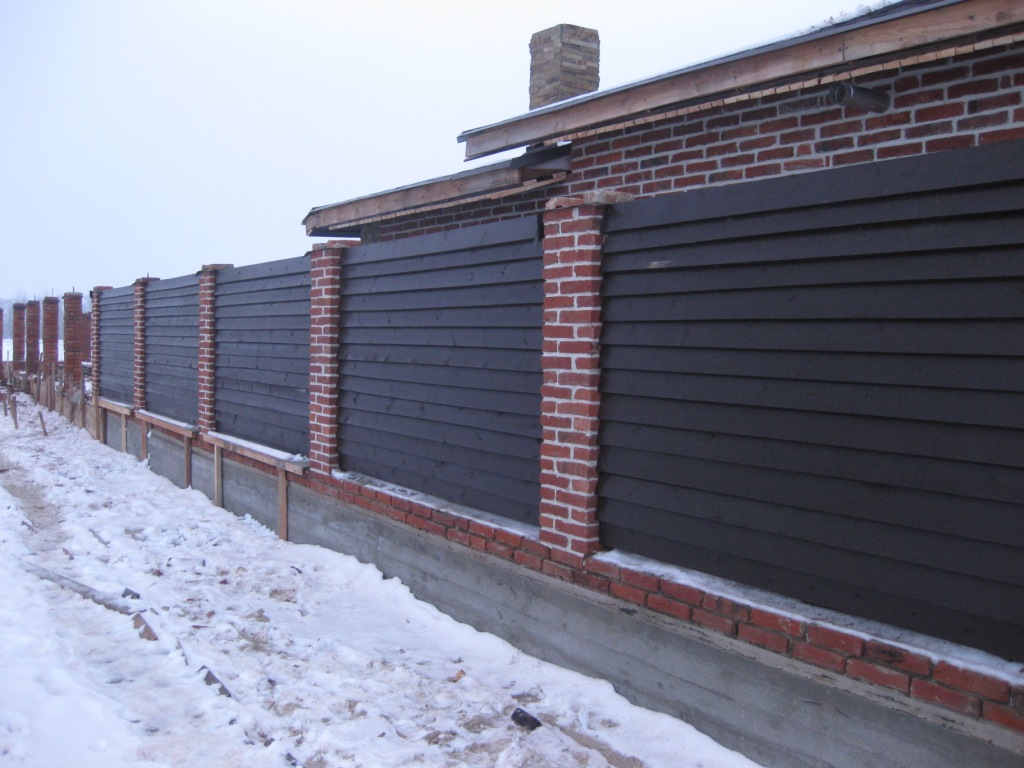

Стас777 Опубліковано: 4 січня 2011 Поділитись Опубліковано: 4 січня 2011 наш забор пока не закончен (из-за погодных условий и праздников) 2 Посилання на коментар Поділитися на інших сайтах More sharing options...
ol4ik Опубліковано: 4 січня 2011 Поділитись Опубліковано: 4 січня 2011 наш забор пока не закончен (из-за погодных условий и праздников) Красиво..И еще очень понравилось решение кирпича на доме и кирпичных столбиков. Скажите Вы чем то кирпич старили или это плитка такая? Чем швы отделывали? Посилання на коментар Поділитися на інших сайтах More sharing options...
Стас777 Опубліковано: 5 січня 2011 Поділитись Опубліковано: 5 січня 2011 спасибо кирпич старый австрийский швы - турецкий белый цемент если интересно больше фото и подробнее писал тут: www.stroimdom.com.ua/forum/showthread.php?t=30736 и тут : www.stroimdom.com.ua/forum/showthread.php?t=42474 2 Посилання на коментар Поділитися на інших сайтах More sharing options...

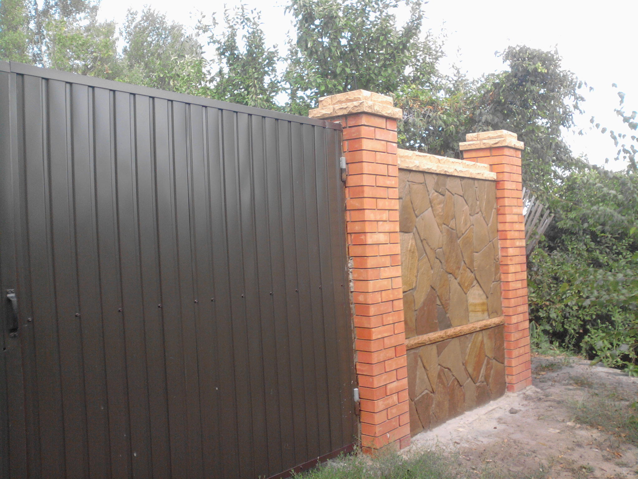

valya_bes Опубліковано: 5 січня 2011 Поділитись Опубліковано: 5 січня 2011 вот симпатичный заборчик Мне очень нравится, возьму на вооружение информацию. Ближе к осени будем реализовывать задуманное. Посилання на коментар Поділитися на інших сайтах More sharing options...
Vyacheslav Опубліковано: 5 січня 2011 Поділитись Опубліковано: 5 січня 2011 вот симпатичный заборчик ещё хорошие варианты есть тут (ссылка устарела) У соседей есть элементы песчаника в заборе и цоколе. Увы, но после каждой зимы песчаник частично опадает . Так что поосторожнее. 2 Посилання на коментар Поділитися на інших сайтах More sharing options...
stas_odessa Опубліковано: 5 січня 2011 Поділитись Опубліковано: 5 січня 2011 100% проблема не в камне,а в мастерах,которые его наверное на см 11 приляпали в лучшем случае. Посилання на коментар Поділитися на інших сайтах More sharing options...
Vyacheslav Опубліковано: 6 січня 2011 Поділитись Опубліковано: 6 січня 2011 100% проблема не в камне,а в мастерах,которые его наверное на см 11 приляпали в лучшем случае. Естественно, проблема может быть как в мастерах, так и в материалах. Но с нашим климатом (дождь чередуется с морозом) есть вероятность попадания влаги в щели. В этом случае, думаю, что любой клей не поможет. Посмотрите на стык плоскостей. Там идет фактически сплошная вертикальная щель. Таких щелей только на одной колоне забора 4 шт. Без надежной герметизации не обойтись. Посилання на коментар Поділитися на інших сайтах More sharing options...
Vyacheslav Опубліковано: 6 січня 2011 Поділитись Опубліковано: 6 січня 2011 Да, соглашусь со многим, только не материал, это же камень, он сотни лет стоит, есть примеры... а песчаник достаточно крепок (плотность 600-800 у плашки и до 1200 из монолита) и морозоустойчив 50 циклов. Под материалом я имел в виду клей и герметик. Посилання на коментар Поділитися на інших сайтах More sharing options...

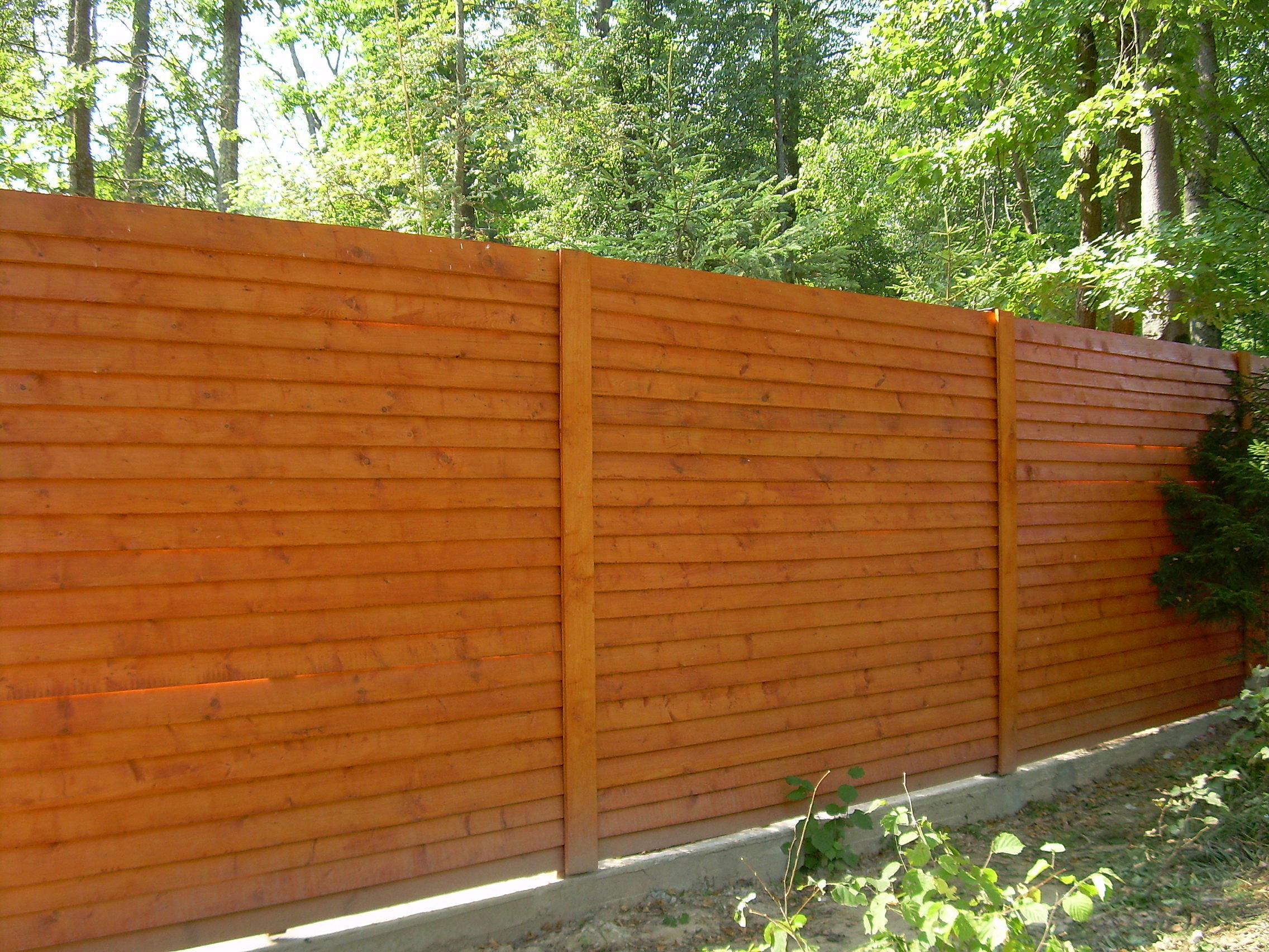

magary4 Опубліковано: 6 січня 2011 Поділитись Опубліковано: 6 січня 2011 а я себе хочу деревянный забор из необрезной доски набитой с перехлестом горизонтально на уже имеющиееся трубы старого забора. а столбы снаружи сделать примерно как на рисунке в целях экономии. может у кого другие идеи как сэкономить на столбах? 2 Посилання на коментар Поділитися на інших сайтах More sharing options...

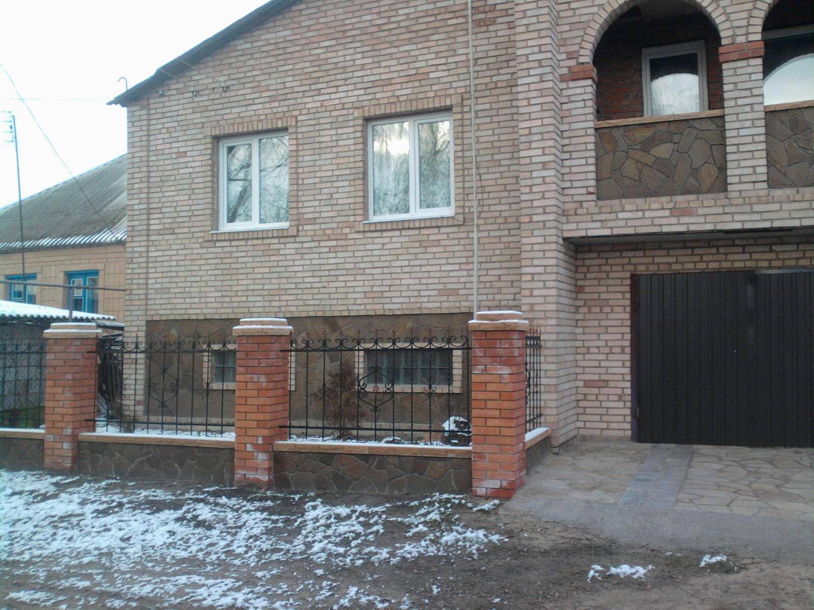

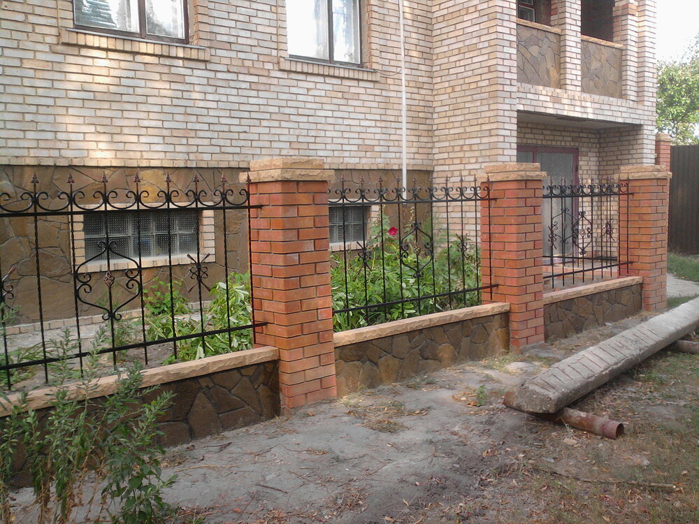

ntyrti Опубліковано: 7 січня 2011 Поділитись Опубліковано: 7 січня 2011 А я сделал своими руками такие заборы,взяв впервые в жизни мастерок и сварочный держак 7 Посилання на коментар Поділитися на інших сайтах More sharing options...
Primus1978 Опубліковано: 8 січня 2011 Поділитись Опубліковано: 8 січня 2011 А я сделал своими руками такие заборы,взяв впервые в жизни мастерок и сварочный держак Расскажите поподробнее! Заборы выглядят довольно качественно, как-то не верится. что их ваял человек, ранее опыта не имевший. Особенно понравился с кованной конструкцие. Стоимость погонного метра какая получилась? Фундамент какой? Посилання на коментар Поділитися на інших сайтах More sharing options...
ntyrti Опубліковано: 9 січня 2011 Поділитись Опубліковано: 9 січня 2011 Primus1978;. Особенно понравился с кованной конструкцие. Стоимость погонного метра какая получилась? Фундамент какой? Фундамент делал так. Выкопал траншею глубиной 40 см. а под столбы 70см. Затем туда, где 70см налил немного бетона и поставил трубу на 2 дюйма с навареной подошвой и кусочками уголка, арматуры. Залил до отметки-40см .затем залил весь фундамент слоем 10см и уложил арматуру .Затем бросал ютходы монолитного бетона и заливал ещё см 10 .До уровня земли выгонял красным обожжёным б/у кирпичом. Столбы строил вокруг труб. Чтобы швы были одинаковые - прокладывал пластиковый короб 10х8, который через сутки вынимал. Через пять рядов кирпичную кладку связывал с трубой. Внутренюю пустоту заливал бетоном. Но не всё так просто. Приходилось по несколько раз разбирать и по-новому строить! Только на кирпичную кладку и облицовку ушло около 2 х месяцев. Прутья спиральные гнул сначала в тисках, но не совсем ровно получались. Приспособил для этого токарный станок. В бабку зажимаем прут, а правый конец в тиски.. Затем крутим трубным ключём вместе с бабкой. На гнутьё ушло 2 дня-3дня отходил. Элементы кованые покупал на фирме-производителе. Сварка тоже не сразу давалась . Приходилось и разрезать болгаркой и зачищать, то что я наср.. и по новой варить, Я по незнанию наварил даже там где и не надо (это потом мне уже рассказали)Ну сколько стоит? По крайней мере у меня получилось в 3 раза дешевле и всё лето 5 Посилання на коментар Поділитися на інших сайтах More sharing options...
