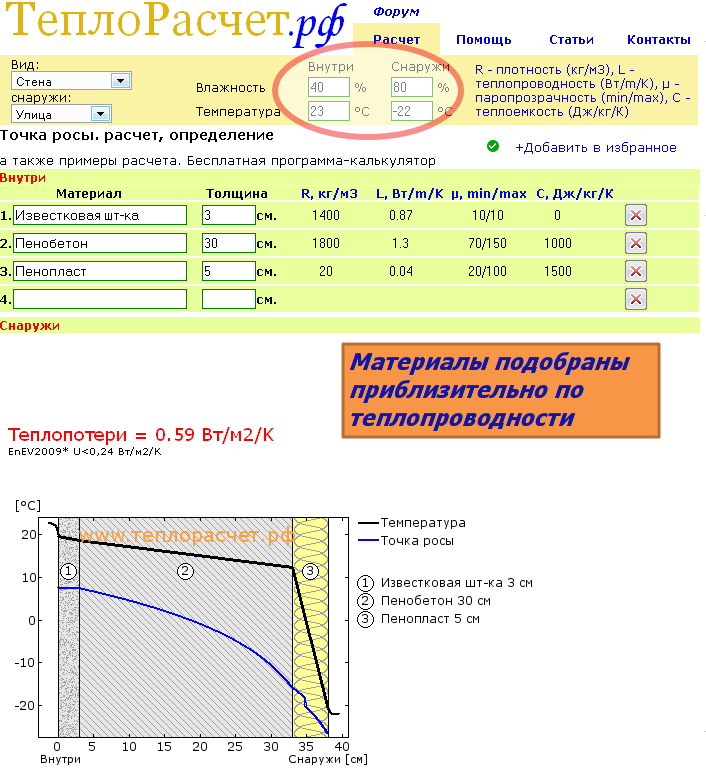

Korni Опубліковано: 26 березня 2013 Поділитись Опубліковано: 26 березня 2013 точка росы графическая образуется.. физическая там быть не может в принципе... там нет росы... Читайте другие сообщения тоже: ...речь идёт о Точке Росы. Именно в слое ЭППС она и образуется. Напомню, ТР - это теоретическая единица. Расчётная. Добавлено через 35 секунд У многих стены после недостаточно рассчитанного утепления мерзнут.... Я бы на первое место поставил качество работ. Посилання на коментар Поділитися на інших сайтах More sharing options...

uteplis Опубліковано: 26 березня 2013 Поділитись Опубліковано: 26 березня 2013 Просто диву даюсь, сколько шума. Одна теория и бесконечное самоутверждение. ТС АУ, ты где? Опишите, какая конструкция стены, посчитаем. Холодно или еще чего там, а то ребята уже друг-другу м... бьют.:D Посилання на коментар Поділитися на інших сайтах More sharing options...
Jetfigter2015 Опубліковано: 26 березня 2013 Поділитись Опубліковано: 26 березня 2013 ТС АУ, ты где? Опишите, какая конструкция стены, посчитаем. Холодно или еще чего там "утепленный пенопластом 50 мм." - Цього Вам мало? Посилання на коментар Поділитися на інших сайтах More sharing options...
Korni Опубліковано: 26 березня 2013 Поділитись Опубліковано: 26 березня 2013 "утепленный пенопластом 50 мм." - Цього Вам мало? Вполне достаточно. Скорее всего, качество работ по утеплению недостаточное. Посилання на коментар Поділитися на інших сайтах More sharing options...

uteplis Опубліковано: 26 березня 2013 Поділитись Опубліковано: 26 березня 2013 "утепленный пенопластом 50 мм." - Цього Вам мало? А, что, цього достаточно? Сопротивление теплопередаче 50мм ПСБ-1,2, стена еще прибавит до 1+ штукатурка или мазка+0,00, а надо бы 3,0-3,5 Даже, если по вашему достаточно, то в чем причина? Я недавно ездил на исследование. Частный дом, влажность 75%, стены в 1,5 белого кирпича с армопоясом и бетонными плитами перекрытия с символическим утеплением. Если обклеить такой дом пенопластом, что будет? Посилання на коментар Поділитися на інших сайтах More sharing options...
Korni Опубліковано: 26 березня 2013 Поділитись Опубліковано: 26 березня 2013 А, что, цього достаточно? Сопротивление теплопередаче 50мм ПСБ-1,2, стена еще прибавит до 1+ штукатурка или мазка+0,00, а надо бы 3,0-3,5 Чтобы не образовывалась плесень вследствии недостаточного утепления - более чем (ссылка устарела) Частный дом, влажность 75%, Где это такая влажность может быть? В бане? В сауне - вряд ли, потому что. Посилання на коментар Поділитися на інших сайтах More sharing options...

uteplis Опубліковано: 27 березня 2013 Поділитись Опубліковано: 27 березня 2013 Где это такая влажность может быть? В бане? В сауне - вряд ли, потому что. Cам в шоке. 75% макси влажность, по комнатам был разбег от 61 мин. Добавлено через 3 минуты В сауне - вряд ли, потому что. Миниатюры Нажмите на изображение для увеличения Название: TR.jpg Просмотров: 4 Размер: 372.0 Кб ID: 261790 При всем уважении, я не согласен с влажностным режимом в вашем случае на миниатюре, да и показатели стены не такие. Влажность зимой на улице не более 21%, внутри 50% это еще хороша, при условии, что нет серьезных источников влажности. Газоблок и шлакоблок, не дно и тоже. Добавлено через 25 минут Даже, если по вашему достаточно, то в чем причина? Я недавно ездил на исследование. Частный дом, влажность 75%, стены в 1,5 белого кирпича с армопоясом и бетонными плитами перекрытия с символическим утеплением. Если обклеить такой дом пенопластом, что будет? А, правда, что будет? Посилання на коментар Поділитися на інших сайтах More sharing options...
biz-kiev Опубліковано: 27 березня 2013 Поділитись Опубліковано: 27 березня 2013 Уважно читаємо моє повідомлення під №6 (другий рядочок) это этот? набрав в себе вологу, яку назад практично не випускає что же это за материал такой интересный, который впускает, но не выпускает... вам пора диссертацию писать... по вашей парологике все фасады из ппс должны уже под собственным весом поотваливаться... а внутри все должно быть черное - черное..) корни абсолютно правильно сказал, не в ппс дело, а в качестве его монтажа... то ТС - вы можете посмотреть на самом черном углу в каком состоянии ППС. не плохо бы уточнить какой он фактической марки, и на что и как крепился, да и чем (каким именно материалом) был отделан? успела ли стена высохнуть до отделки ппс? плюс еще не понятно четкий состав шлакобетона... ведь фактический показатель теплопроводности стены до сих пор непонятен. Добавлено через 11 минут Если обклеить такой дом пенопластом, что будет? 10см ППС - будет тепло. ) 1 Посилання на коментар Поділитися на інших сайтах More sharing options...
uteplis Опубліковано: 27 березня 2013 Поділитись Опубліковано: 27 березня 2013 10см ППС - будет тепло. Дело, как видите не только в тепле. Я тут подкоректировал расчет точки росы в соответствие с реальными условиями, а именно: Температура -внутри 19градС -снаружи-18градС Влажность -внутри 70% (если уж течет по окнам, то не менее) -снаружи22% Не дам ума как вставить картинку, но в общем, конденсат при таких условиях есть. Если еще учесть, что влагопоглощение ПСБ значительно ниже чем стен из гранулированного шлака, то вполне реально предположить, что их(стен) отсыревание вполне возможно. 1 Посилання на коментар Поділитися на інших сайтах More sharing options...

biz-kiev Опубліковано: 27 березня 2013 Поділитись Опубліковано: 27 березня 2013 Хоч в одному ми майже досягаємо консенсус - від 10см 10 см я получил при расчете (8,8см) ) те если 10см ппс уже будет себя вести не так как вы описываете? не будет мокнуть? в чем суть? ведь чем больше толщина ппс тем больше вероятность что точка росы будет именно в нем. тогда при хорошей паропроводимости стен все должно происходить именно по вашей схеме (мокрый ппс и тд) ... при 5см и теплой стене она окажется в стене , что и приводит к вышеописанным последствиям... поэтому я и задавал вопрос по составу шлакобетона и внутренней штукатурке... Посилання на коментар Поділитися на інших сайтах More sharing options...

Jetfigter2015 Опубліковано: 27 березня 2013 Поділитись Опубліковано: 27 березня 2013 ведь чем больше толщина ппс тем больше вероятность что точка росы будет именно в нем Так і є. Але точка роси поняття досить абстрактне. Якщо вона знаходиться в стіні - утворюється конденсат, по простому волога, стіна звичайно мокріє. В той же час конденсат в товщі пінопласту як такий утворитись не може в принципі. Я просто описує те, з чим декілька раз зустрівся. Чисто з сторони "дисертації" - я не проффесор. Добавлено через 2 минуты в определенный момент судя по вашим убеждениям Не буде цьго моменту, якщо по стіні не тече вода. По крайній мірі не так швидко. Посилання на коментар Поділитися на інших сайтах More sharing options...
biz-kiev Опубліковано: 27 березня 2013 Поділитись Опубліковано: 27 березня 2013 Так і є. В той же час конденсат в товщі пінопласту як такий утворитись не може в принципі. Я просто описує те, з чим декілька раз зустрівся. о. а вот теперь почитайте свой пост №6 Посилання на коментар Поділитися на інших сайтах More sharing options...
