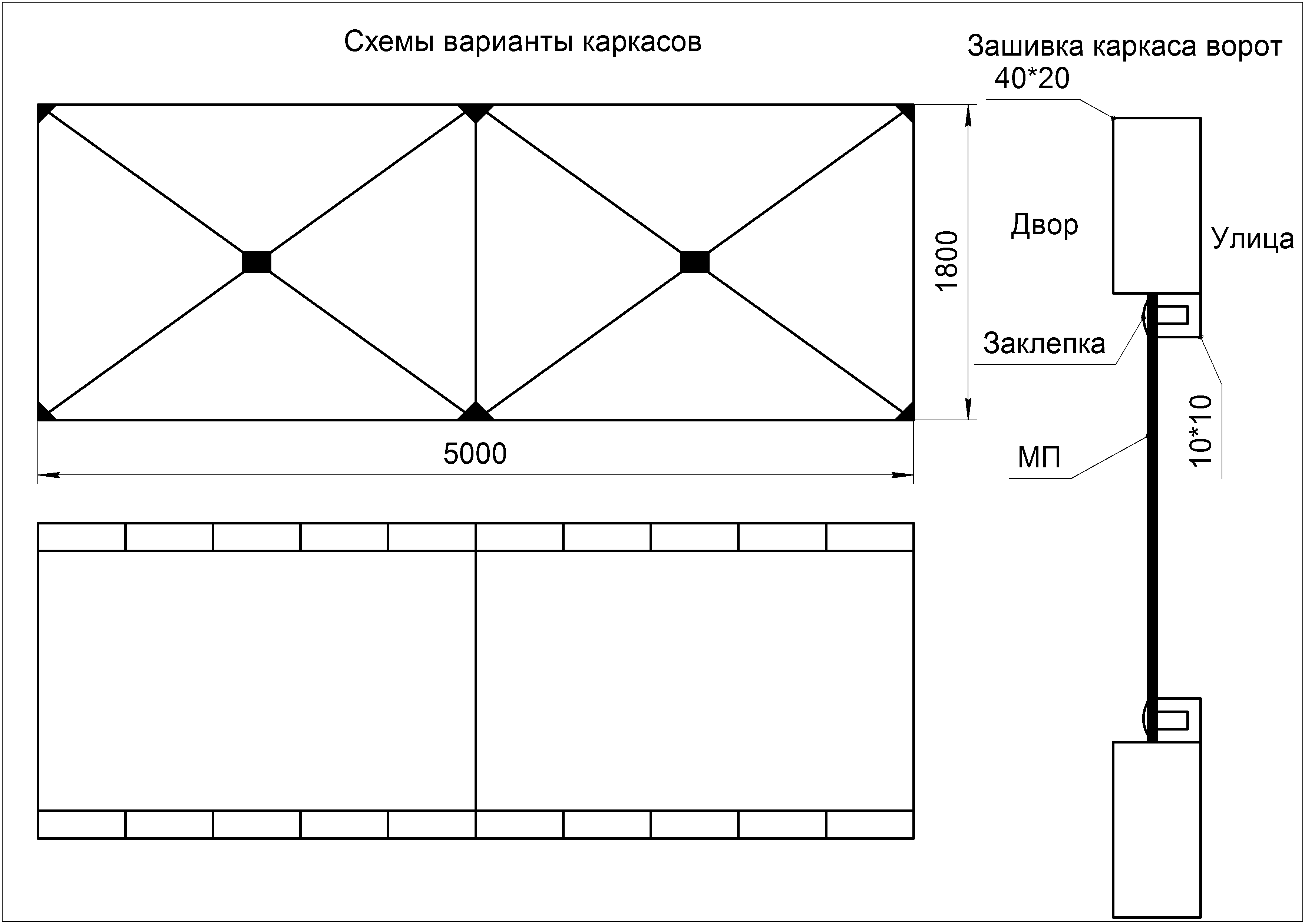

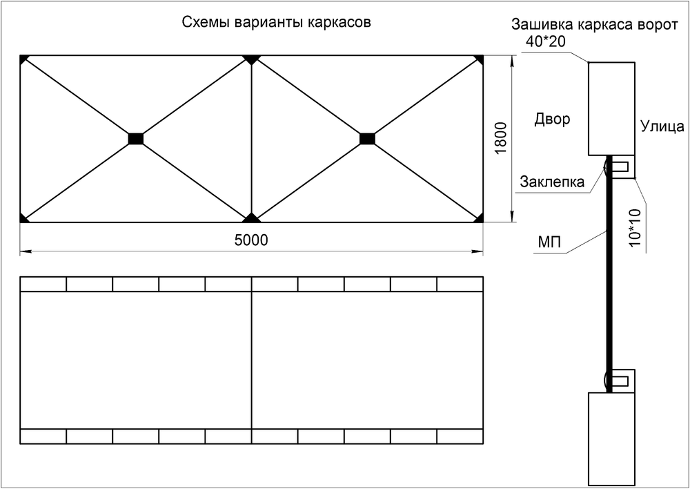

Wiera Опубліковано: 1 липня 2016 Поділитись Опубліковано: 1 липня 2016 Кто подскажет оптимальный размер профильной трубы на ворота: 5м на 1.8м? Обшиты будут проф листом без автоматики. А то разброс советов большой от 40*20*2 до 60*50*3. Посилання на коментар Поділитися на інших сайтах More sharing options...
silver8848 Опубліковано: 1 липня 2016 Поділитись Опубліковано: 1 липня 2016 Кто подскажет оптимальный размер профильной трубы на ворота: 5м на 1.8м? Обшиты будут проф листом без автоматики. А то разброс советов большой от 40*20*2 до 60*50*3. Все зависит от того что будет внутри, какое усиление, диагонали, зашивка. У меня есть сварные ворота 4,5*3 м там внутри куча ковки, квадрата катанки, вензелей, все сварено, но по периметру всего навсего труба 40*20. Стоит уже 10 лет. Если бы была только рамка, то пришлось бы делать из 40*60 или 40*80 мм. Я для себя такие задумал, зашивка термодоска 22 мм. Посилання на коментар Поділитися на інших сайтах More sharing options...
Wiera Опубліковано: 1 липня 2016 Поділитись Опубліковано: 1 липня 2016 Так я же написал- самые простые ворота обшитые проф листом с одной стороны. Интересует из чего сделать рамку и какие сделать усиления в середине диагонали и т.д. Уже есть труба 40*20*2 около 20метров но по 3метра труба. Одни советуют полностью делать из этой трубы. Другие советуют 60*40*2 на рамку и в середине усиление из 40*20. Тогда придется докупать 60*40. Как правильно и лучше? Посилання на коментар Поділитися на інших сайтах More sharing options...
muvic Опубліковано: 1 липня 2016 Поділитись Опубліковано: 1 липня 2016 Ми робимо мінімум 50х50х3 або 60х40х3 мм. Зовнішній каркас. Внутрішнія розшивка 20х20 і 40х20. Посилання на коментар Поділитися на інших сайтах More sharing options...

tischa Опубліковано: 1 липня 2016 Поділитись Опубліковано: 1 липня 2016 А не перебор 60х40х3 на самые простые ворота? В основном советуют и то 60х30х2. Хотя я видел 40х20х2 и нормально стоит. Для проф листа жесткости хватает с головой. Мне кажется перебор с запасом прочности. Получатся очень тяжелые и просядут, поведет стойки. Может получится больше проблем чем выгоды На 5 метров длины я бы не рескнул варить рамку из трубы 20*40 пусть даже толщиной стенки 3мм при использовании перемычек и раскосов может потянет 40*40 но лутше 60*40 Посилання на коментар Поділитися на інших сайтах More sharing options...

Gridlik Опубліковано: 1 липня 2016 Поділитись Опубліковано: 1 липня 2016 Делал месяц назад простые ворота с обшивкой проф листом. Рамка и усиление из трубы 50х25х2. Створки по 2м, высота 2м. Стойки ворот из трубы 80х80х3. Жесткость отличная. Створки по 2,5м вполне можно было бы делать. Из трубы 40Х20 делать бы не советовал. Посилання на коментар Поділитися на інших сайтах More sharing options...

silver8848 Опубліковано: 2 липня 2016 Поділитись Опубліковано: 2 липня 2016 Не в обиду, но вы можете быть с воротами так связаны как и я. Вот человек сделал из 50х25х2 в чем отличие? Или со временем раму поведет? Я переживаю за стойки что при большом весе их потянет, а они уже стоят и переделывать никто не будет. Ладно рискну на 60Х40. 60х40 как ставят, 60 горизонтально или вертикально? Больший размер по вертикали. Створка получается: высота 1,8 ширина 2,5. Соотношение не очень хорошее. Разнесите петли по высоте на максимально возможное расстояние. Увеличьте высоту хотя бы до 2 м, лучше 2,3-2,5 м. Не хотите использовать большее сечение профиля тогда: 1. Примените внутри две диагонали (большее сечение по вертикали) 2. На углах примените косынки 70*70*2(3) (100*100*2(3)), на пересечении диагоналей можно также применить платик 70*70 (100*100). Зашивка МП будет просто сверху на рамку или будите прятать внутрь рамки? Если прячете, то привативаете внутри рамки либо полосу 20(30-40)*4 мм и к ней крепите МП либо трубу 10*10(15*15). Эти элементы так же добавят жесткость конструкции. Красивее будет смотреться труба так как когда к ней крепите заклепками МП (он будет со двора), то видны будут окуратные шляпки от них, а остальная часть заклепки прячется в трубе. С улицы будет красота, не видно никакого крепежа. Трубу к которой будут варится петли я бы увеличил хотя бы до 40*40. Жесткость добавят также по две горизонтальных трубы вверху и внизу с перемычками между ними через 50 см. Посилання на коментар Поділитися на інших сайтах More sharing options...

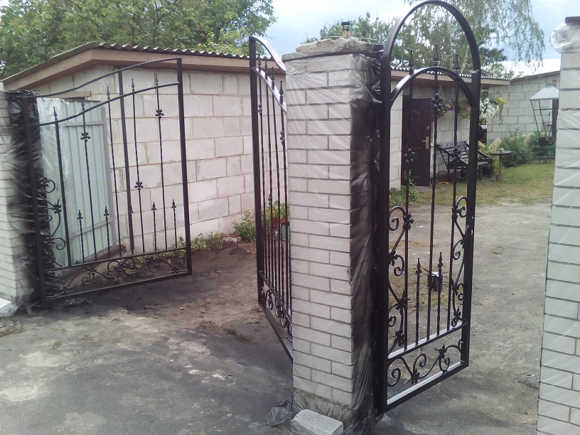

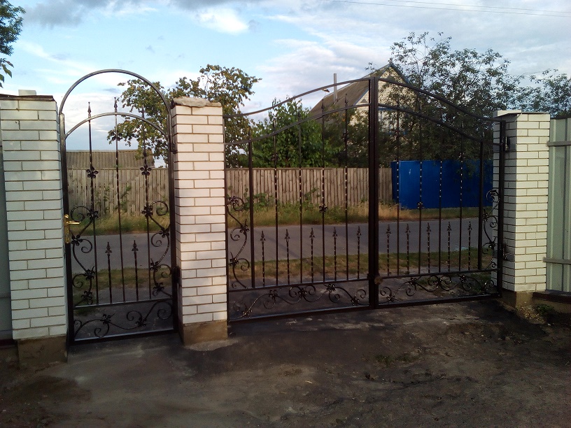

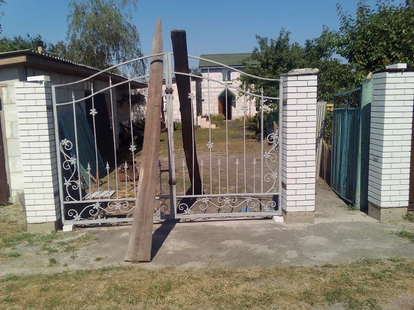

tischa Опубліковано: 4 липня 2016 Поділитись Опубліковано: 4 липня 2016 Приварил рамки, получилось нормально, есть маленький косяк но он не заметен (где сходятся рамки ворот, чуть потянуло трубу от сварки) ну это можно увидеть почти на всех воротах, самое интересно что видно стало когда приварил планку, которая соединяет створки. Надо подумать смастерить какой нибудь засов, а то пока просто замотал цепом и одел замок, на следующие выходные нужно дочистить и до грунтовать. Посилання на коментар Поділитися на інших сайтах More sharing options...

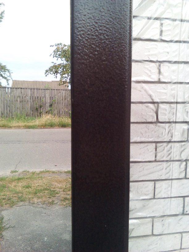

tischa Опубліковано: 10 липня 2016 Поділитись Опубліковано: 10 липня 2016 Не смотря на плохую погоду сегодня задул ворота молотковой эмалью www.yantar-lk.com.ua/index.php/ru/component/jshopping/product/view/1/24 цена вопроса 200грн банка, краска ушла вся положено 3 слоя. Посилання на коментар Поділитися на інших сайтах More sharing options...
muvic Опубліковано: 10 липня 2016 Поділитись Опубліковано: 10 липня 2016 Ще трохи - трохи патини треба. Мені так здається. На елементи Посилання на коментар Поділитися на інших сайтах More sharing options...
tischa Опубліковано: 11 липня 2016 Поділитись Опубліковано: 11 липня 2016 Ще трохи - трохи патини треба. Мені так здається. На елементи Да звичайно Ви праві, ось тільки куплю золоту фарбу обов'язково виділю елементи. Посилання на коментар Поділитися на інших сайтах More sharing options...

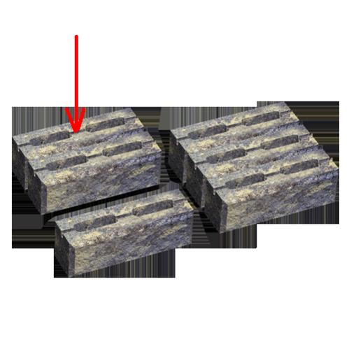

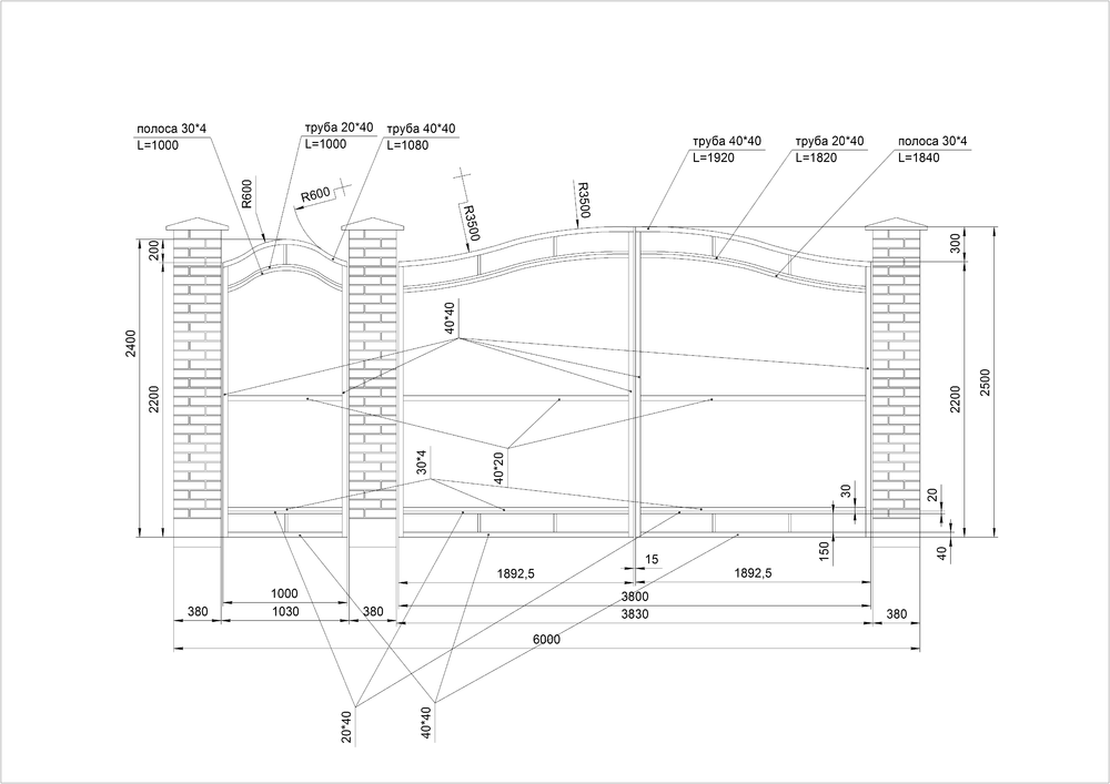

XL.pro Опубліковано: 27 липня 2016 Поділитись Опубліковано: 27 липня 2016 Добрый день. Чтобы не создавать новую тему спрошу здесь. Планирую откатные ворота из профнастила, длинна проема 4 м. В качестве столбов будет использоваться не облицовочный кирпич (в который можно установить квадрат 80*80 мм), а колотый блок (300*200 мм, как на фото). Судя по всему закладные в классическом виде не получится установить. 1) Как выйти из данной ситуации. Забетонировать квадраты 80*80 с внутренней стороны от столбов? 2) Или все же можно приварить закладные к арматуре, которая будет в блоке? Спасибо. Посилання на коментар Поділитися на інших сайтах More sharing options...
langervictor Опубліковано: 27 липня 2016 Поділитись Опубліковано: 27 липня 2016 Добрый день. Чтобы не создавать новую тему спрошу здесь. Планирую откатные ворота из профнастила, длинна проема 4 м. В качестве столбов будет использоваться не облицовочный кирпич (в который можно установить квадрат 80*80 мм), а колотый блок (300*200 мм, как на фото). Судя по всему закладные в классическом виде не получится установить. 1) Как выйти из данной ситуации. Забетонировать квадраты 80*80 с внутренней стороны от столбов? 2) Или все же можно приварить закладные к арматуре, которая будет в блоке? Спасибо. Если планируете ворота со столбами 80х80 то лучше забетонировать вместе с кирпичными столбами, заодно и закладную вместе залить. Посилання на коментар Поділитися на інших сайтах More sharing options...
XL.pro Опубліковано: 27 липня 2016 Поділитись Опубліковано: 27 липня 2016 Если планируете ворота со столбами 80х80 то лучше забетонировать вместе с кирпичными столбами, заодно и закладную вместе залить. Это крайний вариант, не особо хочется "утапливать" ворота на 8 см, другой альтернативы нет? Посилання на коментар Поділитися на інших сайтах More sharing options...
muvic Опубліковано: 27 липня 2016 Поділитись Опубліковано: 27 липня 2016 Это крайний вариант, не особо хочется "утапливать" ворота на 8 см, другой альтернативы нет? Чекайте, навіщо топити ворота?! Від металевого стовпа випускаєте закладні, в одній площині з поверхнею стовпчика. Закладні з'єднуєте арматурою з металевими стовпчиком. Добавлено через 4 минуты Або ж до арматури, якщо нею будете армувати ваші стовпчики. Випускати металевий стовп по внутрішньому краю мурованого стовпчика - була моя сама перша помилка з категорії "чого б я більше ніколи не зробив". Він не тримає. 1 Посилання на коментар Поділитися на інших сайтах More sharing options...
XL.pro Опубліковано: 27 липня 2016 Поділитись Опубліковано: 27 липня 2016 Чекайте, навіщо топити ворота?! Від металевого стовпа випускаєте закладні, в одній площині з поверхнею стовпчика. Закладні з'єднуєте арматурою з металевими стовпчиком. Вы имеете ввиду, что в проем между столбами из блоков установить металлические столбы (заподлицо по внутреннему краю), а к ним приварить закладные? Посилання на коментар Поділитися на інших сайтах More sharing options...
