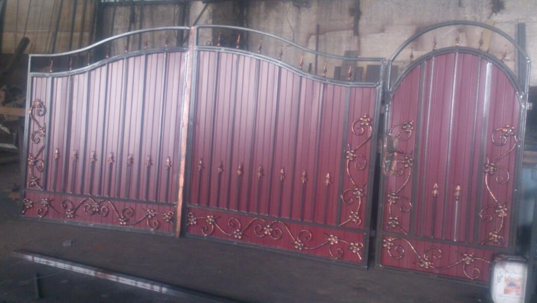

tischa Опубліковано: 21 червня 2016 Поділитись Опубліковано: 21 червня 2016 Всем прекрасного вечера! В прошлом году занялся ограждением www.stroimdom.com.ua/forum/showpost.php?p=3599366&postcount=33, в этом году дошли руки и до ворот с калиткой. Небольшие доходы не дают возможности использовать наёмный труд, потому всё как всегда делаю своими руцями. Бюджет на ворота с калиткой не более 6 тис. грн сегодня потратил на металл 4.5 тис грн, было купленно профильную трубу 40*40 (17м), 20*40 (24м), квадрат 12*12 (30м), ковка вот фото будущих ворот, только профлист будет "тёмное дерево". Ширина проёма 3м, калитка 90см висота планируеться 1.85м по краях по средине около 2.2м Посилання на коментар Поділитися на інших сайтах More sharing options...
Fomi4 Опубліковано: 23 червня 2016 Поділитись Опубліковано: 23 червня 2016 Всем прекрасного вечера! В прошлом году занялся ограждением www.stroimdom.com.ua/forum/sh...6&postcount=33, в этом году дошли руки и до ворот с калиткой. Небольшие доходы не дают возможности использовать наёмный труд, потому всё как всегда делаю своими руцями. Бюджет на ворота с калиткой не более 6 тис. грн сегодня потратил на металл 4.5 тис грн, было купленно профильную трубу 40*40 (17м), 20*40 (24м), квадрат 12*12 (30м), ковка вот фото будущих ворот, только профлист будет "тёмное дерево". Ширина проёма 3м, калитка 90см висота планируеться 1.85м по краях по средине около 2.2м Вы хвастаетесь или что-то спрашиваете? 1 Посилання на коментар Поділитися на інших сайтах More sharing options...
tischa Опубліковано: 23 червня 2016 Поділитись Опубліковано: 23 червня 2016 Вы хвастаетесь или что-то спрашиваете? Да собственно пока особо не чем хвастался, только сварил рамки нахватался зайчиков сегодня работа стоит. Перевёл метра 3 трубы 20*40 пока выгнул нужную мне форму, на фото рамки ворот сварены с двух труб , я использовал одну 40*40 жоскости для моей длины с головой. Позже выложу некоторые фото, думаю для первого раза супер. Обратил внимание как делают за деньги на многих воротах стыки там где не видно, и плохо зачищать не проваривают. Варил полуавтоматом в двоем с кумом, трубы купил неахти, вентиляторы ещё те так что весело. Посилання на коментар Поділитися на інших сайтах More sharing options...
tischa Опубліковано: 24 червня 2016 Поділитись Опубліковано: 24 червня 2016 Да не легкий хлеб сделать ворота, до 21.00 сегодня с кумом мучились, но результатом пока доволен. Завтра все стыки зачищу, поставлю замок и можно грунтовать и красить. Вопрос к профи, чем лутше покрасить? Мои мысли молотковая эмаль и позолотить. Как и обещал фото: Посилання на коментар Поділитися на інших сайтах More sharing options...
tischa Опубліковано: 30 червня 2016 Поділитись Опубліковано: 30 червня 2016 Вы хвастаетесь или что-то спрашиваете? Вопрос к профи, чем лутше покрасить? Вижу люди здесь в основном ищут клиентуру, а тема то "Ворота своими руками". В общем погрунтовал пока свои ворота, грунтовкой которую купил в ближайшем магазине, а вот что выбрать для покраски пока не знаю молотковая эмаль в разную цену 185грн, 215грн, 410грн по логике вещей самая дорогая должна быть лутше. Может кто подскажет чем не дорого можно покрасить, а также чем кроме профлиста зашить? Посилання на коментар Поділитися на інших сайтах More sharing options...
muvic Опубліковано: 30 червня 2016 Поділитись Опубліковано: 30 червня 2016 Чи то так фото зроблено, чи на воротах такий пропелер, що сікорський би заздрив? Посилання на коментар Поділитися на інших сайтах More sharing options...
tischa Опубліковано: 1 липня 2016 Поділитись Опубліковано: 1 липня 2016 Чи то так фото зроблено, чи на воротах такий пропелер, що сікорський би заздрив? То Вам так здається, до речі щоб сікорський не заздрив коли варив першу рамку робив прихватки до рами робочого столу, другу рамку варив дзеркальну першоі і прихвачував до неі. Ручною сваркою варить не рекомендую моі варені полуавтоматом шви мінімальні метал не палить. 1 Посилання на коментар Поділитися на інших сайтах More sharing options...
muvic Опубліковано: 1 липня 2016 Поділитись Опубліковано: 1 липня 2016 Я про фото біля буса. У свій відведений бюджет вкладаєтесь? Посилання на коментар Поділитися на інших сайтах More sharing options...
tischa Опубліковано: 1 липня 2016 Поділитись Опубліковано: 1 липня 2016 Я про фото біля буса. У свій відведений бюджет вкладаєтесь? Так біля буса я притулив їх як не будь в кума в авто майстерні ще ті пейзажи Трошки вилізу на сьогодні потратив близько 5 тис. грн (готові погрунтовані рамки воріт та фіртка з замком та ручками) далі необхідно купити фарбу металопрофіль та саморізи. Так як відпустка закінчилась коли дороблю не знаю. 1 Посилання на коментар Поділитися на інших сайтах More sharing options...
