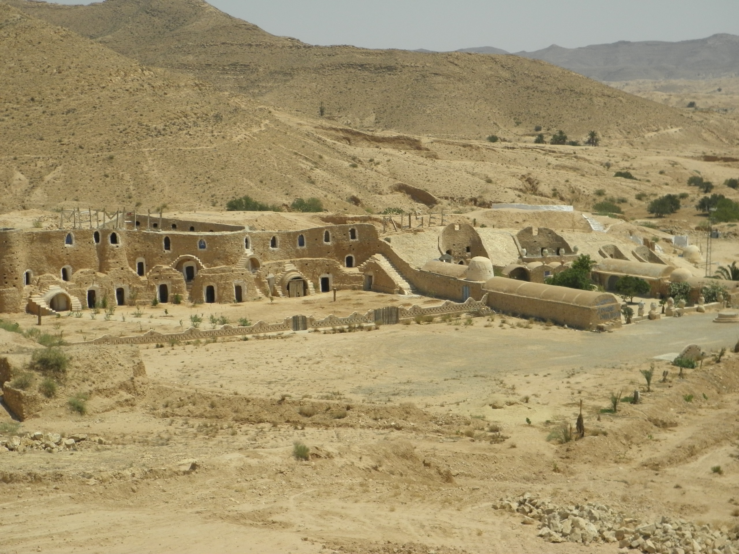

Максимально используйте местные материалы и национальную архитектуру. Если отель для туристов, то для их привлечения он не должен быть похож на отель в другом регионе или стране.
Вот, например, экоотель в горной Сахаре вблизи поселений троглодитов.
