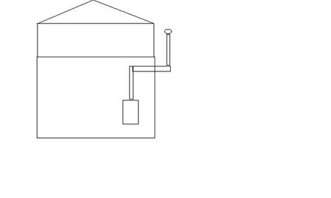

читал подобные темы, но своего случая не нашел. Люди, ситуация следующая:хочу изначально поставить твердотопливный котел и чередовать его с электрическим (к дымоходу не имеет никакого отношения). В будущем, планирую подключить параллельно газовый. Сейчас нужно учесть все нюансы, и так как бюджет ограничен, то есть идея упростить.

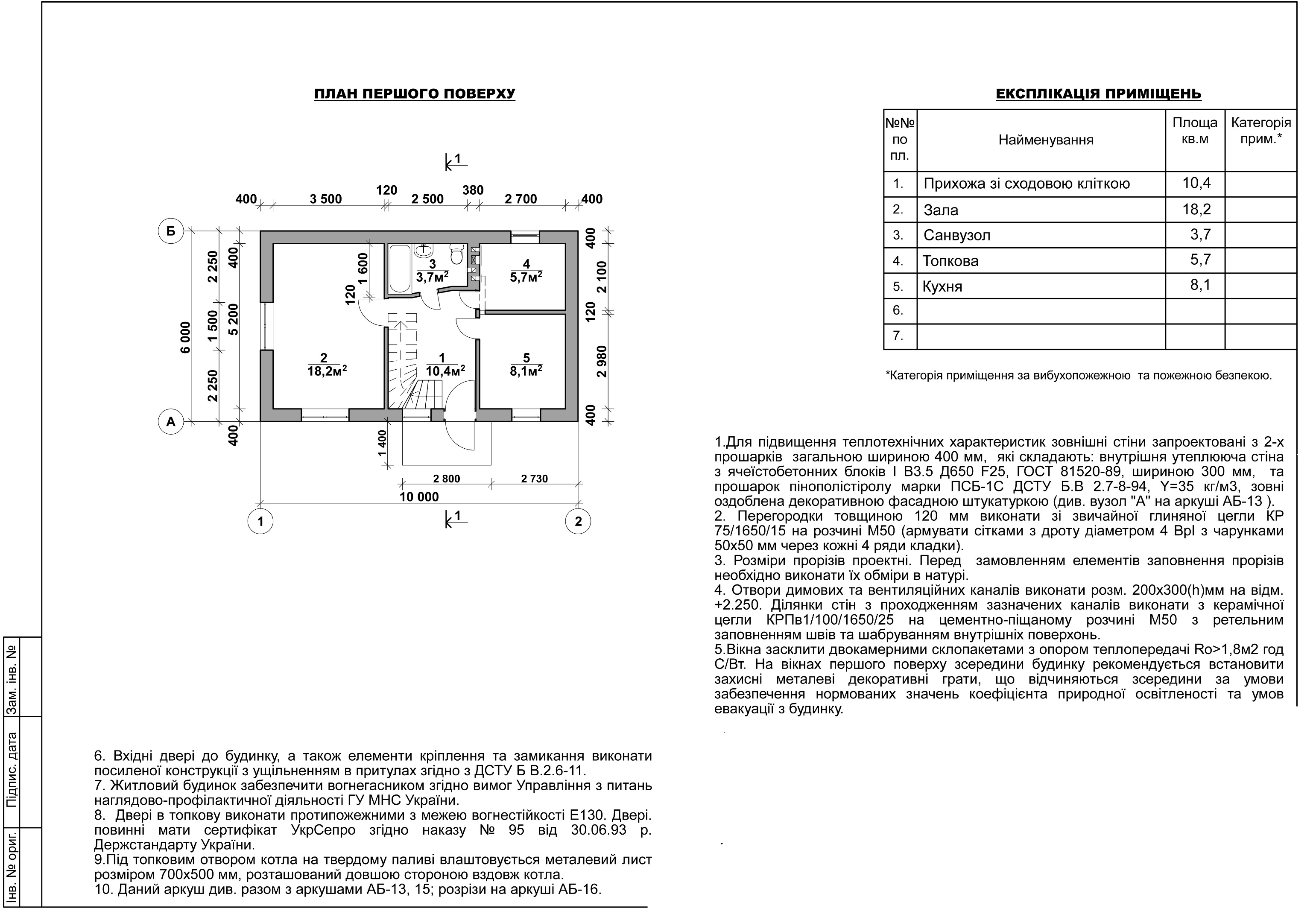

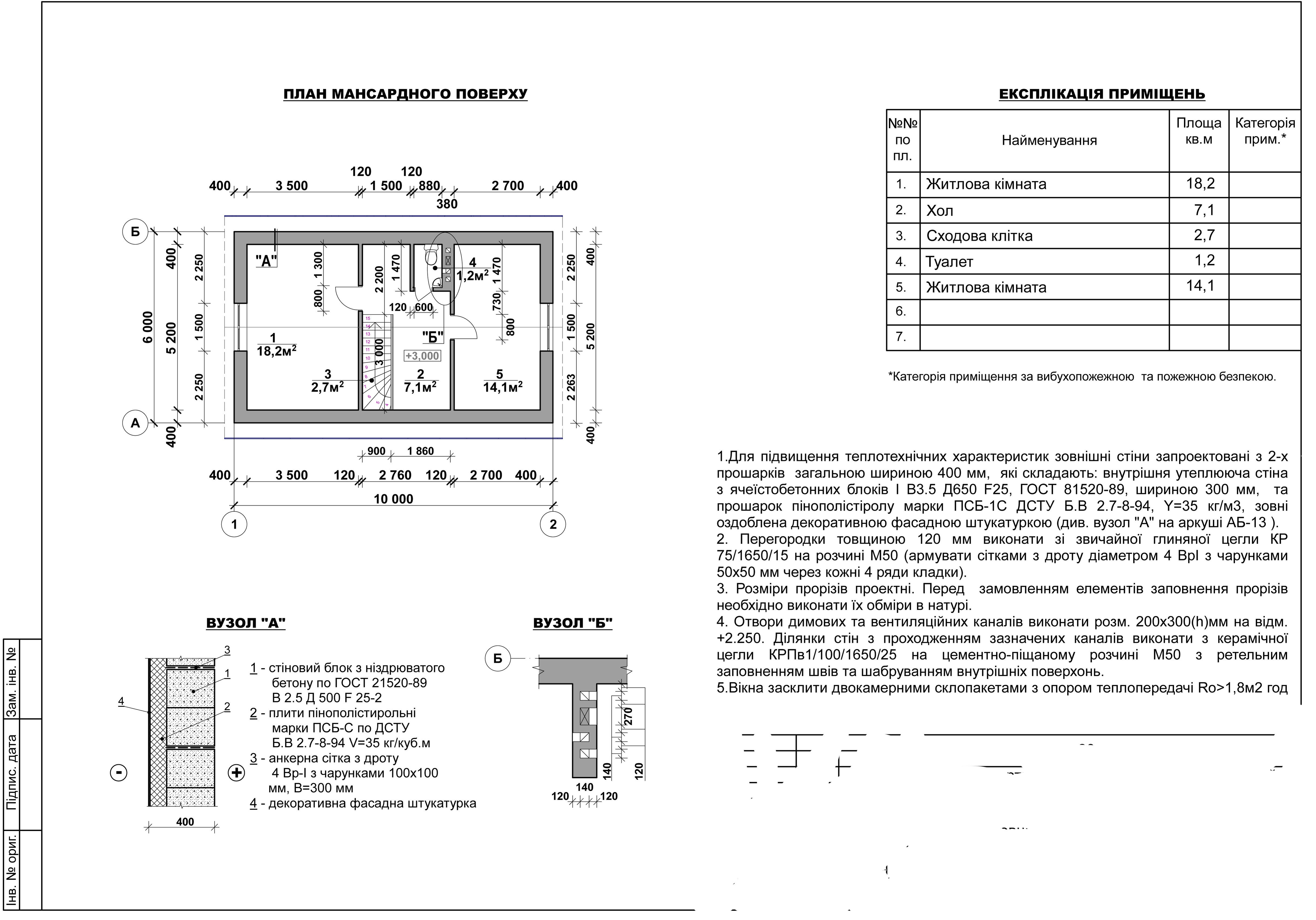

Из рисунка, по проекту дымоход 200Х200 идет через 1 эт, мансарду и чердак.
1 Можно ли вывести его под потолком первого этажа, перпендикулярно внешней стене? не опасна ли такая небольшая длинна(искры,конденсат..)?
- если можно то с какого материала лучше сделать дабы учесть разрушение от газа и твердого топлива?
2 И вопрос, если уж мой экономный вариант не пройдет и нужно вести через весь дом, как это экономней сделать: кирпич+гильза с оцинковки, просто кирпич, хорошо заштукатуренный - 2 см либо какая-то керамика?
3 В том же стояке, насколько я понял 3 канала вентиляции: кухня-топочная-туалет. Можно хоть туалет с кухней объединить, не хочется лишних денег тратить? читал, что топочную точно нельзя
На рис. дымоход 270*140, другого не видно. :unknown:
Проясните или нарисуйте, что имеете ввиду.

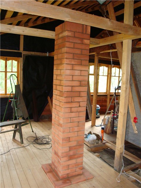

Под газ. котел можете загильзовать АЦ трубой, под ТТ достаточно аккуратной кладки и прошвабровки. В спецификации на рис. все написано. Лучше сделать два отдельных дымохода.
Проход через перекрытие и кровлю согласно норм. Хотите сброшу.
Оцинковка на дымоходе долго не протянет, керамика -гут, но экономней не получится.
Поройте мои сообщения, уже все не раз описывалось. :beer:
Нельзя.
- Сори, написано :отвори вентканалив и димоходу виконать 200Х300 мм, а нарисовано 140Х270)?

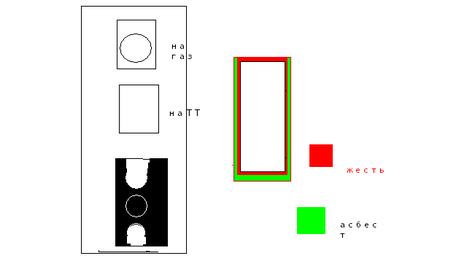

- нарисовал.худо, но нарисовал
- в том-то и дело, что не хочу я делать два канала, а пытаюсь с комбинировать и сделать его универсальным и для газа и для тт.
Не пойдет. Эта мнимая экономия будет проблемой на всю жизнь.
Мощность ТТ-котла укажите.

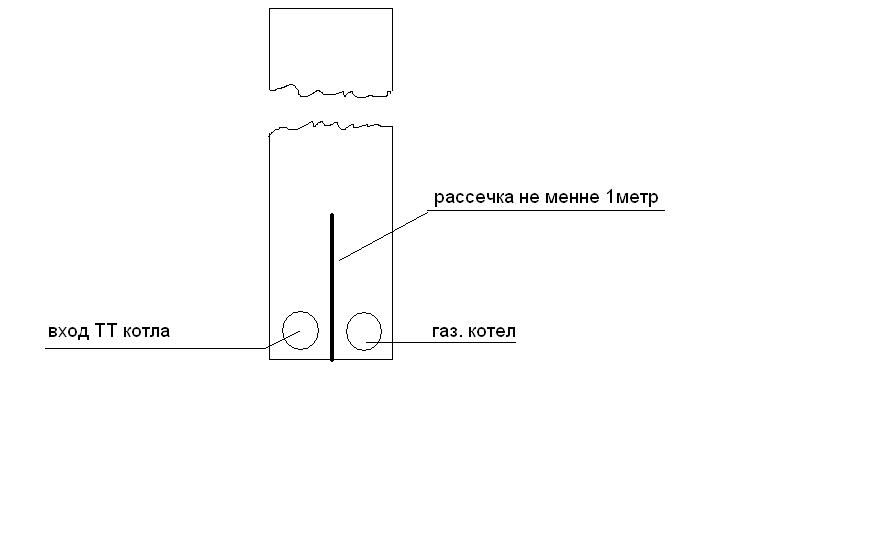

2 котла в один дымоход тока с рассечкой.

напишите пож про рассечку и все таки как оптимлаьно смонтировать.
Во вложении. Просто чтоб поняли что это такое. Без мощности ТТ-котла больше ничо не скажу.
Это непосредственно размер входного отверстия.

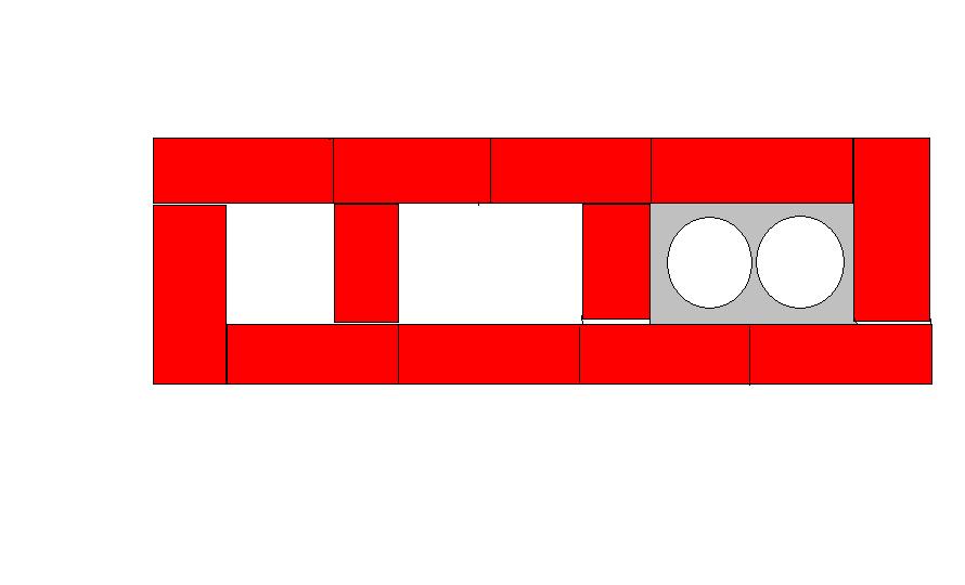

Вентканал из туалета можно объединить с ванной, кухню с ванной/туалетом объединять нельзя.
Дайте расклад по первому этажу буде более понятней что к чему. Можно увеличить длину шахты на пол-кирпича и сделать дополнительный вентканал или отдельный дымоход под газ котел.
Для экономии места и сохранения/увеличения кол-ва вентканалов можно воспользоваться методом заливки со съемной опалубкой (по ссылкам есть, описывал).

Проектируемого дымохода под такую мощность хватает за глаза, но в случае установки рассечки под два котла размеры получаются очень впритык.
Два котла в один канал это скорее вынужденная мера в готовом доме, когда по другому никак, у Вас новое строительство и сделать 2 отдельных дымохода не вижу проблем. Возможно Вы когда-нибудь созреете на ТА (теплоаккумулятор), соотв. котел ТТ будет нужен большей мощности, сл. дымоход больших размеров. А у Вас уже все готово. :D
Лепить/достраивать/реконструировать дымоход в готовом доме с непонятным результатом, поверьте гемор еще тот. :beer:

нашел 1 этаж) Ванная с туалетом у нас и так совмещенная, уже легче.
да, Ваш метод с линолеумом интересный :beer:
Так в том-то и дело, что хочу сознательно сделать так,чтобы лет 20 не думать об этом)) ТА-штука чудесная, пока не по карману, а будущем возможно и будет.
Пока, насколько я понял, варинт такой:
сдвинуть по макс. вент. канал топочной с кап. стене, тоже сделать и другими с краю шахты и посредине сделать 2 выхода 270Х140 для котла: ТТ(обычной кладкой с тщательной замазкой) и ГАЗ(по Вашему совету с АЦ трубы-дешево и надолго), вентканалы тоже сделать с обычной кладки с тщ юзамазывание.Что такое шабровка, я так и не понял с гугла))
Правда, с отверстием в 140Х140 нужно будет помучится с внутренней штукатуркой :)
В итоге, получается: 1470 мм - 140-140-140-270-270=почти 600. То есть,если делать размеры по проекту, то на кладку кирпича по краям и перегородки между димоходами и вентканалами остается 600 мм.Даже,если взять самый тонкий кирпич, то получиться только ставить его на ребро(5-6 см).Если таковой вариант катит, то впритык получается:) Как вариант, если есть смысл и это не опасно сделать не 270Х140, а скажем 200Х140, тогда получится между ними пол кирпича

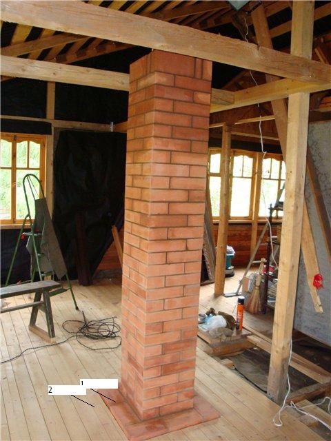

С этим как раз никаких проблем. Во вложении глянете, как это делается. Там сразу и разделка дымохода при проходе деревянного перекрытия.
Минимальная толщина стенки дымохода 1/2 кирпича, на ребро не катит. :D
Еще один рисунок как пример, как сэкономить место в шахте.

да, 38 см от вн. стенки)) если честно, то не предсталяю, как это будеи при прохождении деревянного перекрытия, обрешетки крыши.. -то все уже сделано)) грубо говоря, делается расширение в местах прикосновения с деревом и тп еще на 26 см)
ваш способ хорош, спору нет-берем на вооружение!

Всю шахту можно ложить из полнотелого глиняного кирпича не менее М100, фактически это есть в спецификации к проекту, выше кровли - лучше не поскупиться и положить клинкерный, тем более его нужно немного. Вы ж дом не на 20 лет строите, стройте так, шоб внуки не вспоминали "нэзлым тыхым словом". :D Это так - по жизни. :beer:

а между шахтой и деревом, чердак, крыша, положить асбест либо аналог его?
Так точно.
Как-то в приватной беседе с пожарным, услышал его мнение/пожелание, что в случае "голого" дерева это расстояние желательно увеличить до 0,5 м. Т.е. от огня/дыма до сгораемых конструкций. :beer:
Не менее 38см - если голое дерево, и не менее 25см. - если защищено .

что же Вы терминами пугаете?:) эти способы не сравнимы: оббить жестью торцы перекрытия - 15 минут и выкладывать "ступеньки"-n часов.
Благодарю:beer:. Теоретически все понял, в мае будем реализовывать
Между жестью и деревом должен быть теплоизолятор - асбест, минерит, войлок пропитанный глиной/известью и т.п. Расстояния ессно соблюсти. В случае качественного теплоизолятора жесть можно не ставить. Просто при разделке дымохода кирпичом эти нормативные зазоры получаются автоматом. :beer:
Шахту под свои потребности уже перемалевали?

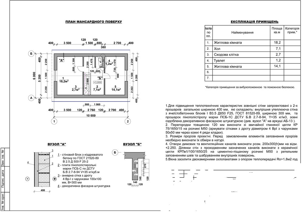

"Правила производства трубопечных работ" 2006 г.:
6.9.10 При пересечении металлическими или другими дымовыми трубами перекрытий из горючих материалов следует предусматривать противопожарные разделки. Толщина материала разделки должна обеспечивать термическое сопротивление (отношение толщины к коэффициенту теплопроводности) не менее термического сопротивления противопожарной разделки из керамического кирпича.
Другие нормативные документы говорят то же самое, т.е. противопожарную разделку/распушку дымохода никто не отменял, или замена на эквивалент из современных материалов. Моя ИМХА такая, что тут лучше перебдеть. :) Хотя может я и сгущаю краски.
По факту многое зависит от мощности ТТ-котла, частоты его использования, режима горения и пр. факторов. С открытыми каминами такой вопрос не возникает, в виду малой температуры уходящих газов.

Общим обмерял, делаю как на картинке (простите ради БОга, фотошоп заглючил, нарисовал по свински))-) РИС Безымянный: 150 см - кладка 12 - выход на газ(выкладываю шахту и вставляю АС трубу) 27х14- кладка 12 - выход ТТ (просто выкладываю и тщательно замазываю. Что такое шабровка я так и не понял и гугл не помог даже))-) 27х14- кладка 12- минус край шахты 12 и на вентканалы остается 48 см. Делаю три вместе по Вашему классному способу 110 или 75 труба впритык к кладке(замазанной) и между ними 7-12 см , в зависимости от трубы. Либо вообще не заливать, а купить три куска по 8 метров, читал, что есть конденсат( но может придумать какой-то отстойник что-ли для него?
Изолировать вижу пока два способа, не разширяя шахты к кирпичу приложить 1 см асбеста, потом 1 мм жесть или 1 мм жесть+ 1 см + 1 мм жесть- так спокойней будет)) (где-то читал, что нужно сделать ззор между жестью и асбестом тоже 1 см).
Второй просто расширить шахту еще на 28 см, я так понял только в месте, где дымоход на ТТ или на ГАЗ тоже?
на хоть убей не представляю, неужели сверху на этом разширени и на изоляции не будет ни ламината ни др покрытия, а будет просто кирпич или жесть торчать?))))) на рис 1, а у меня вообще будет там,где цифра 2
Я так понял , выше описанные процедуры касаются и чердака? По крыше еще рано голову забивать)))
Ребята, скиньте фотки еще пож, у кого как там на перекрытии, чердаке да и сам вход в шахту.
