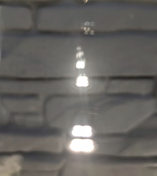

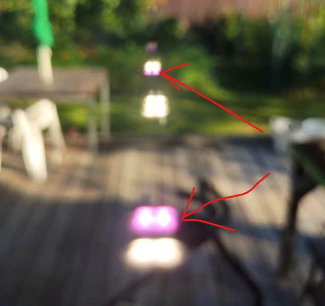

Вопрос по определению наличия низкоэмиссионного покрыти на стекле в стеклопакете. Есть стеклопакеты по формуле 4-16Ar-4-16Ar-4ClimaN.
В связи с тем что наличие данного покрытия никак не детектится, это вызывает сомнение в добросовестности производителя пакетов.
Вот так выглядит отражение стекол якобы с покрытием ClimaN. Нет никакой разницы в цвете отражений. Следовательно напрашивается вывод что стекло без покрытия.

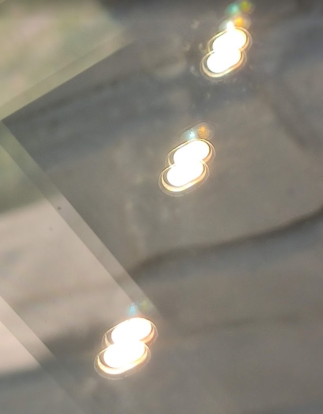

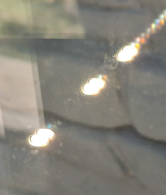

Вот пример пакетов, с другим покрытием (EN+), и здесь явно заметны покрытия на внутренней стороне внешних стекол.
Прошу специалистов высказаться должно ли быть видно на отражение покрытие ClimaN? Или это покрытие никак не детектится?
Склоняюсь к тому, что наличие любого покрытия должно определяться этим методом. Попробуйте повторить с другими источниками света.

Вопрос решился визитом на обьект представителя Guardian Glass, который детектором проверил пакеты. Покрытие оказалось есть на одном стекле, как и декларирует производитель. Следовательно именно это покрытие (ClimaGuard N) трудно определить методом отражения источника света.
